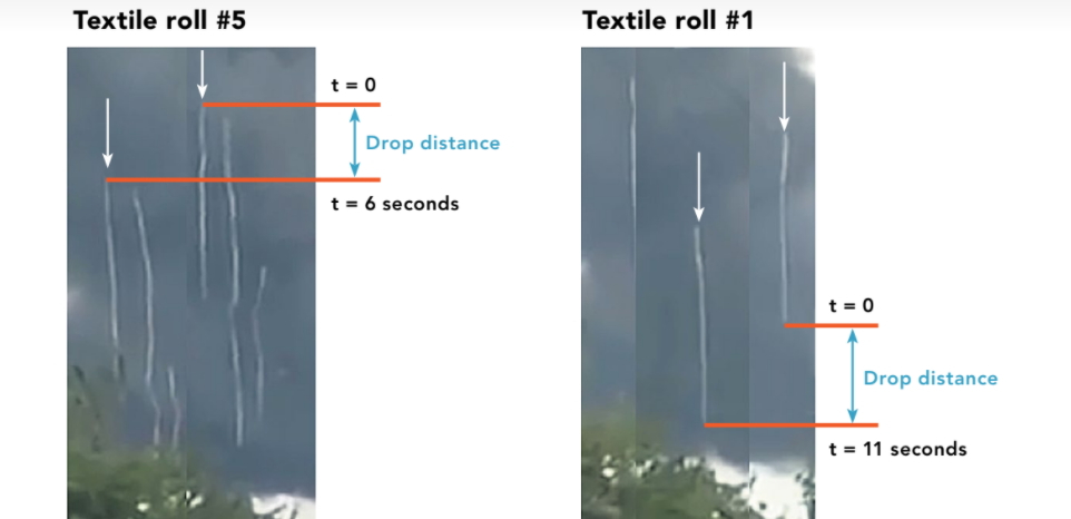

Совершенно верно, одно из дальних полотен текстиля имела конечную скорость примерно 5,4 м/с, свое падение начало с эшелона.
http://upforme.ru/uploads/0016/23/c6/51/163208.png

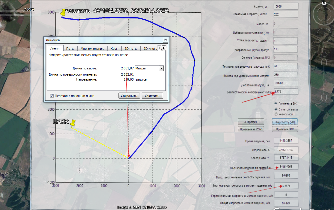

Текстиль с координатами 48° 9'28.43"С 38°31'20.49"В падал со скоростью более 7 м/с. По всей видимости у агротекстиля плотность была выше нежели у полотен которые упали подальше.
http://upforme.ru/uploads/0016/23/c6/51/185672.png

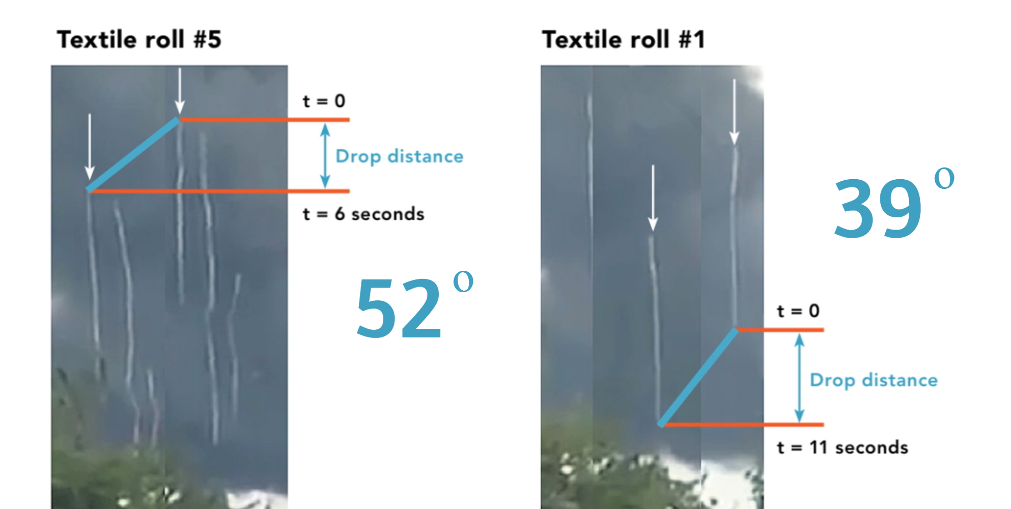

По видео падающих рулонов можно не только определить скорость падения, но и скорость с которой рулоны смещались горизонтально.
Это можно сделать при помощи угла отклонения траектории от вертикали.
http://upforme.ru/uploads/0016/23/c6/61/t651499.jpg
Textile roll #1 - скорость падения 5.2 m/s. Угол отклонения 39 градусов. Горизонтальная скорость 4.2 m/s
Textile roll #5 - скорость падения 4.1 m/s. Угол отклонения 52 градуса. Горизонтальная скорость 5.2 m/s.
Теперь можно узнать с какой высоты упали рулоны, и время их падения если учитывать что они начали падать над дорогой в развёрнутом виде.
Textile roll #1 - высота 1500 метров, время падения 288 секунд.
Textile roll #5 - высота 950 метров, время падения 231 секунда.

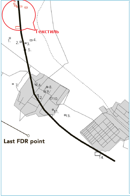

Если считать что они полностью развернулись над дорогой на Грабово, то это была высота 1500 и 950 для рулонов с номерами #1 #5
Есть наклонная траектория по которой падали эти рулоны, и они могли развернуться в любой точке этой траектории.
Но там есть и другие рулоны которые не попали на видео. Они упали ближе к дороге.
Линия из всех упавших рулонов может указать на траекторию падения той части самолёта в которой находились рулоны.

Семь рулонов не могли падать с 10 километров, потому что между LFDR и упавшими рулонами 4.2 км
При таком расстоянии угол отклонения составит 22.7 градуса.

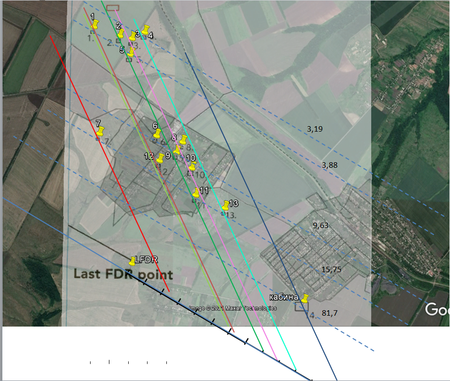

И всё в этом методе вроде хорошо... Даже можно определить примерно величины БК (пунктирные голубые), и время отделения каждого фрагмента....
https://upforme.ru/uploads/0016/23/c6/2/962790.png
Но что-то меня тревожат полотна ткани, которые были севернее самого далёкого фрагмента из этих 14-ти...
Они попадают в группу фрагментов 3-8-10, обладая БК меньше 3.
Т.е., используя данный метод и расчётный метод Openа мы должны сделать вывод, что эти полотнища выпали в первые секунды после взрыва из передней грузовой палубы (вероятно).
Но мы-то знаем, что выпали они с заднего грузового отсека, после отвала хвоста, на высоте около 3 км...
Это значит, что используемый метод суммарного ветра не может правильно решить вопрос о последовательности отделения фрагментов . :(
Метод действительно отличный только он не полный.
Ваш результирующий вектор направления ветра нужно дополнить результирующей скоростью ветра.
Суммарное направление ветра + суммарная скорость ветра.
У каждого суммарного вектора ветра есть своя конкретная скорость ветра.
И рулоны о которых вы говорите в своём сообщении, и которые вас тревожат, действительно выпали из передней грузовой палубы.

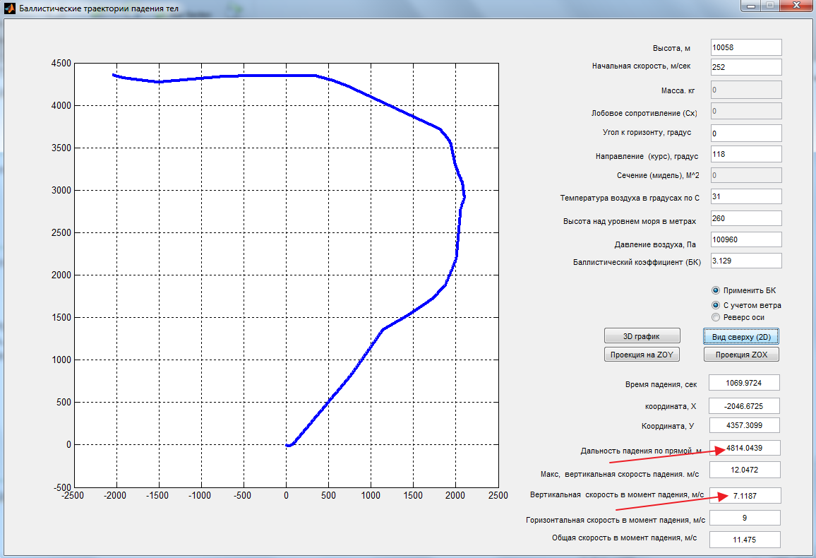

Для того чтобы найти начальную точку падения текстиля надо найти баллистический коэффициент (БК) текстиля и с таким БК провести компьютерное моделирование в результате чего и получить массив данных падения текстиля и определить начальную точку.
Но так как нам известны координаты расположения текстиля на карте, то начальную точку падения можно определить с помощью локуса.
Например. по самому дальнему текстилю данные в первые 10 секунд. Как видите вертикальная скорость возрастает примерно до 9 м/с. Vz вертикальная скорость текстиля
http://mh17replica.mybb.ru/viewtopic.ph … p=9#p19900
               t                          X                        Y                       Z                         Vx                      Vy                    Vz
   0.0000000e+00   0.0000000e+00   0.0000000e+00   1.0058000e+04   2.2250279e+02  -1.1830683e+02  -0.0000000e+00
   1.0000000e+00   3.4282484e+01  -3.5346206e+00   1.0055422e+04   1.6389412e+01   7.3761442e+00  -4.9451320e+00
   2.0000000e+00   4.8156628e+01   5.3752730e+00   1.0048708e+04   1.2112156e+01   9.9843117e+00  -8.0231953e+00
   3.0000000e+00   5.9341922e+01   1.5924763e+01   1.0040128e+04   1.0516131e+01   1.0957529e+01  -8.9133733e+00
   4.0000000e+00   6.9521262e+01   2.7087659e+01   1.0031110e+04   9.9418201e+00   1.1307730e+01  -9.0743140e+00
   5.0000000e+00   7.9346824e+01   3.8466281e+01   1.0022021e+04   9.7440399e+00   1.1428332e+01  -9.0956951e+00
   6.0000000e+00   8.9051198e+01   4.9918800e+01   1.0012925e+04   9.6765915e+00   1.1469460e+01  -9.0949712e+00
   7.0000000e+00   9.8714288e+01   6.1396493e+01   1.0003832e+04   9.6536373e+00   1.1483457e+01  -9.0910201e+00
   8.0000000e+00   1.0836333e+02   7.2882750e+01   9.9947433e+03   9.6458314e+00   1.1488217e+01  -9.0866223e+00
   9.0000000e+00   1.1800760e+02   8.4371919e+01   9.9856589e+03   9.6431784e+00   1.1489835e+01  -9.0821677e+00
   1.0000000e+01   1.2765025e+02   9.5862077e+01   9.9765790e+03   9.6422772e+00   1.1490384e+01  -9.0777094e+00

Я уверен что вы с Акуличем ошибаетесь, не может быть расхождение по результатам в 2 раза в этих простых расчётах.
ДСБ свой метод описали. Они привязали  100 метровый рулон к пикселям и измерили его смещение за определённый промежуток времени. Секундомером в этих расчётах выступает видео падающих рулонов.
Расчёты настолько просты что в них просто негде ошибиться.
Вы с Акуличем делаете что то не так, раз у вас и ДСБ результат отличается в 2 раза.

Как же "негде", если я указал ГДЕ именно ошибки. :dontknow:
ДСБ измеряли скорость падения двух рулонов.
А из того куда вы указали и назвали это ошибкой, я понял только что ДСБ измерили отрезок 11 секунд, который по вашему заявлению является временным отрезком 5 секунд.
В этом случае действительно происходит увеличение скорости в 2 раза.
А у второго рулона такая же природа ошибки ?
По вашему ДСБ наступила на одни и те же грабли дважды ?
Я вам напомню что для одного рулона скорость измерялась на отрезке 6 секунд, а для второго 11 секунд.
https://upforme.ru/uploads/0016/23/c6/61/t764976.jpg
