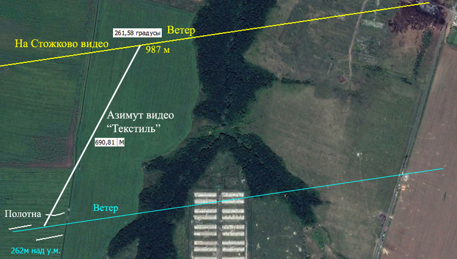

Глупости не морозьте. Текстиль движется под большим углом к направлению съемки ( кажется 84-85*). Измерение длины полотен на обеих скринах не выявило измененя их длины.
Изменение угла визирования незначительно и не имеет практически никакого влияния на результат вычисления, поскольку величина смещения полотна в вертикальном направлении определятся в сравнении с наблюдаемой длинной самого же полотенца.
Ралив показал азимут съёмки.
http://upforme.ru/uploads/0016/23/c6/61/t331642.jpg

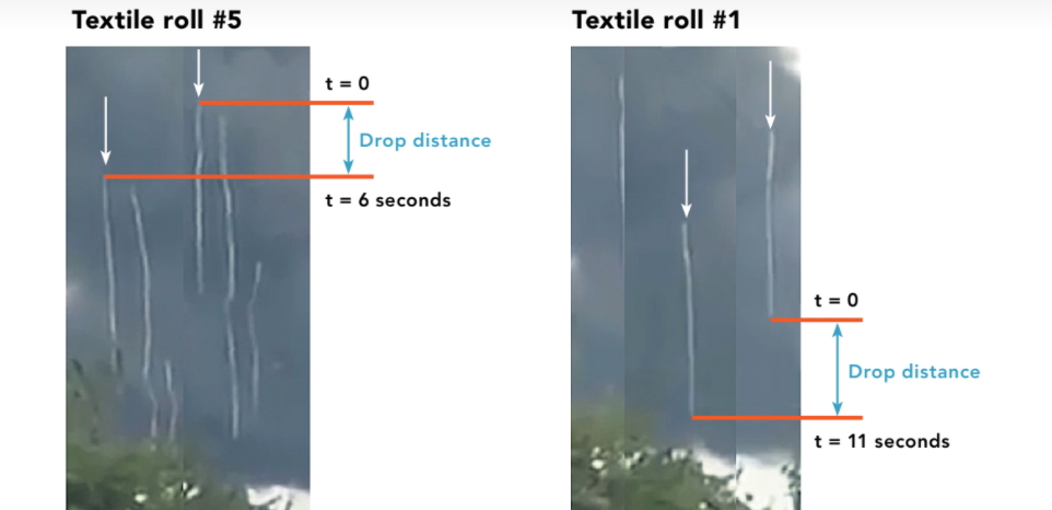

Какова ошибка измерения длины полотна, если вы
- ошиблись на 1pi
- ошиблись на 3pi
Так а в чём проблема с разрешением видео ?
Количество пикселей по горизонтали не совпадает с количеством пикселей по вертикали ? И эту проблему нельзя никак решить ?
Почему вертикальную скорость вы можете измерить а горизонтальную нет ?  Пиксель прямоугольный ?
334
А искажением угла наблюдения горизонтального смещения тоже можно пренебречь ?
Вы сможете вот такую же картинку создать как у DSB  используя видео на которое вы дали ссылку? Нет!
Могут быть несколько вариантов причины невозможности создать такую же картинку:
1)у DSB было другое видео,
2)ошиблись с временем,
3)установили по ошибке скорость воспроизведения в два раза меньше.
http://upforme.ru/uploads/0016/23/c6/61/519927.jpg

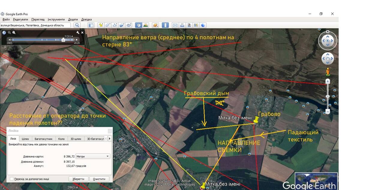

Ралиф, будь добр, укажи точку съемки ( координаты в Гуглоземе или точкой на карте.)
339
Возможно там стоит небольшой домик и снималось как бы с него, с высоты.
Был ветер и кроны деревьев качаются - поэтому синхронизировать кадры видео надо очень осторожно, иначе геморойка обеспечена.
Крона качается по горизонтали, на высоту не сказывается, надо проверять.???

Скорость горизонтального смещения полотен такая же как и вертикальная и примерно равна 10 м/с.
На высоте от  668 метров до 1934 метров дул ветер со скоростью 11 м/с с азимутом 270 - 265 градусом.
На высоте от 380 метров до 668 метров дул ветер со скоростью 10 м/с с азимутом 277 градусом.

Это было 12:00 Ростов-на-Дону
Какая то дичь выходит: расстояние  по земле от полотенец на видео до точки их падения по Гугл земле около 8500м... Черновик ( для понять ошибку) http://upforme.ru/uploads/0016/23/c6/43/t557436.jpg
Отредактировано Акулич (2021-08-03 18:01:06)

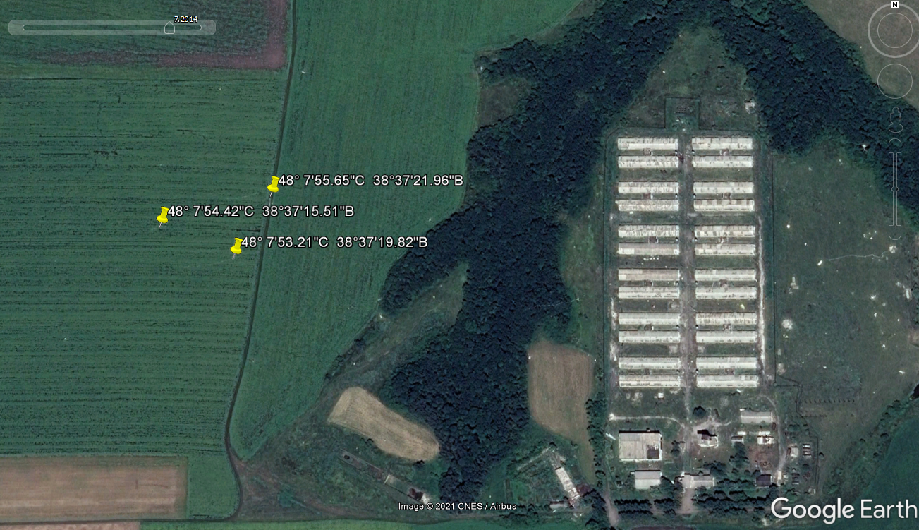

Ну и где же ТЕ полотна?
Не забудь измерить длину полотен.
http://upforme.ru/uploads/0016/23/c6/51/992082.png

Два полотенца из тех что на видео действительно находятся в обозначенном тобой квадрате. Их длина  на Гуглоземе примерно такая же как и на поле, т.е. примерно 100м.Еще три более скомканы но повидимому их длина тоже 100м. Наравление ветра 80-81*. Между направлением ветра и направленем съемки примерно 45*. Поэтому скорость ветра на высоте полотенец примерно 12 м/с.
