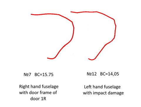

Ну так фрагмент №12  это многотонный обломок или килограммовый ?
БК 14.05  это много тонн, или это 10 кг  ?   Как понять ?
Дофига вопросов. я же вам говорил, что по картинке невозможно определить БК.

Фрагменты №7 и №12 у которых почти одинаковый БК, это такие же многотонные фрагменты как и грузовая платформа ?  Или это что то другое ?
Просто у меня есть фотография грузовой платформы которой вы насчитали БК 10.48   и  мне хотелось бы понять как выглядят фрагменты с БК 15.75  и  14.05
Понимаете о чём я ?   :)

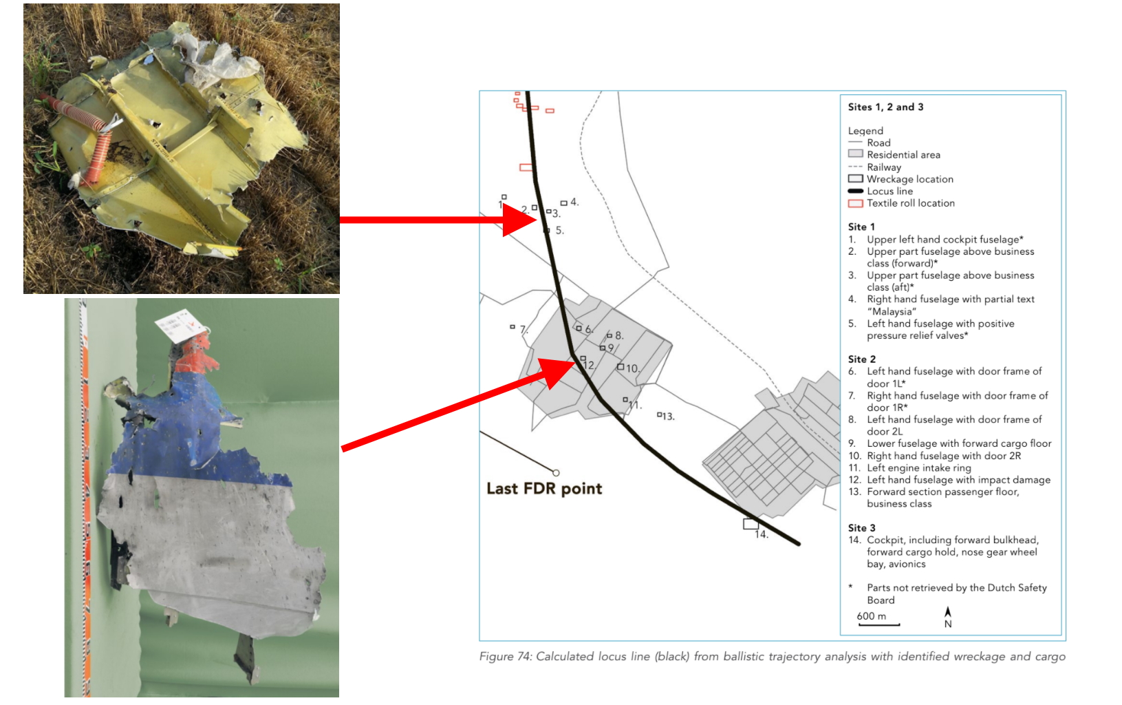

Еще раз повторяю, если неизвестно место падения тела. но известны параметры, то для нахождения места падения нужно вводить величины массы, Сх и миделя в программу.
В нашем случае это не надо делать так как известно расположение тел на карте. Откровенно говоря и построение траекторий неважно и это лишний труд и сделано просто для наглядности, достаточно было составить перечень очередности падения тел с помощью локуса.

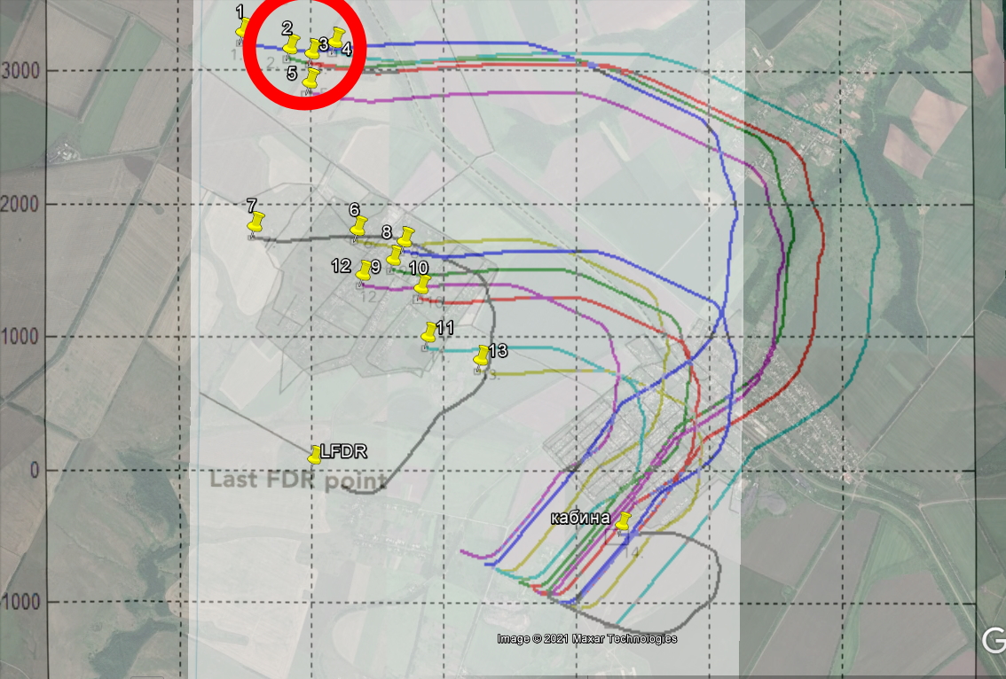

Вот так это делается, по курсу сдвинули локус чтобы совместить тело с линией и точка координатами 0-0 в системе графика будет меткой на карте. которая является проекцией точки отрыва.
http://upforme.ru/uploads/0016/23/c6/51/951395.png
И так двигая по карте локус определяем все точки начала падения 14 фрагментов.
Последовательность разрушения.
1)№7    Правый фюзеляж с дверной коробкой двери 1R - BC = 15,75 (264.54 м)
Пауза чуть более 4 секунд
2)№12   Левый фюзеляж с ударными повреждениями - BC = 14,05 (1289.87 м)
3)№1   Верхний левый фюзеляж кабины экипажа - BC = 3,88  (1487.59 м)
4)№6    Левый фюзеляж с дверной коробкой двери 1L - BC = 9,63 (1549.38 м)
5)№11   Левое впускное кольцо двигателя - BC = 19,37 (1590.05 м)
6)№9    Нижний фюзеляж с носовым грузовым полом - BC = 10,48 (1783.61 м)
7)№10   Правый фюзеляж с дверью 2R - BC = 11,9 (1911.15 м)
8)№2   Верхняя часть фюзеляжа над бизнес-классом (вперед) - BC = 3,72 (1935.97 м)
9)№5    Левый фюзеляж с клапанами сброса избыточного давления - BC = 4,2 (1964.13 м)
10)№14   Кабина экипажа - BC = 81,7 (2030.86 м)
11)№8   Левый фюзеляж с дверной коробкой двери 2L - BC = 8,51 (2062.66 м)
12)№13  Пассажирский этаж носовой секции бизнес-класса - BC = 18,34 (2072.62 м)
13)№3   Верхняя часть фюзеляжа над бизнес-классом (корма) - BC = 3,59 (2161.70 м)
14)№4   Правый фюзеляж с частичным текстом Малайзия - BC = 3,19 (2511.17 м)
Последовательность разрушения определялась с помощью линии ЛОКУСА (высота 10058 м, скорость 252 м/с, курс 118 градусов, угол наклона  к горизонту 0 градусов).

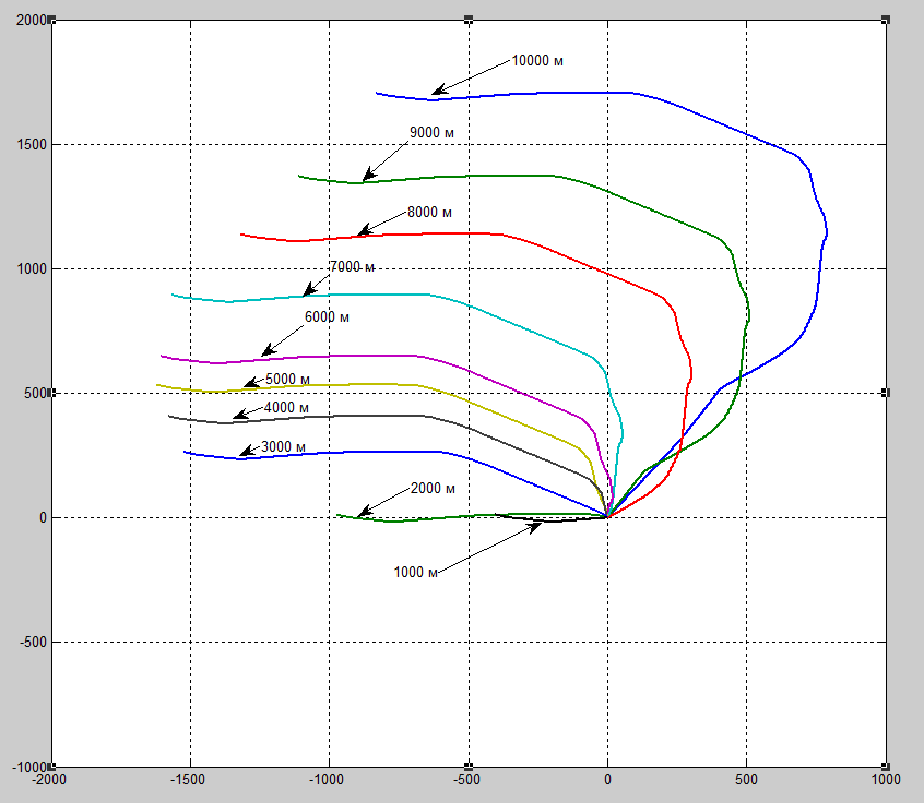

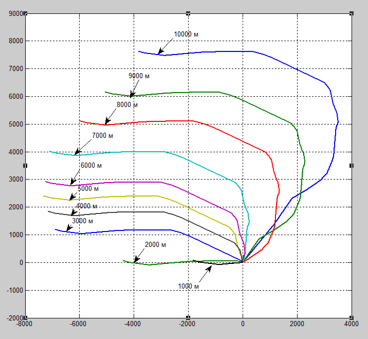

Снос ветром тела с БК=1 без учета начальной скорости на разных высотах.
http://upforme.ru/uploads/0016/23/c6/51/579420.png
Снос ветром тела с БК=10 без учета начальной скорости на разных высотах.
http://upforme.ru/uploads/0016/23/c6/51/63993.png
Снос ветром тела с БК=20 без учета начальной скорости на разных высотах.
http://upforme.ru/uploads/0016/23/c6/51/712190.png
Отредактировано oper (2021-09-07 22:35:09)
519
Ветровой снос тела с БК=20 без учета начальной скорости на разных высотах.
Некоторым людям цветные фломастеры противопоказаны так как они вызывают эпилептический припадок.  :D

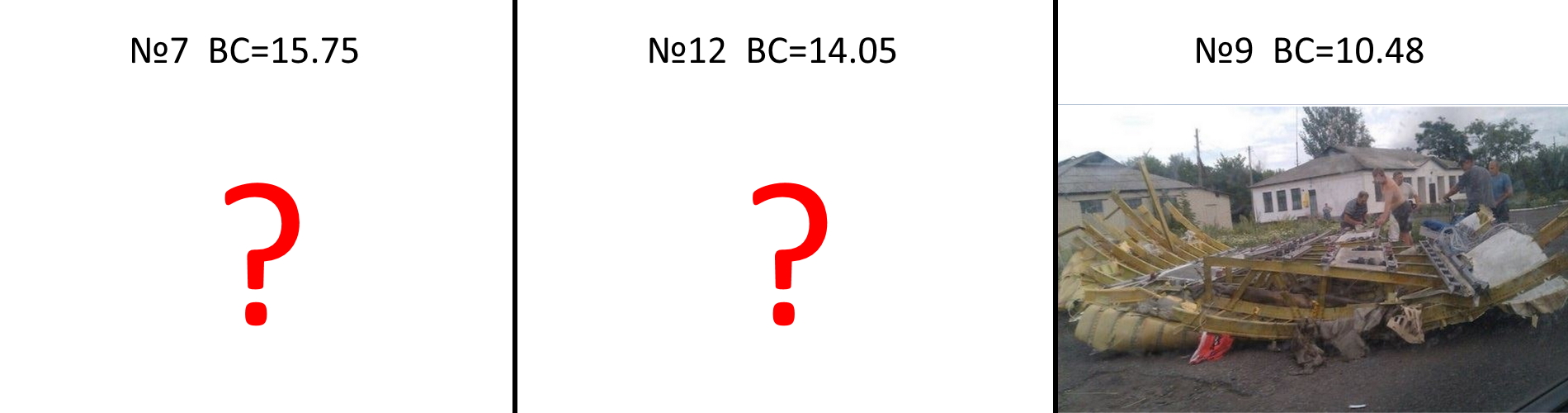

Фотография фрагмента №9  у меня есть.
Нужны ещё фотографии фрагментов №7 и №12  для того что бы понять правильно ли вы определили БК этих фрагментов.
Вы сказали что у вас есть фотография фрагмента №12,   можете её добавить в скетч ниже ?
http://upforme.ru/uploads/0016/23/c6/61/t441584.jpg

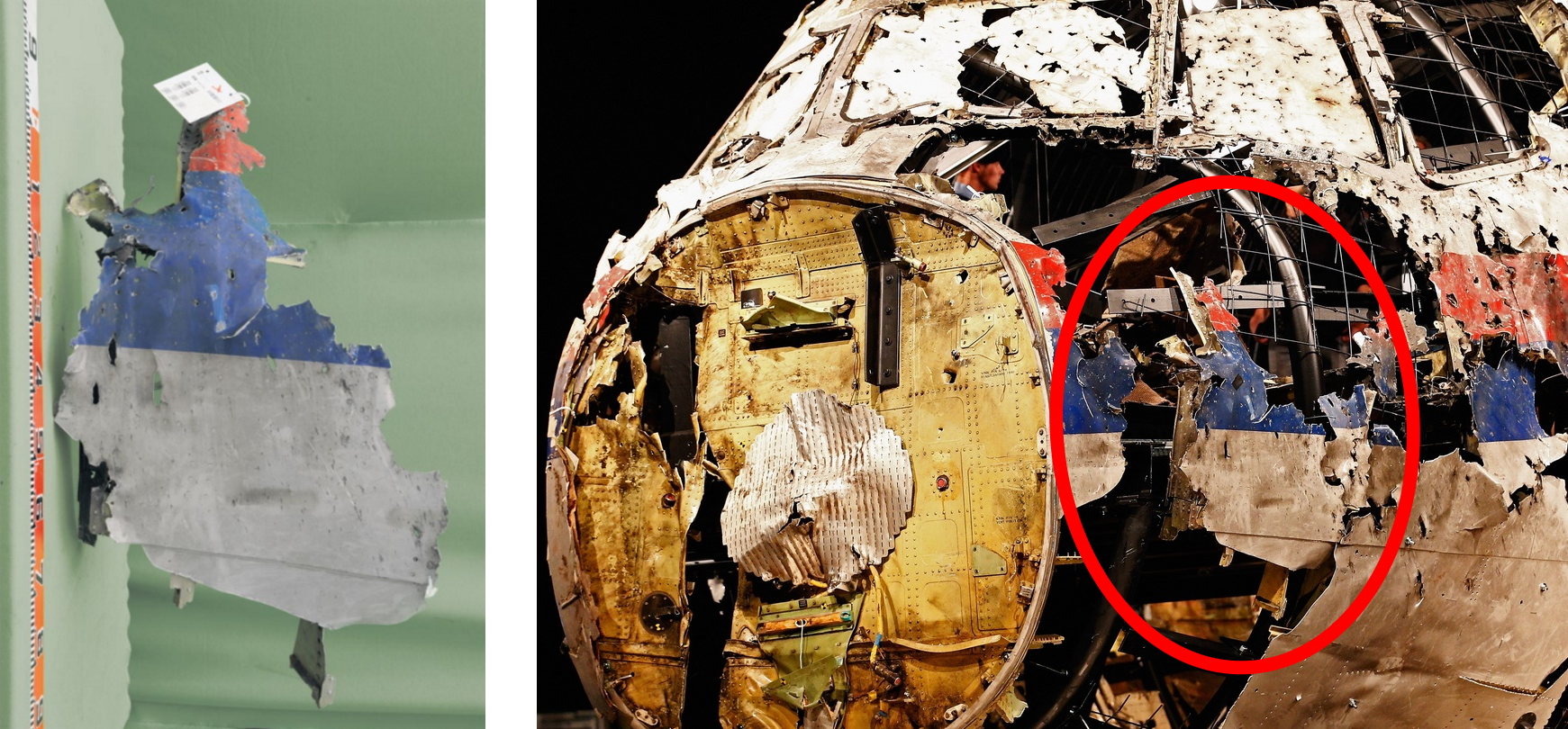

Вот две фотографии фрагмента №12,  одна из отчёта ДСБ, а вторая фотография этого фрагмента на выкладке-реконструкции MH17.
http://upforme.ru/uploads/0016/23/c6/61/t331630.jpg
Фотографию из отчёта я вставлю в свой скетч.
http://upforme.ru/uploads/0016/23/c6/61/t158773.jpg
Опер, у меня по поводу фотографии фрагмента №12 есть к вам вопрос.
Как вы думаете, для чего рядом с фрагментом №12 положили метровую линейку ?
И ещё один вопрос по поводу фрагмента №7 - У вас есть фотография этого фрагмента ?

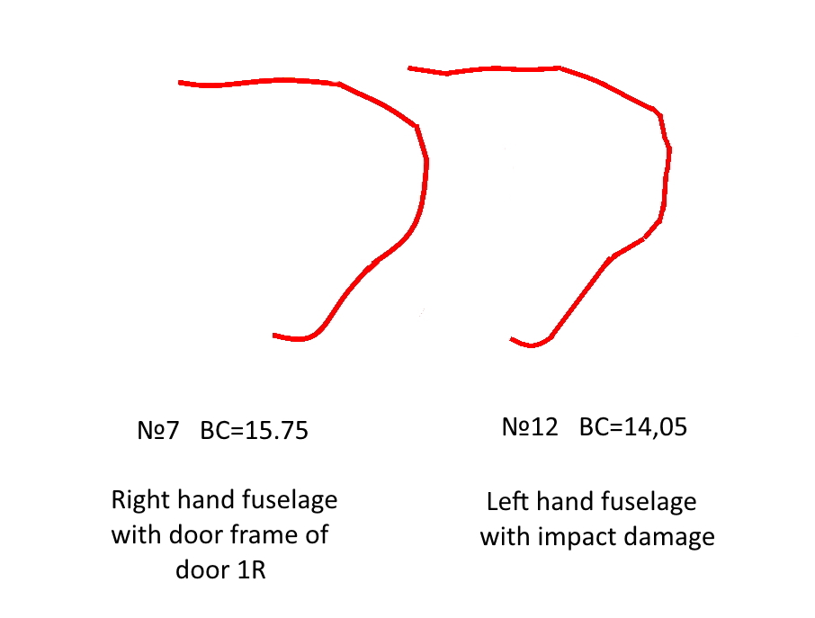

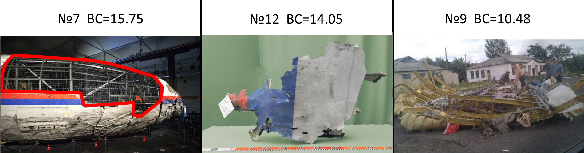

Общеизвестный факт - какие либо фотографии фрагмента №7 в отчёте ДСБ и сети Интернет отсутствую.  :dontknow:
С чем это может быть связано ?
Вероятных причин много. Одна из наиболее вероятный - фрагмент №7 сильно обгорел от пожара по левому борту.
Ещё одна вероятная причина - очередь из авиационной пушки...
Гадать сейчас об этом нет никакого смысла - рано или поздно фотографии этого фрагмента всё равно всплывут, как и многие другие фотографии фрагментов MH17...  :)

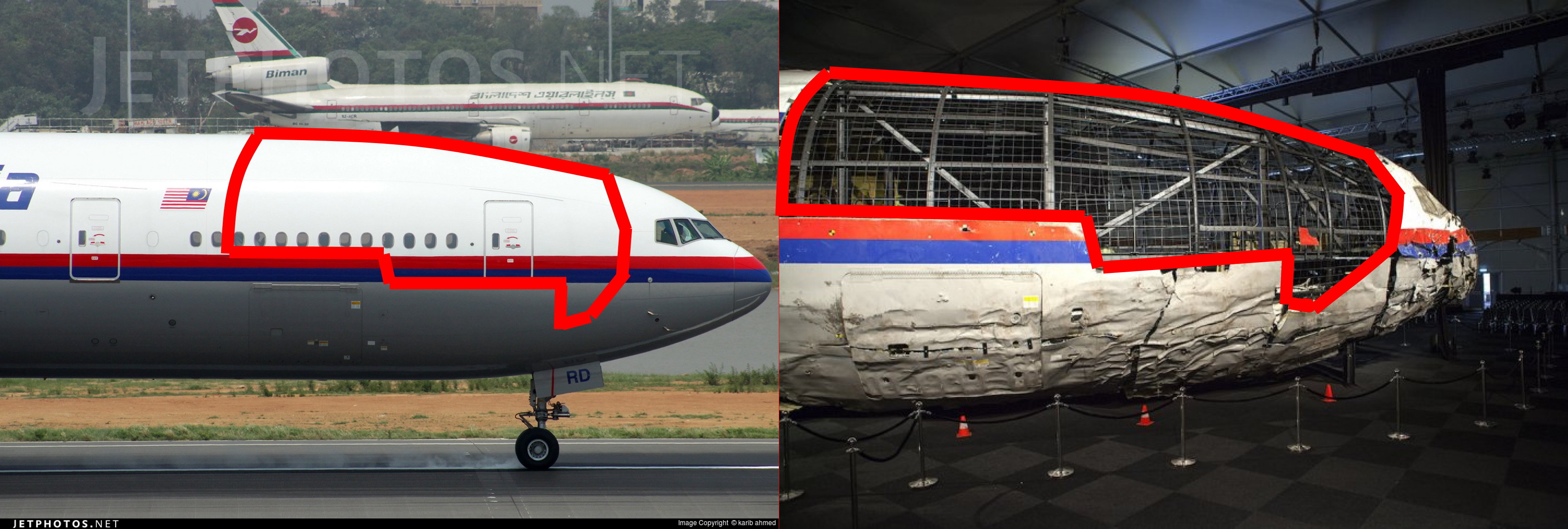

Сам же вид фрагмента №7  можно определить по его отсутствию на реконструкции обломков. №7 выглядит вот так.
http://upforme.ru/uploads/0016/23/c6/61/t728506.jpg
Осталось добавить №7 в скетч фрагментов.
http://upforme.ru/uploads/0016/23/c6/61/t730553.jpg
Видите опер ?
Фрагмент №7  оказался многотонным обломком   :)
Как вам моя работа  ?     Это как раз и называется - От простого к сложному.
Я начинал с трёх обезличенных траекторий, которые последовательно превратились сами видите во что.
Нравится ?  :question:

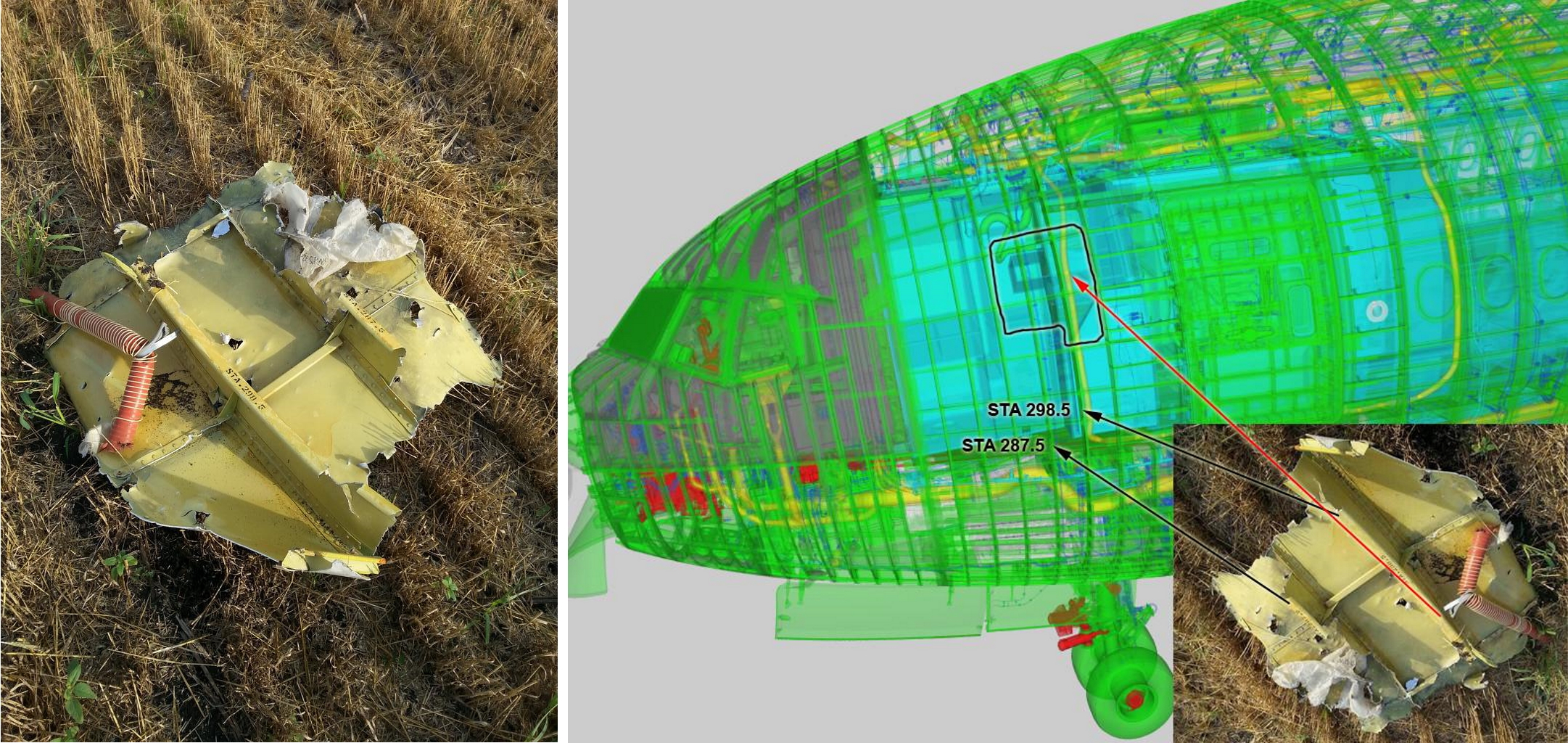

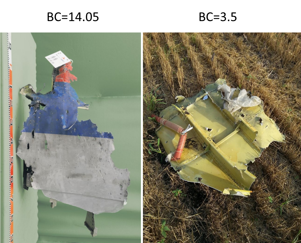

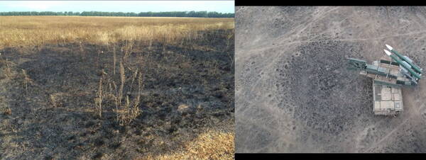

Есть там один фрагмент со следами поражения, который, как и многие другие фрагменты со следами поражения, не попал на реконструкцию обломков. Называется этот фрагмент Smaller cockpit roof section
http://upforme.ru/uploads/0016/23/c6/61/t122422.jpg
Упал этот фрагмент там же где и "скорпион" - по нумерации ДСБ там же где упали фрагменты 1,2,3,4,5
http://upforme.ru/uploads/0016/23/c6/61/t550175.jpg
Так как опер определяет БК по известному месту падения обломка, то БК этого фрагмента будет точно такой же как у фрагментов 1,2,3,4,5    то есть БК=3.5
Получается вот что  :D
Два абсолютно одинаковых по массе, размеру и форме фрагмента,
но одному из них опер назначает БК  14.05  потому что он упал ближе к LFDR,
а другому (точно такому же) фрагменту он назначает БК  3.5  потому что он упал дальше от LFDR.
http://upforme.ru/uploads/0016/23/c6/61/t826030.jpg
Какие ещё нужны доказательства невменяемости опера ?
Такого идиота нужно искать днём с огнём :D

Вам ведь известно что Роланд Олифант посетил предполагаемое место пуска ракеты БУК с целью задокументировать следы пуска ракеты БУК. Но всё что ему удалось зафиксировать, это только следы степного пожара.
Смотрите Акулич, вот это следы степного пожара которые зафиксировал Роланд Олифант:
Спойлер
http://upforme.ru/uploads/0016/23/c6/61/t114721.jpg
А вот это следы пуска ракеты БУК которые Роланд Олифант не зафиксировал:
Спойлер
http://upforme.ru/uploads/0016/23/c6/61/t81947.jpg
И вот фотография для сравнения чем отличаются следы степного пожара от следов пуска ракеты БУК.
http://upforme.ru/uploads/0016/23/c6/61/t555606.jpg
Так вот Акулич, если бы Роланд Олифант привёз из своей командировки фотографии следов пуска ракеты БУК, то вам бы не пришлось заниматься той хернёй которой вы занимаетесь. В углах разлёта поражающих элементов просто не было бы необходимости. Вам бы даже в голову не пришло при наличии таких фотографий где то ходить и светить лампочкой.
А так как Роланд никаких "плюшек" не привёз, то вам не остаётся ничего другого как сидеть и придумывать несуществующие углы разлёта поражающих элементов от не существующего пуска несуществующей ракеты БУК с поля Олифанта.
Понимаете Акулич ?
Никакого пуска ракет БУК из района Снежное, ни позднего, ни раннего никогда не было.  :dontknow:  В противном случае Роланд Олифант и все остальные журналисты предоставили бы фотографии следов этого пуска.   :)

В связи с тем что Акулич нырнул в бурун, можно подвести итог по поводу Роланда Олифанта.  :writing:
Роланд не смог найти место пуска ракеты БУК на поле названном в его честь, потому что никакого пуска ракет БУК на этом поле не было. По фотографии реального места пуска на полигоне "Капустин Яр" стало понятно что такое место подделать фактически невозможно. Реактивная струя не только выжигает подчистую всю растительность, но и срывает верхнюю кромку земли, оставляя таким образом ни с чем не сравнимый аутентичный отпечаток.
Этот выжженный на земле отпечаток имеет правильную геометрическую форму круга либо овала, по которой можно с точностью установить 2 параметра:
1) Направление пуска.
2) Угол возвышения ракеты в момент пуска.
Второй пункт отвечает за пуск по высотной либо низколетящей цели, то есть по отпечатку можно установить высоту цели по которой был произведён пуск.
О чём это всё говорит ?
Это говорит о том что уже на следующий день после крушения, по горячим следам можно было установить откуда стреляли, и куда стреляли. И для этого нужно было всего лишь обнаружить место пуска на поле Олифанта и просто сфотографировать его с высоты.
Но как можно сфотографировать то чего нет ? :D
Именно поэтому никто не захотел уподобляться Роланду Олифанту, который выставил себя идиотом - и никто не стал навещать это поле.
Все и так знали что там ничего нет  :dontknow:   Зачем ехать туда где ничего нет ?  :D
