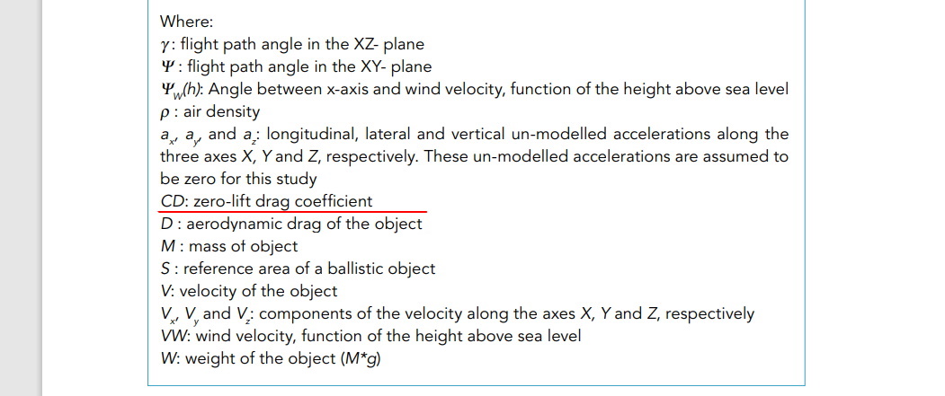

А у вас ещё одна переменная отсутствует которая есть у DSB
http://upforme.ru/uploads/0016/23/c6/56/t533211.jpg
CD: zero-lift drag coefficient - Коэффициент лобового сопротивления при нулевом подъеме.
Как ваша программа и программа uschen  может работать без двух переменных которые есть в программе DSB ?
Это значит что вы используете какие то другие уравнения, а не те что в отчёте.
Что бы узнать Баллистический Коэффициент объекта, нужно его массу разделить на произведение его коэффициента аэродинамического сопротивления и площади сечения.
Формула будет такая: BC = M/Cx*S

Это то что должно быть в вашей программе если вы используете уравнения DSB, потому что эти уравнения как раз то используют.
А так как этого нет в вашей программе, то получается что вы уравнения DSB не используете, а это значит что вы всех обманули и нарушили таким образом правила форума...

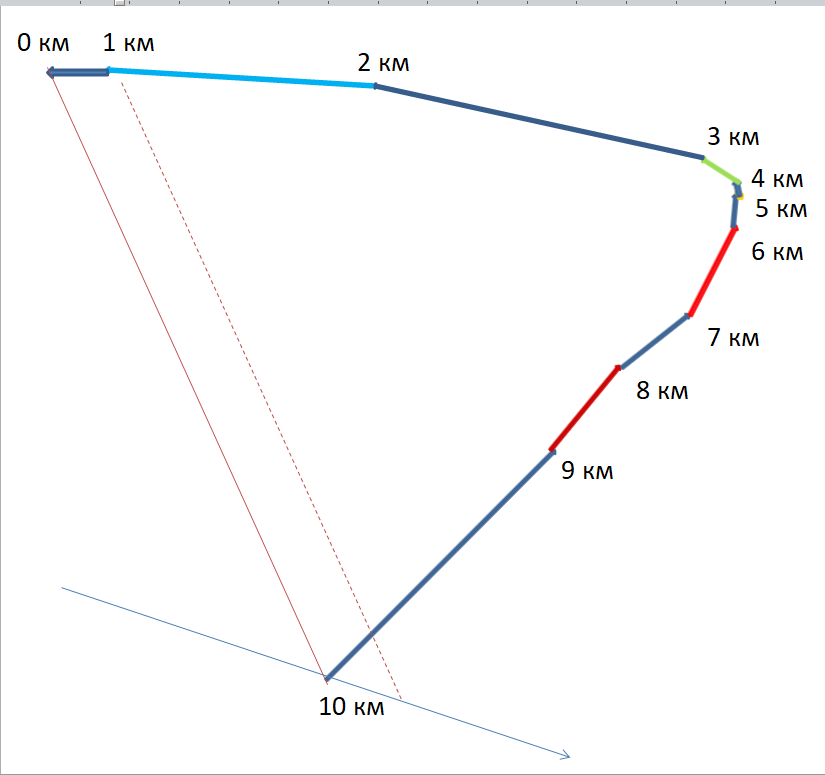

Как продолжение темы Опера по моделированию падения фрагментов.
Для анализа значимости разных факторов, влияющих на место падения фрагментов, попробую упростить задачу  и выяснить основные закономерности сепарации обломков по территории их падения.
Сначала модель по ветру.
Ветер в расчётах Опера имеет  два параметра - скорость и направление. Для разной высоты это разные величины. В его  расчётах учитывается и плотность воздуха на разных высотах, и рассчитывается скоростной напор. И получаемые кривулины траекторий падения разных фрагментов у него правильные. Тут вопросов нет.
Но я хочу визуализировать свойства ветра без относительно к направлению самолёта и его скорости.
Для этого буду рисовать векторы величиной равной скоростному напору на высотах через 1 км.
Получилось типа этого
https://upforme.ru/uploads/0016/23/c6/2/365083.png
Грубо, но для модели сойдёт. Если сделать это для меньшего диапазона высот, то получится почти такая же кривулина сноса, как и у Опера.
В принципе это показывает значимость ветра в сносе на разных высотах. Т.е. сильный снос был на высотах 10 -9 км, и 3 - 1 км. На высотах 6 - 3 км снос был незначительный (это как раз высоты облачности  в то время).
Нас интересуют границы зоны на земле, где будут находится обломки.
Обломки с разными характеристиками, отделившиеся одномоментно, вместе сразу после взрыва, упадут по одной линии (ЛОКУС Опера) - коричневой на рисунке. Ширина этой линии на местности не будет более 6 м - ширина фюзеляжа.
Если обломки будут сыпатся в течении 1 сек после взрыва, то ширина зоны обломков на земле должна стать 250 м (за 1 сек самолёт пролетает 250 м)
За 4 сек ширина зоны будет 1 км.
За 8 сек     -"-                      2 км и тд...

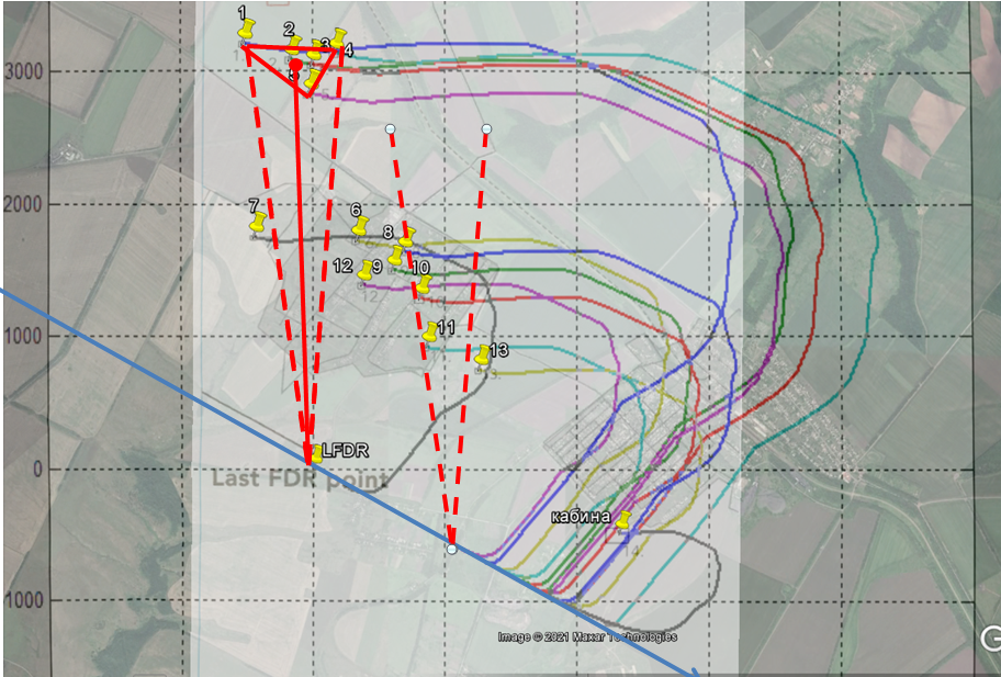

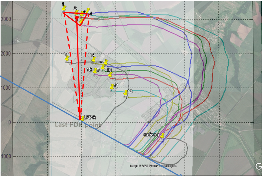

Продолжу, даже пока кто и не понял - может быть дальше станет всем и мне понятнее.
Первая группа фрагментов самая дальняя находится сильно севернее места подрыва.
Находятся достаточно компактно, в области не более 500м  километра в поперечнике.
Найдём геометрический центр группы этих фрагментов.
https://upforme.ru/uploads/0016/23/c6/2/808512.png
Соединим самые дальние фрагменты линиями и получим треугольник.
Найдём центр этого треугольника  - красная точка.
Проведём из этого центра линию к точки порыва на трассе самолёта - сплошная красная.
Таким образом мы получили суммарное направление ветрового сноса. Это тоже самое, как если бы ветер на всех высотах дул в этом направлении и с одинаковой скоростью.
И именно по этой линии располагались бы идеальные фрагменты с разными БК - пресловутый ЛОКУС - отделённые одномоментно фрагменты в момент взрыва.
Похоже это на кусок локуса ССГ?
Но нас интересует, фрагмент №7, попадает он в первую группу или нет?
Для этого определим зону возможного разлёта ( за счёт не идеальности формы) фрагментов, отделившихся вместе с фрагментами первой группы. Для этого от крайних границ области нахождения фрагментов первой группы проведём прямые к точке подрыва - красные прерывистые. Получили сектор, в котором должны располагаться все обломки, с разными БК, отделившиеся в момент взрыва.
Фрагмент №7 (проём правой передней двери) не попадает в эту зону...

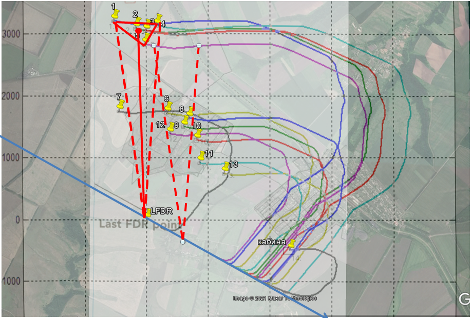

Если для второй группы фрагментов построить многоугольник и найти центр и его соедините с LFDR, то направление будет иным
А вторую группу нужно соединять с другой точкой по трассе самолёта, как я понимаю.
197

Продолжу извращаться.
Если принимаем, что самолёт после взрыва продолжает лететь на той же высоте и тем же курсом и разваливается, то суммарный ветер на эти обломки действует так же, как и для фрагментов первой группы.
Поэтому можно смело перенести сектор разброса ( красные пунктирные) перенести по трассе самолёта до тех пор, пока в это сектор не попадёт максимальное количество фрагментов второй группы
https://upforme.ru/uploads/0016/23/c6/2/390121.png
Что получилось: в выделенную таким образом группу входят только фрагменты фюзеляжа левого борта и передняя грузовая палуба.
Т.е. эти фрагменты отделились от самолёта, когда он находился примерно в 600 м от точки взрыва., что соответствует  2,4 сек полёта после взрыва.
Обращаем внимание, что наша вторая группа фрагментов состоит из нескольких подгрупп - одни отвалились чуть раньше, чем другие.

А через 5 сек после взрыва (1200м трассы) отваливается дверной проём правой второй двери и дифлектор (кольцо) левого двигателя.
https://upforme.ru/uploads/0016/23/c6/2/687988.png
Пассажирская передняя палуба с кокпитом ещё держатся...

И вот наступает момент истины!
Перемещаем по указанному алгоритму (те же высота и направление самолёта) и получаем, что в сектор разброса попадает лишь пассажирская палуба бизнес-класса!
https://upforme.ru/uploads/0016/23/c6/2/217200.png
Но этого не может быть, так как всё, на чём держался кокпит в этот момент оторвалось! Ему не на чем держаться!
Вероятно, что пассажирская палуба оторвалась вместе с кокпитом. И они должны при данном сносе ветра находится в одном секторе разброса...
