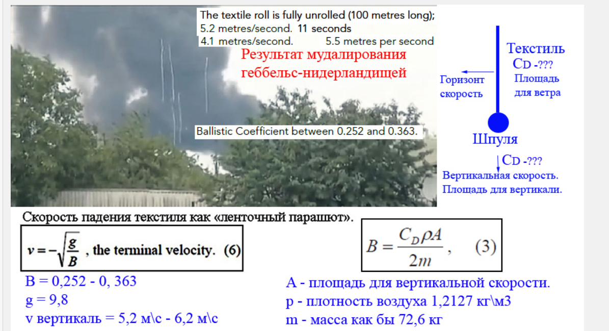

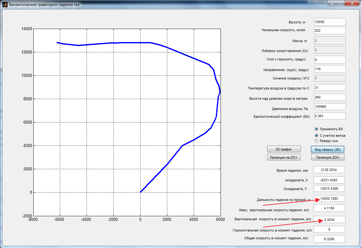

Читай отчет и помни, что ты пишешь, более не вижу смысла с вами общаться.
А на что обиделись?
Вот Ваша картинка с формулами. Какое отношение имеют баллистические коэффициенты DSB  к вашим формулам. BC не равно B. Причина очень проста ВС=M/(Cd*A), а B=Cd*p*A/(2*m).
Считаете, что В=0,252 - 0,363, но в таком случае это не относится к полотнам текстиля у которых по версии DSB ВС=0,252 - 0,363.
http://upforme.ru/uploads/0016/23/c6/51/12233.png
Отредактировано oper (2021-07-08 01:34:52)

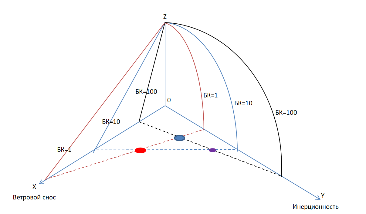

Номограмма влияния БК на координаты мест падения фрагментов
https://upforme.ru/uploads/0016/23/c6/2/290336.png
Из которой видно, что в точках на плоскости XOY (земля) могут находится упавшие объекты с разными БК.
246
Если два тела сбросить с одной и той же высоты, с одной и той же скоростью, с одним и тем же начальным направлением, с одним и тем же наклоном к горизонту, то два тела упадут в одно и тоже место если у них одинаковые БК.
У вас что-то пошло не так или я чего-то не понял. Например, возьмем красную точку. В этой точке у вас два тела с разными БК - 1 и 10? Если это так, то это не реально.
247
Да, какая-то ерунда получается! :(
С геометрией всё нормально, значит интерпретация не верная!

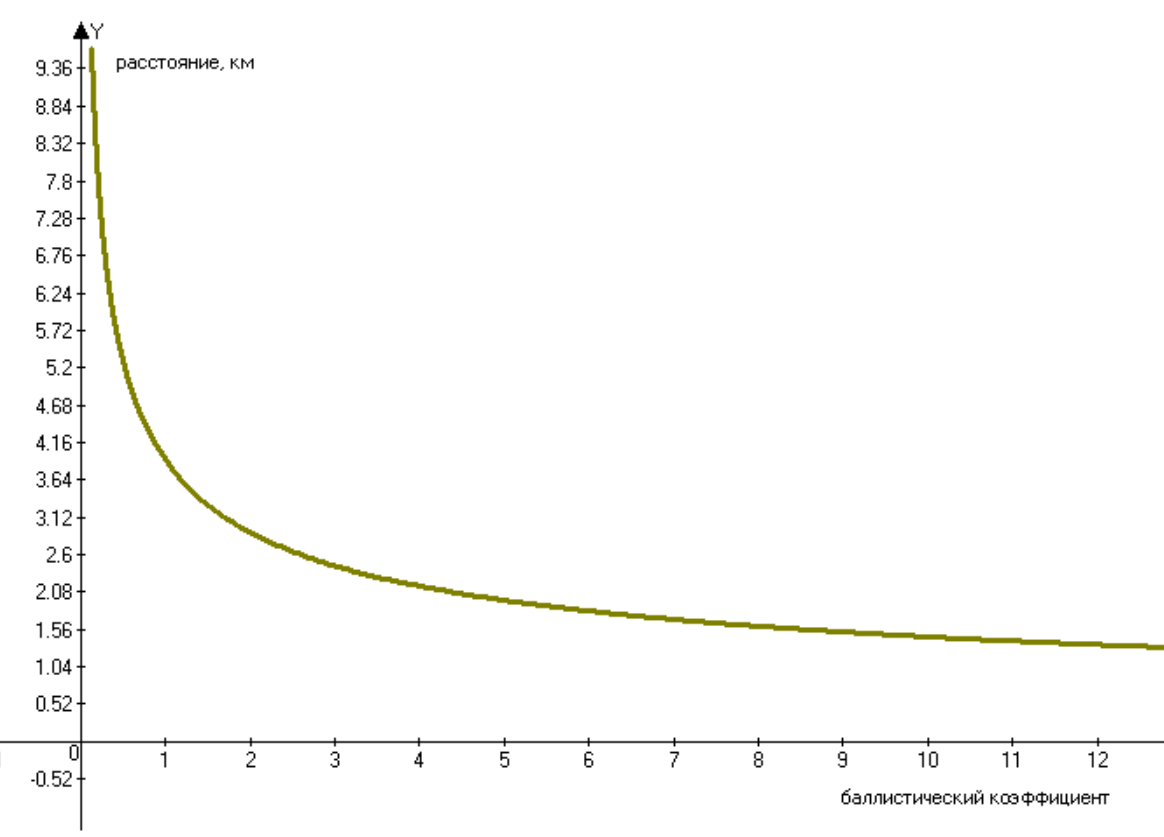

Определил зависимость между БК и расстоянием от места разрушения.
Верно только для наших начальных условий: высота 10км, скорость самолёта 256 м/с и направление 118 град.
Ветер = суммарный вектор.
Y = 3.92236x^(-0.4302), где Х - БК, а Y - расстояние  от места разрушения
https://upforme.ru/uploads/0016/23/c6/2/642951.png

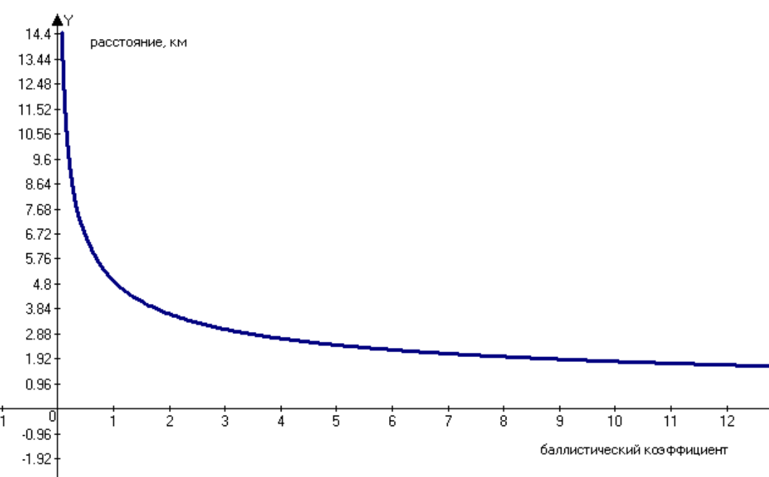

Я ошибся в пересчёте см с карты в км. Прошу прощения и предлагаю новую формулу и график. Старые считать не действительными! :(
Y = 4.9x^(-0.4302), где х- величина БК, а Y - расстояние от места разрушения в км.
https://upforme.ru/uploads/0016/23/c6/2/320995.png
Отличается не очень сильно но всё таки!
Главное не изменилась форма зависимости! Анализ которой может подсказать как искать фрагменты при другой скорости, высоте, и направлении.
Пока можно предположить, что при уменьшении высоты весь график должен смещаться вниз, к оси Х ( Фрагменты будут ближе с траектории падения).
А при уменьшении скорости график будет прижиматься к оси Y ( величина сноса будет несколько меньше, особенно для фрагментов с БК от 0,5 до 2)

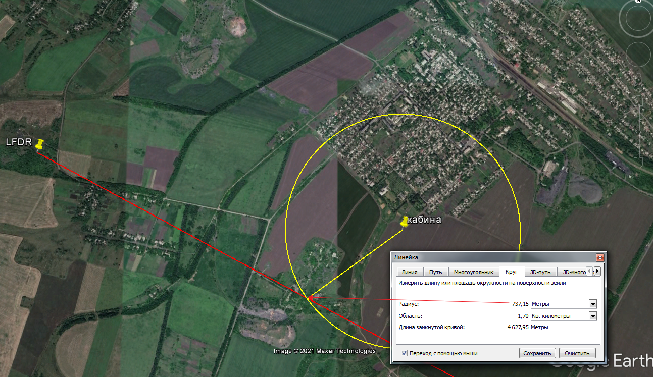

Гениально!!!
У меня БК кабины получился 81,7. У=4,9*81,7^(-0,4302)=0,7371538 км или 737,15 метров.
http://upforme.ru/uploads/0016/23/c6/51/815717.png
Так по твоим данным и делал. Только тут у тебя получается, что кокпит отвалился на эшелоне, но ... не сразу?

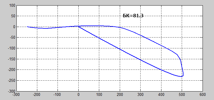

Высота 5000 метров.
Скорость 256 м/с.
Курс 118 градусов.
БК=81,3.
Улетит на 248 метров.
http://upforme.ru/uploads/0016/23/c6/51/210818.png

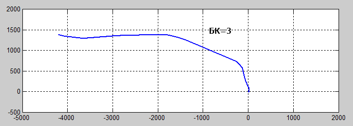

Высота 5000 метров.
Скорость 256 м/с.
Курс 118 градусов.
БК=3.
Улетит на 4417 метров.
http://upforme.ru/uploads/0016/23/c6/51/620918.png
256
Высота 5000 метров.
Скорость 256 м/с.
Курс 118 градусов.
БК=81,3.
Высота 5000 метров.
Скорость 256 м/с.
Курс 118 градусов.
БК=3.
Ага. Спасибо! Значит я не верно оценил. Будем искать дальше.

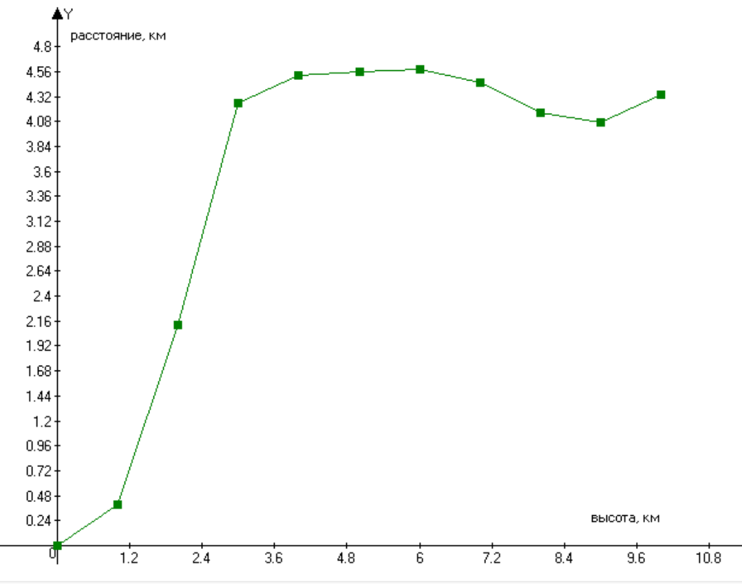

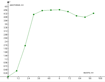

Сравнивал расстояния ветрового сноса с разной высоты.
Получил такую зависимость
https://upforme.ru/uploads/0016/23/c6/2/t691008.png
Получается дичь, конечно - с 6 км высоты фрагменты улетают дальше, чем с 10 км... Хотя... с 6-ти их сразу начинает сносить на запад, а с 10 км - сначала сносит на восток, а потом только на запад. Поэтому и меньше.
Тут нужно учитывать, что время падения с разной высоты разное.
Считая, что скорость падения постоянная, а для фрагментов с одинаковыми БК одинакова и скорость падения, можно попытаться определить распределение фрагментов с разными БК на земле, одновременно отделённых не на эшелоне.
258
Если принять, что скорость сноса для фрагментов с одинаковыми БК постоянная, то расстояние будет зависеть только от времени падения.
Время падения машинка Opera считает с любой точностью и с любой высоты. Тут конкурировать с ним нельзя!
Я хочу определить зависимость времени падения от высоты отделения общую для всех БК.
Для этого определю разницы  в длительности падения для сноса с  разной высоты.
Для этого использовались данные, по которым был построен вышеуказанный график
высота      расстояние сноса
км              км
0          0,00
1          3,90
2          2,12
3          4,26
4          4,53
5          4,56
6          4,58
7          4,45
8          4,16
9          4,07
10        4,34
Если боинг падал 100 сек (для ровного счёта), то в среднем время падения на 1 км высоты составит 10 сек.
Т.е. время сноса для фрагмента выпавшего с 9 км будет меньше времени сноса фрагмента, выпавшего в  высоты 10 км на 10 сек.
Т.е. длительность сноса с любой высоты составит: Т = To + 100 - (10-h)*10, где То - длительность сноса с высоты эшелона, h - высота отделения фрагмента.  Линейная зависимость!
Из графика видно, что зависимость не линейная! Значит допущение, что скорости сноса на всех высотах одинаковы - не верно!
Определим изменения скоростей сноса для каждой высоты. Для этого расстояние сноса для данной высоты разделим на время сноса для этой высоты....

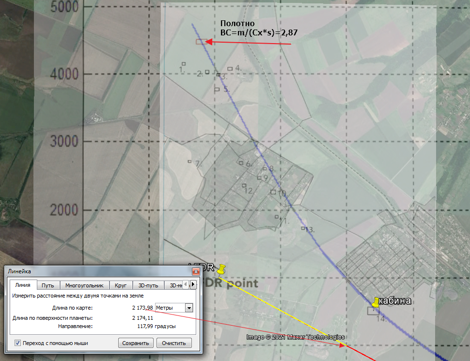

Кроме места падения полотен-текстиля, имеем знание, которое нам дала Украина-Акулича:
- устоявшеяся скорость падения и баллистический коэффициент.
http://a.radikal.ru/a10/2107/05/3a182556a2fb.jpg
Очень даже кстати, заодно и я проверю эти данные выполненные программой Усчена.
А что скажет Акулич, на несоответствие БК Ралива и Опера с БК DSB?
http://upforme.ru/uploads/0016/23/c6/51/183703.png
Есть одно замечание, полотно текстиля не выпадало из точки указанной Раливом, оно выпало после отрыва грузовой "платформы", точку отрыва можно найти с помощью локуса (1000-250-118-0) и затем найти БК. который будет чуть больше чем БК у Ралива.
Отредактировано oper (2021-07-24 22:17:53)

DSB рассчитала неверные BC, не могут быть у полотен текстиля такие ВС - 0, 252 и 0,363.
http://upforme.ru/uploads/0016/23/c6/51/235190.png
Акуличу привет! Перед тем как рекламировать траекторию текстиля выполненную без использования программы, надо было заикнуться о ВС DSB.
Отредактировано oper (2021-07-25 14:37:37)

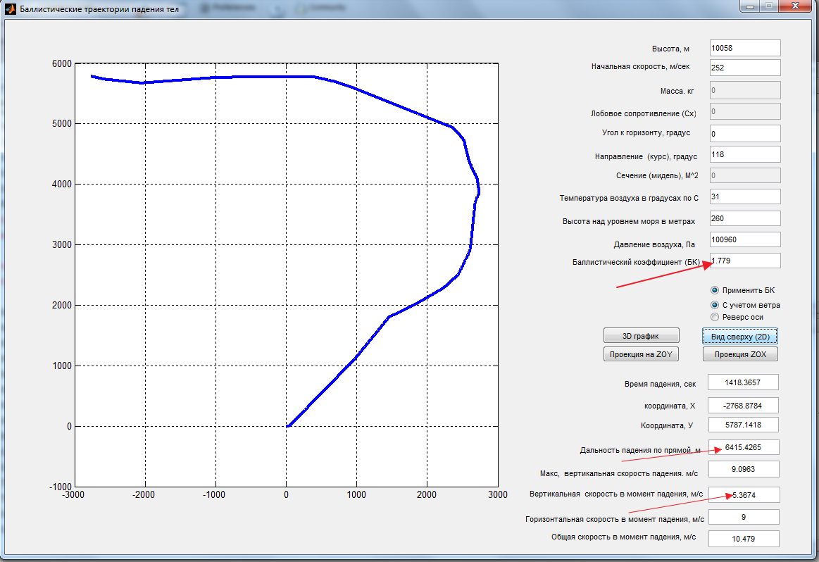

Реальный БК полотна текстиля.
http://upforme.ru/uploads/0016/23/c6/51/163208.png
Данные в первые 10 секунд.
На первой же секунде скорость погасилась и текстиль смещается ветром.
              t                          X                        Y                       Z                         Vx                      Vy                    Vz
   0.0000000e+00   0.0000000e+00   0.0000000e+00   1.0058000e+04   2.2250279e+02  -1.1830683e+02  -0.0000000e+00
   1.0000000e+00   3.4282484e+01  -3.5346206e+00   1.0055422e+04   1.6389412e+01   7.3761442e+00  -4.9451320e+00
   2.0000000e+00   4.8156628e+01   5.3752730e+00   1.0048708e+04   1.2112156e+01   9.9843117e+00  -8.0231953e+00
   3.0000000e+00   5.9341922e+01   1.5924763e+01   1.0040128e+04   1.0516131e+01   1.0957529e+01  -8.9133733e+00
   4.0000000e+00   6.9521262e+01   2.7087659e+01   1.0031110e+04   9.9418201e+00   1.1307730e+01  -9.0743140e+00
   5.0000000e+00   7.9346824e+01   3.8466281e+01   1.0022021e+04   9.7440399e+00   1.1428332e+01  -9.0956951e+00
   6.0000000e+00   8.9051198e+01   4.9918800e+01   1.0012925e+04   9.6765915e+00   1.1469460e+01  -9.0949712e+00
   7.0000000e+00   9.8714288e+01   6.1396493e+01   1.0003832e+04   9.6536373e+00   1.1483457e+01  -9.0910201e+00
   8.0000000e+00   1.0836333e+02   7.2882750e+01   9.9947433e+03   9.6458314e+00   1.1488217e+01  -9.0866223e+00
   9.0000000e+00   1.1800760e+02   8.4371919e+01   9.9856589e+03   9.6431784e+00   1.1489835e+01  -9.0821677e+00
   1.0000000e+01   1.2765025e+02   9.5862077e+01   9.9765790e+03   9.6422772e+00   1.1490384e+01  -9.0777094e+00
Проверим BC по формуле BC=(V^2*ro)/(2*g) с учетом плотности 1.21152 кг/м^3 рассчитанная программой по формуле  ro=1.2458929*exp(-(1.0813151*10^(-4))*H).
ВС=(5,3674^2*1.21152)/(2*g)= 1,78.
Отредактировано oper (2021-07-25 22:55:34)

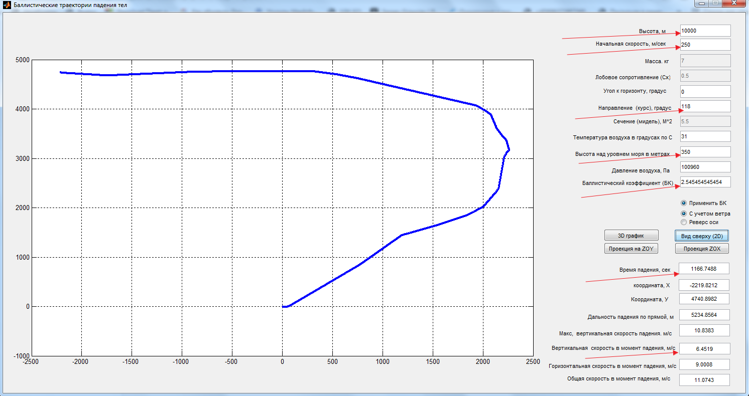

Скорость падения полотен путинятин-DSB и Украины-Акулича...(4,1 - 5,5) км\ч
- в моделировании Ралив-Исшен................................................6,45 км\ч
Программа рассчитала  конечную скорость текстиля примерно 5,4 м/с и при наложении траектории падения на карту конечная точка падения текстиля совпадает с меткой на карте.
http://upforme.ru/uploads/0016/23/c6/51/167300.png
268
Странно, но у меня по формуле при этом БК прямое расстояние составляет 3,8км.
Нужно будет мне пересчитать
269
Ищите причину.
- ветер не влияет на вертикальную скорость и время падения.
- влияют высота начальная и высота приземления.
- плотность воздуха на начальной и конечной высотах.
Необходимо определить чувствительность результатов моделирования к изменению плотности воздуха.

Согласно Гугл-планета, полотна упали на поле с высотой
- (285 - 290) м над уровнем моря.
У меня в программе установлена высота над уровнем моря 260 м. 25-30 метров не повлияют на результат кардинально.
