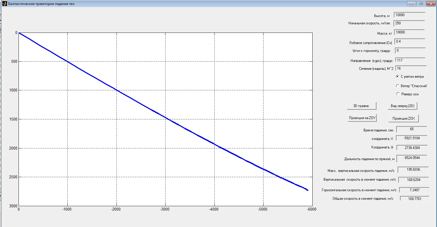

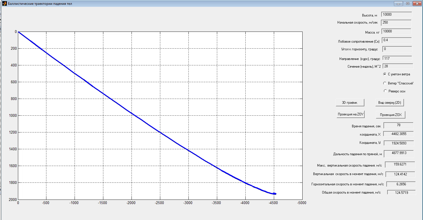

Понял, вам надо было чтоб было 10 тонн.
Но все равно около 5 км дальность падения. http://upforme.ru/uploads/0016/23/c6/51/169745.png
Мидель зачем изменил? Было для 5 т  -- 12,6 м^2, для 10 же тонн стало -- 28 м^2
(Кабина, ведь,  большую часть пути к земле не плашмя падает, но пикирует).
Оставь тот, что насчитал Техник (12,6).  (Или возьмем сразу нечто среднее -- 16 м^2?)

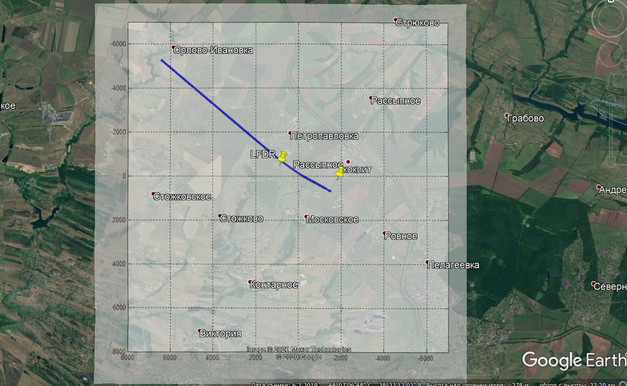

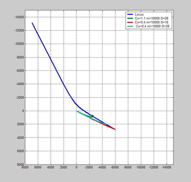

Локус построен для высоты 9000 метров, самолет пикирует - угол пикирования 60 градусов, начальная скорость 260 м/с. На этой высоте произошло разрушение и как видите кокпит находится не на линии локуса, а это означает, что кокпит не отделился от МН17 при пикировании на высоте 9000 метров.
Что скажете уважаемый Спасский, это уже вторая модель локуса, но уже для высоты 9000 метров. Так что будете по прежнему говорить, что кокпит оторвался во время пикирования. http://upforme.ru/uploads/0016/23/c6/51/387347.png

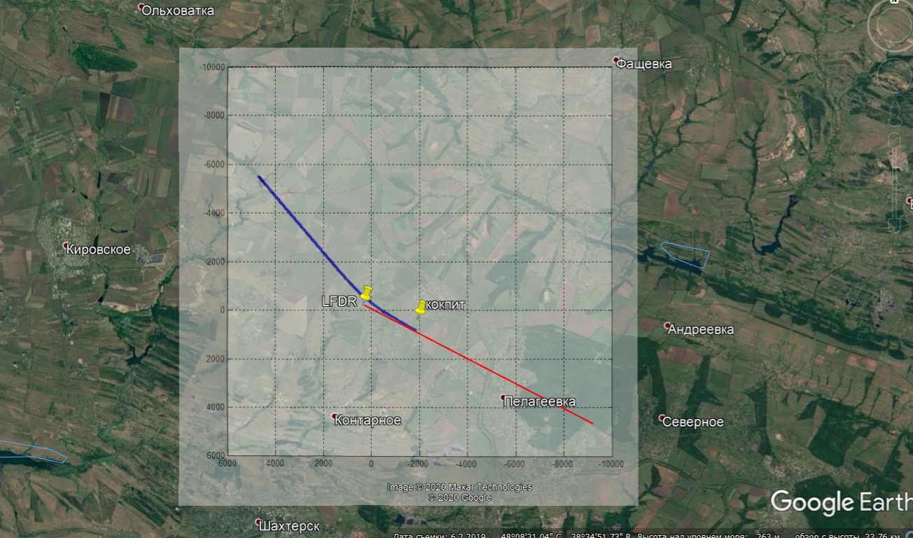

Этот локус для 8000 метров при пикировании. Скорость 280 м/с, тангаж -60
А это уже на высоте 10000 метров, горизонтальны полет. Кокпит находится на линии локуса и значит кокпит отделился от МН17 на высоте 10000 метров.
По моему все ясно.
Отредактировано oper (Вчера 18:53:41)
Итак, настоящий кокпит какое расстояние пролетит с точки ласт фдр поинт при 250;  0; 117; 0,4; 10т; 16м2; .. ?
Передок боинга после срыва с него крыши и левого борта сделался несимметричным телом, с четко выраженной планирующей поверхностью с центром массы, смещенным влево. (Правый борт относительно целый, а левого нет, шасси же выдергнуто с ниши. В какую сторону станет при падении заворачивать этот "планер"?)
Планер - это баллистическое тело?  И как будет меняться локус для обломков при том же ветре  при изменении курса и угла снижения боинга?
Отредактировано Спасский (2020-06-06 16:34:36)

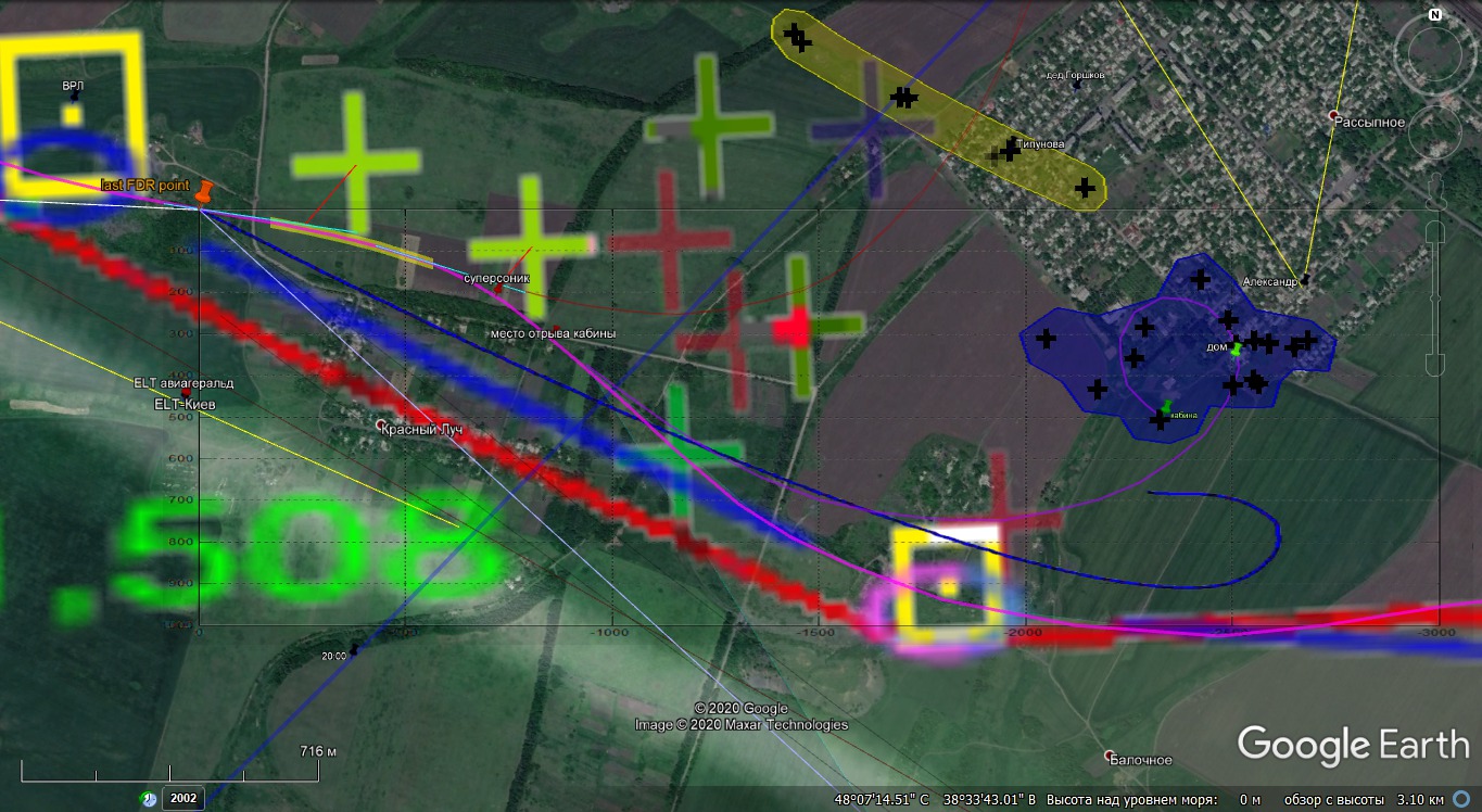

http://mh17.webtalk.ru/viewtopic.php?id=482#p71856
Где и в каком направлении кабина влетела в пределы посёлка Рассыпное, рассказывает, вот, эта свидетельница..
https://youtu.be/Vo15qE0dZvs?t=159
(2:39)  48.1238948, 38.559862
Дом на заднем плане. Над ним пролетела кабина, заворачивая к месту падения.
http://i.piccy.info/i9/355141b4a431540f5ccfb5925c69d383/1512208463/223289/1181628/o_tom_gde_proletela_kabyna_.jpg
http://i.piccy.info/i9/7e7296aac410eabfe16fe9db7ccfb415/1512210898/359775/1181628/trek_kabyny_svydetelnytsa_yz_Rassypnogo.jpg

Далее реши задачу с кого места и под какими углами начала падать кабина к земле, чтобы она упала там, где упала,  имея начальную скорость 335 м/с?
Я ничего не собираюсь подгонять под твою версию. Если ты хочешь узнать верна или нет твоя версия, то ты и задай следующие начальные данные в момент отрыва кабины.
1)высота полета самолета, м,
2)Курс в градусах,
3)тангаж (угол наклона к горизонту) в градусах
4)скорость самолета, м/с
Если самолет пикирует, то еще один пункт
5) растояние от точки LFDR по курсу до точки отрыва кокпита (проекция на горизонтальную плоскость).
Данные кокпита мне не нужны. так как это не имеет значения. я создам линию "локус" и нанесу ее на карту и мы посмотрим "сядит" ли кокпит на эту линию. Если сядет, то тогда и твоя версия тоже верна.
О другом не проси, только так, а не по другому.

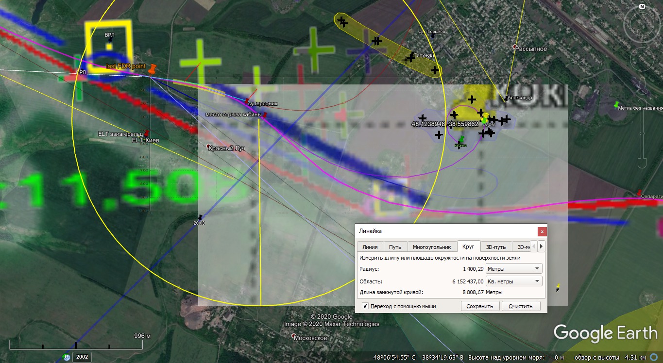

Ты - идиот?
Ты в наглую занимаешься подгонкой параметров "кабины" (передка боинга) под нужный тебе результат и выдаёшь эту отсебятину, подогнанную под брехню убийц, за саму что ни есть объективность. Вот, что на деле происходит! И не только с тобой, Лёня, но и со всеми дипломированными подонками - классовой прослойкой деградирующего общества.  Вы разучились решать даже самые простые задачи по логике и физике! Ибо отказываетесь это делать на глазах у всех, по сути, аргументируя свою умственную импотенцию лишь тем, что "не хотите пособлять басару". (В  деле-то  становления истины.)
Смотри, как ты завысил более чем в два раза для кабины ее мидель и Сх,  - только бы она с точки "ласт фдр поинт" упала бы туда, где упала!
http://upforme.ru/uploads/0016/23/c6/21/t27700.jpg
Несколько южнее, правда, упала. Но это же всего с ничего!
Но как быть с показаниями местных жителей о том, где они видели "кабину" во время её падения? Куда они смотрят?
Думаешь, я завернул траекторию её падения, лишь бы "подогнать свою версию о пикирующем боинге" для правдоподобия? :))
Тебе в голову не пришло что ль ни разу, что прежде чем рисовать для трека "кабины" сиреневую кривую, я прогеолоцировал показания  жителей с села Рассыпное, которые живут в нескольких стах метрах от её падения?
Юшен (после того как его вздули дипломированные), тот вообще  не ограничивал себя ничем - проманипулировал баллистическими параметрами кабины так, что она  упала с точки "ласт фдр поинт" туда, где лежит, как миленькая! Калькулятор - это же сила! Тогда, как реальные параметры для "кабины", - они  для дурачков, типа, басара.
Отредактировано Спасский (2020-06-06 19:56:47)

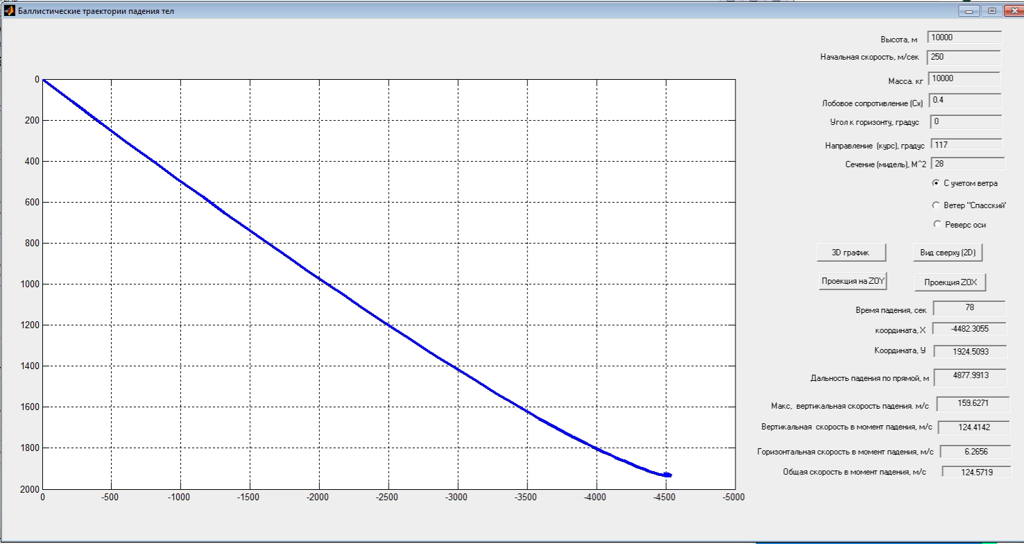

Локус построен для высоты 8000 метров, самолет пикирует - угол пикирования 60 градусов, начальная скорость 280 м/с. На этой высоте произошло разрушение и как видите кокпит находится не на линии локуса, а это означает, что кокпит не отделился от МН17 при пикировании на высоте 8000 метров.
http://upforme.ru/uploads/0016/23/c6/51/737529.png
Где результат баллистического калькулятора о траектории кабины при указанных для неё данных
"угол пикирования 60 градусов, начальная скорость 280 м/с, на высоте 8000 метров"?
Меня интересует сколько она пролетела над землёй. Самое главное здесь -- это дистанция , на которой она упала. Вот только отделилась она на максимальной скорости, круто пикировавшего на тот момент, боинга, - 335 м/с (1,06 М).
Почему ты всё время манипулируешь исходными данными?
Мидель 16; Сх 0,4; масса 7,5 (10) т; начальная скорость 335 м/с;  высота над землей 8050 м..
И это всего лишь средние данные для асимметричного планирующего тела (и в то же время вращающегося - тем сильнее, чем меньше скорость его и плотнее атмосфера), идущего к земле по спирали, вытянутой к северу.

На второй картинке "кабина" пролетает около 1400 м.  При это при уменьшенной негодяем начальной скорости!
http://upforme.ru/uploads/0016/23/c6/21/t390618.jpg
Не долетела по земле от указанной мной точки всего лишь 100 метров!
И это мы не рассматриваем ещё, как сказывается на дальности ее падения планирующий эффект. (Все видели какое широкое  "днище"  у этого передка? Которое отчасти деформировалось, сделалось дальше от кабины более плоским ещё в воздухе.) Несомненно одно, что при таких разрушениях, как у неё (вызванных взрывом ракеты вверху слева), она при падении станет заворачивать влево.

Ты клоуна-то  из себя не корч! Имеется ввиду твой же локус для "ласт фдр поинт".  Что "кабина" с 10 т массы и  аэродинамическим коэффициентом  0,4  тоже  упадёт на этом локусе.  Вот только значительно дальше. Локус тебе нужно визуально продлить далее для реальной кабины – вот, в чём дело! А не подгонять данные кабины под то место, где она упала, подспудно принимая за аксиому полинность "ласт фдр поинт" как места отделения кабины..  Подлинность которого ты доказываешь местом падения кабины. (Порочный круг порочной логики.)
Ну что Спасский сейчас ты увидишь что все что падает из "ласт фдр поинт" приземлится на линию "локус"
Внимательно смотри http://upforme.ru/uploads/0016/23/c6/51/161816.png
http://upforme.ru/uploads/0016/23/c6/51/175182.png
Как я и сказал, у меня все готово и те тела о которых ты говорил приземлились точно на локус.
Теперь перед тем как обнародовать материал - таблицы и скрины ты должен сказать, что у тебя уже есть программа для проверки данных. А пока смотри и думаю, что ты понял oper слов на ветер не бросает и знает намного больше нежели вы фантазеры.

Пока ты настраиваешь программу Усчена я тебе еще раз расскажу, что такое и как созают линию Локуса.
Надеюсь ты о такой линии слышал и читал о ней в отчете DSB. Для построения локуса понадобятся координаты тел на нулевой высоте, для того чтобы их получить сбросим с высоты 10000 м с начальной скорость 250 м/с под углом 0 градусов к горизонту по курсу 117 градусов 15 тел
x        y         параметры тел
     -6018.3    2793.5   Cx=1.1 S=28  m=50000 кг
    -2288.4    680.5;    Cx=1.1 S=28  m=10000 кг
    -2107.5    574.5;    Cx=1.1 S=28  m=9000 кг
    -1915.6    460.6;    Cx=1.1 S=28  m=8000 кг
    -1710.8    336.9;    Cx=1.1 S=28  m=7000 кг
    -1490.3    200.5;    Cx=1.1 S=28  m=6000 кг
    -1250.2    47.2;     Cx=1.1 S=28  m=5000 кг
    -983.8758 -131.0946; Cx=1.1 S=28  m=4000 кг
    -679.3010 -349.7547; Cx=1.1 S=28  m=3000 кг
    -309.4294 -647.3781; Cx=1.1 S=28  m=2000 кг
    219.1     -1172.3;   Cx=1.1 S=28  m=1000 кг
    700.7     -1793.1;   Cx=1.1 S=28  m=500 кг
    1221.7    -2603.1;   Cx=1.1 S=28  m=250 кг
    2110.2    -4154.9    Cx=1.1 S=28  m=100 кг
    6919.5       -13157  Cx=1.1 S=28  m=10 кг
Ты можешь взять при проверки любые свои параметры Cx,S,m и получить свои координаты и затем по этим координатам Х и У строим линию локус. Это локус для высоты 10000 м скорости 250м/с угла 0 градусов и курса 117 градусов.
Какие брать параметры   Cx,S,m  не имеет значение можно с помошью генератора случайных чисел сгенерировать числа и их исползовать. в любом случае получится одна и та же линия Локуса.

Как ты после получения координат будешь вычерчивать локус? Поэтому я тебе давал ссылку на скачивание матлаб. но ты наверное проигнорировал.
А там было бы все очень просто, такой бы функцией ты мог бы построить график
function lokus
w=[
     -6018.3    2793.5
    -2288.4    680.5;    %10000 кг
    -2107.5    574.5;    %9000 кг
    -1915.6    460.6;    %8000 кг
    -1710.8    336.9;    %7000 кг
    -1490.3    200.5;    %6000 кг
    -1250.2    47.2;     %5000 кг
    -983.8758 -131.0946; %4000 кг
    -679.3010 -349.7547; %3000 кг
    -309.4294 -647.3781; %2000 кг
    219.1     -1172.3;   %1000 кг
    700.7     -1793.1;   %500 кг
    1221.7    -2603.1;   %250 кг
    2110.2    -4154.9    %100 кг
    6919.5       -13157  %10 кг
plot(w(:,1), w(:,2),'LineWidth', 3);
xlim([  -15000 8000])
ylim([  -15000 8000])
set(gca, 'XDir', 'reverse');
set(gca, 'YDir', 'reverse');
grid;

Уважаемый Спасский вы готовы к построению своего "Локуса"? Если у вас проблеммы с программным обеспечением, то я вам помогу установить Матлаб и запустить программу баллистических траекторий.
Вы наверное уже поняли, что самым достоверным будет сравнение положения тел лежащих на земле с линией локуса. Другие варианты это просто подгонка под известный вариант.
Ни по одному фрагменту нет данных по Cx, миделю и массе, да и невозможно точно определить коэффициент.
Поэтому самым достоверным методом будет сравнивания положения тел на земле с линией локуса. При этом методе ничего не надо знать кроме расположения тела на земле.
Поэтому я вам и предлагаю проверить вашу версию, тем более у вас есть все данные чтобы начать проверку. Вот здесь ваша схема  http://mh17replica.mybb.ru/viewtopic.php?id=240#p7604и по ней вы можете обнародовать
2)Курс в градусах,

Прошло достаточно времени чтобы Спасский сам с помошью программы Усчена получил координаты Локуса и если нет программы для отображения линии локуса, то хотя бы эти координаты опубликовал.
Прихожу к выводу, что так же как Гроз Спасский драпанул по английски.
Чтоб небыло разговора, что я не опубликовал до конца данные, начина. публиковать скрины и таблицы координат тел.
Фрагмент масса 10000 кг Сх=0,4 мидель 16 м^2.
http://upforme.ru/uploads/0016/23/c6/51/896862.png
Координаты фрагмента m=10000 Cx=0,4 S=16
m=10000    cx=0,4         s=16

Фрагмент масса 10000 кг Сх=0,4 мидель 28 м^2
http://upforme.ru/uploads/0016/23/c6/51/279894.png
Фрагмент m=10000 Cx=0,4 S=28
Отредактировано oper (Сегодня 20:47:53)
Попробую твои координаты перевести в географические.
