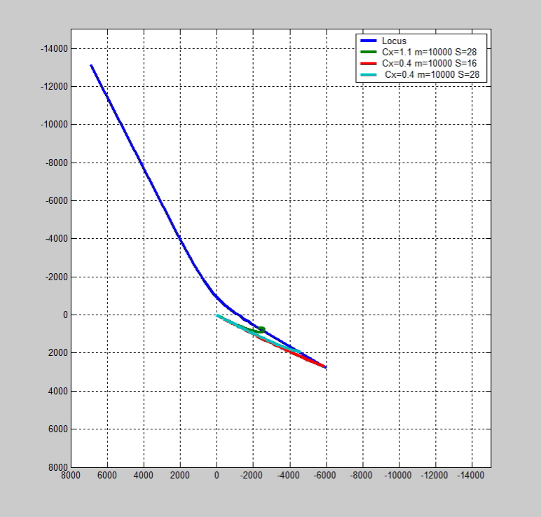

Но вы так и непоняли, что он из себя представляет. Придется еще раз объяснить. Для построения локуса мы используем тела с одинаковыми для них параметрами - высота, скорость, курс. угол и для каждого отдельно задаем три параметра Cx, S, m.
На примере покажу предположим мы для первого тела задали Cx=1.1, m=10000,S=28, то мы для этого тела получим К(гроз)=1,1*28/10000=0,00308
Итак у нас К именем Гроза который входил в группу Опера равен 0,00308., а значит можно записать Сх*S/m=0,00308, а значит можно задавать другой Сх=m*0,0038/S.
Поэтому Гроз вы не правы от безграмотности, можно задавать данному телу бесконечное число значений Сх и тело будет приземляться в одну и ту же точку.

Проффесор Гроз и так вы уже узнали, что каждая точка линии Локус имеет свой уникальный коэффициент названный вашим именем. И в этот щустрый коэффициент можно вставить бесконечное число не только Сх. по и массы и миделя.

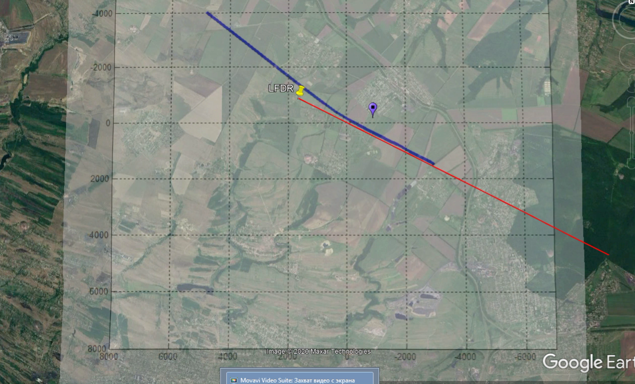

Ну что Спасский сейчас ты увидишь что все что падает из "ласт фдр поинт" приземлится на линию "локус"
Внимательно смотри http://upforme.ru/uploads/0016/23/c6/51/161816.png
Как я и сказал, у меня все готово и те тела о которых ты говорил приземлились точно на локус.
Теперь перед тем как обнародовать материал - таблицы и скрины ты должен сказать, что у тебя уже есть программа для проверки данных. А пока смотри и думаю, что ты понял oper слов на ветер не бросает и знает намного больше нежели вы фантазеры.

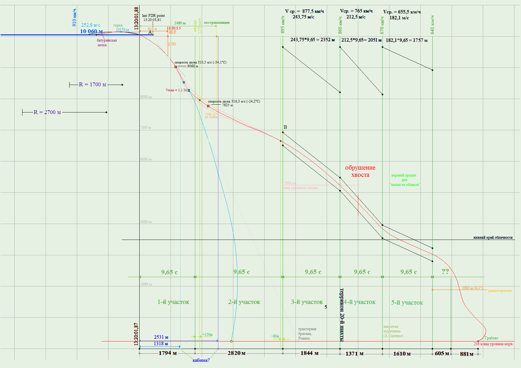

Из моих сообщений выше:
Разве предмет  с массой более 7,5 тонн при Сх 0,4, запущенный  с нулевой точки ( курс 117, скорость 250, а=0) падает не на линии твоего локуса?
Итак, покажи людям нормальную траекторию  "кабины", как показывает ее твой калькулятор..
с точки "ласт фдр поинт" при 250м/с;  0°; 117°; 0,4; 7,5(10)т; 16м2. (Не вижу решения для 7,5 т.)
После чего, с помощью баллистического калькулятора реши задачу о начальном положении боинга в момент взрыва ракеты (в версии, что кабина отпала сразу же в точке "ласт фдр поинт"), чтобы "кабина" с указанными выше данными упала на землю там, где она упала (2325; 480*; "0" - ласт фдр поинт). Найди курс и угол снижения боинга для параметров кабины 0,4; 7,5(10)т; 16м2.
После чего реши эту же задачу для скорости боинга 335 м/с  в момент отделения  "кабины" в точке 850; 315 ( "0" - ласт фдр поинт). Найди курс и угол снижения боинга в этой точке для параметров кабины 0,4; 7,5(10)т; 16м2.
* X - горизонтальная (с запада на восток), положительные справа; Y - "вертикальная" (с юга на север), положительные снизу.
Отредактировано Спасский (2020-06-08 21:06:15)

У тебя каклькулятор далек от совершенства.. Все данные для решения обратной задачи уже предоставлены . Вот и решай. А мы посмотрим, насколько это решение расходится с моей схемой касаемо угла снижения боинга и  его курса в момент отделения от него "кабины".
"После чего реши эту же задачу для скорости боинга 335 м/с  в момент отделения  "кабины" в точке X - 850 м; Y -  315 м ( "0" - ласт фдр поинт)* . Найди курс и угол снижения боинга в этой точке для параметров кабины 0,4; 7,5(10)т; 16м2."*  X - горизонтальная (с запада на восток), положительные справа; Y - "вертикальная" (с юга на север), положительные снизу.
* 48.124331 38.537780
Отредактировано Спасский (2020-06-08 21:10:16)

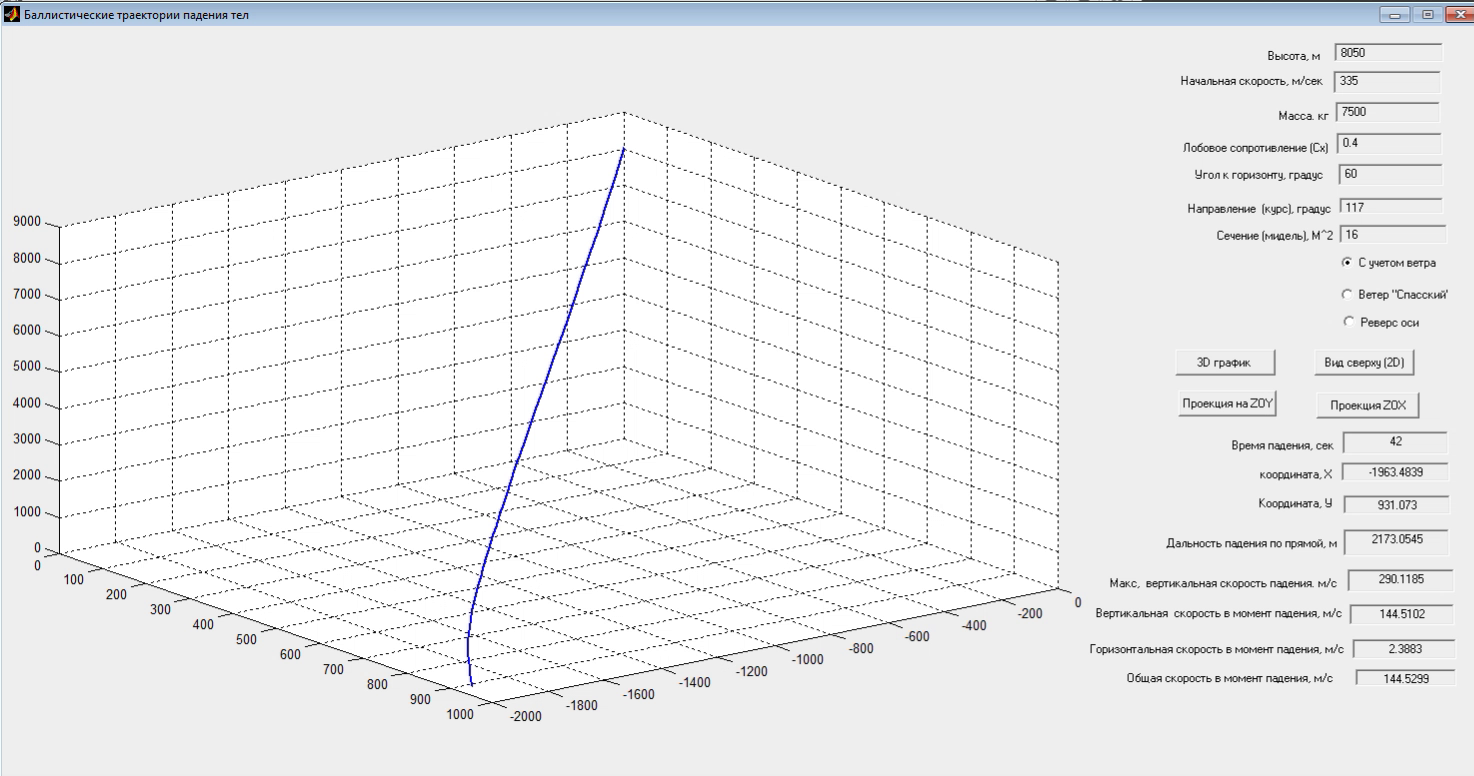

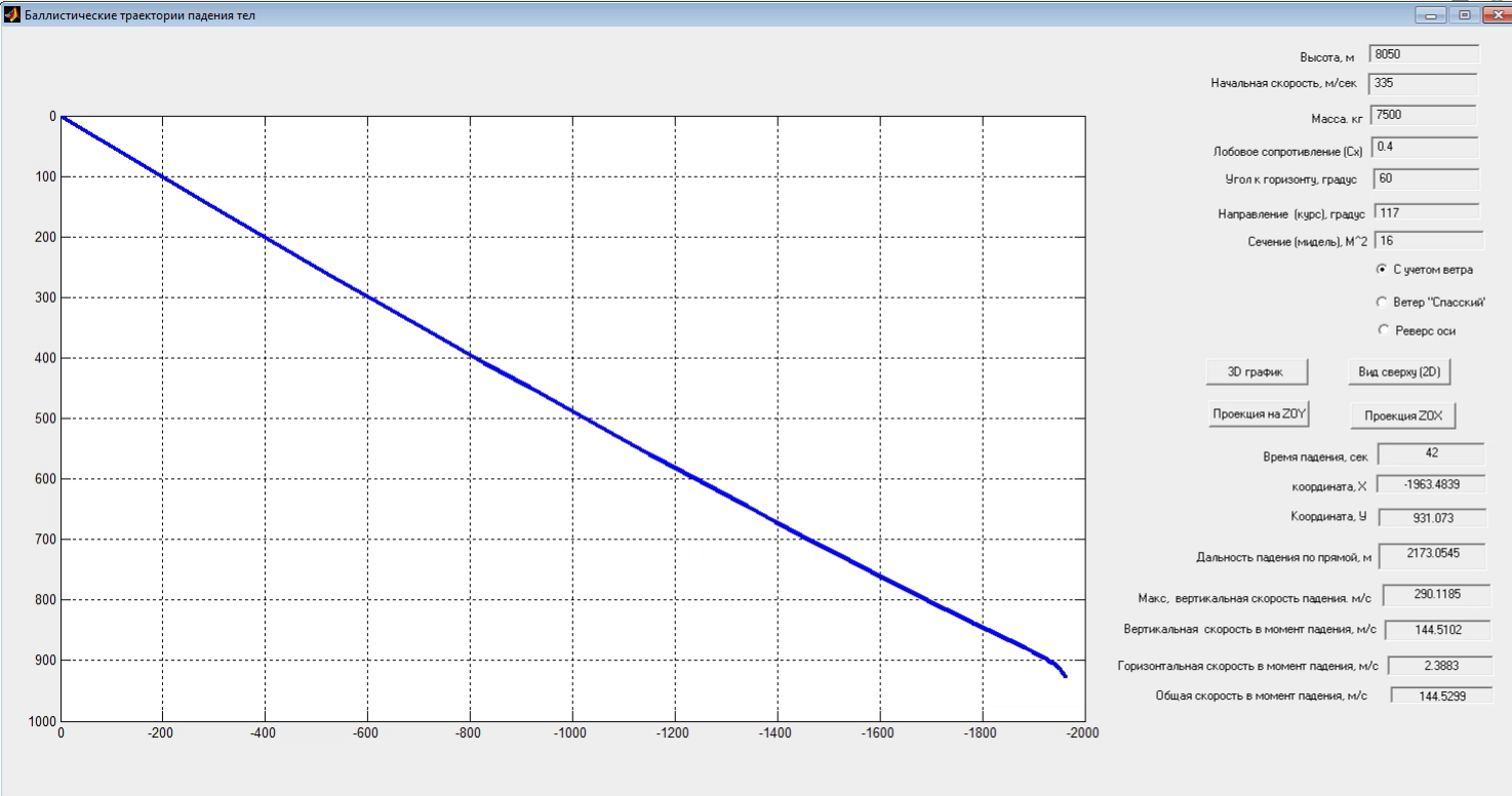

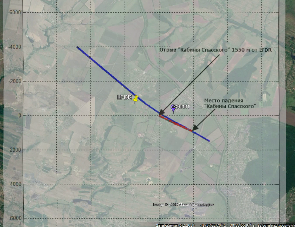

Спасский для тебя очень плохая новость. По предварительному результату полное фиаско. Думай Спасский, что будешь делать с пикированием. Придется тебе от него отказаться и пересмотреть всю версию.
Результат пока предварительный. Как подготовлю материал так окончательное заключение.
Для кокпита данные Cx=0,4 мидель 16 м^2, масса 7,5 тонн? http://upforme.ru/uploads/0016/23/c6/51/336544.png
5) растояние от точки LFDR по курсу до точки отрыва кокпита (проекция на горизонтальную плоскость), м - 1550
Отредактировано oper (2020-06-09 00:55:27)

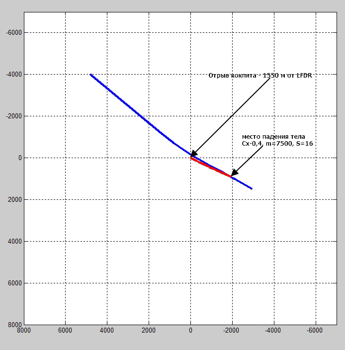

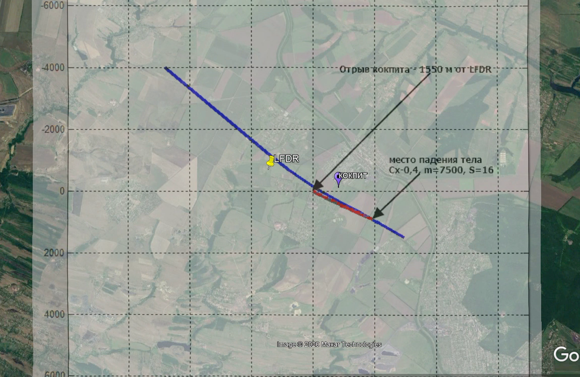

Продолжаю опровергать версию Спасского крутого пикирования и отрыва кокпита на сверхзвуковой скорости.
Спаский ваша "кабина" с Cx=0,4, m=7,5 т, S=16 м^2 приземлится далеко от места падения реального кокпита.
Итого Спасский ваша весия ошибочная и не было крутого пикирования и отрыва кокпита  на сверхзвуковой скорости.
Если вы согласны с этим заключением, то я опубликую все скрины и таблицы с данными.
Если нет то можете привести свои контрдоводы.  http://upforme.ru/uploads/0016/23/c6/51/954313.png
Если нет то можете привести свои контрдоводы.  http://upforme.ru/uploads/0016/23/c6/51/30749.png

Читатель обрати внимание на ничтожество этого двуногого интеллигента (опущенного кацапскими интеллигентами Вамом (Днепрпетровск) и Меовото (Рига)) :0
Он не предоставляет самой, найденной по калькулятору, траектории "кабины" для параметров, указанных мной, -  то есть  самого решения задачи,  - но постоянно скрывает его за пресловутым локусом.
То есть, этот пацан скрывает от всех сколько времени кабина летела к земле,  какое именно расстояние при этом пролетела. О последнем мы можем иметь только приблизительное представление. Покуда я буду определять это расстояние (по его-то картинке с локусом) хоть с какой-то приемлемой точностью, вы пока что рассмотрите сколько же на деле  пролетела кабина над землёй по моей версии, опубликованной задолго до явления мир этого двуногого опущенного ничтожества, с его убогим,  не доведенным еще до ума, калькулятором. Ведь она летит к земле по спирали! (О чем я постоянно всем напоминаю.)
http://upforme.ru/uploads/0016/23/c6/21/t182854.jpg
Отредактировано Спасский (2020-06-09 16:34:04)

Кабина летит к земле по спирали. (При чем до сих пор я сознательно отображал минимум этой спирали.)
Спасский удивляете своими фантазиями. Тело при свободном падении может врашаться вокруг центра масс (как юла). тело может сносится ветром. Какие силы могут при свободном падении и с вертикальной скоростью у земли в 144 м/с двигать тело по спирали? Вы представляете ветикальную скорость вашей "кабины" 290 м/с погасилась всего до 144 м/с и с такой скоростью ваша "кабина" ударилась об землю.
Представляете Спасский, ваша кабина ударилась об землю со скоростью 518,4 км/час и теперь представьте чтобы она наделала при приземлении двигаясь по спирали, вашу деревню она бы стерла с лица земли.
Так что напрасно так жестоко фантазируете.
Что-то науке неизвестен метод движения тела по спирали при свободном падении! Может вы считаете что на кабине был двигатель и он двигал вашу "кабину" по спирали?
Вот так падала ваша "кабина".
http://upforme.ru/uploads/0016/23/c6/51/333795.png
вид сверху
http://upforme.ru/uploads/0016/23/c6/51/842125.png
Итак Спасский движение кабины по спирале  не соответствует действительности, это всего лишь ваши фантазии.
  Ваша версия пикирование и отрыв копита на сверхзвуковой скорости ошибочная.

К сожалению, читатель, у этого двуногого кацапского чмошника на его картинках нет определённости. Какое пройденной над землёй расстояние брать для кабины?
С этой ли его картинки?
Или с этой, где красненькая?
Какая с них правильная???

В любом случае энергия падения кабины в моей версии куда больше за энергию падения кабины в версии опущенных недоумков, отсасывающих у преступников. Но само место падения кабины указывает что скорость падения ее на землю была минимальной. (Она оставила по себе небольшую ямку.) Спрашивается куда делась вся эта энергия, которая в моей версии? Правильно! Она при падении перешла частично в планирующий полёт по спирали.  (Об этом же должно быть время падения передка боинга не менее двух минут.)
Отредактировано Спасский (2020-06-09 16:47:23)

Я недумал, что ты такой глупый. поэтому тебя и гонят со всех форумов. Только благодаря демократу Простому ты сдесь задержался.
Я тебе несколько дней расказывал о"локусе" но ты так и ничего непонял. Линия Локус это множество точек в которые приземлятся все тела которые будут падать в твоем случае с высоты 8050 метров в крутом пикировании и все тела падающие с этой точки могут упасть только на эту линий.
Так вот Спасский на первой картинке линия локус для твоего случая с высоты 8050 м. на второй картинке линия локус и трасса твоей кабины и стрелочками там все указано.
Реальный кокпит не падал с высоты 8050 метров и твоя версия ошибочна.

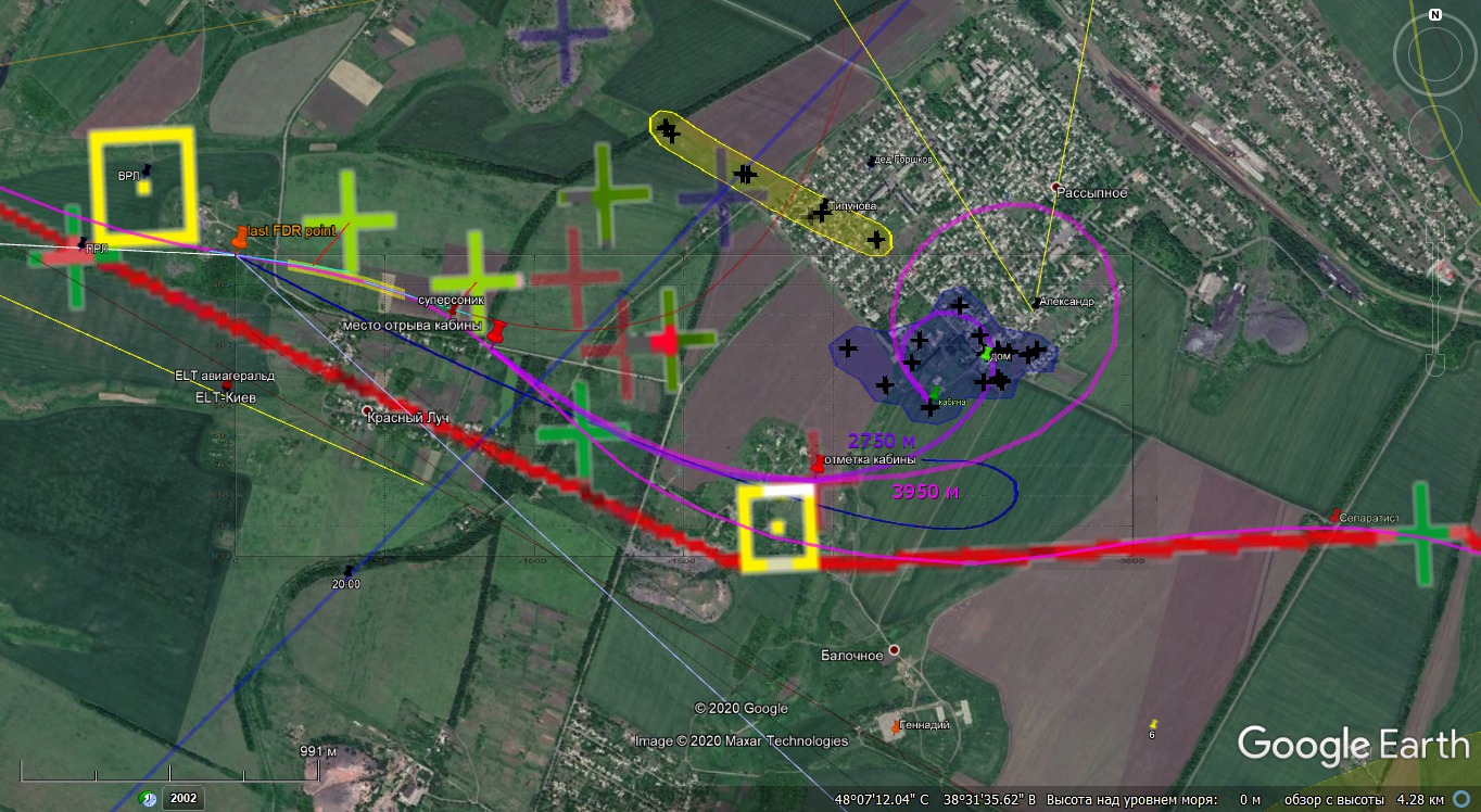

Линия локуса и трасса "кабины" Спасского Cx=0,4, m=7500 кг, S=16 м2
Синия линия локус
Красная линия трасса "кабины" Спасского.
http://upforme.ru/uploads/0016/23/c6/51/388029.png
Отредактировано oper (2020-06-09 17:00:17)
Синия линия локус
Отредактировано oper (Сегодня 13:00:17)
