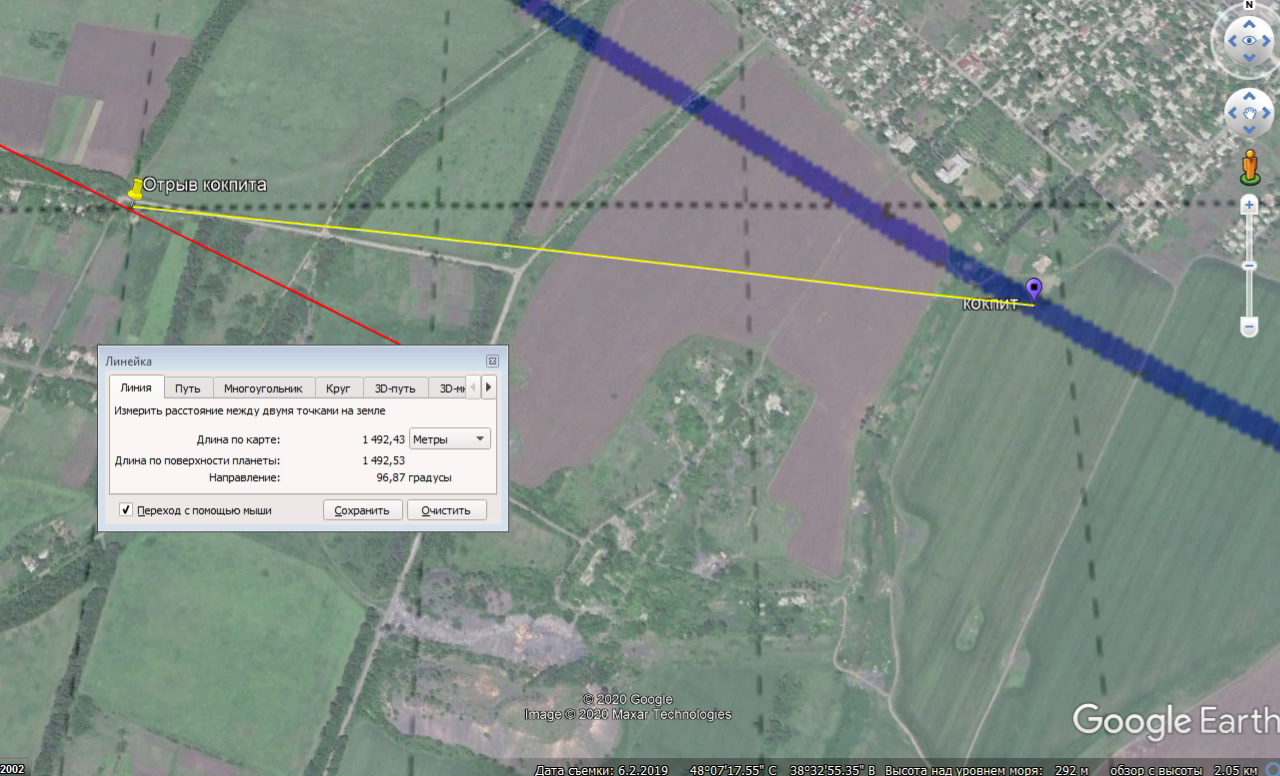

Ладно Гроз беру тебя заново в свою группу! Как говорят одна голова хорошо . а две лучше.
Начинаем работать с картой. И ты прав надо отрегулировать положение отрыва кокпита на высоте 10000 метров . Делаем так чтобы центр обломков кокпита попал на линию Локуса. http://upforme.ru/uploads/0016/23/c6/51/677843.png
Что скажешь маэстро Гроз!
3,5 секунд это реально  и можно даже предполагать поражение и в 13;20;05, тогда время отрыва от 3.5 до 1,5 секунды. Очень даже реалистично.
Отредактировано oper (2020-06-12 00:22:17)

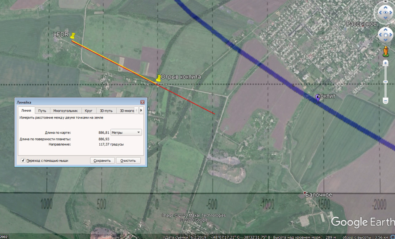

Так, ладно. отбрасываем ненужные эмоции. В теме математического и компьютерного моделирования эмоции нужны. но только положительные.
Итак продолжаем работу с картой, благодаря Грозу мы нашли погрешность в 50 метров - растояние от кокпита на земле до локуса. Это навело на мысли о невозможности мгновенного отрыва кокпита в течении милисекунд.
Миллисекунды плохо "пахнут" да и 50 метров отвергают отрыв в течении миллисекунд, поэтому сдвигая систему координат локуса по курсу и находим оптимальный вариант - не вашим и не нашим и получаем, что кокпит мог оторваться в интервале от 3,5 до 1.5 секунд, то есть от момента поражения БЧ ракеты.
Может действительно перевод с голландского был верен - почти сразу. У нас почти сразу получился 3.5 - 1.5 секунды.
Теперь по карте найдем расстояние по прямой от точки отрыва до метки копита и у нас получилось 1492 метра.
Вот это и будет нашим ориентиром для нахождения К-гроз = Cx*S/m.  http://upforme.ru/uploads/0016/23/c6/51/560136.png

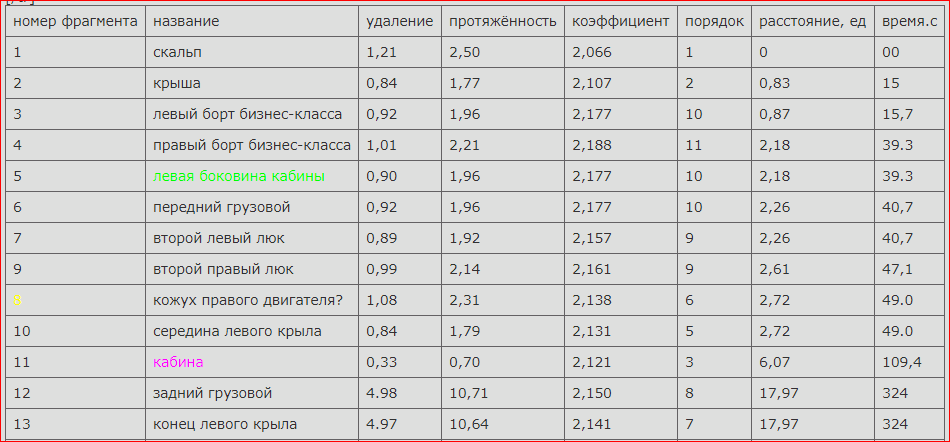

Просто для сравнения с прежними начальными расчётами. Чтобы показать, как далеко мы ушли
http://upforme.ru/uploads/0016/23/c6/2/655085.png
Кокпит отделяется 3-им и падает долго.
http://mh17.webtalk.ru/viewtopic.php?id=44&p=2#p671
379

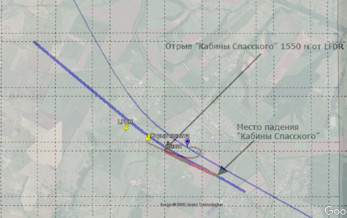

Простой! Не лезь туда, где ты не соображаешь.   Локус Лени не соответствут месту падения первых выпавших с боинга тел. А ты об этом помалкиваешь.
Этот лжец натянул падение кабины (пройденное нею расстояние) мухлюя ее  Сх, миделем и массой.  И ты об этом тоже молчишь. У него  при всех его манипуляциях  кабина падает южнее того места, где упала. Он так и не смог натянуть  ее локус  на место падения у Рассыпного, даже от самой северной точки разрушения  боинга "ласт фдр поинт". А чем южнее (дальше от места врыва ракеты)  он станет ее отделять от боинга, тем  ещё хуже -  так, как ему нужно а) уменьшать массу и б) увеличивать аэродинамичесий коэффициент, -- которые он  и так уже уменьшил и увеличил запредельно в разы.
Кабина является планирующим телом, которое загонять на "линию локуса", как если бы это падал металлический шар, могут только лжецы ничего не соображающие в аэродинамике и баллистике.
Задача о падении кабины решается так  -- необходимо  для ее  средней  массы 7, 5 (10) тонн  при Сх от 1,2 ( на максимальной скорости 335 м/с)  к 0,4 ( при падении на землю) и при начальной скорости 335 м/с высота над землей 8050 м,  взять для нее такое среднее расстояние, чтобы она летела к земле  110 секунд. (Само время падения кабины указывает на наличие планирующего эффекта.)
Тела, выпавшие с боинга при отделении кабины, пададали плашмя к земле в среднем две минуты. У тел, падающих плашмя, планирующий эффект меньший чем у кабины, и при падении к земле не имеет  выраженного крена влево (который вызван формой оставшейся обшивки  кабины, плюс асимметрией центра массы из-за положения  сломанного переднего шасси при наклоне кабины на правый борт). Скорость падения кабины на землю около 50-60 м/с. Нужно найти угол снижения кабины к земле в момент ее отделения..
Допускаю  уже годва к ряду, что отделяться кабина начала от боинга в следствие раскрытия переднего шасси (оно вырвано  с фиксаторов перегрузкой и набегающим потоком ),  когда боинг развил максимальную скорость 1.06 М, в перевернутом вверх тормашкам  положении, наклоненным к земле градусов эдак под 60. Кабину завернуло  потоком в сторону днища боинга. За ту секунду, что  разрывались все связки коммуникации и обшивка на днище, кабина повернула боинг по оси его крыльев несколько  вверх. (Что только способствовало быстрому выполаживанию траектории боинга.) Оторванная кабина пошла к горизонту под несколько меньшим углом.  Пока  же она опять поворачивалась  своим передком к набегающему потоку , этот поток сорвал груз на оставшейся части карго, и снёс его в передню часть кабины*.  В эти-то первые две-три секунды Сх кабины был наибольшим.
* ЕСТЬ ВИДЕО КАБИНЫ, снятое местными жителями, спустя несколько минут после ее падения. Весь тот хлам  упал вместе с кабиной. (НТВ)

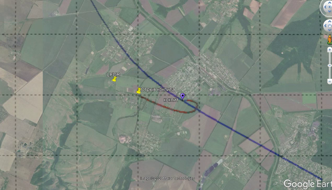

Итак подошли к важной части. я передаю секретное оружие "другу" Басара Технику коэффициент - К_гроз, имея такое оружие он может управлять наивным Басаром. http://upforme.ru/uploads/0016/23/c6/51/858368.png
Эта закалдованная спираль и Техник этой спиралью возьмет полный контроль над Басаром с помошью магического К_гроз=1,1085*28/6000
С сегодняшнего дня Техник может полностью контролировать Басара.
Но вначале он ему покажет вот это и загипнотизирует Басара  http://upforme.ru/uploads/0016/23/c6/51/813958.png
Отредактировано oper (2020-06-12 21:14:16)

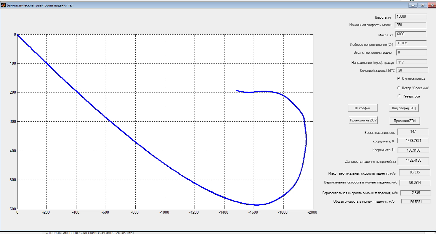

Я не согласен на Сх=1,1  Это больше чем плоская пластина! Басар предлагает использовать переменную Сх. Правда, не даёт градацию (скорость изменения) этой Сх.
Я тоже не могу представить, по какому алгоритму это нужно считать :(
383
Вот этого я и ждал и теперь покажу как можно быстро все поменять. У нас К_гроз=0,005173 и используя это коэффициент я изменив Сх быстро найду другие параметры.
Возьмем Сх = 0,94 среднее между 1,33 и 0,55 (две полусферы) и быстренька изменим массу m=Cx*S/К_гроз=0,94*28/0,005173=5087,9587 кг.
Итого для кабины будут новые параметры Сх=0,94, S=28 м2,  m=5087,9587 кг и эта кабина приземлиться точно  на место реального кокпита.
    Итак К_гроз=0,005173 уникальное значение для кокпита на данном локусе, такое значение может быть только у кокпита или его двойников.

Локус можно построить только исходя из начальных данных
1)высота с которой началось свободное падение (высота отрыва),
2)угол к горизонту,
3)начальная скорость,
4)курс(направление полета),
5)расстояние от оси LFDR до точки отрыва (в горизонтальной плоскости).
Я пока что построил два локуса для себя и для Спасского.

Единственный Локус который имеет значение это Локус DSB.
Это для тебя и для DSB.
А для Басара и меня имеет значение LOTOS.
http://upforme.ru/uploads/0016/23/c6/51/199790.png
У меня кокпит падает с 10000 м. а у Басара с 8050 м, надеюсь ты почуствовал разницу. Ну и нафига же нам локус DSB, когда у нас есть наш отечественный LOTOS.
Басаровская кабина ни за что в жизни не перепрыгнет на мой Lotos. а значит его кабина ни когда в жизни не упадет на место реального кокпита, а моя падает.
Ну и теперь подумай что для нас важней Lotos или локус DSB?
Отредактировано oper (2020-06-13 21:54:45)
Нет, запросто упадет.
То, что кокпит оторвался на 10 000 доказывается иначе - на локусе ДСБ надо найти все, что соединяет кокпит и центроплан. Вот поскольку их много и они все на локусе - то да, все вывалилось на эшелоне и кокпит дальше летит сам, ну и тоже на локус ДСБ.
Но есть ещё вариант пикирования с левым доворотом, когда все, что падает к Петропавловке, на тот же локус ложится.
