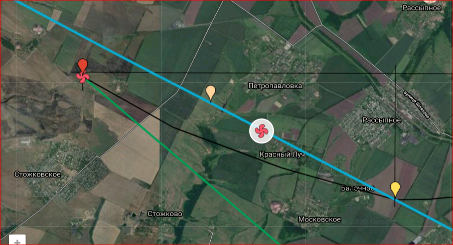

Данные ТРЛК наклонная\горизонтальная дальность и азимут не совпадают с координатами FDR, ELT, FR24
Возможно, ваше моделирование исправит эти неточности, а именно, что ELT и FDR более поздние ошибочные вставки в FR24.
Отредактировано Ралив (Сегодня 16:29:30)
Сравним свои данные. Ты намекаешь на то, что http://upforme.ru/uploads/0016/23/c6/2/171298.png
место срабатывания маячка (место поражения) не попадает на трассу FR24&

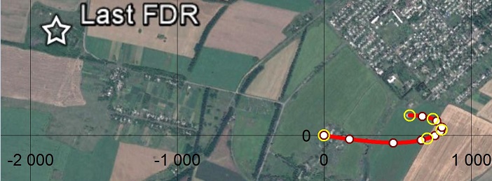

Как и обещал - подвожу ИТОГ математического моделирования.  :)
Суть того чем мы занимались в этой теме - СИМУЛЯЦИЯ.
Симуляция (жарг., калька c англ. simulation) — имитация какого-либо физического процесса при помощи искусственной (напр., механической или компьютерной) системы. В вычислительной математике используется перевод «математическое моделирование».
Если конкретно, то мы занимались симуляцией падения обломков из last FDR.
Занимались мы этим для того что бы ПОДТВЕРДИТЬ разрушение рейса MH17 в 13:20:03
ИТОГ симуляции такой - НАМ   НЕ УДАЛОСЬ  подтвердить разрушение рейса MH17  в точке last FDR в 13:20:03.  Также НЕ УДАЛОСЬ подтвердить ПОЗДНЕЕ разрушение, и тем более НЕ УДАЛОСЬ подтвердить разрушение на высотах НИЖЕ эшелонной.
"Неудача" связана с тем что при помощи симуляции НЕ УДАЛОСЬ получить математически расчётную ЛИНИЮ, которая совпала бы С ФАКТИЧЕСКИМ расположением обломков на земле, которые ( как известно ) образовали линию характерной геометрической формы.
https://funkyimg.com/i/35L8E.jpg
Таким образом вывод комиссии DSB о мгновенном разрушении рейса MH17 в точке last FDR в 13:20:03    НЕ ПОДТВЕРДИЛСЯ.   :dontknow:
Маэстро Гроз вы написали - "Неудача" связана с тем что при помощи симуляции НЕ УДАЛОСЬ получить математически расчётную ЛИНИЮ, которая совпала бы С ФАКТИЧЕСКИМ расположением обломков на земле, которые ( как известно ) образовали линию характерной геометрической формы.
И где вы увидели что я создавал некую среднюю линию для всех фрагментов? Да вы оказывается вообще ничего не поняли и взялись подводить итог. Гроз ну зачем так по детски позориться. :D
Мной была построена линия для падающих тел с высоты 10000 метров, это линия для множества тел,  этих тел могут быть миллионы и это не означает, что там должны быть расположены все фрагменты МН17.
Это линия всех тел для данных условий и затем мной было продемонстрировано на карте единственная метка "копит" которая разположилась вблизи на растоянии от локуса 50 метров. а затем двигая систему координат линии-локус добился попадания метки "кокпита" на локус.
Всем этим моделированием было доказано отрыв кокпита на высоте 10000 метров. Все,  больше ничего я и не собирался доказывать.
Если вам нужна средняя линия для всех тел, то вы и начните моделировать и мы вам все поможем.
Кстати Гроз на вашей картинке с красной линией есть много "попаданий" фрагментов на линию или очень маленькое растояние от линии и если ее еще продолжить . то и дальше могут быть "попадания".
Построенная тобой ЛИНИЯ    НЕ СОВПАЛА с фактическим положением обломков на земле.
И таким образом ты НЕ ПОДТВЕРДИЛ  вывод комиссии о разрушении в 13:20:03  в точке last FDR.
Вот и всё.  :glasses:
Этим моделированием было доказано отрыв Кокпита на высоте 10 000 метров ТОЛЬКО ПРИ УСЛОВИИ что у Кокпита следующие параметры:
Масса  10 тонн.
Мидель   28 метров квадратных.
Cx  1.1
С чего ты взял что это ФАКТИЧЕСКИЕ параметры Кокпита ?
Ты его измерял ?
Взвешивал ?
Обдувал в "трубе" ?
Как ты мог что то доказать ?
Ты просто ПОДОГНАЛ параметры Кокпита под НУЖНЫЕ ТЕБЕ УСЛОВИЯ.
Акстись !  :D
Нет ты не прав был построен локус для
1)высоты 10000 метров,
2)скорости  - 250 м/с,
3)угла наклона - 0 градусов
4)курса - 117 градусов
я не знаю сколько и чего у кокпита так как мне это не нужно знать. мне нужна карта и расположение на карте фрагмента "кокпит". Если кокпит находится очень на маленьком растоянии от линии или точно на линии то он упал с
Кстати ты можешь опубликовать 10 -15 параметров тел (Сх, масса и мидель)
Я построю линию из твоих тел и ты ее наложишь на мою линию из моих тел и эти две линии идеально совпадут.
Но лучше если ты это все сделаешь сам используя "калькулятор" Усчена. у тебя же он есть. Да? Ну и вперед за работу.
Мы УЖЕ ЭТО сделали.
Мы построили РАСЧЁТНУЮ линию  ВСЕГО ВОЗМОЖНОГО СПЕКТРА обломков которые ОДНОВРЕМЕННО начали падать из точки last FDR.
НАЧИНАЕТСЯ эта линия с Кокпита.
И полученная нами ЛИНИЯ    НЕ СОВПАЛА с фактическим положением обломков на земле.
Что не понятно ?

Откуда упали обломки - ВООБЩЕ НЕ ИЗВЕСТНО.
"Дальше" или "Ближе" это термины которые НЕПРИМЕНИМЫ к обломкам потому что НЕ ПОНЯТНО где разрушился самолёт.
Вот скажи, если бы боинг летел с юга на север, и начал разрушатся на эшелоне по какой-то причине, то обломки бы лежали бы как? Не знаешь?
А Опер - знает. Потому что он опирается на физику падения тел. И мы его можем проверить.  У тебя - нет ни одного цифрового расчёта - почему мы должны тебе на слово верить?!
503
Я опираюсь ИСКЛЮЧИТЕЛЬНО на расчёты oper-а  и  ИТОГ озвучен по его моделированию.
oper  взял ВЕСЬ ВОЗМОЖНЫЙ СПЕКТР обломков которые могли образоваться в результате разрушения передней части самолёта во время отделения Кабины, и ГОРИЗОНТАЛЬНО бросил ВСЕ ЭТИ ОБЛОМКИ вместе с Кокпитом в точке last FDR (на эшелоне ) курсом 117 градусов со скоростью 250 метров в секунду   в  условиях "Ростовского Ветра".
И ВСЕ ЭТИ обломки ( кроме Кокпита )  упали  МИМО  фактически упавших обломков.
А Кокпит упал "на своё место" только потому что oper ПОДОБРАЛ  параметры что бы он туда упал.
ВООБЩЕ НИЧЕГО из last FDR  не падает даже в Теории. Это НЕВОЗМОЖНО какой бы ты Ветер не использовал.
Это ИТОГ моделирования oper-а   :dontknow:
Не верно! Для того чтобы проверить сколько обломков отрвалось на высоте 10000 метров, нужен не один локус, а некоторое множество для высоты 10000 метров.
Предположим построили один локус, который соответствует времени в точке LFDR но это же не все, следом надо строить следующий,  самолет же не может же сразу же снизиться, летит горизонтально и летит.
Я взял примерно время 3,5 - 4,5 секунды для высоты 10000 метров и построил два локуса для 10000 метров которые и обозначили некоторую область с высотой 10000 метров, но вы это пропуститили и продолжаете говорить об одной линии.
Так что то, что вы у себя на картинке нарисовали одну красную линию и кричите - все давайте итог, говорит о том, что ты Гроз нифига не понял.
Сколько тебе нужно локусов ?  100   ?
Просто у DSB    ОДИН  Локус.
Почему DSB  обошлись  одним Локусом  что бы объяснить падение ВСЕХ обломков из last FDR, а тебе нужно "НЕКОТОРОЕ  МНОЖЕСТВО"  ?   Ты нехватчик ?
А может ты хочешь нас обмануть своим "множеством локусов" ?
А что у них слева и справа от линии?
Ничего.
Никаких линий ни справа ни слева нету. :dontknow:
Так ты же говорил, что у них одна линия для всех желтых точек. Правильно? Ты локус ДСБ нарисуй на картинке где красный локус и посмотри слева и справа желтые точки сразу перебежали к локусу ДСБ или остались. Если они желтеньки остались на месте то они, что означают?
Желтенькие точки СПРАВА и СЛЕВА от локуса DSB означают что ты ДOЛБОЁБ.
Потому что относительно твоего Lotus-а ВСЕ  жёлтенькие точки находятся СПРАВА.
По твоей логике кто тогда ДСБ? У них желтенькие с двух сторон и слева, и справа.
Как ответишь я скажу кто ты.
