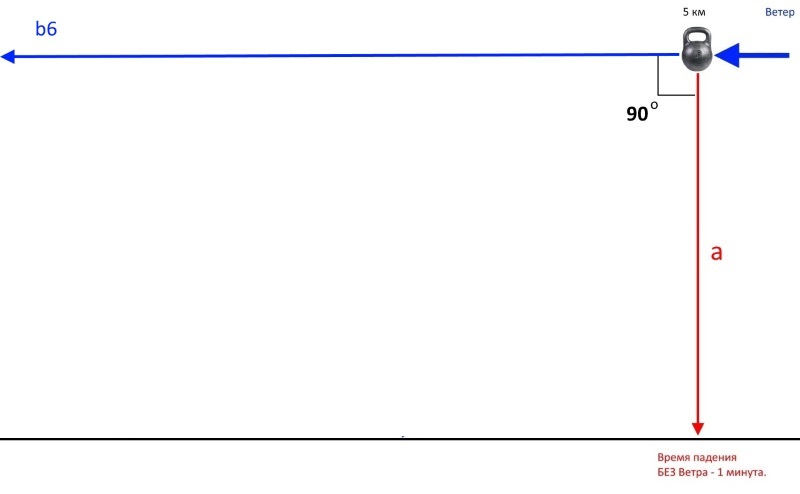

    Как  понял по картинке a ,b1 ,b2 траектории падения гири с высоты 5 км, трассы прямые, а значит слово "ветер" это просто законсперировано и это не ветер, а гиперзвуковой движок. Такие трассы могут получиться только при гиперзвуке. В6 идруг остановилась на высоте 5 км. Это что подрыв PETN? Анигиляция и усе.
    Но если вдруг это просто векторы скоростей, то и при случае В6, какой бы небыл ветер "гиперзвуковой - аля- Стволовой" гиря все равно приземлиться через 1 минуту.
У тебя же есть программа.
Почему бы тебе НЕ ПОДТВЕРДИТЬ слова Простого на счёт минуты  расчётами ?
Берёшь, отключаешь Ветер в своей программе и бросаешь Гирю. Скорость  0.
А затем включаешь Ветер и точно так же бросаешь с 0-вой скоростью.
Согласно теории Простого  БЕЗ  Ветра  и  с Ветром  время ПАДЕНИЯ Гири будет  ОДИНАКОВОЕ.

Вначале ты "красиво" складывл вектор скорости ветра с вектором вертикальной скорости. Получал диагональ общей скорости и вдруг бац и обосрался, у тебя диагональ стала перпендикулярна вектору вертикальной скорости.
b6 у тебя вектор общей скорости и одновременно диагональ параллелограмма со сторонами скорость ветра и вертикальная скорость.
вот и объясни, что это за открытие в геометрии - угол между диагональю и стороной параллелограмма 90 градусов. вот и нарисую такой "супер-пупер аля стволовой" параллелограмм.
Дубина между диагональю и стороной не может быть 90 градусов. Гроз ты сколько классов закончил?

Вот как выглядит ФИЗИКА Ветрового сноса.
Ветер и Гравитация  это знаки плюс и минус.
Знаки «плюс» и «минус» (+ и −) — математические символы, используемые для обозначения операций сложения и вычитания, а также положительных и отрицательных величин. Кроме того, они используются и для обозначения других понятий. Латинские термины plus и minus означают «более» и «менее» соответственно.
Так как у Ветра и Гравитации  РАЗНЫЕ направления Сил, то одна их этих ДВУХ Сил положительная, а вторая - отрицательная.
У тебя сила отражается в толщине стрелок? Или в длине?

Исключительно В НАПРАВЛЕНИИ.
А как можно килограммы направлением выразить? Если у тебя сила в КГ. Или у тебя в Ньютонах?

Нисколько.
Указано только НАПРАВЛЕНИЕ   "Лошадей".
Так бывает только в мультиках - "вектор неизвестной длины". Ты почему такую длину векторов нарисовал? Чтобы красивше было?

физическая векторная величина
Это тебе говорят, что у силы всегда есть направление  и величина. Направление можно указать стрелкой, но величину нужно указывать длиной стрелки, в заданном на схеме масштабе. Есть у тебя масштаб Сил на схеме?
616
Масштаба Сил на моей схеме НЕТ.
тогда это просто рисунок для детского сада.

Простой , если у него диагональ перпендикулярна стороне параллелограмма. то он действительно просто ребенок с детского садика. Ребенок развлекается, сидя на горшке рисует вектор "аля папа стволовой".
