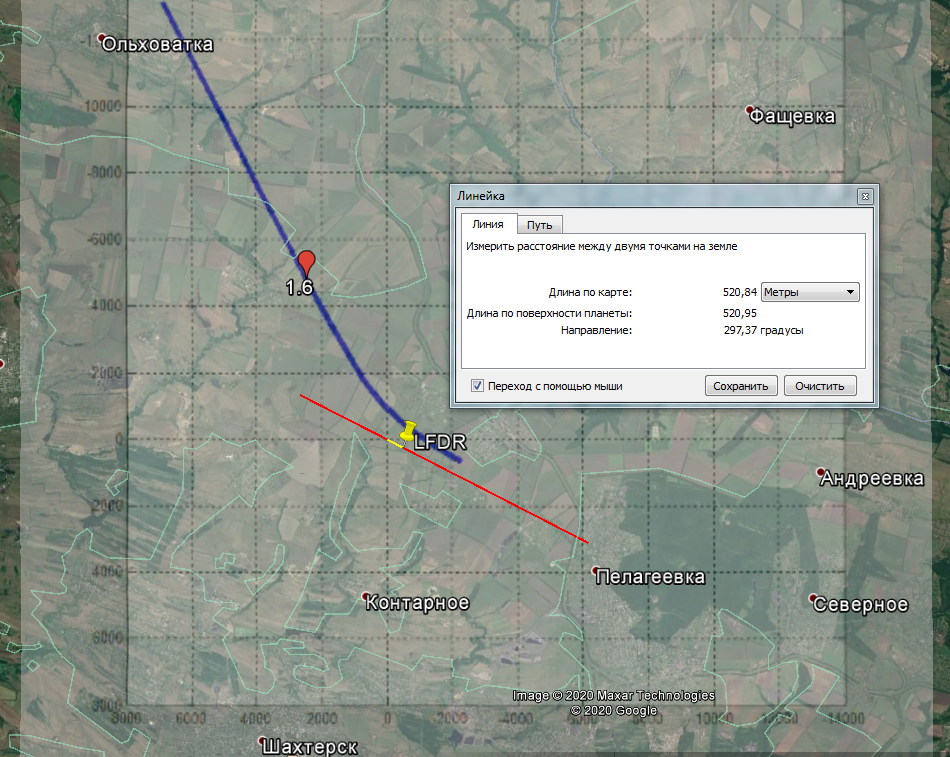

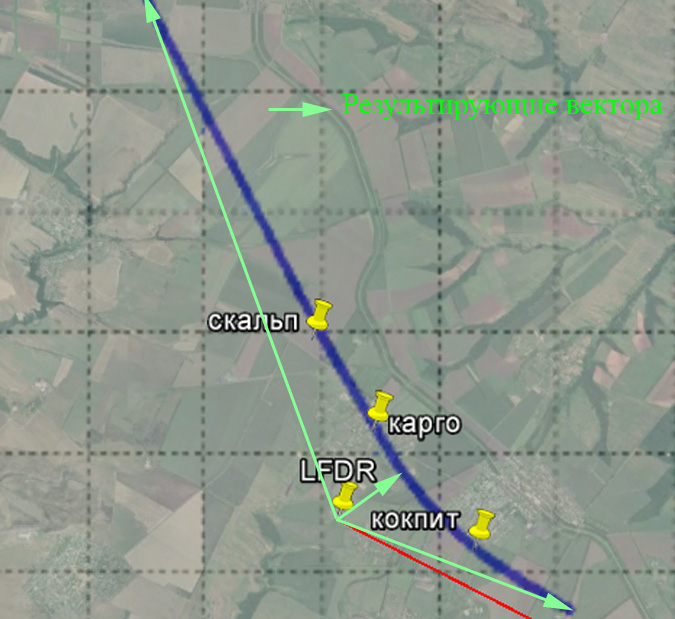

Ралив, непонял что вы хотели подчеркнуть зелеными стрелочками?
Вы написали результирующие вектора. Что такое результирующие вектора?
Локус построен произвольно и длина его может меняться произвольно и соответственно у вас вектора изменятся.
Можно оставить один в центре - минимальное  расстояние до локуса.))
http://upforme.ru/uploads/0016/23/c6/51/132587.jpg
Еще раз напомню, что линия локус для каких то условий (высота. угол наклона к горизонт,  скорость, направление) падения тел строится из произвольно взятых тел и они никак не связаны с конкретными фрагментами МН17.
Отредактировано oper (2020-08-17 15:39:45)
903
У вас излом сепарации получился по самому короткому вектору.???
Опять ничего не понял. что хотели сказать.))
Это программа баллистических траекторий выдала координаты и построила график линии локус, скрин этого графика наложен на карту и отмасштабирован, а затем картинка перемешена так чтобы точка графика с координатами х=0 и у=0 двигалась по прямой направления 117 градусов до тех пор пока отметка кокпита на карте не попадет на линию локуса.
Так что все притензии не ко мне, а к программе, текст которой здесь - http://mh17replica.mybb.ru/viewtopic.php?id=308#p9996
и там далее и тект функции с направлениями и скоростями ветра.
Поэтому вам надо прежде разобраться с текстом программы.

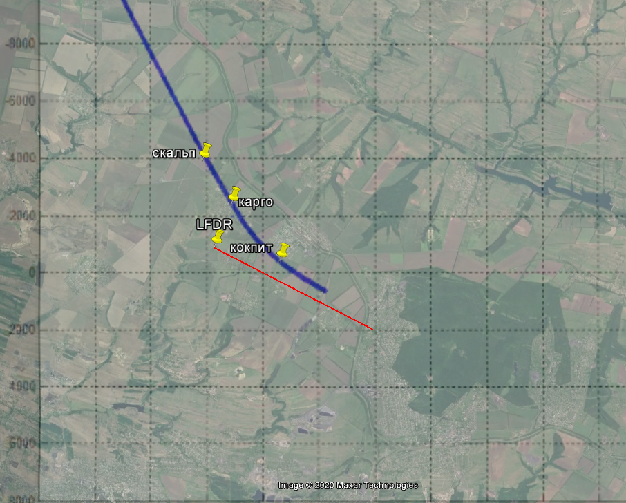

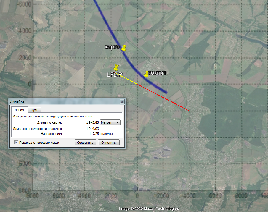

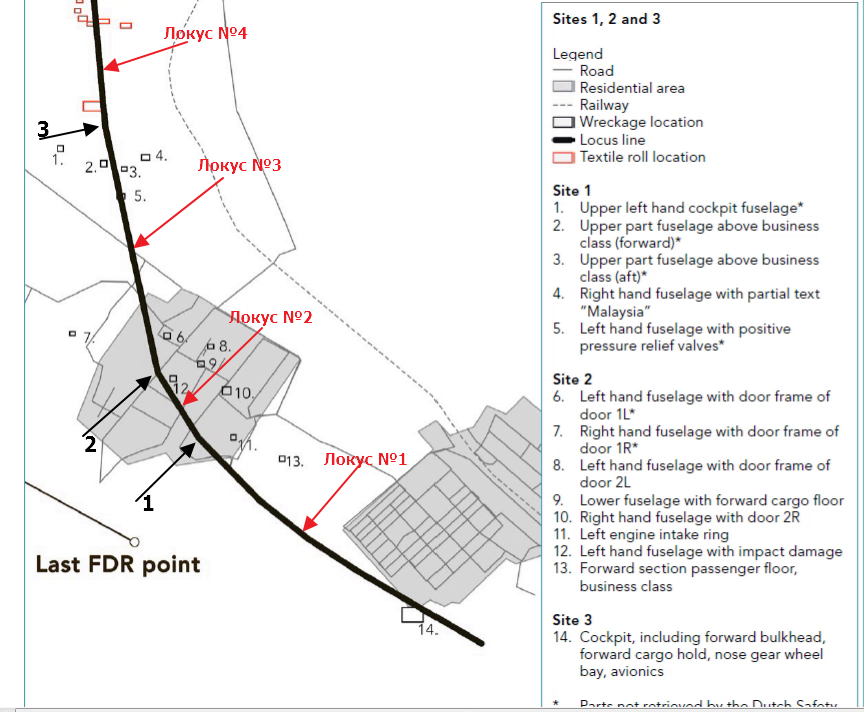

Довольно странно постоянно наблюдать радостные подпрыгивания с криком "Локус!"
Локус - это аналог СТП, к тому же еще и расчетный, так?
И его надо было подогнать под реальное распределение мест падения обломков - это для случая одномоментного "распыления" всех обломков.
Что за радость обнаруживать на этой СТП объекты на том участке, где эти объекты НЕ МОГУТ находиться в соответствии со своими характеристиками?
На данный момент это самый объективный метод подтвердить или опровергнуть утверждение DSB о начале разрушения МН17.
И это метод ЛОКУС предложил сам же DSB.
Как он строится я много раз говорил - берутся тела с произвольными массами, миделем и лобовым сопротивлением и сбрасываются с одной и той же скоростью. с одной и той же высоты, с одним и тем же углом к горизонту. с одним и тем же курсом. затем берутся конечные координаты падения этих тел и по ним строится линия условно названная - локус и эта линия является общей для всех тел для данного условия.
DSB утверждает, что кокпит отделился от МН17 на эшелоне при скорости 250 км/с и это подтверждается локусом, поэтому все фантазии о пикировании и отрывом кокпита во время пикирования надо отбросить.
У тех обломком у которых есть "крылья" могут планировать за счет подъемной силы. а все остальные будут падать по закону свободного падения и таким обломком является "грузовая платформа", так как она не имеет "крыльев" и то что она приземлилась на линию локуса как и кокпит говорит о том. что кокпит и "грузовая платформа" отделились от примерно в одно и то же время.

Можно построить локус для 10060 метров, скорости 250 м/сек, наклона к горизонту 0 градусов, курса полета 117 градусов и затем этот ЛОКУС двигать по курсу от точки LFDR,  МН17 после поражения в точке LFDR не сразу же изменит высоту. скорость. наклон и курс, перемещая локус мо курсу можно искать совпадения и находить время отрыва фрагментов от МН 17.
Помоему перемещать можно только до совпадения кокпита с линией локуса?  Так как после отрыва кокпита МН17 резко затармозится и дальше уже надо строить другой ЛОКУС.
Какая польза от такого локуса?
Такая же практическая польза как и от ЛОКУСА(ы) построенный DSB!
http://upforme.ru/uploads/0016/23/c6/51/176509.png
Черными стрелками показаны "вшивки" локусов.
Отредактировано oper (2020-08-20 16:09:23)
вот здесь фрагмент "скальп" находится левее, можно подвинуть по курсу линиию назад и узнать время отрыва "скальпа"!
http://upforme.ru/uploads/0016/23/c6/51/680893.png
Какой фрагмент по вашему мог оторваться почти вместе с взрывом БЧ ракеты? Если такие фрагменты у вас на примете, то скиньте координаты или сами используя локус найдите время отрыва, это и будет время поражения МН17.

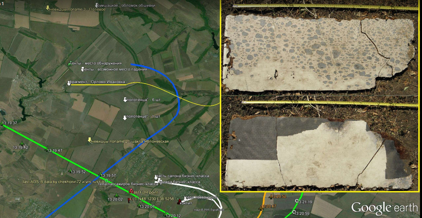

Вот, например, фрагмент из коллекции Усчена - 1,6. Отрыв этого фрагмента до LFDR, по курсу 117 градусов на расстоянии почти 521 метр, а значит отрыв произошел примерно раньше на 2 секунды от времени LFDR  или же на растояние 521 м этот обломок был смещен уже на земле, но скорее всего фрагмент смещался дальше порывами ветра, которые не учитываются программой..
Ну что же будем изучать фрагмент - 1,6.
http://upforme.ru/uploads/0016/23/c6/51/200013.png

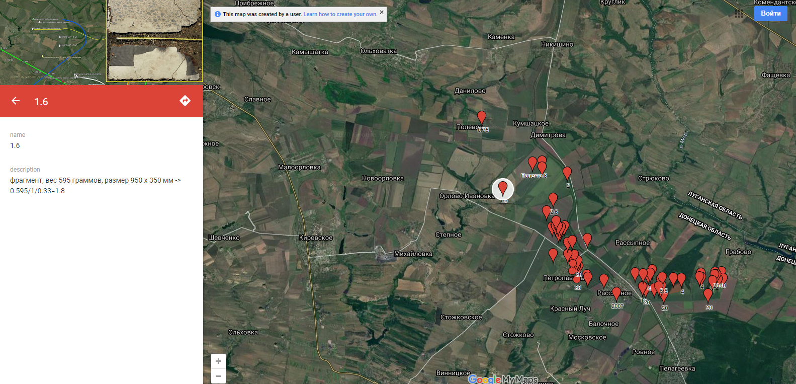

Спасибо уважаемому uschen за коллекцию фрагментов МН17. http://mh17replica.mybb.ru/viewtopic.php?id=153
Итак смотрим информацию по фрагменту - 1,6, это кусочек обшивки. И очень жаль что невозможно узнать с какой части МН17.
http://upforme.ru/uploads/0016/23/c6/51/557455.png
http://upforme.ru/uploads/0016/23/c6/51/298329.png
  Этот фрагмент - плоская поверхность прямоугольной формы. Со 100% уверенностью могу сказать . что падать будет с вращением. Возьмите листик бумаги примерно такой же формы (физическая модель)поднимите в руке повыше и отпустите. результат вас удивит : при полном отсутствии ветра ваш "фрагмент 1.6" улетит метра на 2 по горизонтали. Понятно, что ни на один локус он и не должен ложится.а вы, подвинув локус, хотите определить время его отрыва.
