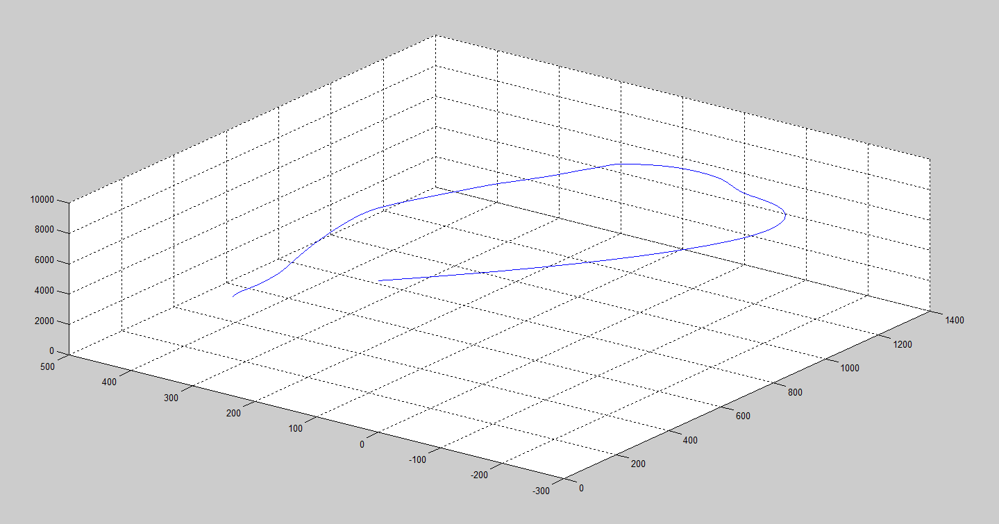

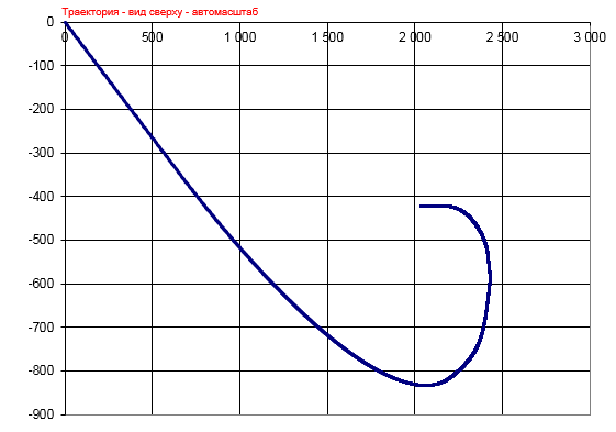

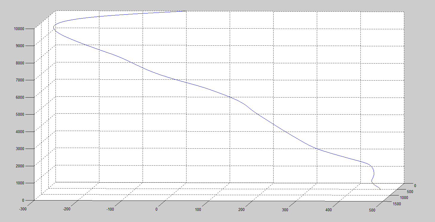

Падение кокпит oper
Так будет лучше, под разными углами зрения...
http://upforme.ru/uploads/0016/23/c6/51/703832.jpg
http://upforme.ru/uploads/0016/23/c6/51/574141.jpg
http://upforme.ru/uploads/0016/23/c6/51/564958.jpg

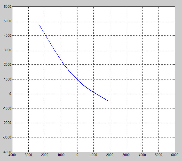

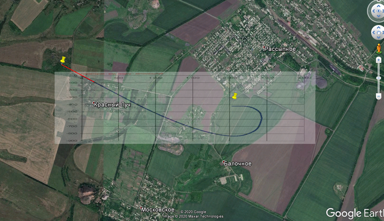

Взял график
http://upforme.ru/uploads/0016/23/c6/51/778849.jpg
Добавил на карту и сдвинул по курсу 118 градусов, но точка падения не совпала с меткой кокпита.
http://upforme.ru/uploads/0016/23/c6/51/346718.jpg
Uschen вы сможете сделать так чтобы у вас совпали две точки - точка падения кокпита и точка метки кокпита? Я могу и у меня получается, что отрыв кокпита на расстоянии 1944 метров.
Отредактировано oper (2020-09-10 14:47:21)

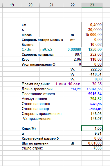

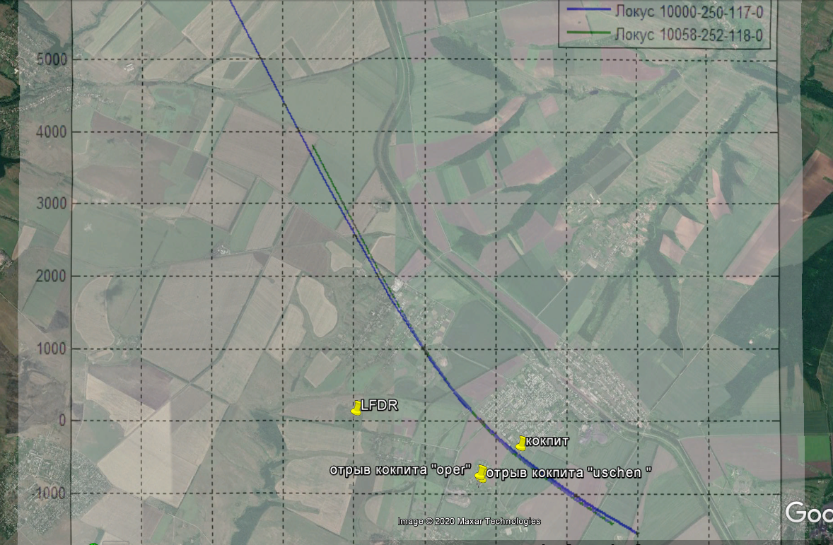

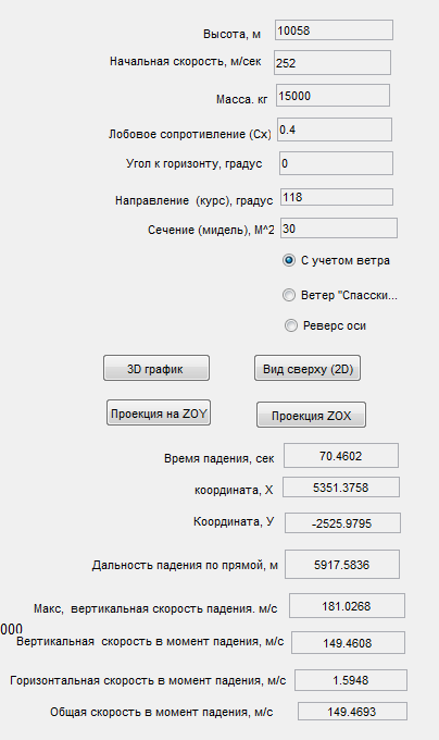

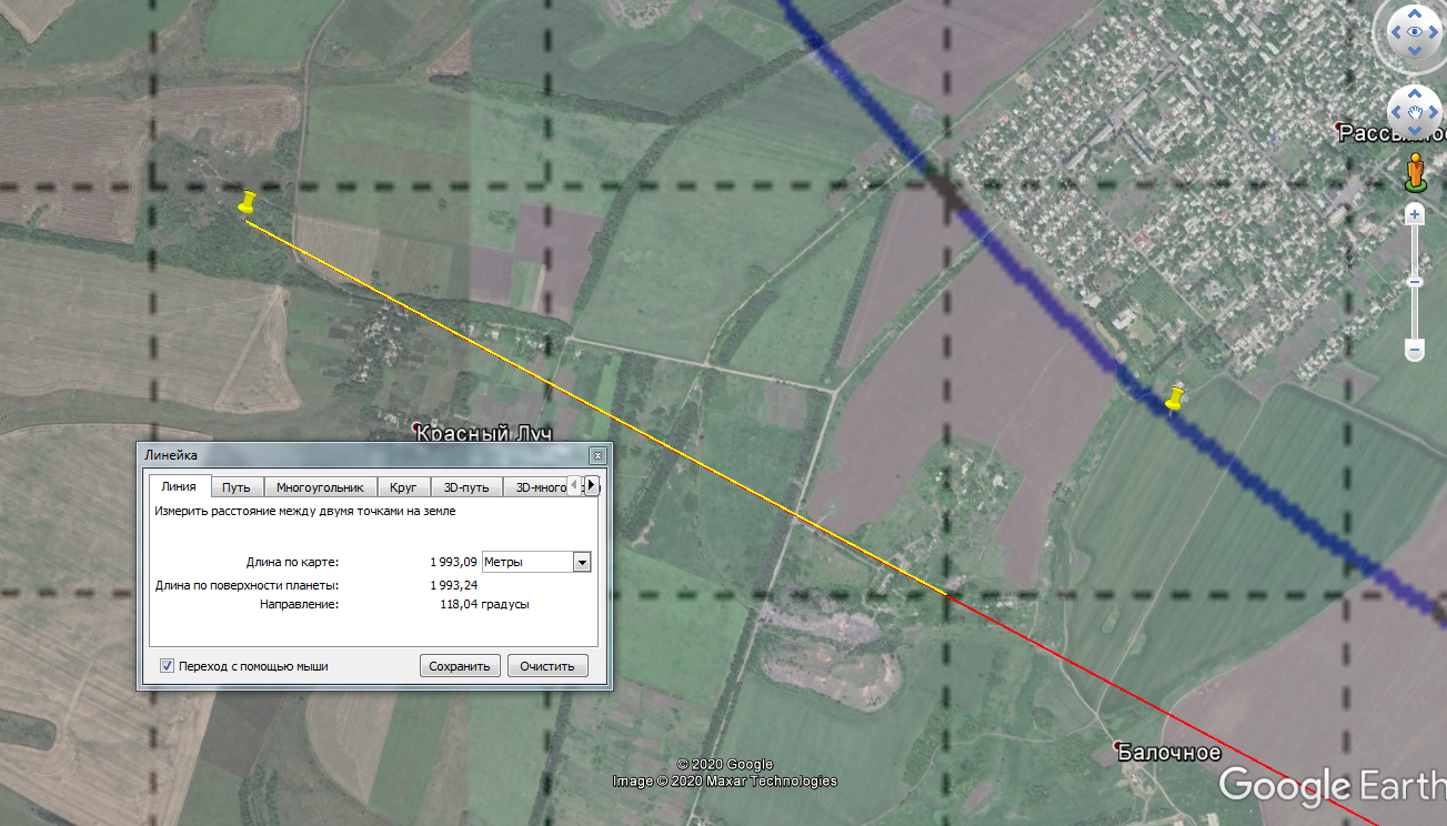

Нет никаких проблемм! Строим ЛОКУС 10058-252-118-0 (высота 10058 метров, скорость 252 м/с, курс 118, угол к горизонту 0 градусов). У вас же при таких начальных условиях начинает падать кокпит? Правильно!
Значит у вас кокпит должен находиться на этой линии Локус.
http://upforme.ru/uploads/0016/23/c6/51/104801.jpg

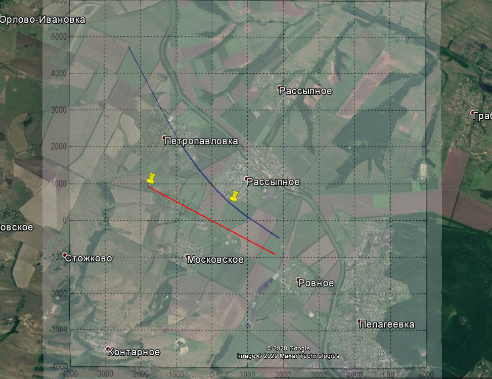

Накладываем Локус на карту и картинку двигаете по курсу 118 градусом так чтобы метка кокпит точно расположилась на линии локус.
http://upforme.ru/uploads/0016/23/c6/51/464556.jpg
Затем отмеряем расстояние от точки LFDR до отметки 0-0 графика локуса. на этом расстоянии и отрывается кокпит, по расстоянию можете найти время отрыва.
http://upforme.ru/uploads/0016/23/c6/51/37835.jpg
Далее отмеряете расстояние от точки отрыва до отметки кокпит. Ну дальше уже дело техники чтобы построить траектория падения кокпита.
http://upforme.ru/uploads/0016/23/c6/51/144847.jpg
Итак. "кокпит - uschen" отрывается от МН17 на расcтоянии примерно 1993 метра по курсу 118 градусов от точки LFDR  в 13:20:10, 91  UTC
Отредактировано oper (2020-09-10 23:23:55)

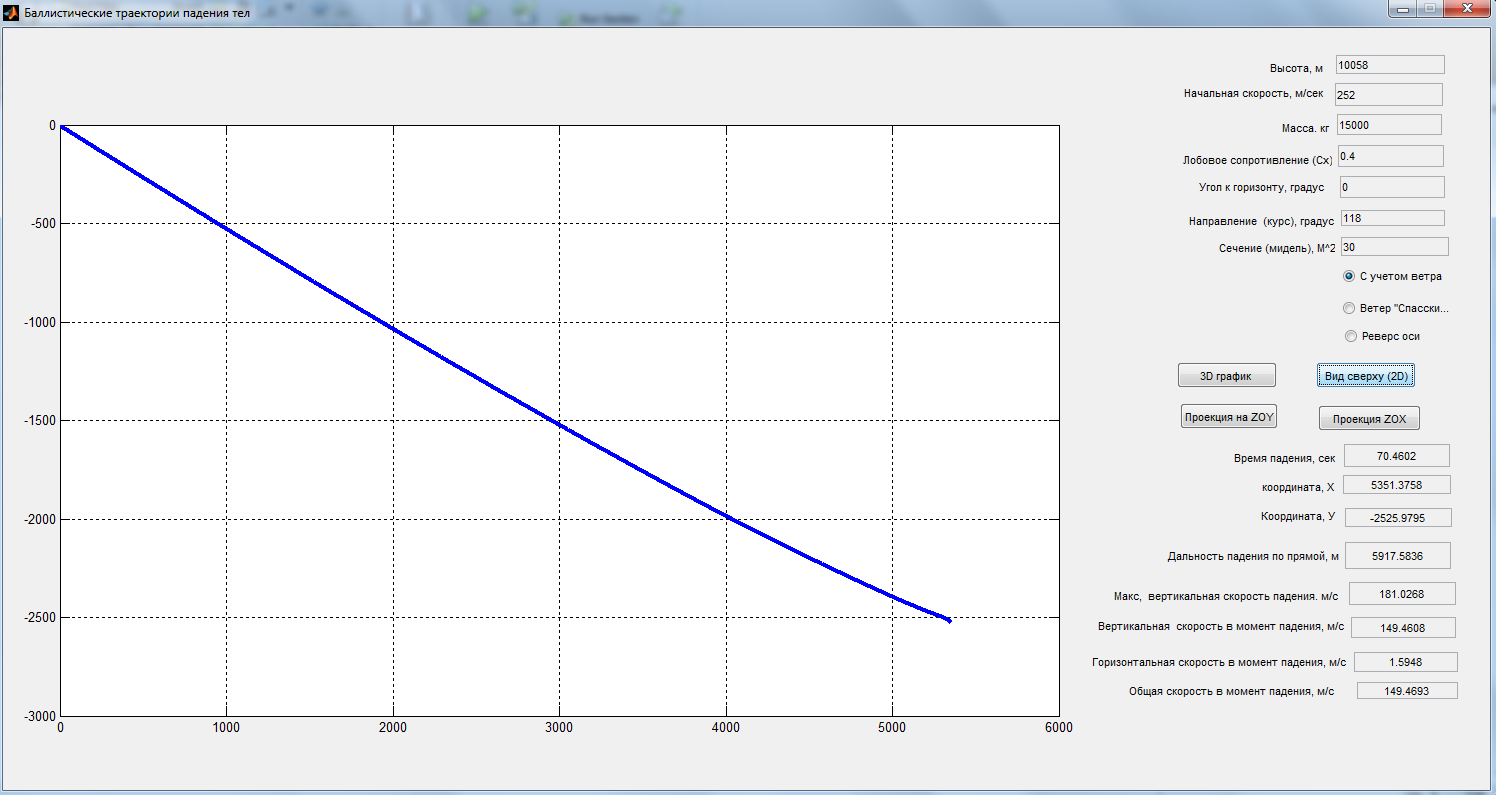

- оторвавшийся кокпит летит  строго по струнке, то-есть никаких эффектов изменения траектории.
Это не кокпит, это нечто - 15 тонн и этому нечто пофиг ветер!
http://upforme.ru/uploads/0016/23/c6/51/616147.jpg

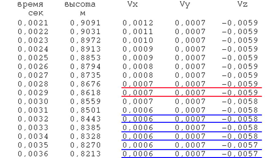

http://upforme.ru/uploads/0016/23/c6/51/789759.jpg
- это очень неаккуратное модулирование или фальсификация.
У вас никакая ракета не попадет в цель и не приземлиться ни Луну.
У вас по 3-м векторам составляющей скорости падающего тела в атмосфере с ветром одинаковые значения.
Для вашего "модулирования" я изменил шаг и теперь он 0,01.
Но за 8 секунд, (да и за 5-6) боинг уже начнет тормозиться, начнет терять высоту, начальная скорость кокпита уже не будет под нулевым углом к горизонту.
Отредактировано uschen (2020-09-11 22:22:32)
Отредактировано uschen (Сегодня 16:22:32)
Самокритично относитесь к своим данным? Это хорошо! Значит Локус 10058-252-118-0 можно использывать для первых 1-2 секунды полета МН17. если поражение было в точке LFDR, то соответственно этим локусом и можно найти первые фрагменты.
Я для отрыва кокпита строил Локус 10000-250-117-0, понизил высоту и скорость, но наклон взял 0 градусов.
Все это сказано мной к тому, что можно точно построить траекторию падения кокпита, не плевать на точность построения и для этого надо определиться с высотой, скоростью, курсом и углом наклона к горизонту.
Вы свои же данные вдруг забраковали (10058-252-118-0)! Или у вас другие данные о которых вы умалчиваете?
Вы расчитывали торможение МН17 с "дырками" и с не оторванным кокпитом? Уменьшение скорости на 2 м/с мало?
Отредактировано oper (2020-09-11 23:27:51)
