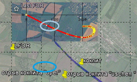

На сегоднешний день есть всего две версии отрыва кокпита подкрепленные математическими и компьютерными рассчетами это версия uschen и oper!
Ну я все же считаю, что все это немного раньше произошло:
http://forumupload.ru/uploads/0016/23/c6/9/219605.gif
Ну тогда вам надо изменить начальные условия падения - высота, скорость, курс и наклон к горизонту. У вас было 10058-252-118-0, с таким начальным условием отрыв будет там где я показал!
Не понял. Я же привел рисунок со своего калькулятора, а Вы вроде уже пришли к выводу, что его результаты совпадают с Вашей программой?
У меня отрыв на добрый километр раньше, что 50 метров промах при этом в поперечном направлении - пренебрегаю.

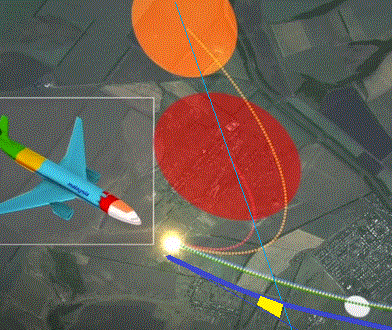

В ролике действительно ерунда.
Если все в центре красного и оранжевого пятна выпало из одной точки, то эта точка лежит на голубой линии (если предположить, что центры пятна указывают места падения парусных обломков, что для части красного пятна уже не совсем верно).
Да Last FDR там нарисован севернее, чем по координатам в отчете.
Так что из ролика точка разрушения получается скорее где-то в желтом четырехугольничке:
http://forumupload.ru/uploads/0016/23/c6/9/35452.gif
Отредактировано uschen (2020-09-13 18:47:01)
Хорошо пренебрегаем промахами. И придем к мгновенному отрыву кокпита на на высоте 10058 метров. Вы согласны с мгновенным отрывомкак о котором говорит ДСБ и Дончанка? Вы представляете чем это "пахнет" - закладкой не в одном месте, а по окружности и это уже не террористы!
Кроме того - кокпит мог получить толчок в сторону при отрыве, на него влиял и спутный вихрь центроплана - много неопределенного.
Так и задайте другой курс или же полностью поменяйте текст программы, которая бы учитывала эти нюансы, а раз этих изменений нет, то и не надо говорить об этих толчках и вихрях. все это в настоящее время пока фантазии,  измените версию протраммы, напишите новые функции и процедуры тогда и можно будет говорить.

Сдвигаем вашу точку отрыва кокпита. чтобы она совпала с точкой LFDR! И будем считать, что так и было с учетом вами высказанными неточностями вашего рассчета (сдвиг, вихревые потоки и т.д)!

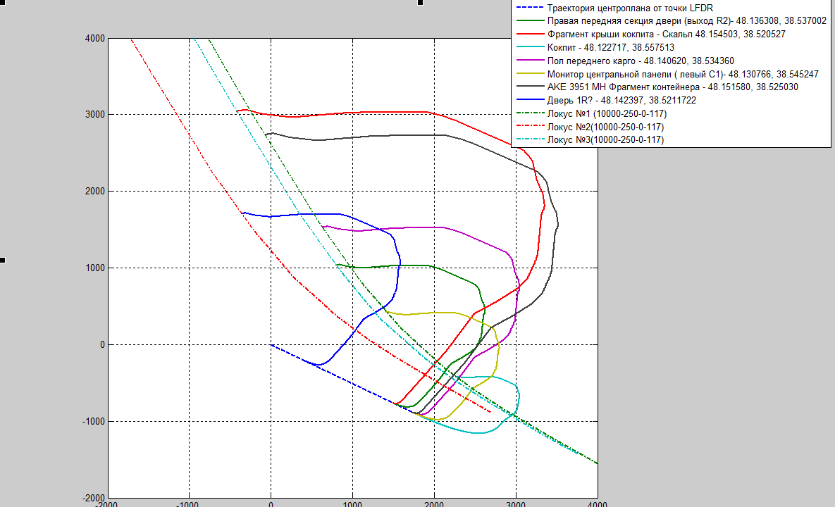

1076
uschen
Я могу обосновать падения тел без всяких промахов, так как материальная точка должна приземляться в заданный район, а так как у вас программа с таким же алгоритмом и с таким же уравнениями, то и у вас должно все приземляться без фантазий, а туда куда должны приземлиться материальные точки.
http://forumupload.ru/uploads/0016/23/c6/51/126563.png

uschen
Вот это как раз то что называется голословным утверждением.
Так любая курица своей лапой сможет сделать то же самое.  Грамотей с куриными мозгами...
Что то там обосновать вы сможете только после того как будете указывать параметры своих материальных точек которые что то там вам должны.
