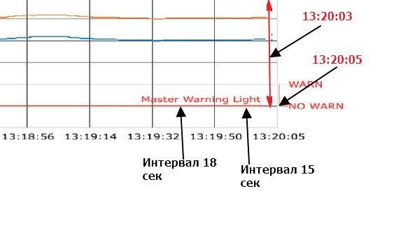

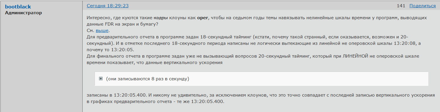

Во как зачирикал Бутблэк!
Все пикселями мерит график и уже барашку подключил с не цифровым осцилографом.)))
http://upforme.ru/uploads/0016/23/c6/51/33131.jpg
Для предварительного отчета в программе задан 18-секундный тайминг (кстати, почему такой странный, если оказывается, возможен и 20-секундный). И в отметке последнего 18-секундного периода написаны не логически вытекающие из линейной не оперовской шкалы 13:20:08, а почему то 13:20:05.
Возможен не только 18 сек и 20 сек интервалом, но и с любым, заходишь в настройки программы и указываешь интервал Но бутблэк кроме браузера ничего и не знает, поэтому и в недоумении, как так уже 20 секундный интервал.
И даже плюет бутблек на то, что программа поставила засечку 13;20:05, говорит тьфу не может быть такого должно быть 13:20:08 и подключает колдуна-афериста РВШ и тот с умным видом стирает отметку 13;20:05 и вместо ее вставляет 13:20:08!
Ну и кто после этого Бутблэк и РВШ? Да просто обыкновенные мошенники-аферисты. :D  И самое интересное, что они зомбировали даже Ралива, превратив его в послушного барашку!
Запомните мошенники-аферисты и барашки, чтобы вы не говорили, а все равно время прекращения данных ЧЯ в 13;20;03 и это четко написано в отчете и показано на графиках.

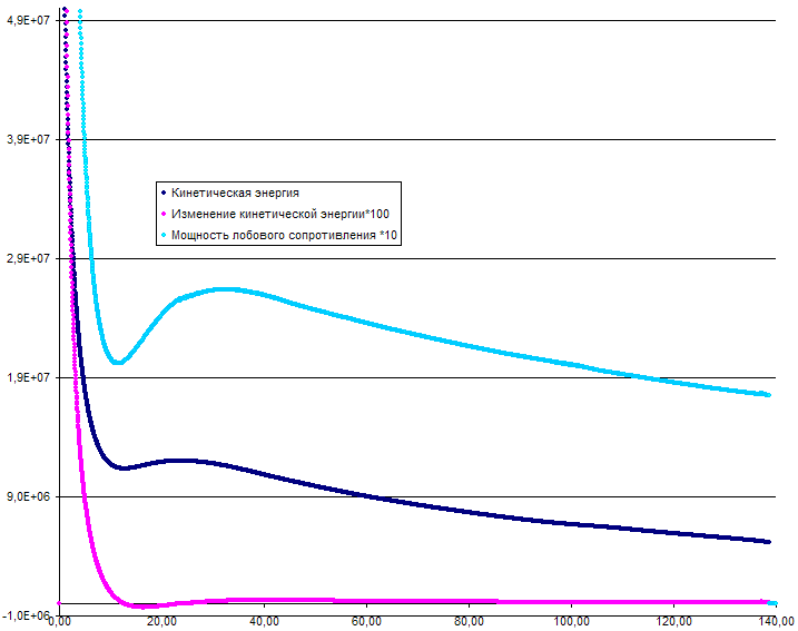

Для примера - пусть масса 15 тонн, скорость 250 м/с.
Кинетическая энергия: 1/2*15000*250*250=468 750 000 Дж
Оценим работу силы сопротивления воздуха. Сечение 30 метров, Cx=0,4, плотность воздуха =1 кг/м3, расстояние 10 000 метров. Скорость возьмем 100 м/с.
Работа: =0,5*0,4*30*1*100*100*10 000=600 000 000 Дж
Итого, 600 МДж за 120 сек?
Делим, получаем мощность противодействия поступательному движению кокпита 5 МВт (тротиловый эквивалент - 1.2 кг).
Это примерно 6800 л.с.
Мощность двигателя НК-12 - 15000 л.с. (взлетная тяга 10 221 кгс).
Вас по прежнему ничего не смущает?
Действительно считаете, что сопротивление воздуха "съедало" 4.6 т массы кокпита?
Увеличим площадь кокпита в три с небольшим раза, и он будет парить, как орел?
Насчет воланчика.
Что за аналогия? Хотите сказать, что воланчик, летящий строго против ветра, и воланчик, на который тот же ветер дует сбоку, будут снесены на одно и то же расстояние?
Посмотрите на график дельты кинетической энергии кокпита.
Это - работа, совершаемая над кокпитом на каждом шаге моделирования.
Почему она начинается с нуля? Откуда это горб?
Разве работа по торможению в атмосфере не прямо пропорциональна скорости движения, плотности и вязкости среды?

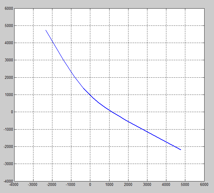

uschen и oper, в ваших моделях падения кокпита позиционирование положения кокпита в момент касания земли будет противоположным направлению ветра от пожара в грабово.
А это не соответствует действительности.
1123
Эта аналогия с воланчиком ставит один интересный вопрос.
Куда у uschen и oper направлен нос кокпита при падении, по ветру или против ветра ?
Этот вопрос интересен тем что в какой то момент у них кокпит начинает лететь назад.
У "кабины uschen " нет носа, нет переда, зада и т.д, просто сбрасывается "точка", у точки нет фигуры и размеров!
Но любая материальная точка имеет свойства и среди них есть Сх, который и определяет фигуру "точки", но к сожалению без носа.))
"Кабина uschen" должна точно приземлиться на отметку кокпит. но она промахивается и получается, что  эта точка не "кабина  uschen"!
А вот у oper точка  "кабины uschen " с большой точностью приземляется на точку отметки кокпит.
А значит uschen ошибается с точкой отрыва "Кабинs uschen"! Точка отрыва находится примерно на расстоянии 1993 метра от LFDR по курсу 118 градусов.
Вывод uschen неправильно расчитал массу, мидель, Сх своей   "кабины uschen "! И это еще раз говорит, что незная параметры кабины нечего фантазировать и все точные рассчеты может дать только ЛОКУС!
Отредактировано oper (2020-09-16 13:45:30)

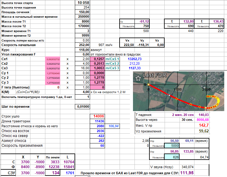

При помощи метода ЛОКУС можно быстро найти не только начальную точку падения для заданного начального условия падения, но и быстро построить траектория падения фрагмента используя метку фрагмента на карте и получить важный коэффициент K_cx_s_m для дальнейщего анализа!
Для "кабины uschen " был получен K_cx_s_m = 0,011886. Так как K_cx_s_m=Cx*S/m, то можно найти соотношение массы, Сх и миделя удовлетворяющие нашему исследованию, если не сможем получить те соотношения параметров, которые бы удовлетворяли нас то это означает, что мы не правильно задали начальное условия падения фрагмента - высота, скорость, курс, угол наклона!
Например, uschen задал для своей "кабины uschen " массу - 8000 кг, мидель - 30 кв.м, теперь по этим параметрам находим Сх. Сх= K_cx_s_m*m/S= 0,011886*8000/30= 3,1696.
Удовлетворяет ли такой Сх=3,1696? Меня нет, поэтому надо менять массу и мидель чтобы получить реальный Сх для данного фрагмента.
И если мы так ничего не нашли, то надо менять начальное условие - высота, скорость, курс и угол (пикирование)! И так последовательно можно отыскать реальный кокпит и главное узнать реальную точку отрыва кокпита, а значит узнаем была ли взрывная декопрессия?
Для начального условия падения выбранного uschen и oper кокпит отрывается на большом расстоянии от точки LFDR от 1944 до 1993 метра.
Действительно ли так? Зто можно установить только после тщательного анализа соотношения массы, миделя и Сх кокпита!
Отредактировано oper (2020-09-16 15:03:05)

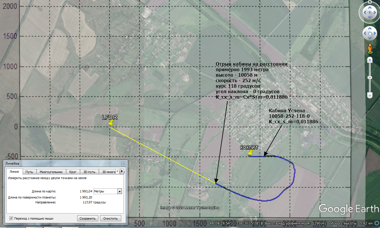

Про точку в 1993 метрах - я плохо выразился. Никак не получается, потому что:
1. Время падения будет 3 минуты 40 секунд - больше, чем среднего человека, а положение на земле - дальше по полету, чем у тел.
2. За 2-3 секунды из 252-118-0 еще ничего сильно не изменится (даже камень упадет только на 45 метров). Но за 8 - уже заметно. Будет угол к горизонту, мЕньшая скорость. Точку придется уводить еще дальше на восток...
1128
Uschen только не думайте, что я на вас оказываю давление, ваше право считать так как вы считаете.))
Но есть же возможность, все, что вы делаете сделать с большой точностью и опираться на расчет, нежели на предположение.
1993 метра это та точка с которой начал падение "кокпит" (нереальный), единственная точка с которой "кокпит" приземлится на точку метка реального кокпита на карте, все больше нет точек отрыва только одна единственная точка отрыва на высоте 10058, скорости 252 м/с, курса 118 градусов и угла 0 градусов.
Вы же сами же и задали начальные данные 10058-252-118-0? Это же вы сами ввели в свою программу и стали сбрасывать "кокпит"!
Если у вас получилось большое время. малая масса и т.д, то надо именять начальное условие падения!
Значит ваши данные отрыва кокпита с начальными условиями 10058-252-118-0 не верны, но вместо того чтобы эти условия изменить вы почему-то берете не верное расстояние отрыва. -
Не знаю почему не хотите попробывать метод ЛОКУС. С помошью Локуса можно быстро проверить верны или нет начальные условия падения.
Сколько хотите меняйте массу, Сх и мидель у вас "кокпит" не упадет на метку реального кокпита на карте при начальном условии 10058-252-118-0. из точки отрыва которую вы выбрали опираясь на свое предположение, эта точка должна быть расчетной

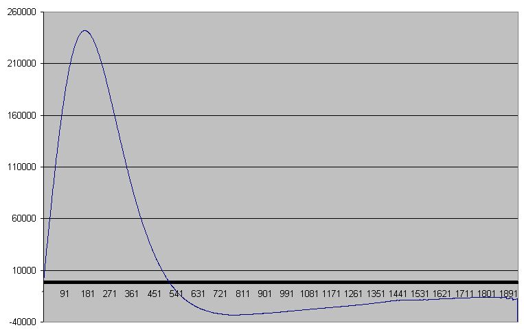

Работа = Сила умножить на расстояние = F*L
Мощность = Работа за единицу времени = F*L/T=F*v
F=ro*S*v2/2
Мощность = ro*S*v2/2 * v = ro*S*v3/2
Вязкость учтена в Сх, (Сх зависит от числа Рейнольдса) .
Почему на Вашем графике что-то начинается с 0 - не знаю.
Вот как получается у меня:
http://upforme.ru/uploads/0016/23/c6/9/904716.jpg

Не помешает слазить еще раз, посмотреть про 20:05.5 - что для меня был сильным аргументом - частота с которой в ЧЯ записываются координаты, но прям сейчас не помню. Ралив написал про сквок - это как часто они передаются в эфир - раз в 5 секунд. Так вроде бы 20:03 - как раз момент времени, когда был передан очередной сквок. И ровно в этот же момент ракета?
Это хорошо бы повторить.
Мне время 20:05 как раз нужно, поскольку еще в августе 2015 я вышел на точку в 5-6 секундах после Last FDR (про Last FDR стало известно в сентябре 2015), а это было, по моим представлениям, слишком долго. А вот на пару секунд меньше - уже нормально, а если 20:05.5 - тем более.
Uschen посмотрите программа ДСБ "написало" время 13:20:05 окончания графика и в конце получился интервал не 18 секунд, а 15 секунд!
http://upforme.ru/uploads/0016/23/c6/51/193631.jpg
И вдруг Бутблэка кто-то шибанул по одному месту, он подпрыгнул и заорал - не может быть и подключил главного "колдуна авторитета", который линеечкой насчитал нужно количество пикселей, забраковав работу специализированной программы!
Бутблэк и РВШ забраковали работу программы с которой работала ДСБ в глаза ее не видев и отредактировали данные линеечкой РВШ. Это же высшей пробы "шизобред" (любимое словечко Нена).  :D
Ладно Uschen, Вы просто добрый человек и ни кого не хотите обижать!

http://upforme.ru/uploads/0016/23/c6/51/752837.jpg
Это говорит как падки на сенсацию журналисты и в спешке допустили ошибку - график заканчивается временем 16:20:05, а они по ошибке написали, что бортовые системы перестали работать.
Запись данных на графике ДСБ обрываются  16:20:03 по украинскому времени, а график  16:20:05.
Ралив нема 16:20;05,3
Отредактировано oper (2020-09-16 20:23:29)

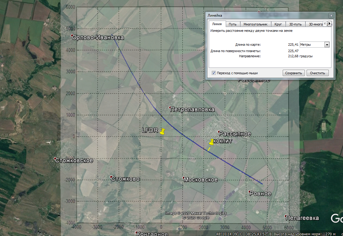

13:20:03 МН17 летел курсом 118 градусов, со скоростью 252 м/с, на высоте 10058 метров совершая горизонтальный полет.
Строим локус для данного условия полета МН17.
Все что будет падать с высоты 10058 метров, проекция координаты 0-0, приземляться на линию локуса 10058-252-118-0, с любой массой. миделем и Сх фрагменты упадут только на эту линию.
http://upforme.ru/uploads/0016/23/c6/51/813175.jpg
Эту картинку  накладываем на карту, так чтобы координаты графика 0-0 совпвли с точкой LFDR.
http://upforme.ru/uploads/0016/23/c6/51/106769.jpg
И обнаруживаем, что метка кокпита не находится на линии Локус, а значит кокпит не падал из точки LFDR и не было мгновенного разрушения боинга!
Это и есть доказательства, что не было мгновенного разрушения МН17 в 13:20:03 !
