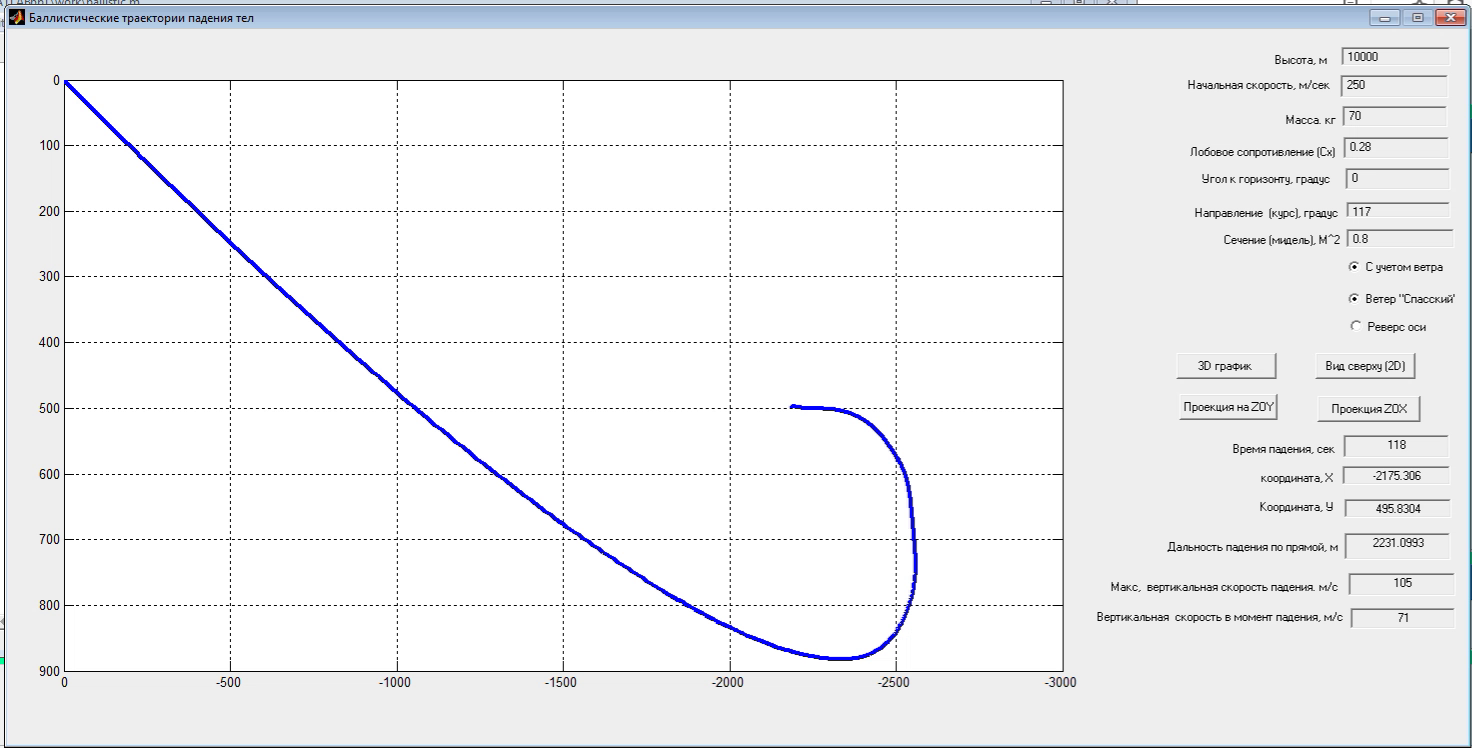

Коэффициенты Сх. http://upforme.ru/uploads/0016/23/c6/51/772150.png
Высота 10 км http://upforme.ru/uploads/0016/23/c6/51/928458.png
Высота 9 км. http://upforme.ru/uploads/0016/23/c6/51/276972.png

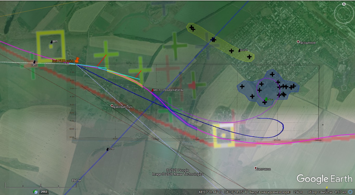

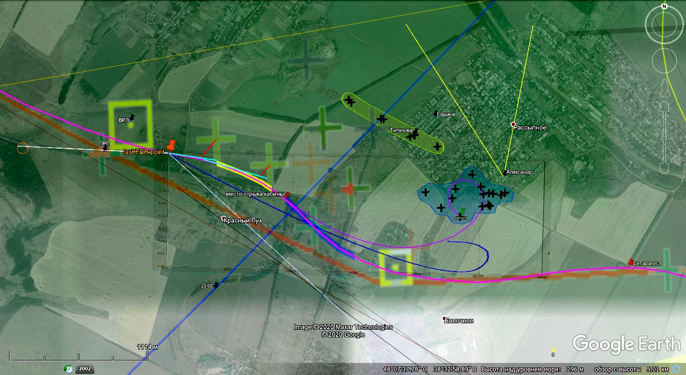

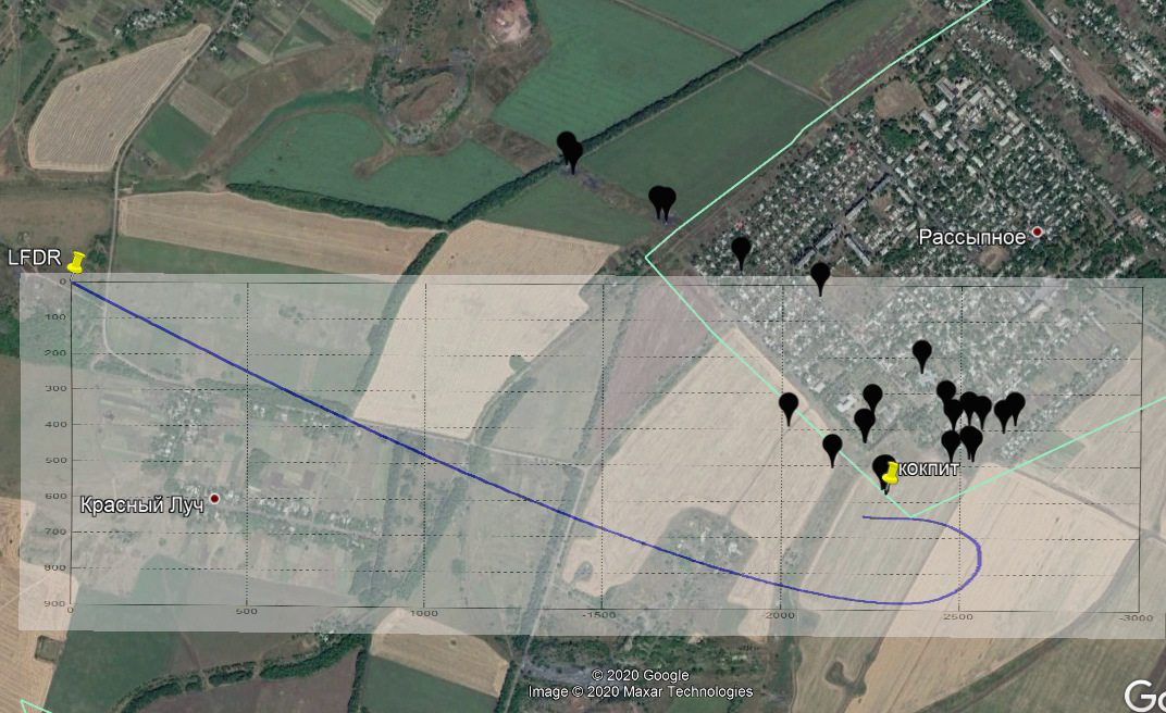

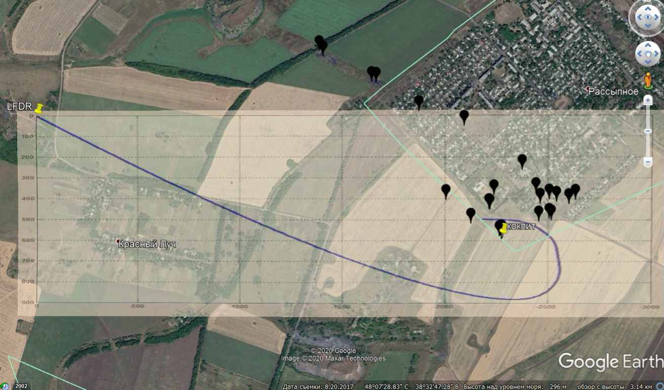

http://upforme.ru/uploads/0016/23/c6/21/t525723.jpg
Черные крестики - это места падения тел на землю.
Углы снижения и высоту бери здесь
http://upforme.ru/uploads/0016/23/c6/21/453384.png

Ошибаешься и ещё как! (Не повторяй ошибку юшена, натягивающего свой калькулятор на данные от преступников.)

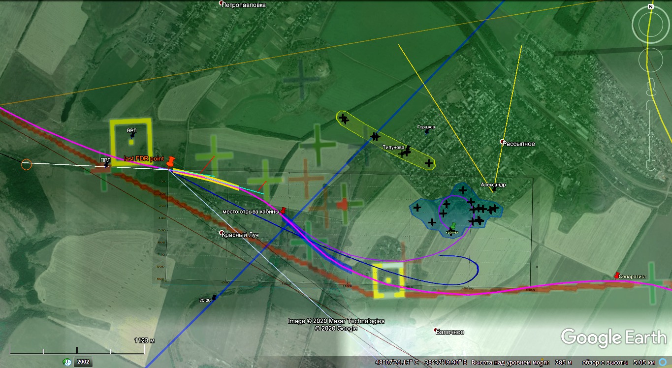

http://upforme.ru/uploads/0016/23/c6/21/t44438.jpg

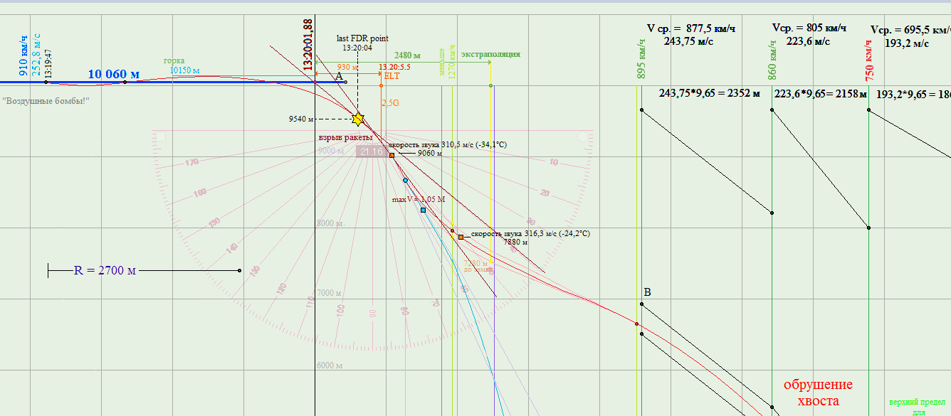

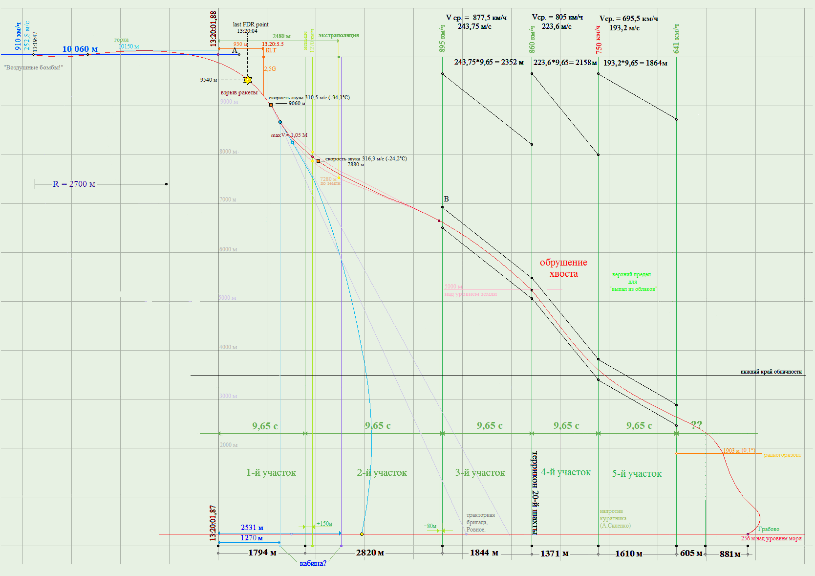

Тела с передней части боинга падали двумя группами:
1) первые выпали сразу же как с левой части боинга сорвало обшивку,
2) вторая более численная группа тел начала выпадать после отделения от лайнера кабины.
Зная, что по телам пассажиров на земле у пгт Рассыпное можно определить траекторию падения самолёта, места падения каждого конкретного пассажира (в креслах ли они упали без: также их возраст - то есть их масса),  информация об этом была засекречена и не рассматривалась международной комиссией при расследовании (как минимум, публично).
Отредактировано Спасский (2020-05-26 17:41:07)

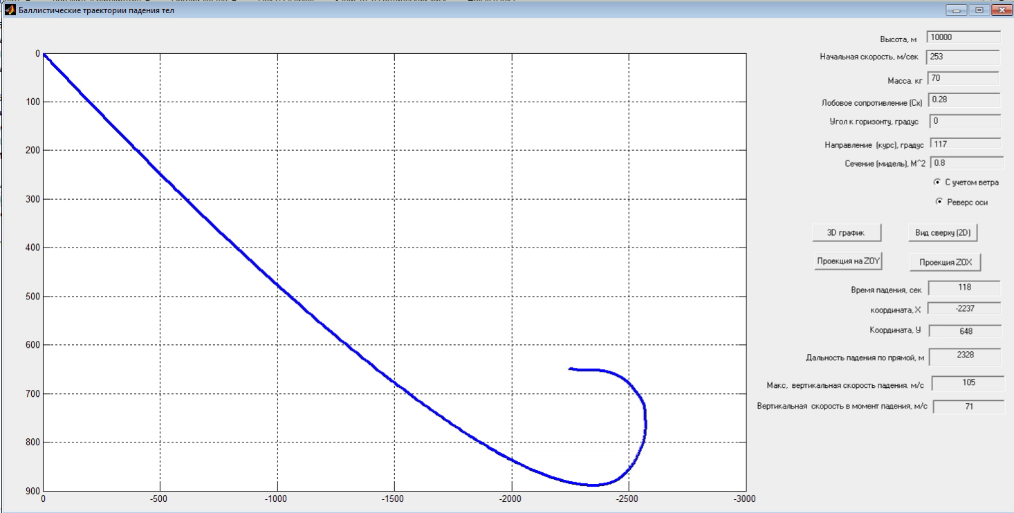

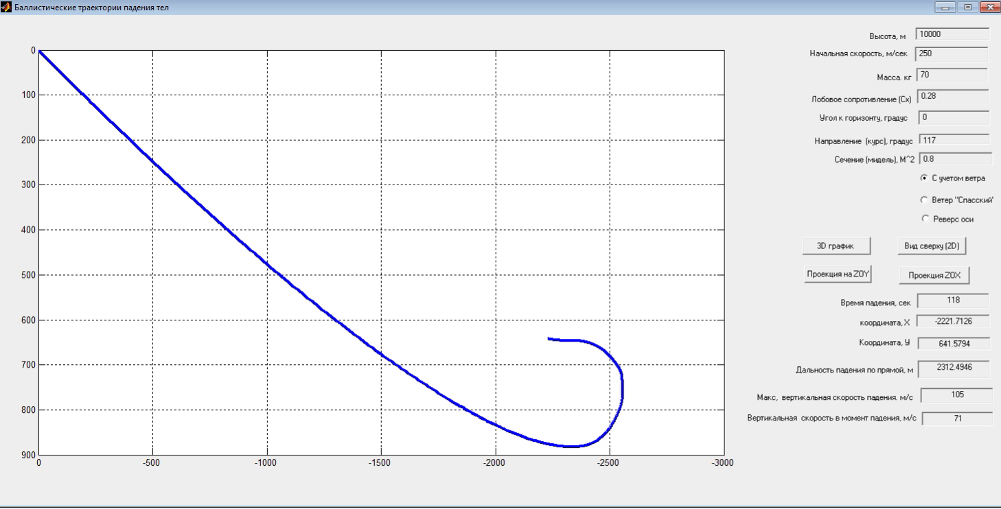

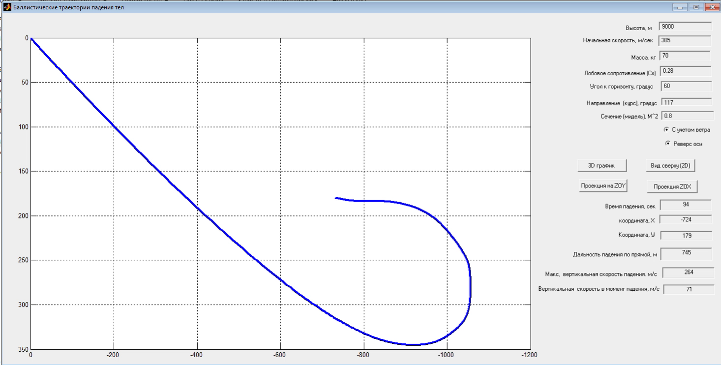

И так, добавил для ветра новую функцию в которой учитываются данные уважаемого Спасского и соответственно в программе добавил переключатель "Ветер "Спасский"" и когда он включен учитываются данные таблицы предоставленные Спасским.
И теперь можно сделать те же расчеты, что и при учете ветра Ушена и сравнить результаты.

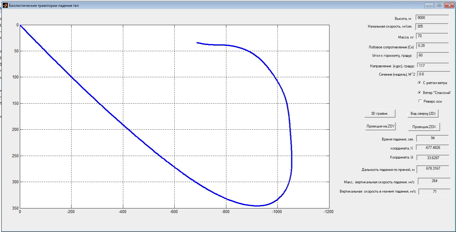

Падение тела с высоты 10000 метров с учетом "Ветра "Спасский"". http://upforme.ru/uploads/0016/23/c6/51/635744.png
Падение тела с высоты 9000 метров с учетом "Ветра "Спасский"". http://upforme.ru/uploads/0016/23/c6/51/754606.png
И анализируя графики замечаем отличия, но не большие.

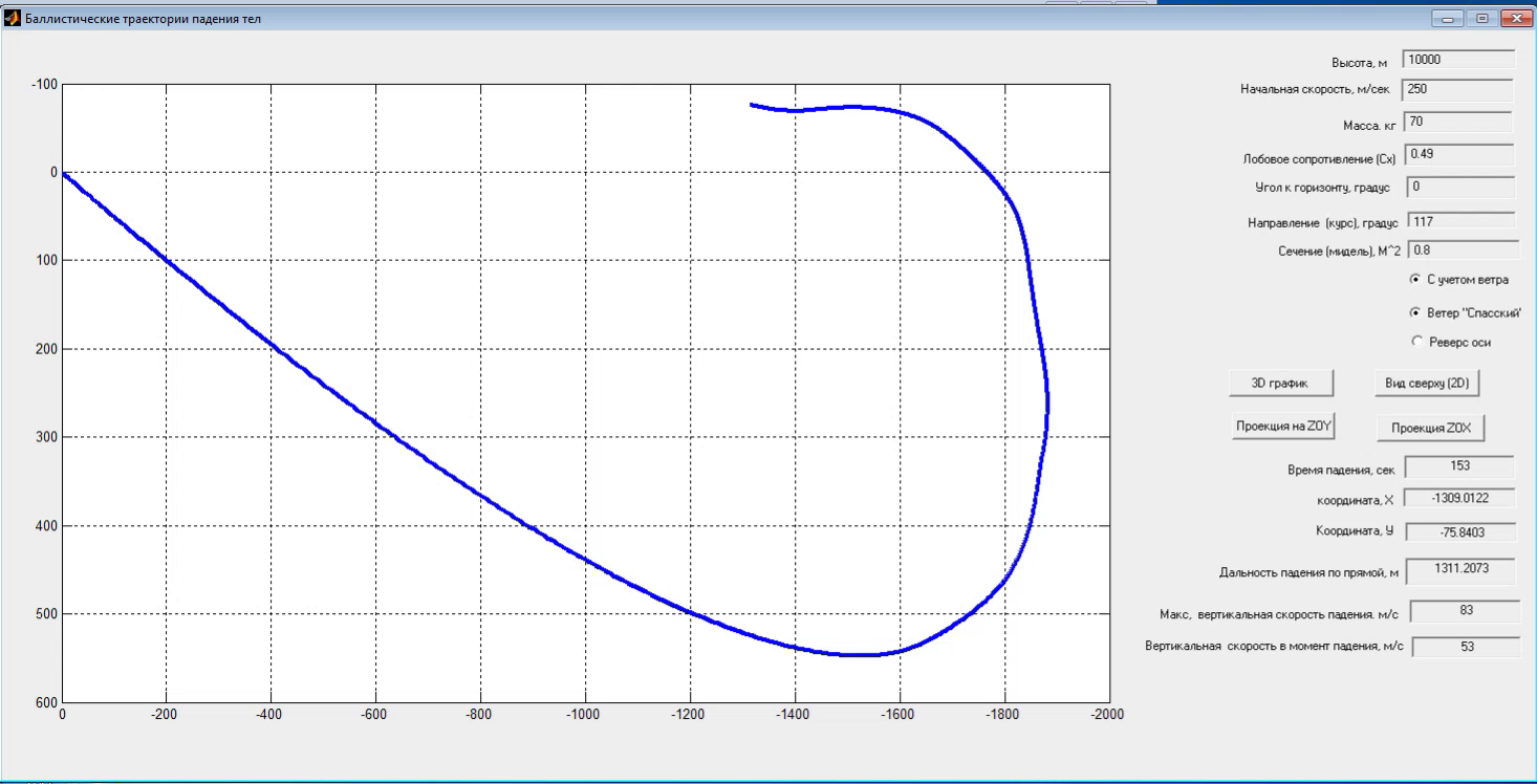

Серьезное обвинение.
Я поменял только скорости по данным вашей таблицы, но направления не менял, считая, что вы дали метеорологические направления ветра (откуда дует), у меня в программе используется аэронавигационное направление ветра (куда дует).
У вас в таблице метерологическое направление ветра (откуда дует)?

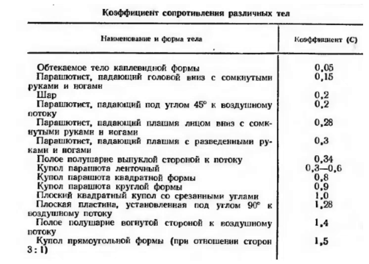

Должно ввести в калькулятор правильные данные о падении тел.
В сети есть такая информация
"Для парашютиста, летящего плашмя, предельная скорость (надо полагать в плотном уже слое воздуха) — 190 км/ч или 53 м/с."
А у тебя скорость приземления 71 м/с. Следует увеличить аэродинамическое сопротивление тела.
http://i.piccy.info/i9/df4f3e393e7db24a017f3ba355ae25bc/1446225036/169923/260319/sektor.jpg
48.125451 38.562115

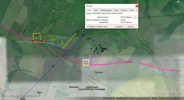

http://upforme.ru/uploads/0016/23/c6/21/t99238.jpg
Александр смотрит в небо на падающих людей - на самых первых, что выпали с самолета (первая группа). Он смотрит на них где-то под углом 65°..70° к горизонту. А надо бы не менее 75°. Чтобы, хоть как-то, выйти на соотношение устоявшейся скорости падения тела к скорости сноса ветром, как 4 к 1.

Так я и взял Сх из сети http://upforme.ru/uploads/0016/23/c6/51/772150.png
Вы сами дали вес тела - 70 кг, слишком маленькое и худенькое тело. Парашютисты со своим снаряжением весят более 100 кг и соответственно и скорость падения будет выше.

Да, сносит на север на те же 300 м. Значит, на тех высотах ветровой поток незначительный даже при кратном изменении его скорости.
Отредактировано oper (Сегодня 16:03:59)
Для высот ниже 1,5 км беру для ветрового сноса среднее направление 86°. Переключайтесь на показание свидетеля Александра*, касаемо падающих тел.
70 кг - это среднее тело.  У парашютистов, падающих плашмя с раскинутыми руками и ногами, устоявшаяся скорость - 53 м/с (190 км/ч).
Скорость ветра 13 м/с * 4 = 52 м/с (усреднённая устоявшаяся скорость падения тел)
arctan(4) ≈ 76° — Под таким где-то углом они падали к земле.
Те пассажиры, которые выпали  после отделения  кабины (вторая группа) — эти  упали на землю раньше. (Александр их падения, судя по всему,  не видел: в их сторону он не смотрит).
http://upforme.ru/uploads/0016/23/c6/21/742521.jpg
По моей схеме (в 1 пикс  10 м) первая  группа выпала при пикировании боинга под углом к горизонту от 40° до 53°, на высоте от 9,5 км до 9 км, на скорости от 290 м/с до 310 м/с
http://upforme.ru/uploads/0016/23/c6/21/192233.png

Опер, как вы объясняете место падения первых пассажиров, выпавших с боинга?
105
Накладываем изображение на карту. http://upforme.ru/uploads/0016/23/c6/51/398122.png
И почти получилось. http://upforme.ru/uploads/0016/23/c6/51/651226.png

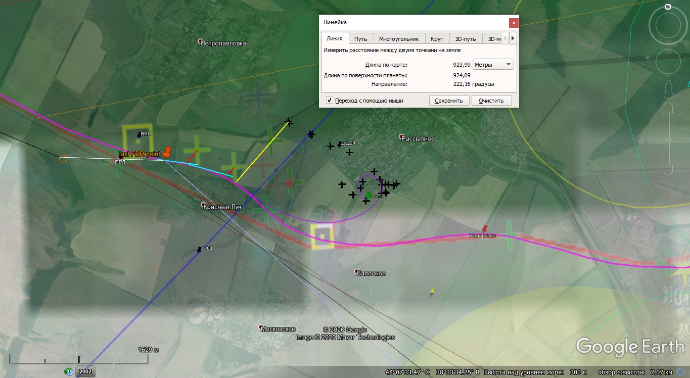

При следующем наложении на карту траектории используем данные по ветру уважаемого Спасского. http://upforme.ru/uploads/0016/23/c6/51/855471.png
И получим намного лучше результаты. http://upforme.ru/uploads/0016/23/c6/51/489474.png
107
Да! Отлично просто! Но с высоты 10км.
Нужно разбираться, что там с ветром  намутили в Ростове.
Получилась иллюзия, что "почти получилось".  :)
Для начала подберите такой коэффициент Сх, чтобы скорость падения тел на землю уменьшилась до 53 м/с.
"Подсчитано, что тело человека в свободном падении в среднем развивает 99% от его предельной (критической) скорости, пролетев 573 метра. Обычно это занимает 13-14 секунд."
https://www.bbc.com/ukrainian/features-russian-44265768
Здесь вообще ≈ 43 м/с!  Что ближе истине.

Опер! Посмотри на самые крайние к северу упавшие тела. – Это самые первые тела, которые выпали с боинга, – без малого от самой точки ласт фдр поинт.
(Не уподобляйся в этом деле  юшену, натянувшему свой калькулятор на "правоту" преступников.)
Отредактировано Спасский (2020-05-27 01:31:32)

По что  корчишь из себя полоумного? :))
Тела, которые, выпали "с точки" ласт фдр поинт,  они  на земле  – самые крайние к северу!

Опер! Подбери коэффициент сопротивления для тел под скорость падения  у самой земли 53 м/с. Это нужно сделать в обязательном порядке.
И обрати, наконец, внимание на показания Александра.
Отредактировано Спасский (2020-05-27 02:04:38)
Хорошо завтра я подберу Сх. Уменьшится вертикальная скорость и уменьшися дальность падения. Я о другом думаю, кокпит же не точно же в LFDR оторвался, а на секунду-полтора позже, а это растояние 250 - 375 метров и на такое растояние возможно перемещать траекторию вперед.
116

За 3-4 секунды боинг, уже без управления перешедший  в крутое пике  (с переворотом на спину и  далее), добрал недостающие  метры за секунду  к скорости звука  (максимальная достигнутая им – 1.03 М – верхний предел).
Посекундный ряд изменения  скорости в м/с, начиная от 13:20:02, для первого участка падения:
274, 282, 290, 297, 304, 312, 321, 314, 305, 295, 282
Показания скорости условные, необходимые для предварительного расчёта – чтобы был  пройденный путь, с расставленными  на нём секундными интервалами, для первого участка траектории  падения. (Выделена скорость боинга в момент взрыва ракеты.)(При скорости 321 м/с  достигнут максимальный угол пикирования – боинг в этом месте находится в перевёрнутом положении.)
Cx=0,49 http://upforme.ru/uploads/0016/23/c6/51/361462.png
Отредактировано oper (2020-05-27 16:42:44)
