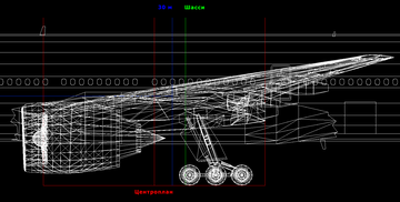

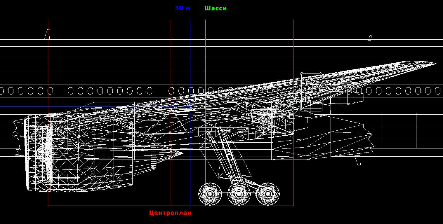

Теперь у нас есть модель B777-200 в виде solid'а. Приблизительная, конечно. Но всё же...
Если кому не очень понятно, с чем связана радость, solid - это твердое тело с соответствующими параметрами.
С таким телом можно упражняться по части разрезания, вычитания других твердых тел и т.п.
Это открывает некоторые возможности.
Объем самолета без двигателей - примерно 1880 куб м.
Если двигатели соответствуют PW4000-112, то массу можно взять 7 тонн за штуку.
Теперь надо найти в документации (если она есть у кого-то) или предположить положение точки центра масс.
Центровка имеет некоторое "окно" по допустимому расположению центра масс.
По идее, ЦМ он должен располагаться перед задней стойкой шасси и позади точки приложения силы тяги.
Красным обозначены пределы центроплана (и его середина), зеленым - передняя точка стойки шасси, синим - дистанция 30 м от "носа".
Скорее всего, точкой приложения сил силовой установки следует считать середину центроплана.
Прошу высказываться по этому поводу.

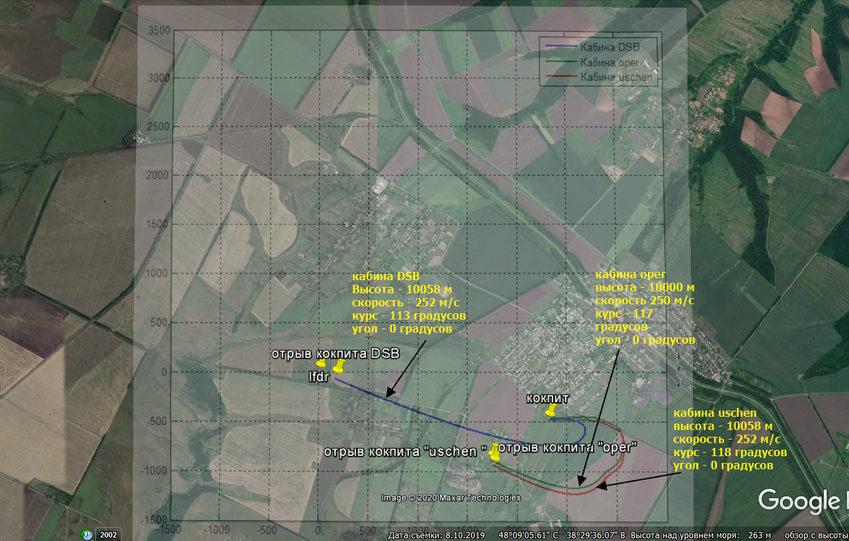

sas, Вы оторвите кокпит и ударом в бок заставьте его мгновенно изменить направление падения, для кокпита DSB 113 градусов, а для кокпита uschen 114 градусов. Заодно скажите. что за удар в бок кокпита, у uschen это возможно по этой версии - "Тяжелый центроплан догоняет легкий кокпит (что бы мы не называли этим словом) и, как буксир баржу, толкает вперед. Разумеется, кокпит при этом отклоняется в сторону".
А у вас по какой причине мгновенно меняется направление полета кокпита?
http://forumupload.ru/uploads/0016/23/c6/51/183479.jpg

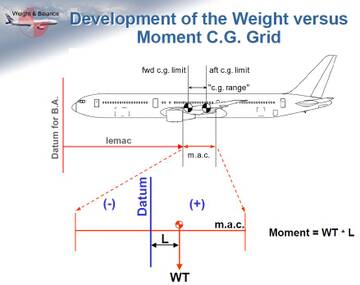

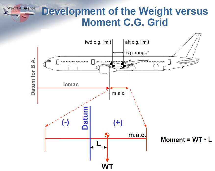

По расчету центровки B777 неожиданно нашлось довольно много мануалов, но где точно находится MAC так и не понятно.
Ее положение можно рассчитать, но для составного крыла это целая малопонятная история, а желания колхозить нет.
Картинка наглядно подтверждает относительную правильность предположений, на этом можно завершить тему ЦМ:
http://forumupload.ru/uploads/0016/23/c6/55/t148338.jpg

Так я не использую массу кокпита для определения точки отрыва его от МН17.
Какую массу кокпита вы используете в расчётах его падения вот на этом вашем конечном итоговом выводе ?
http://forumupload.ru/uploads/0016/23/c6/56/t453964.png
Кабина (кокпит) oper сколько весит ? Какая масса вашей кабины oper ?
Я почему вас спросила о массе кабины ?
У вас на вашем изображении начало траектории падения кабины обозначено маркером с названием отрыв кокпита "oper".
Я очевидно вижу что вы определили точку отрыва кокпита.
Вы хотите сказать что эту точку отрыва вы определили без массы кокпита ?

Вы лукавите и не указали настояющую цель вышей деятельности в этом направлении.
Вы спросили - я ответил. Думайте что хотите.
А лучше, подтянули бы свою знакомую физичку, чтобы она ткнула пальцем в косяк мудуляторов.
Excel-файл uschen'а доступен, формулы там несложные, есть комментарии (хоть и с ошибками местами).
Например, я указал uschen'у на излом его графиков. Это ненормально, но он отмолчался.
Возможно, человек, более плотно знакомый с физикой, нашел бы причину.
Я показал ненормальное изменение кинетической энергии кокпита из-за наличия атмосферы и ветра, но всем пофиг.
Кидая кокпиты вменяемой массы с разными начальными параметрами можно найти минимальное и максимальное удаление точки отрыва от места падения.
Неплохо найти исходные параметры, с которыми нужно стартовать из LFDR с высоты 10 км, чтобы попасть на место падения.
Всё это, конечно, будет оценочным. Но не в разы и не от балды.
"Разлохмаченность" кокпита тоже не воспроизвести, но для ТАКОЙ массы и скорости и ТАКОГО времени падения всё это представляется несущественным.
То же касается и ветра. Хочу убедиться в его  несущественности в этих условиях.
Пока попытаюсь покидать бомбы и сравнить с экспериментальными данными.
Если будут большие расхождения, придется завязать с этой историей.
Жаль, конечно, что более реальные значения массы кокпита мудуляторам пополам, максимальная реакция - передёрнули параметры за гаражами, и снова довольные... До них даже не доходит, что в очередной раз они тем самым доказали совсем не то, что им хотелось... ;)
