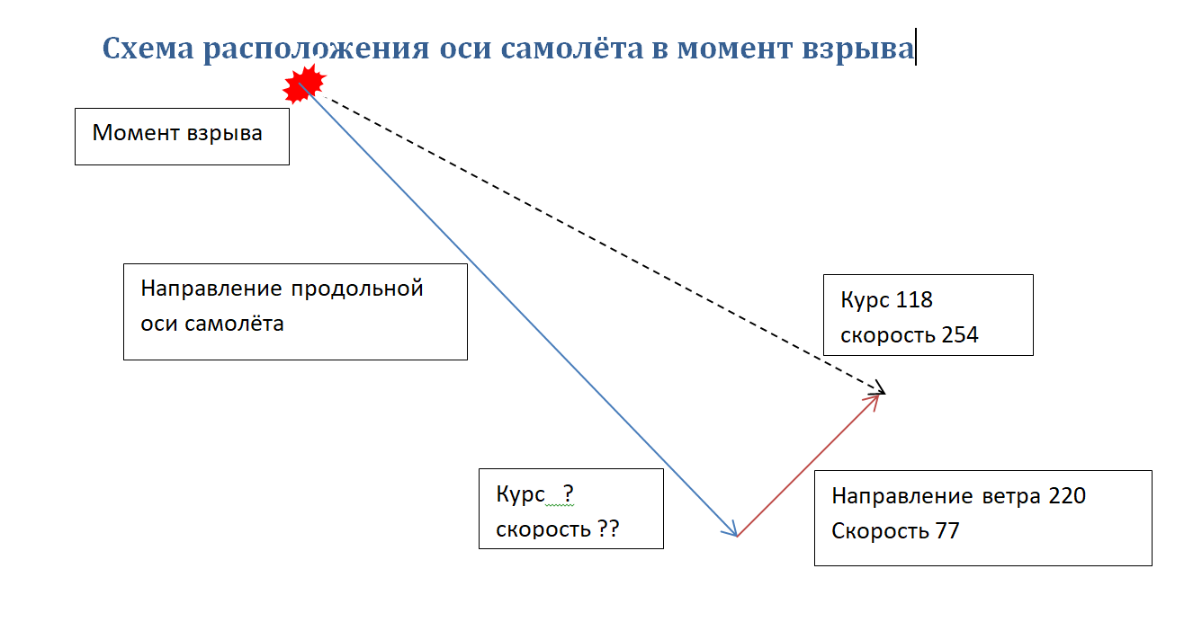

Специально для этого случая Простой опубликовал картинку с курсом и осью самолета которая изменилась в результате воздействия ветра.
http://forumupload.ru/uploads/0016/23/c6/51/907995.png
Если вы считаете, что все, что оторвалось от МН 17 должно лететь по направлению оси самолета (синяя прямая), то вы ошибаетесь -  все, что оторвалось должно лететь с начальным направлением 118 градусов равному курсу самолета.

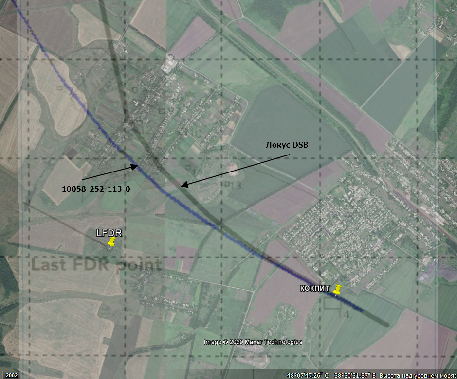

Любопытный, почти сразу это сколько секунд? Если вы скажете, что почти сразу это через  7-8 секунд, то начальное направление падения кокпита 117-118 градусов, но тогда не было взрывной декомпрессии и масса кокпита очень небольшая по сравнению с массой кокпита который оторвался и падал бы с начальным направлением  113 градусов.
Даже если вы придете к выводу, что курс был 118 градусов и почти сразу это через 7-8 секунд. то все равно будет противоречить вашему выводу ЛОКУС ДСБ в районе кокпита.

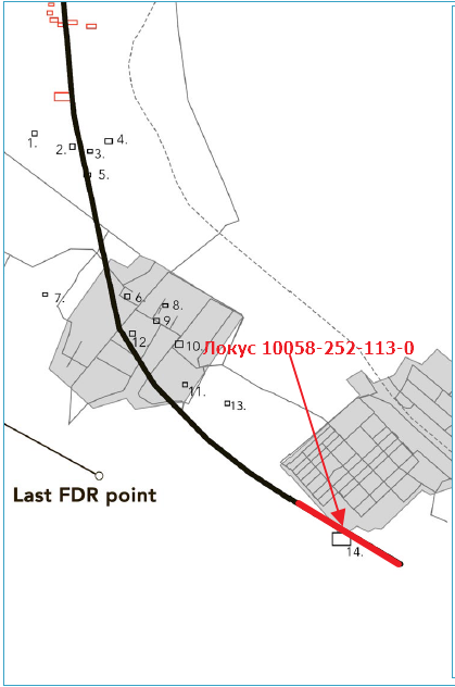

http://forumupload.ru/uploads/0016/23/c6/51/546209.jpg
http://forumupload.ru/uploads/0016/23/c6/51/174696.png
Вообще-то очень непонятный ЛОКУС ДСБ, что за линия с углами? ЛОКУС для одного условия падения не может быть ломанной линией. Два варианта - ЛОКУС ДСБ составлен из нескольких локусов или грубая подделка!

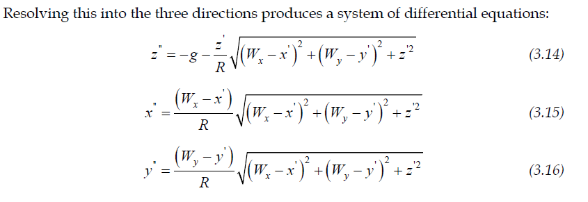

Пока изучайте вот эти уравнения ДСБ.

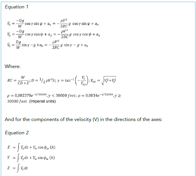

http://forumupload.ru/uploads/0016/23/c6/51/63887.jpg

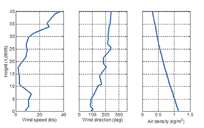

Изучайте графики ветра и плотности воздуха из отчета ДСБ
http://forumupload.ru/uploads/0016/23/c6/51/13158.png

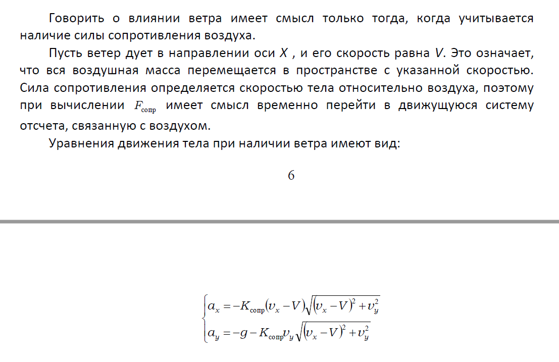

У ДСБ все правильно просто надо было  более развернуто написать уравнения
Надо было вот в такой хотя бы форме
http://forumupload.ru/uploads/0016/23/c6/51/86416.png
А это уже то что нам надо
http://forumupload.ru/uploads/0016/23/c6/51/281050.png
во всех случаях скорости ветра и скорость тела складываются или вычитаются
Отредактировано oper (2020-12-10 18:59:21)

Достаточно вам открыть скобку в уравнениии вы получите то что хотели
Ксопр * Vx + Ксопр *V
В Ксопр ветровой напор и масса все то о чем вы и говорили.

Вот когда узнаете, что такое знак интеграла и что означает Vxdt, тогда не будете бэээ-кать.
Кстати над Vx в уравнении ДСБ стоит штрих об этом тоже узнайте и бэээ-кните.  :D

Вы же сами говорили о ветре с азимутом 220 градусов на высоте 10052 метра этот ветер не по одной прямой курса, а дует в бок и скорость изменения курса зависит от массы, миделя и Сх плюс еще скорость начальная 250 м/с.
oper, я НЕ спрашивал вас - когда это произошло )
oper, я вас спрашивал - И как долго ( сколько секунд или минут )
И как долго ( сколько секунд или минут ) все, что оторвалось должно лететь с начальным направлением 118 градусов, равному курсу самолета
ДО начала разрушения носовой части в результате внешнего воздействия ?
oper, внимательно смотрите и слушайте ЭТО
Отредактировано Любопытный (2020-12-10 23:10:50)
1709
При любой величине  шага интегрирования на следующем шаге произойдет изменение начального направления в результате ветрового воздействия.
У меня в программе установлен шаг 0,01 сек.
Отредактировано oper (2020-12-10 23:25:56)
1710
при любом шаге интегрирования на следующем шаге произойдет изменение начального направления в результате ветрового воздействия.
С 113 градусами в отчете DSB вопрос закрыт ?
