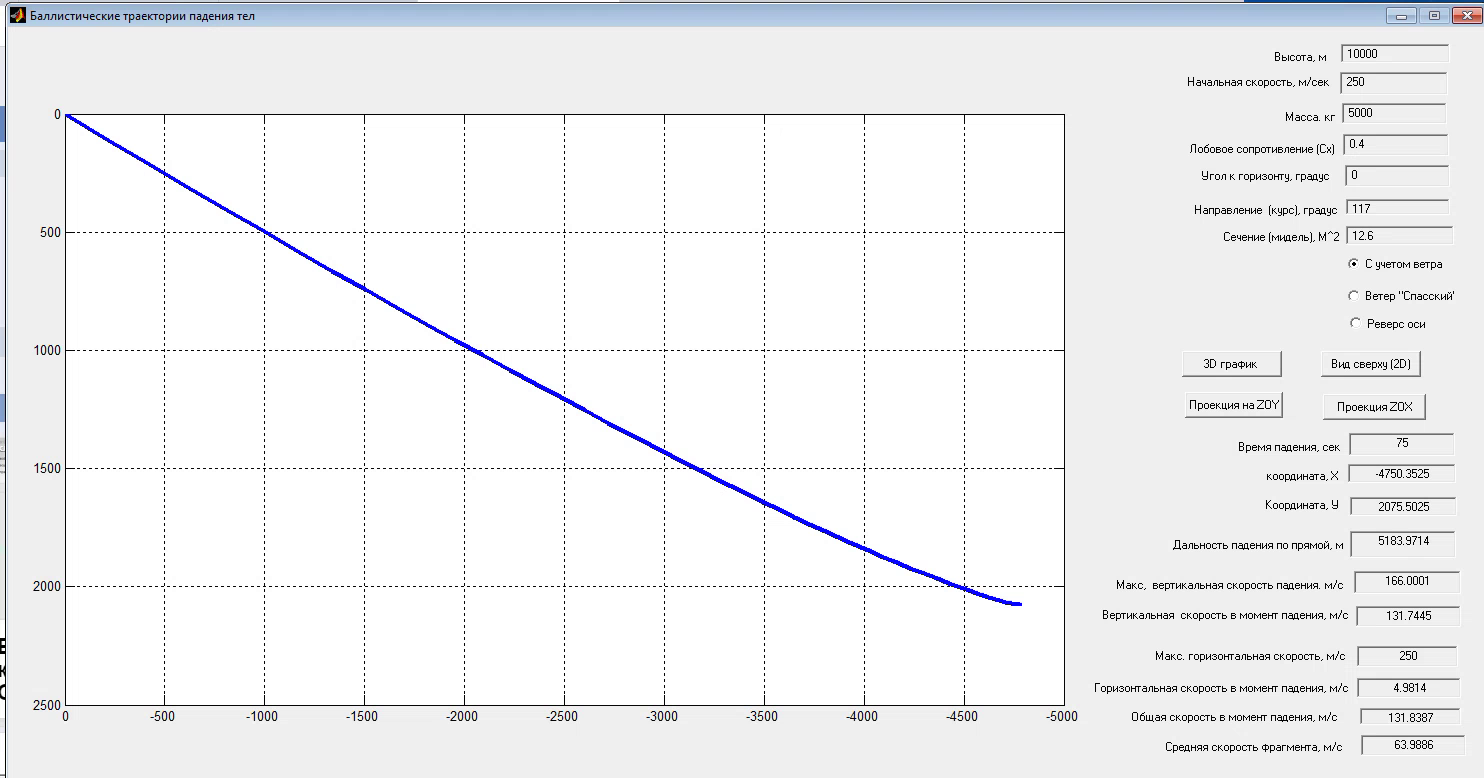

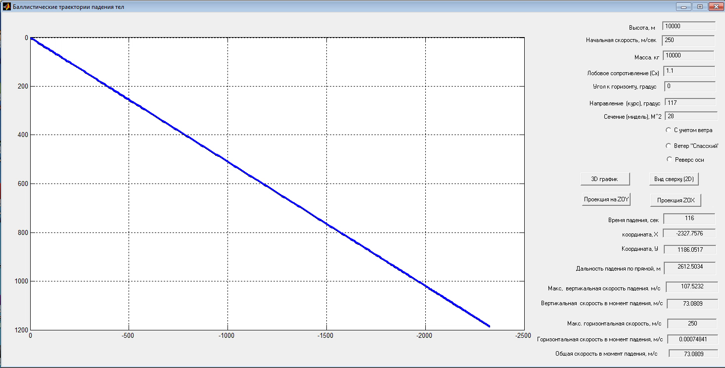

ЛИЧНО МНЕ нужна длинна проекции на горизонтальную плоскость.
В связи с тем что я живу в ОДНОМЕРНОМ пространстве мне этого достаточно.
Выпрямим трассы и получим "Путевое расстояние" для тела массой 10000 кг - 2612,5034 метров и для массы тела 70 кг - 2544,7499 метров.
Что бы трассы выпрямить отключаем учет ветра.
Скорость ветра и направление на высоте от 0 до 185 метров взяты из таблицы Усчена.
Скорость ветра - 5 м/с
Направление ветра (навигационное) - 260 градусов.

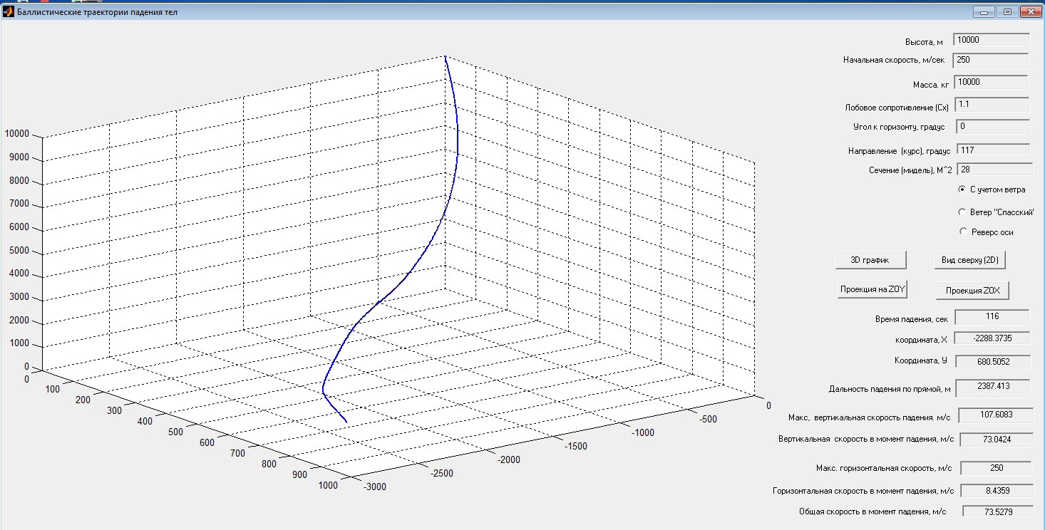

Скорость ветра - 5 м/сТы что то напутал.
У тебя горизонтальная скорость для Кокпита 8.4 м/с
А для тела пассажира 8.3 м/сhttps://funkyimg.com/i/35jbk.jpg
Я не пойму почему у тебя Кокпит горизонтально движется БЫСТРЕЕ чем тело пассажира, и почему они ВМЕСТЕ движутся БЫСТРЕЕ Ветра ?
Скорость Ветра 5 м/с
А они движутся со скоростью 8.3 м/сКак так ?
Для таких сомнений я опубликовал текст программы здесь - http://mh17replica.mybb.ru/viewtopic.php?id=308#p9996 и здесь - http://mh17replica.mybb.ru/viewtopic.php?id=308#p9998.
И мы с тобой можем развеять сомнения опираясь только на текст программы.
Например. сомнения по скорости - выше 185 метров ветер дул со скоростью 9 - 11 м/сек и тело за короткий момент времени во время падения со 185 метров до 0 не может погасить скорость до 5 м/сек.
Таблицу ветра Усчена смотри вот здесь - http://mh17replica.mybb.ru/viewtopic.php?id=308#p9998
Все что считаете ошибочным показываете в тексте программы!
