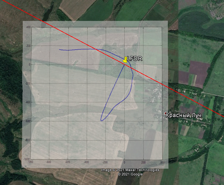

Я хочу узнать, где её нужно было искать.  Потому что она при таких условиях вполне могла упасть в Торезе.

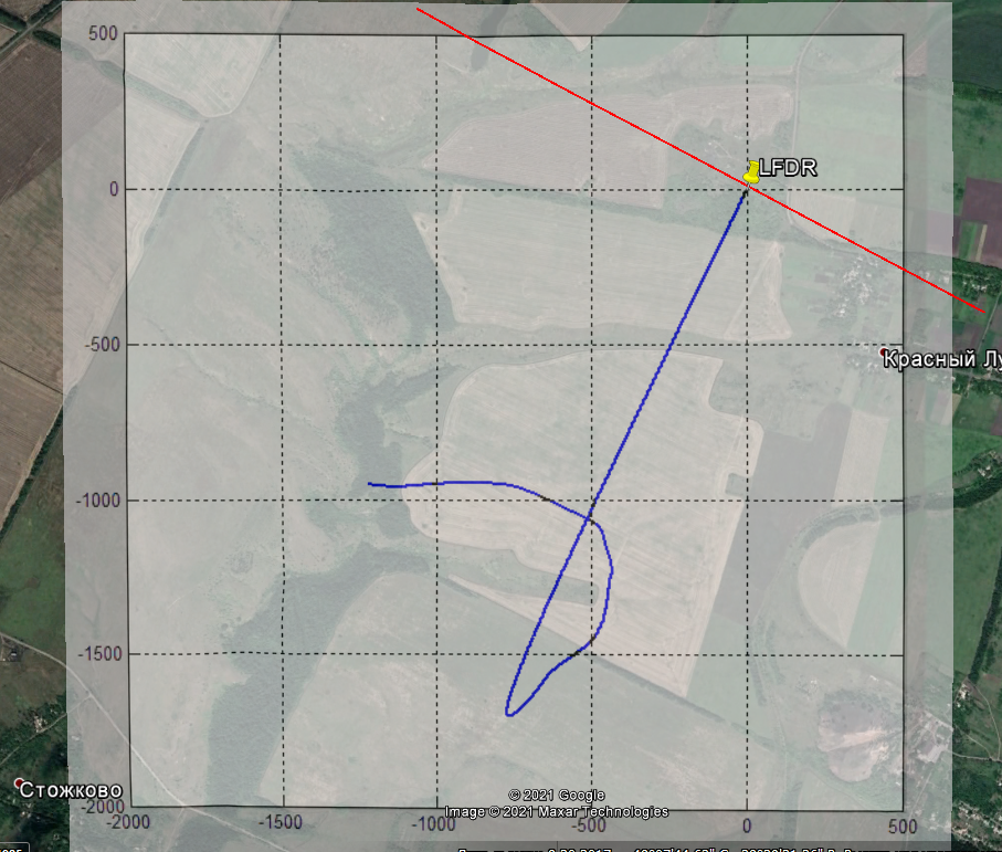

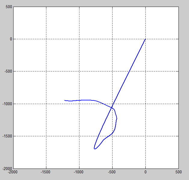

масса = 70 кг, S= 1,8м.кв., К= 1     Сх= 1 : первый граничный вариант
масса = 70 кг, S= 1,8м.кв., К= 0,5  Сх= 0,5: второй граничный вариант
320
http://upforme.ru/uploads/0016/23/c6/51/150064.png
http://upforme.ru/uploads/0016/23/c6/51/143558.png
321

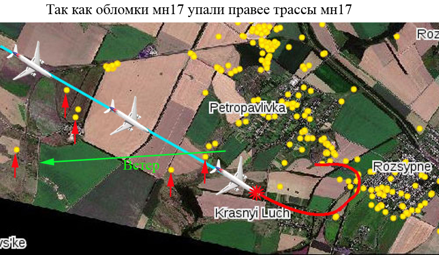

Нашел картинку с обломками расположенные справа от курса 118 градусов.
Спасибо Раливу и Системе, которая не разрешила Раливу удалить картинку. Эта картинка есть в интернете, но Ралив ее подготовил и она наглядно показывает расположение  некоторых обломков справа от курса МН17.
Обломки сместились в это направление не только ветром, но по всей видимости и под действием взрывной волны направленной вправо по курсу МН17 и это подтверждается компьютерным моделированием.
Благодаря мудрому руководителю Простому была выяснена причина сноса обломков МН17 вправо от курса МН17!
При начальном направлении падения фрагментов равному 118 градусов все обломки будут падать левей курса 118 градусов, а если направление падения будет больше 118 градусов то обломки начнут смещаться правей и при определенных значениях направлений начального падения обломки упадут правей курса 118 градусов.
http://upforme.ru/uploads/0016/23/c6/51/517611.jpg
Отредактировано oper (2021-06-14 13:19:03)
323
- изначально взрыв сместил обломки...сомнительно
Я же вам показал график падения двери, параметры заданы по данным Простого!
И чего там сомнительного?
324

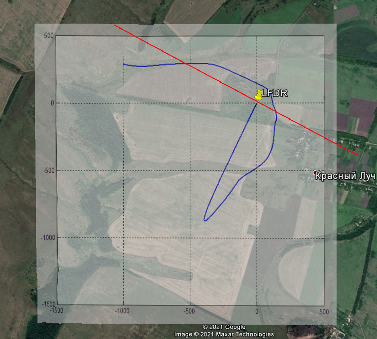

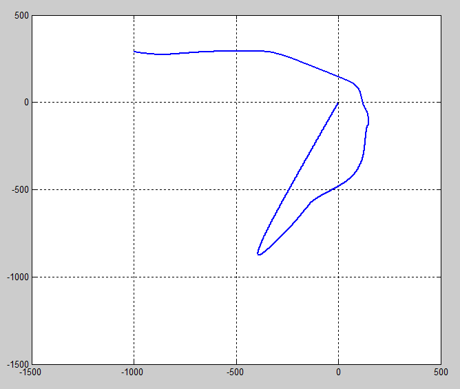

7000 м\с - это в точке взрыва, далее скорость расширения и давление уменьшается.
- энергия тратиться не только на перемещение, но и на отрыв, разрушение.
Ага, первая космическая (почти) скорость Вас смущает, меня тоже. Так попросил Простой.
Давайте я эту скорость уменьшу до 500 м/с. и мы получаем примерно такую же картину,  фрагменты при курсе 206 градусов падают правей курса МН17.
Ралив, что скажите.
http://upforme.ru/uploads/0016/23/c6/51/338516.png

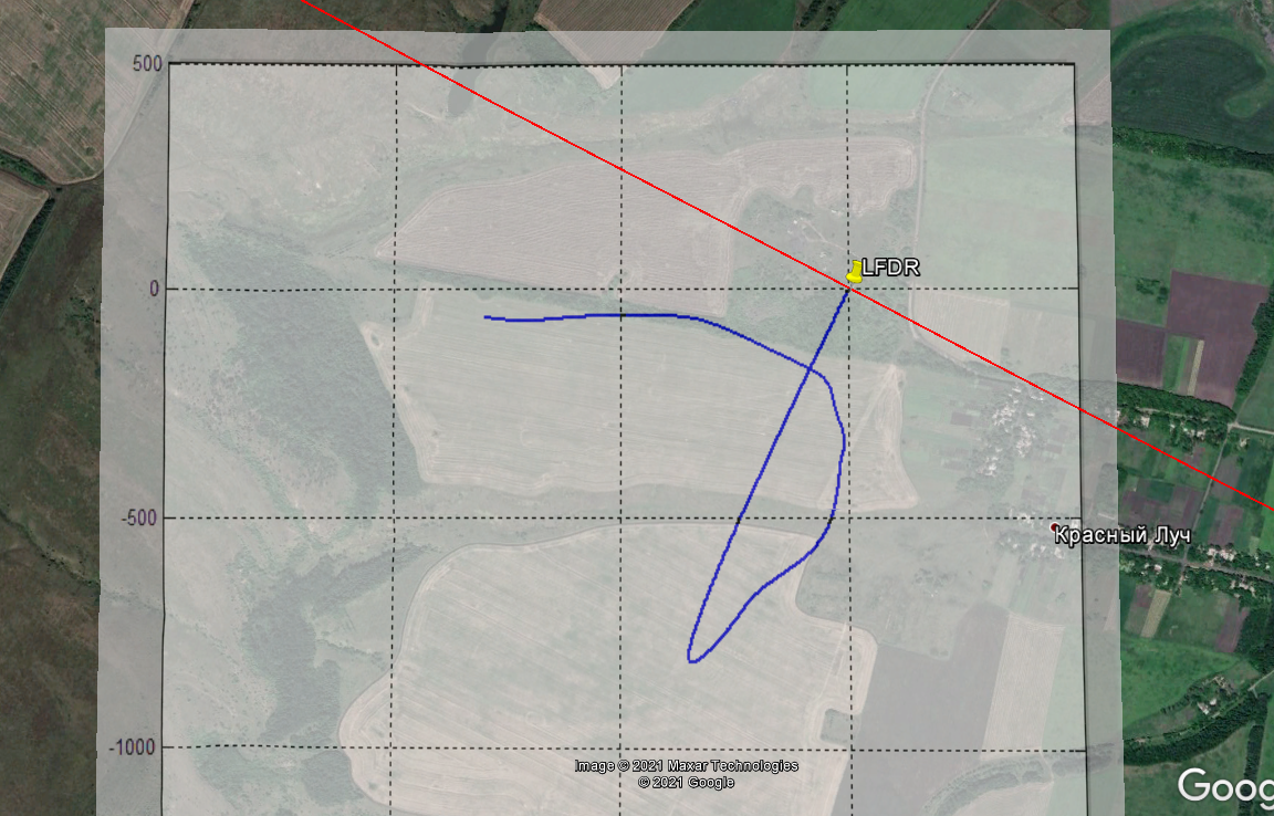

Ралив, скорость 250м/с, курс 206. Дверь падает правей курса 118 градусов.
http://upforme.ru/uploads/0016/23/c6/51/633113.png
