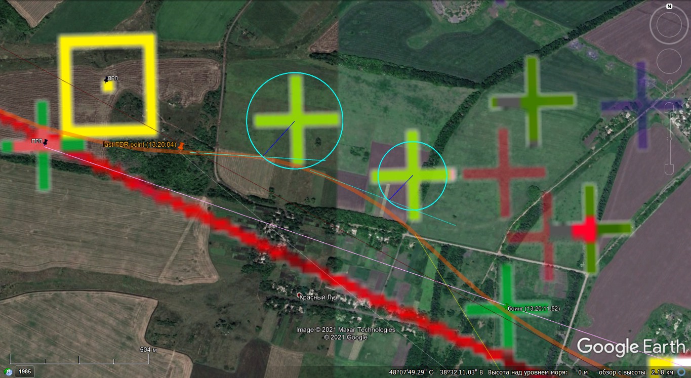

Это что?
http://upforme.ru/uploads/0016/23/c6/21/959448.jpg
Нас волнуют только эти три отметки – их положение относительно отметки за предыдущий обзор.
Отредактировано Спасский (2021-06-22 11:09:28)
335
Это что?
Отредактировано Спасский (Сегодня 05:09:28)
Это отметка на дисплее Утеса-Т!
Вначале я вам объясню, что мы будем делать.
Нам необходимо построить траектории фрагментов МН17 и получить данные фрагментов в 13:20:11,51, высоту фрагмента, его скорость, координаты и только затем сравнивать с отметкой цели на ТРЛК.
Вот примерно вот так будет выглядеть траектория фрагмента для времени 13:20:11,51. Вначале определяется обломок на земле, затем по координатам этого обломка строится полная траектория от начала падения до земли, и затем используя данные падения. обрезается траектория до времени 13:20:11,51 и в этой точки получают данные - высота, скорость, координаты.
http://upforme.ru/uploads/0016/23/c6/51/11375.png
Я не нашел фрагмента, который бы соответствовал координатам цели и у него была радиальная скорость. чтобы быть видимым для ТРЛК.
Так как Вы настаиваете, что две первые отметки это фрагменты МН17, то вы должны знать расположение этих фрагментов на карте и для того чтобы  ваша правота подтвердилась, вы должны опубликовать координаты двух фрагментов - метки фрагментов на карте, для того чтобы проверить действительно ли так.

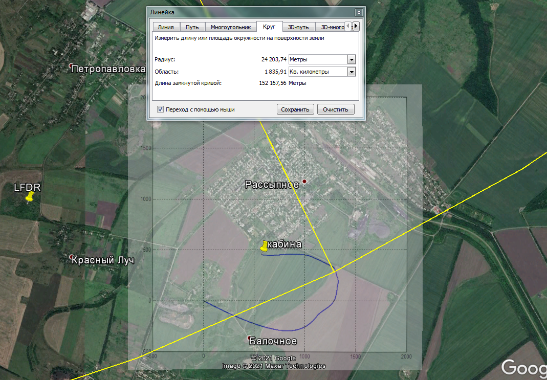

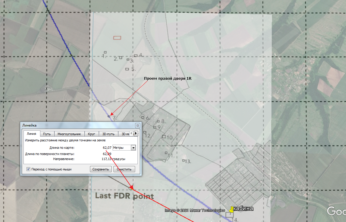

По карте DSB почти мгновенное разрушение началось примерно в 13:20:03, фактически через менее одной секунды после остановки ЧЯ.
Расстояние от LFDR до точки отрыва по карте DSB составляет 62 метра, то есть примерно через 0, 2 - 0,3 секунды после остановки ЧЯ отделяется фрагмент проем правой двери 1R.
Но если брать метку LFDR, то она не совпадает с меткой на карте DSB и если использовать метку LFDR , то отделение фрагмента проем правой двери 1R произошло примерно через 1 секунду.
Для построения траекторий падения !4 фрагментов буду брать метку LFDR с координатами указанные в отчете.

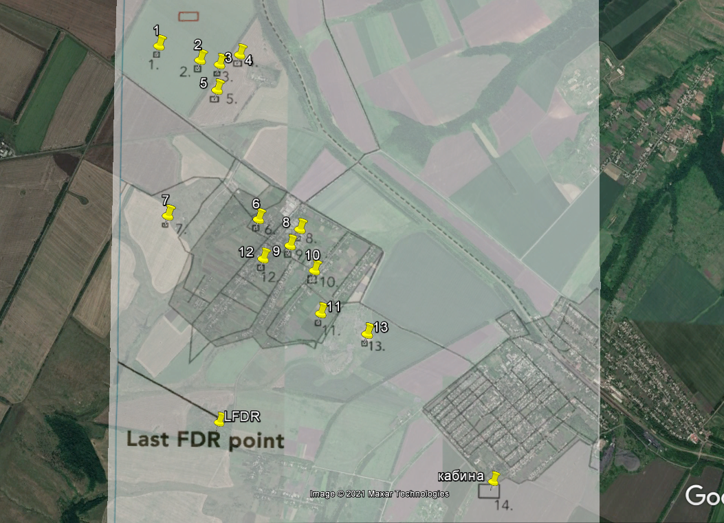

Для построения траекторий 14 фрагментов буду использовать метки полученные с карты DSB и метку LFDR.
http://upforme.ru/uploads/0016/23/c6/51/357860.png

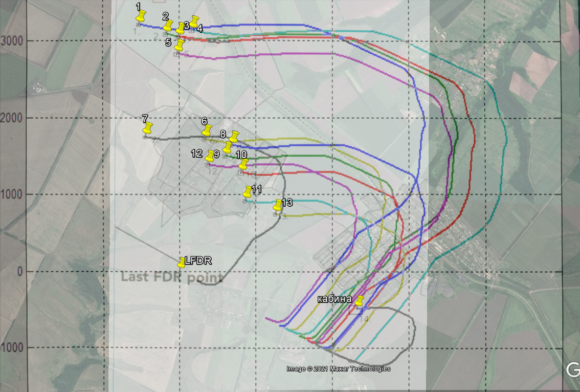

Картинка DSD была наложена на карту и получив координаты 14 фрагментов были построены траектории 14 фрагментов МН17.
Первым примерно через 1 секунду от точки LFDR отделился проем правой двери 1R, а затем примерно через 4 секунды после отделения проема началось массовое разрушение передней части МН17.
http://upforme.ru/uploads/0016/23/c6/51/977866.png
http://upforme.ru/uploads/0016/23/c6/51/428546.png
Отредактировано oper (2021-06-27 13:50:21)
341
Красиво! Спору нет. Смущает одно: после взрыва возрастает лобовое сопротивление (разбито остекление кабины), разрушен диффузор левого мотора и сорван предкрылок левого крыла, а самолёт продолжает лететь со скоростью 254м/с на высоте 10000?!

Почему не верите, что вылетел дверной проем? Не верите DSB? Он там был. его фотографировали, в отчете говориться, что он лежал лицевой стороной вверх.
Никакая особая конфигурация. никакое "планирование" с вращением не изменит место падения проема на земле, его координаты зафиксировали со спутника.
Если учитывать, что он кувыркался, вращался и т.д, то просто точка отрыва проема еще ближе придвинется к LFDR.

Программа выдает четыре вида графика траекторий падения, в горизонтальной проекции, в двух вертикальных проекциях и в 3D реконструкции. То что я опубликовал это горизонтальная проекция.

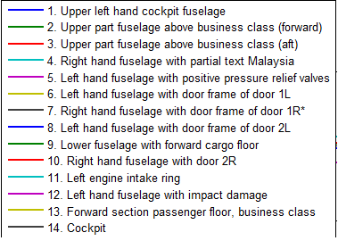

Баллистические коэффициенты 14 фрагментов.
BC=m/(Cx*S);
1. Upper left hand cockpit fuselage - BC=3,88.
2. Upper part fuselage above business class (forward) - BC=3,72.
3. Upper part fuselage above business class (aft) - BC=3,59.
4. Right hand fuselage with partial text Malaysia - BC=3,19.
5. Left hand fuselage with positive pressure relief valves - BC=4,2.
6. Left hand fuselage with door frame of door 1L - BC=9,63.
7. Right hand fuselage with door frame of door 1R - BC=15,75.
8. Left hand fuselage with door frame of door 2L - BC=8,51.
9. Lower fuselage with forward cargo floor - BC=10,48.
10. Right hand fuselage with door 2R - BC=11,9.
11. Left engine intake ring - BC=19,37.
12. Left hand fuselage with impact damage - BC=14,05.
13. Forward section passenger floor, business class - BC=18,34.
14. Cockpit - BC=81,7.
Отредактировано oper (2021-06-28 00:42:13)

Вас смущает фрагмент №7 - проем правой двери 1R из-за него Вы и предлагаете сделать ревизию отчета DSB. что бы не меняли в любом случае фрагмент №7 отделится первым очень близко от точки LFDR.
DSB пошло по другому пути, руководитель запретил публиковать траектории падения, а чтобы не "смущать" экспертов им дано было задание рассчитывать траектории при курсе 113 градусов (так как в этом случае в 13:20:03 все 14 фрагментов отрываются друг за другом , но и в этом случае первым отрывается проем 1R и тут же передняя часть, можно говорить, что 1R и передняя часть отделились почти одновременно. Какая хитрость! :confused: ) с требованием опубликовать только линию ЛОКУС.
В отчете есть рекомендации - использовать начальные условия падения 14 фрагментов исходя из данных последней записи ЧЯ. Окончательный отчет опубликован и что-то менять нет никакого смысла, то что вы предлагаете в свое время предлагал Сторчевой, указав в письме в DSB на многие несоответствии , Вы намного запоздали.

Акулич как мог взрыв ракеты слева оторвать проем справа?
Это не бла-бла с лампочкой. проем 1R опубликован  в отчете. Проем правой двери 1R входит в группу из 14 фрагментов отчета DSB.
Суд то опирается на техническое расследование DSB! Правильно Акулич? Правильно! DSB скрыла от Суда факт, то что первым отделился от МН17 проем 1R.
DSB обязана была показать последовательность отрыва фрагментов от самолета. DSB скрыла от Суда последовательность отрыва и время катастрофического разрушения.

А что тебя так тревожит проем 1R, ты прям исходишь желчью. Проем  не фантазия, если ты о нем ничего не знаешь, то это твоя проблема.
Смотри Акулич на картинке DSB тот самый фрагмент который тебя нервирует.
Итак Акулич, прекрати свои натурные эксперименты с лампочкой и исследуй причину отрыва проема правой двери 1R. Акулич. как взрыв слева мог оторвать проем справа?
Акулич, как мог повлиять свет от твоей лампочки на отрыв проема 1R. Самым первым оторвался проем 1R, а затем через 4-5 секунд началось разрушение передней части самолета.
http://upforme.ru/uploads/0016/23/c6/51/287211.png
Акулич изучай. Почти мгновенно оторвался проем 1R.
DSB анализировала баллистические траектории для того чтобы выяснить последовательность разрушения.
Ballistic trajectory analysis can be applied to selected wreckage pieces to assist in the determination of the breakup sequence.
Баллистический анализ траектории может быть применен к выбранным частям обломков, чтобы помочь в определении последовательности разрушения.
Но DSB так и не опубликовала последовательность разрушения МН17, видимо начальство эта последовательность не устроила.
Для тех кто считает, что можно менять начальные условия, DSB рекомендует делать так же как ее эксперты при анализе баллистических траекторий.
For a ballistic trajectory simulation the last recorded altitude, airspeed, and heading parameter values by the Flight Data Recorder are used as the known initial conditions of the simulation.
Для моделирования баллистической траектории последние зарегистрированные значения параметров высоты, воздушной скорости и курса регистратором полетных данных используются в качестве известных начальных условий моделирования.
В компьютерном моделировании для всех обломков применялись начальные данные - высота 10058 метров, скорость 252 м/с, начальное направление падения 118 градусов, начальный угол наклона к горизонту 0 градусов.
BC=m/(Cx*S);
