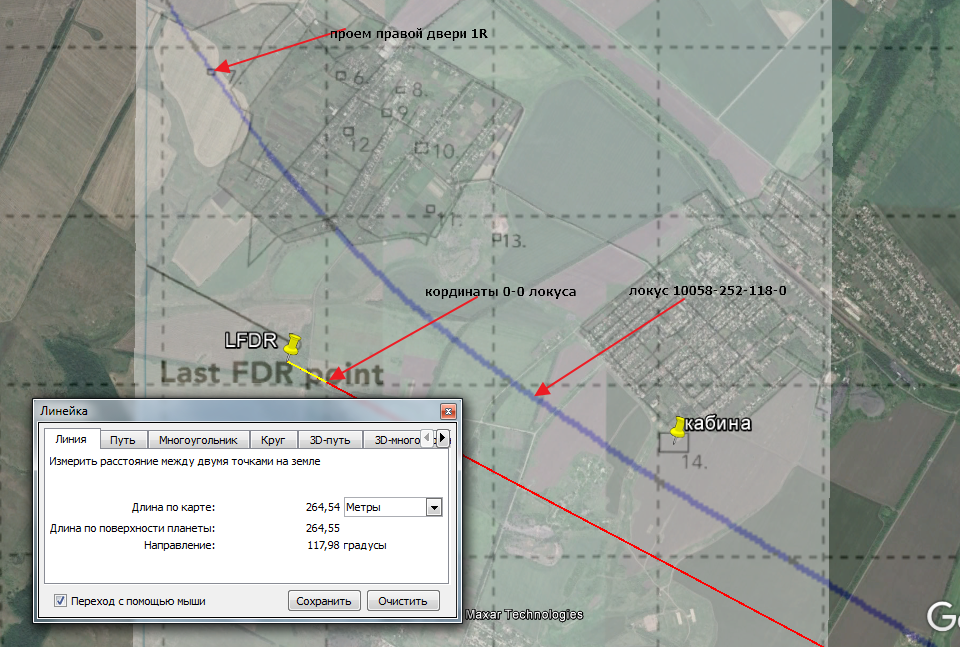

Простой, вот так я определяю точку отрыва. Двигаю локус по курсу 118 градусов до совмещения с фрагментом, расстояние от LFDR до координат 0-0 локуса и будет расстояние отрыва фрагмента, а координата 0-0 и есть точка отрыва фрагмента. Просто, быстро и сравнительно точно.
http://upforme.ru/uploads/0016/23/c6/51/951395.png
Отредактировано oper (2021-06-29 20:09:43)

Локус один с одними и теми же параметрами, DSB в первом и окончательном отчете заявляет
Для моделирования баллистической траектории последние зарегистрированные значения параметров высоты, воздушной скорости и курса регистратором полетных данных используются в качестве известных начальных условий моделирования.
Просто локус "разрезали" и куски разместили там где они должны располагаться.
Но дело в том, что отделение правого проёма могло быть при других условиях.
Нет, других условий не могло быть, за одну секунду никаких кардинальных изменений параметров не могло быть.
Проем правой двери отделился почти мгновенно, а затем через паузу в несколько секунд началось массовое отделение фрагментов передней части.

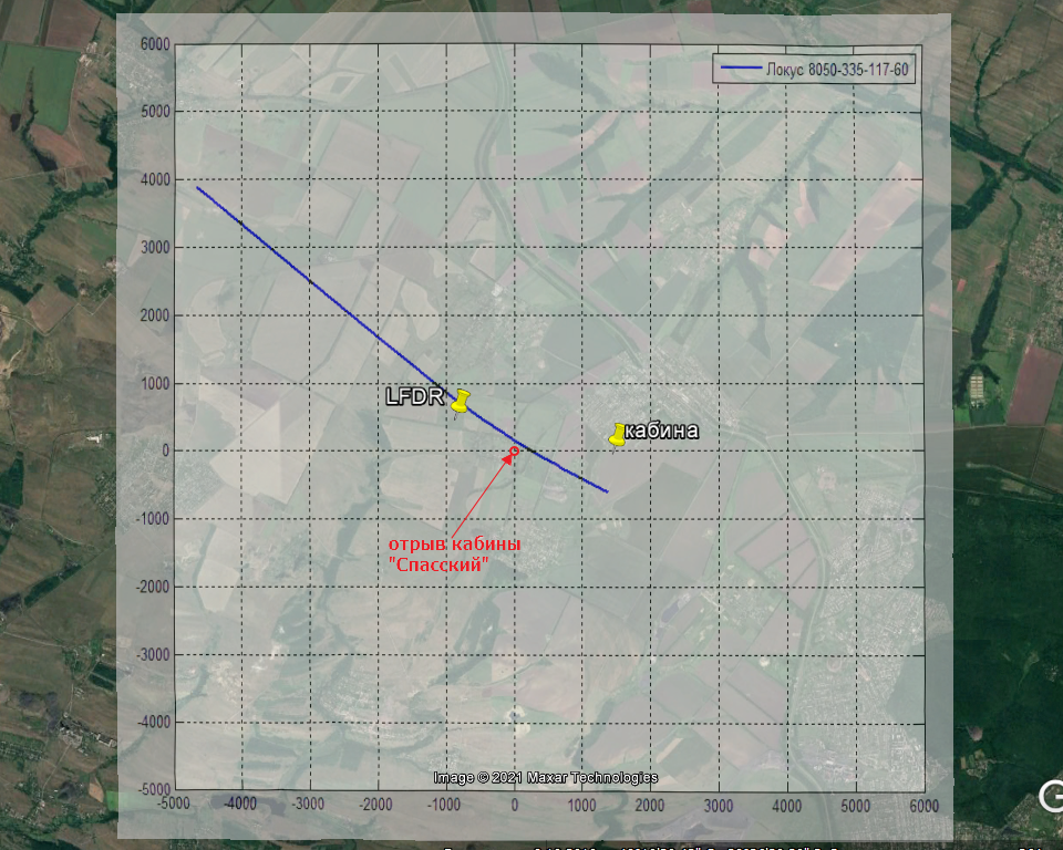

Лжец! На моих картинках кабина отделяется от боинга в месте, обозначенном красным кружочком.
https://content-22.foto.my.mail.ru/mail/m_spasskyj/3/b-762.png
Отредактировано Спасский (2021-07-04 20:08:14)

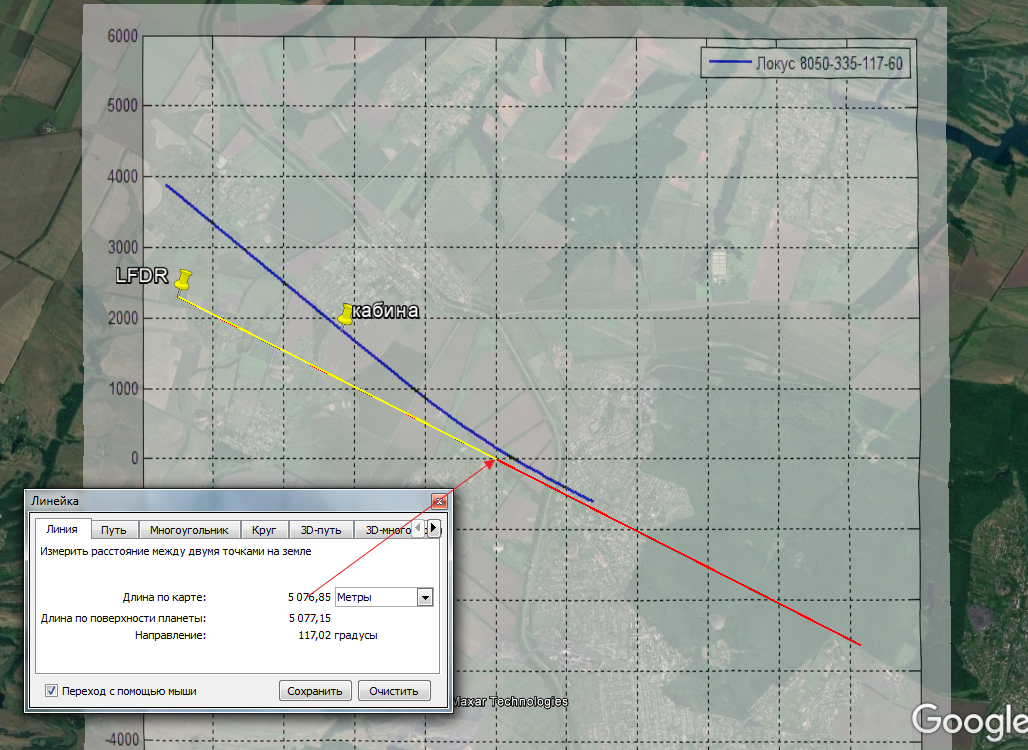

Не, я не лжец, просто ты Коля балаболка.
Мы с тобой эту тему обсуждали в прошлом году и уже прошел год с лишнем и вдруг ты сорвался как будто с цепи. :D
Вот мы где обсуждали http://mh17replica.mybb.ru/viewtopic.ph … =12#p12182
Я тогда написал:
Спасский так и не привел свои контрдоводы, кроме словесных фантазий и это еще раз подтверждает делитанство Спасского и он должен признаться, что версия с пикированием и отрывом на сверхзвуке это его фантазии.
Ну шо Коля очнулся и сразу в бой?
Смотри какие я получил от тебя данные.
5) растояние от точки LFDR по курсу до точки отрыва кокпита (проекция на горизонтальную плоскость), м - 1550
Спаский ваша "кабина" с Cx=0,4, m=7,5 т, S=16 м^2 приземлится далеко от места падения реального кокпита.
Ну шо Коля тебе что-то не понравилось. но это же не от того, что я лжец, а от того что ты Коля баран очнулся только лишь через год.

386
Коля это место отделение ничего тебе не дает. Твоя кабина, какие бы небыли у нее параметры, из этого места упадет на линию локуса, и как ты видишь эта линия далеко от метки реальной кабины. Коля твоя схема, которую ты усиленно рекламируешь нереальная.
http://upforme.ru/uploads/0016/23/c6/51/671751.png
Чтобы твоя кабина упала на реальное место падения настоящей кабины отрыв должен быть на очень большом росcтаянии от LFDR, а сама кабина "Спасского" должна быть игрушечной, чтобы погасилась сверхзвуковая скорость и игрушечную кабину пушинку сместил ветер далеко на запад.
http://upforme.ru/uploads/0016/23/c6/51/991409.png
Отредактировано oper (2021-07-19 16:49:42)
