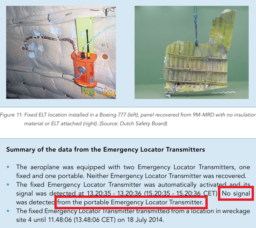

No. The ELT can be regulated to "wake up" in several accelerations/decelerations, but it measures real acceleration according to inertial frame of reference.
Знаете почему на ELT задан интервал от 2 до 2,6 g?
Простая причина - разрешённая эксплуатационной документацией величина перегрузки для пассажирских самолётов составляет 2,5 g. Если перегрузка на 0,1 g больше разрешенной, то включается аварийное оповещение.

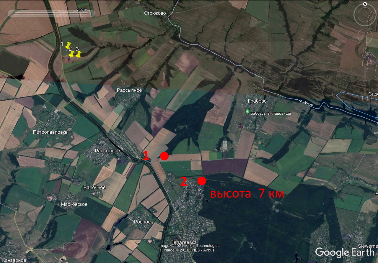

Точка 1 или 2 ?
http://upforme.ru/uploads/0016/23/c6/61/t903019.jpg
Траектории и результаты моделирования будут ?

Точка 1 или 2 ?
Примерно 2. Траектории - возьмите загогулину у operа (ну подойдет 1-5 отсюда, отметьте на ней, где 7 км высота, отмасштабируйте, чтобы прилетело в интересующую точку из Вашей точки 2 - вот и траектория.

Точка 1 или 2 ?
Вот прям из 2, правда, не совсем туда прилетает:
http://s7.uploads.ru/1BNmF.jpg

    Он с помощью перегрузки которая возникает в момент отрыва кокпита рассчитывает фактически реальный БК

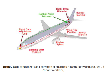

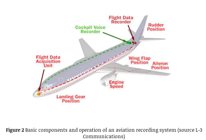

Я не очень вчитывался в последние обсуждения. Где ELT - ближе к хвосту под потолком?
ELT is at the top of the cockpit.
http://upforme.ru/uploads/0016/23/c6/63/t909839.png
https://www.skybrary.aero/index.php/Fli … tion_Unit_(FDAU)
" ... The most modern FDR systems incorporate an Emergency Locator Transmitter (ELT) and some up-to-date recorders are also equipped with an Underwater Locator Beacon (ULB) to assist in locating in the event of an overwater accident. A device called a "pinger" is automatically activate when the recorder is immersed in water. It transmits an acoustic signal on a frequency of 37.5 KHz that can be detected with a suitable receiver. In the case of the latest recorders, these transmissions are detectable at all but the most extreme oceanic depths but since they are battery-powered, their transmissions only continue for a limited period.
https://c.radikal.ru/c07/1908/38/2ae720e29371.jpg
Или их два, один в хвосте и один у передней двери?
No.
Но никак не в кокпите? Какое отношение ускорение, испытанное ELT имеет к ускорению кокпита?
It is just that.
Если ELT вывалился в самостоятельное падение, ускорение он мог испытать всякое - ударившись обо что-то, или при обрыве крепежа, наконец, торможение встречным потоком воздуха.
Only the values, when cockpit has just got loose from other fuselage, are needed.
Но тогда можно говорить о БК ELT, не больше.
ELT stops soon signaling. It makes alarm about exceptional longitudinal acceleration / deceleration.
Ну и - уравнения у вас же совпадают?
Equations fit fine with debris deviation.
DSB´s "radar interpretations" do not fit, and they are impossible.
Вы решаете точно, Лумпур - какие-то сфкрические кошинусы в вакууме привлек. Зачем?
Solutions of basic differential equations in horizontal traslation and fall under drag. Basic Physics. (DSB and JIT and Bellingcat have not heard about such...)
Главное, он пренебрег увеличением плотности воздуха с 0.4 до 1.2 (упомянув зачем-то, что плотность меняется с величины порядка 0.5 до величины порядка 1).
Ну после такого пренебрежения он только пренебрежительное отношение и заслуживает.
In tranlation the upper density of air ρ = 0.5 is dominant and at the fall lower ρ = 1.

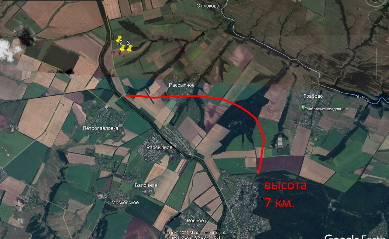

Ну да, в лоб не очень получается. Приходится придумывать, что это один (два-три) такой обломок, что подбросило его, спутная струя унесла.
Вот для самого проблематичного - самого северо-западного:
http://upforme.ru/uploads/0016/23/c6/9/693398.jpg
http://mh17.webtalk.ru/viewtopic.php?pid=86533#p86533

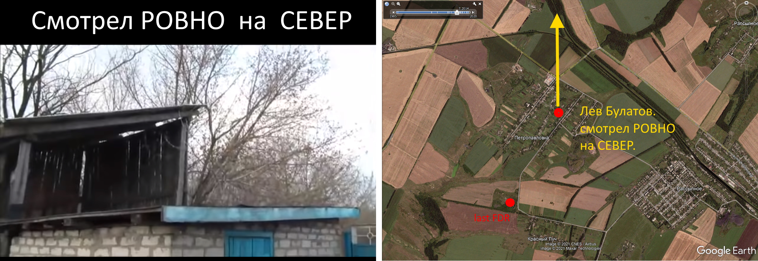

Вы же сейчас утверждаете что Центроплан падал ЗА СПИНОЙ  Льва Булатова и он не мог его видеть.
Наверное все же более правдоподобно, что белые точки Акулича падали с 10 000, не по струнке же они летят - вот такой разброс.

А где Булатов стоял и куда смотрел? Разве не в Петропавловке? О какой тогда спине может идти речь?

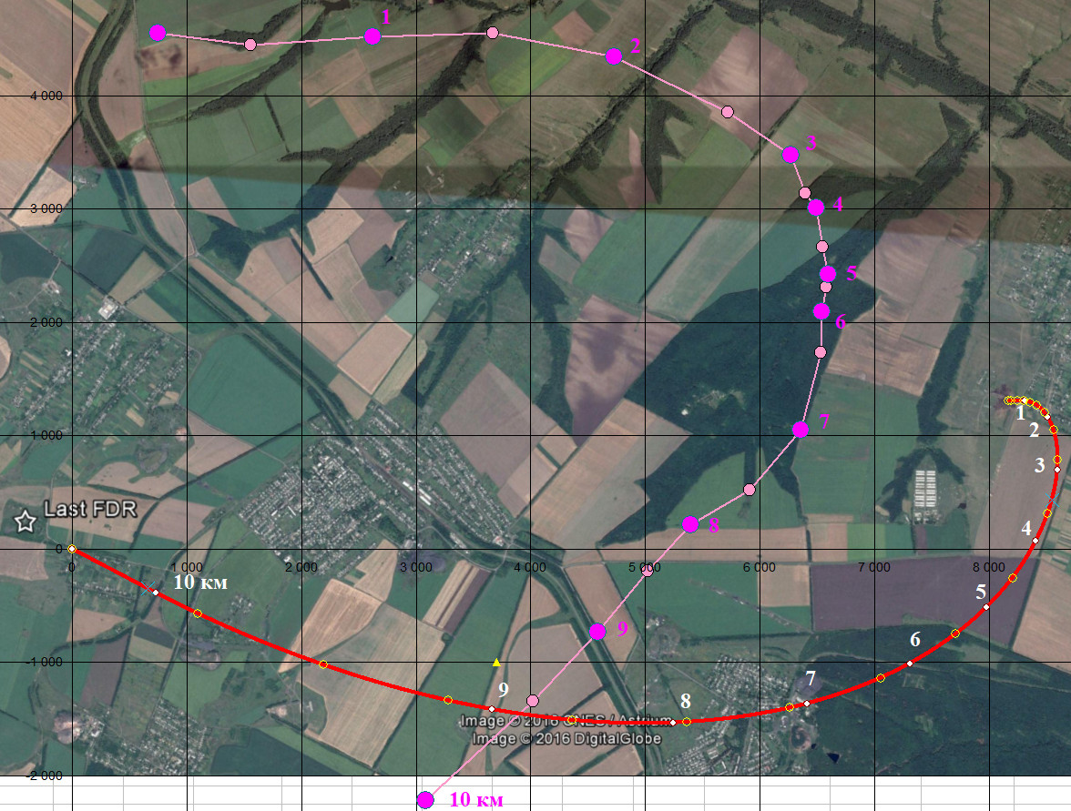

Ну вот, те же грабли. В одном файле, где у меня кокпит продолжал лететь вперед, а центроплан падал вниз, поправил, в другом нет - первые 3 секунды обнулена была тяга двигателей.
Добавил эту тягу - и все стало на свои места.
И точки Акулича хорошо ложатся (ошибка по высоте в 200 метров, ну это уж извините).
Трасса с высотами через 3 секунды и загогулина относа.
Лев Булатов находился в Петропавловке.
Наблюдал разрушение MH17  строго на Севере.
Блядь, вы что там, колдуете ?  :glasses:
Покажите хоть какие то цифры.
Ну значит врет (как и положено свидетелю).
