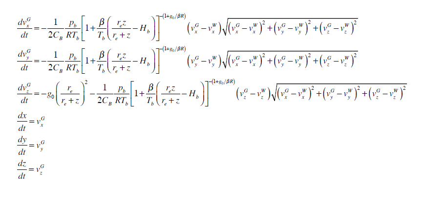

Основа всех дальнейших вычисление вот это уравнение - mdv/dt = mv´(t) = - ρACv²(t)/2 = - cv²(t) , разделим обе части на m получим ускорение cо знаком минус. которое можно назвать замедлением. dv/dt = v´(t) = - [ρACv²(t)/2]/m = - cv²(t)/m " это замедление не имеет никакой связи с ускорение/замедлением 2 - 2,6 ELT, а зависит от величин - плотности воздуха, коэффициента лобового сопротивления, миделя, массы и начальной скорости. Все больше ни от чего не зависит. Кокпит оторвавшись начинает падать и горизонтальная составляющая скорость уменьшается  с каждым временным шагом на величину dv/dt, получается новая скорость, которая на следующем шаге заново уменьшается на величину dv/dt и так до тех пор пока начальная скорость не станет равна нулю.
Чем меньше БК тем больше ускорение/замедление, для небольших величин БК начальное ускорение/замедление может быть и десятки g.

Это Вы мне вот это объяснили?
"In this case we know at the disconnection point t = 0 both the speed v(0) = 250 m/s and the acceleration v´(0) = -2.3g = -23m/s²"
Ну так честно скажу - я и Вашего объяснения не понял.
(Аналитическое решение для дробинки в невесомости мне понятно, если что).
Risto_Koivula,_Tampere маленько ошибся, он должен был написать v´(1) = -2.3g = -23m/s²
У него кокпит массой 10000 кг, мидель 28 м^2,Сх=0,53,  у него постоянная плотность воздуха 0,5 кг/м^3.
Поэтому и получается примерно v´(1) = -2.3g = -23m/s²
v´(1)=-(0,5*0,5*0,53*28*250^2)/10000=-23,1875m/s² или примерно -23m/s²
На первой секунде у кокпита будет скорость 250-23=227m/s
Если у него в нулевой момент было замедление -23m/s², то в этом случае он должен брать начальную скорость  227 и на первой секунде у него было бы совсем другое замедление. Фактически начальное замедление (непонятно чем вызвано) мало повлияет на дальность падения.
Если было начальное замедление -23m/s², то это замедление уменьшит дальность падения кокпита.
Risto_Koivula,_Tampere должен объяснить почему он выбрал параметры кокпита 10000 кг, мидель 28 м^2,Сх=0,53?
От того, что при таких параметрах кокпит улетает на большое расстояние и маленькое влияние ветра и можно обвинить DSB в фальсификации?

Хорошо. Но дальше следует вторая ошибка - независимое рассмотрение скоростей, при том, что зависимость сопротивления нелинейна.
Вы же можете задать ветер от Risto_Koivula,_Tampere и сравнить с его оценкой.

У Вас БК кокпита в несколько раз больше. Как Вы определяли БК? У меня получился БК расчетным способом, а у Вас?
Короче, про ELT забыли?
28 и 0,53 - правдоподобно, а вот про 10000 нам ничего не известно.
(Может, конечно, я ошибся и это и не Стволовой. А Вы спрашивали настоящего, он ли это?)
v²(t) is in direction on the trajectory. Its quadrat has two components : vx² dnd vy². We can regard that thy are decelerated in their own direction without making enormous mistakes, for the cockpit wwich does not fly in slide.
