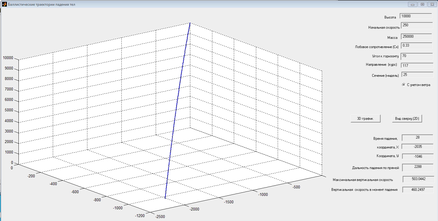

    Основа всех дальнейших вычисление вот это уравнение - mdv/dt = mv´(t) = - ρACv²(t)/2 = - cv²(t) , разделим обе части на m получим ускорение cо знаком минус. которое можно назвать замедлением. dv/dt = v´(t) = - [ρACv²(t)/2]/m = - cv²(t)/m " это замедление не имеет никакой связи с ускорение/замедлением 2 - 2,6 ELT, а зависит от величин - плотности воздуха, коэффициента лобового сопротивления, миделя, массы и начальной скорости. Все больше ни от чего не зависит. Кокпит оторвавшись начинает падать и горизонтальная составляющая скорость уменьшается  с каждым временным шагом на величину dv/dt, получается новая скорость, которая на следующем шаге заново уменьшается на величину dv/dt и так до тех пор пока начальная скорость не станет равна нулю.
    Чем меньше БК тем больше ускорение/замедление, для небольших величин БК начальное ускорение/замедление может быть и десятки g.
    Отредактировано oper (Сегодня 21:21:33)
Это Вы мне вот это объяснили?
"In this case we know at the disconnection point t = 0 both the speed v(0) = 250 m/s and the acceleration v´(0) = -2.3g = -23m/s²"
Ну так честно скажу - я и Вашего объяснения не понял.
(Аналитическое решение для дробинки в невесомости мне понятно, если что).
ELT measures longitudinal acceleration and speed in inertial frame of reference. I don´t understand oper´s problems. Drag is what makes the trajectory deviate from the free fall parabola. Those values give good estimate for the cockpit which are close to reality as we know from the debris.
Отредактировано Risto_Koivula,_Tampere (2021-11-01 08:18:39)
572
Risto_Koivula,_Tampere маленько ошибся, он должен был написать v´(1) = -2.3g = -23m/s²
У него кокпит массой 10000 кг, мидель 28 м^2,Сх=0,53,  у него постоянная плотность воздуха 0,5 кг/м^3.
Поэтому и получается примерно v´(1) = -2.3g = -23m/s²
v´(1) = - (0,5*0,5*0,53*28*250^2)/10000=-23,1875m/s² или примерно -23m/s²
На первой секунде у кокпита будет скорость 250-23=227m/s
Если у него в нулевой момент было замедление -23m/s², то в этом случае он должен брать начальную скорость  227 и на первой секунде у него было бы совсем другое замедление. Фактически начальное замедление (непонятно чем вызвано) мало повлияет на дальность падения.
Если было начальное замедление -23m/s², то это замедление уменьшит дальность падения кокпита.
Risto_Koivula,_Tampere должен объяснить почему он выбрал параметры кокпита 10000 кг, мидель 28 м^2, Сх=0,53?
No. The area is about 14m², Cx is close to 1, for the cockpit. I don´t need those factors. The are for esteeming accelerations. But I have a measured initial acceleration / deceleration.
От того, что при таких параметрах кокпит улетает на большое расстояние и маленькое влияние ветра и можно обвинить DSB в фальсификации?
А я-я-яй Risto_Koivula,_Tampere... :D
Отредактировано oper (Вчера 12:31:06)
You know nothing about physics and nothing about mathematics.
You can "comment" in the same way also for instance free fall parabola (from which I calculate drag deviations), because you don´t know what it is and what it means. These initial values define also the free fall parabola: two unknown variables, two initial value equations. I suspect you are from Bellingcat.
Отредактировано Risto_Koivula,_Tampere (2021-11-01 08:21:50)

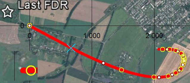

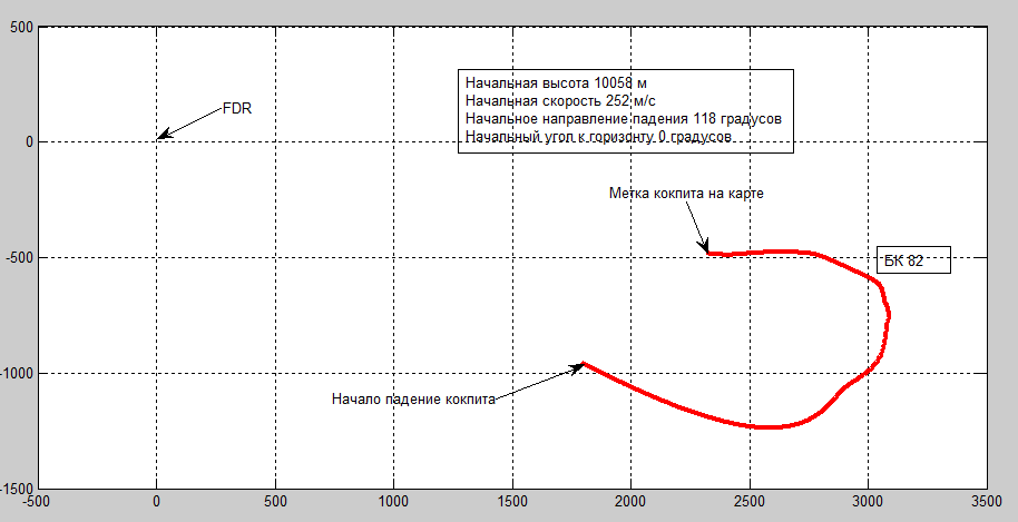

Исходя из данных FDR, координат кокпита на земле и данных ростовского ветра может быть единственный вариант траектории падения, начала падения и величины баллистического коэффициента.
http://forumupload.ru/uploads/0016/23/c6/51/616976.png
578
У меня БК 82 , а у вас более 500 и это немного поджухать?
Не 500, но 200. И у Вас будет 200, если предположить разлом через 5 секунд после Last FDR.
20 раз говорили.
Ваша точка отрыва - в 8 секундах полета уже разрушающегося самолета. За 8 секунд уже изменятся и величина скорости, и направление. И высота.
Это раз.
Но, главное, - кокпит в принципе не может иметь те же стартовые значения, что центроплан.
По той простой причине, что он должен "подвинуться", уступить дорогу.
Потому и говорю - поджухать. Вот здесь в 20:05 попадает ракета, самолет начинает заваливаться влево (с параметрами, которые я подбирал для попадания в Грабово и соответствия локаторным точкам) и через 3 секунды отлетает кокпит, как если бы центроплан вдруг исчез.
И попадает, после подбора БК с ошибкой меньше 50 метров:
http://forumupload.ru/uploads/0016/23/c6/9/453396.jpg
Отредактировано uschen (2021-10-31 19:13:20)

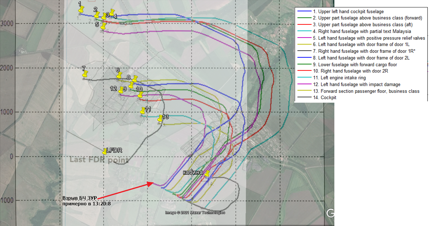

580
uschen
- как же вам удается много лет брасать какашки с барометрической высоты 10058 м стандартной атмосферы и потом утверждать, что то-же самое будет при реальной атмосфере....
Разница плотности в 3-м знаке? Зависимость линейна, легко компенсируется подгоном, я не заморачивался.
А вот что день был жаркий - ввел доморощенную температурную поправку, чтобы приблизить к значениям ростовской метеостанции.
Да, когда расположение поражающих элементов на земле считал - нужны были значения для высоты больше 10060, там метров на 500 вверх поднимались.
Красные - от Снежного, бирюзовые - с юга
Ну а Луна - это Ваша тема, я туда не лезу.
Хотя...
Как Вы помните, американские фотографии с флагом доказывают наличие атмосферы на Луне, так что нельзя исключить, что приближенная формула имеет более глубокий смысл!
Отредактировано uschen (2021-10-31 20:05:24)

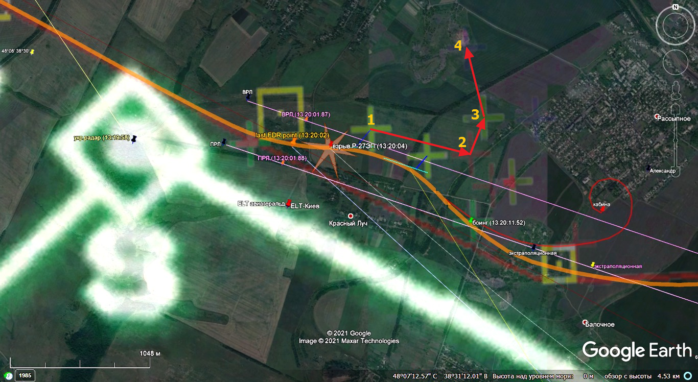

581
Зачем Вам надо было создавать программу, терять драгоценное время?
Смотрите как красиво может предположить Спасский, посмотрите какая замечательная спираль с заходом с северо-запада, а вы uschen ночами плохо спали пока писали программу, а оказывается она и вам не нужна так как можно без ее помощи предположить.
Вы посмотрите на свой некрасивый крючок и на красавицу спираль Спасского, кстати у него спираль заканчивается прямо на метке "кокпит" , а у Вас недолет. Ну и стоило вам столько мучиться , создавая программу, когда можно и без нее предположить.
http://forumupload.ru/uploads/0016/23/c6/51/927026.png
А кто Вам все это рассказал?
Целью компьютерного моделирования является нахождения последовательности разрушения. и исходя из этой последовательности найти время поражения ракетой. правильно? Об этом заявлено DSB!
Оказывается вам ничего не надо искать, время попадания ракеты известно и даже известно, что самолет завалился влево (фантазер Коля подсказал).
У вас курс 118 градусов и все остальное как у меня, но БК у вас 200, а у меня 82, это говорит, что вы перестарались и очень много поджухали.
Зачем вы так много поджухали? :question:
20 раз говорили.
Еще раз повторю. А кто Вам это рассказал?
Чтобы это так утверждать надо иметь доказательства что самолет 8 секунд летел и разрушался. Может вы считаете, что разрушение началось с отвала фюзеляжа правой двери 1R? Вы же это забраковали. Передумали?
В таком случае смело скажите, что первым отделился фрагмент -  фюзеляж с проемом правой двери 1R! Да?
Отредактировано oper (2021-10-31 20:46:04)
582
Ну, Москва не сразу строилась. Я сам пришел к точке, где развалился самолет,  в 5-6 секундах полета от Last FDR. Потом вышел отчет DSB, и я с удивлением обнаружил, что спецы не только пришли к тому, что и я, но и оперируют такими же словами, которые мне пришлось изобретать. Естественно, я им поверил.
Но вот эти 5 секунд. Многовато держался до разрушения. Хотя один продвинутый дельтапланерист называл такую цифру, Виктор74.
Спустя время Бутблек и РВШ сфокусировались на картинках с записью показателей датчиков. И пришли к выводу, что попадание ракеты было в 20:05.5. Ну а мне очень на руку! - большие дела сразу не делаются, а 777 - большой самолет. Развалиться вмиг, как ракета попала, он не мог. А вот 3 секунды - это дело. Итого - 2 от Бутблека и РВШ (и Прохожего не забудем), 3 - от балды. Вот и нужные мне пять.
Ну а.
Вы не читаете вопрос?
Как так вышло, что 8 секунд (а то и все 10) боинг летел как ни в чем не бывало?
Как так вышло, что кокпит, которые резко стал тормозиться встречным потоком воздуха, прошел насквозь через центроплан?
Ну как так?
P.S. Не углядел.
Нет, в последнем варианте - у меня начинает падать весь самолет, вот именно с параметрами полета из Last FDR.
(Но с произволом - с креном на левое крыло, чтобы подогнать подо все остальное).
И через 3 секунды превращается в кокпит. (А начало отсчета не в Last FDR, а на 2 секунды позже, я не 20:05.5, а 20:05, ну типа - округлил).
Т.е. я даже сходу не могу сказать, какие там стартовые условия - высота, скорость, азимут и наклон. (Хотел выписать, да побоялся ошибиться, забыл уже, что к чему).
Отредактировано uschen (2021-10-31 20:50:32)

Найдем замедление кокпита с БК=82.
V'(1)=-(0,5*0,41*2502)/82=-156,25 м/с2=-15,625 g

Я вам покажу когда взорвалась ракета
http://forumupload.ru/uploads/0016/23/c6/51/635614.png
Вспомните эксперимент А-А с подрывом ракеты возле кабины самолета, над кабиной вырван фюзеляж. Теперь представьте что происходило в полете МН17.
В моем моделировании в результате взрыва ракеты первыми оторвались фрагмент  №12 и следом за ним почти сразу фрагмент №1.
Кабина отделяется от МН17 примерно как у Вас через 3 секунды.
