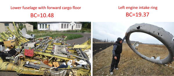

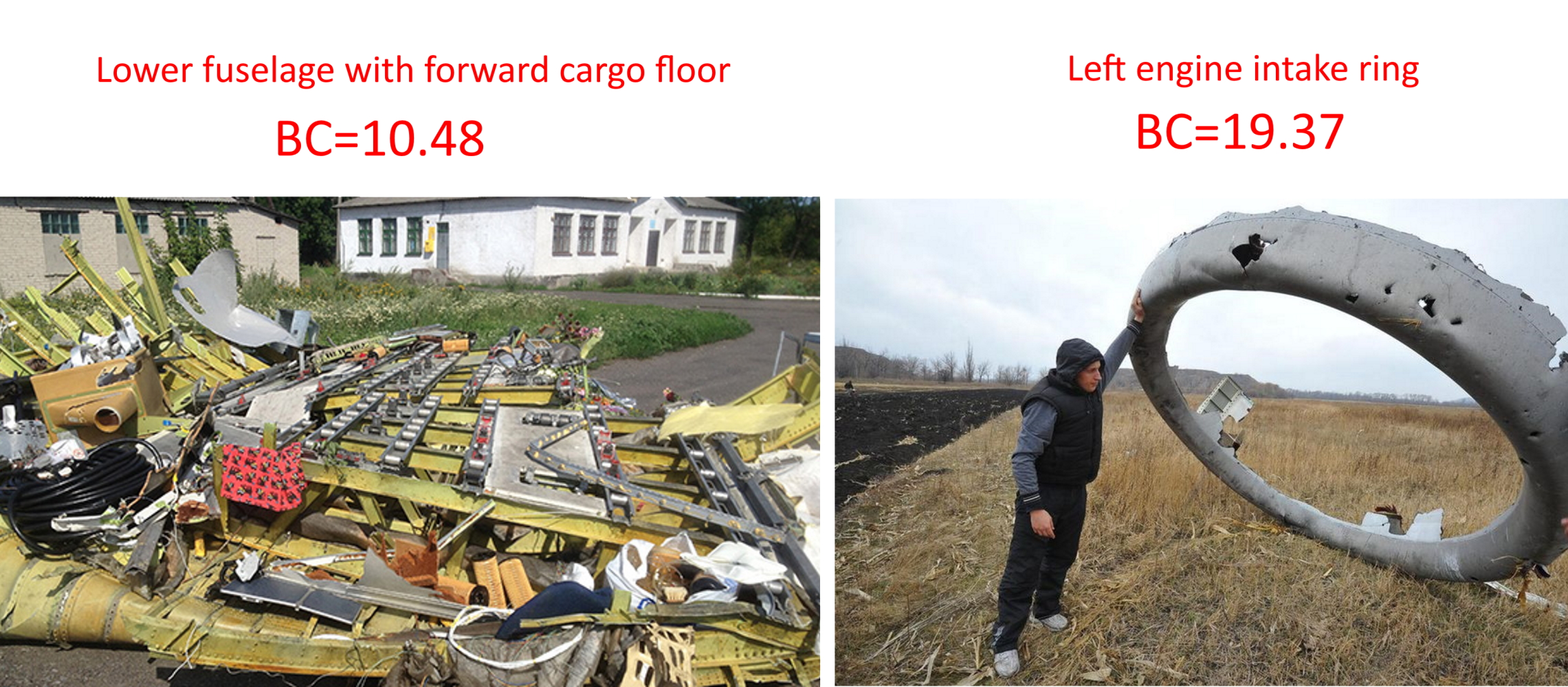

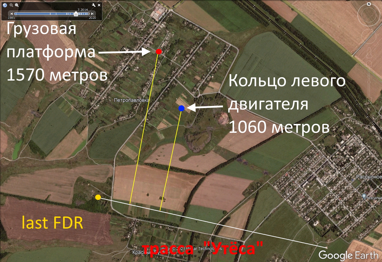

Если считать что все фрагменты начинали своё падение с Центроплана, который двигался по траектории зафиксированной "Утёсом", то удаление падения "Кольца левого двигателя" от этой траектории составит 1060 метров, а "передней грузовой платформы" 1570 метров.
http://upforme.ru/uploads/0016/23/c6/61/146866.jpg
Вонючий пидарас oper подгоняет параметры этих ДВУХ фрагментов и получает баллистические коэффициенты:
10.48    для  "Грузовой платформы"
19.37    для   "Кольца левого двигателя".
Секреты трассы боинга
http://upforme.ru/uploads/0016/23/c6/61/t737949.jpg
При таких коэффициентах oper-а получается что "Кольцо" ТЯЖЕЛЕЕ "Платформы" почти в ДВА раза, и если эти оба фрагментв положить на ВЕСЫ, то "Кольцо"  ПЕРЕВЕСИТ "Платформу".
Это же сказывается и на ВРЕМЕНИ ПАДЕНИЯ.
"Грузовая платформа" падает 12 минут.
"Кольцо двигателя"  падает 7 минут.
Два редкостных ПИДАРАСА  oper и  uschen   считают это НОРМОЙ, и не видят в этом ничего необычного.
Может быть действительно они работают на DSB и JIT, раз они грудью стали на защиту их выводов в плане Appendices К  ?   :question:  :yep:

Учитывая вышеупомянутый разброс, я бы не взялся, подобно Вам, указывать на место вылета скальпа с точностью до 500 метров.
Самый веский аргумент за точку отлома кокпита = Last FDR + 5 секунд - что "ось пятна обломков", проведенная на глаз, указывает именно туда. Но ось эту можно провести по--разному.
Кстати, тоже занятие, - провести эту ось "по-научному, с наименьшим квадратичным отклонением.

Высыпаете горсть бумажных квадратиков с балкона и смотрите, как они "точно на свое реальное место" падают.
А почему не так - "Высыпаете горсть свинцовых квадратиков с балкона и смотрите, как они "точно на свое реальное место" падают". Не забыть перед балконом установить
ограждение. Если высыпать горсть бумажных квадратиков с высоты 10000 м,  то они улетят в Малайзию.
Вы вначале поэкспериментируйте в цифровом виде. Постройте 14 траекторий фрагментов из отчета DSB, построив вы обнаружите две части обломков, первый обломок расположен обособленно от группы из 13 фрагментов и расстояние от первого фрагмента до второго фрагмента на высоте 10000 метром более 1000 метром.
Хорошо, горсть свинцовых квадратиков. Можно крупную дробь расплющить, или просто монеты взять, 5 рублей - это примерно как 5 копеек СССР?, БК~20.
627
Сегодня взорвется мозг у Алексаши и ее приятеля от известия, что у монеты БК=20, а у "Кольца левого двигателя" Бк=19,37 и инженЭр будет долго вздыхать возле компостной кучи...
Я ошибся?

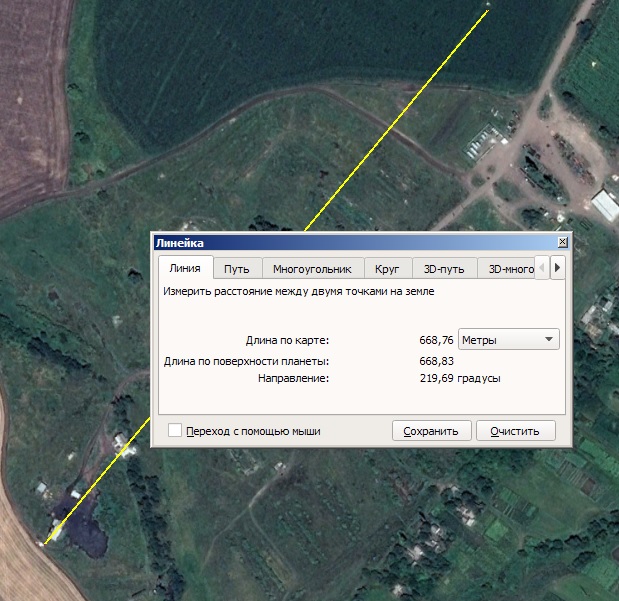

Там целая куча собрана, где эта дверь (слева). Вот в 700 метрах еще 2 чего-то большого.
http://upforme.ru/uploads/0016/23/c6/9/607480.jpg

Все верно! у монеты БК=20.
Но так как для Алексаши в БК главное числитель, то она всю ночь не будет спать, думая как 5 копеек перевешивает огромный металлический бублик.)))
