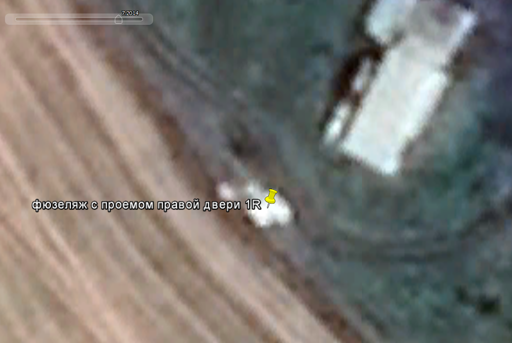

Чтобы Вы поняли, Вам надо найти точку отрыва фюзеляжа с проемом правой двери 1R. Надеюсь Вы знаете как ее найти при стартовых условиях падения 10058-252-118-0?

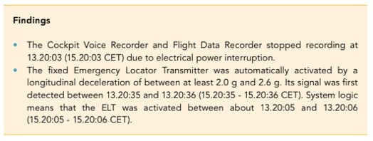

Было заявлено, что ЧЯ остановились в 13:20:03, а у Вас взрыв в 13:20:05,от чего тогда прекратили писать ЧЯ и почему взрыв на речевом регистраторе зарегистрировала DSB в 13:20:03?
Было два взрыва?
Отредактировано oper (2021-11-09 16:46:38)
678
Хорошо видно, что речевой ЧЯ остановился в 13:20:05.

Ранее мы общими общими усилиями установили, что ELT активирован в 13:20:05/06 одновременно с обрывом записей CVR и FDR,причем перед этим ни CVR, ни FDR не записали ничего подозрительного. Тогда какие, ...ть, развал боинга в качестве причины активации ELT и умолкания CVR и FDR? Вы все, ...ть, в своем уме?!!!!!!!!!!!!!!!!!!
Общими усилиями мерили линейкой и считали пиксели, но не учли самое главное - разрушение Боинга началось одновременно с обрывом записей CVR и FDR в 13:20:03, оборвались не только кабели  CVR и FDR, но и оторвался фюзеляж с проемом правой двери 1R.

Получено расстояние отрыва с применением локуса 10058-252-118-0 и метки "фюзеляж с проемом правой двери 1R" на карте и с учетом вращения обломка точка отрыва обломка от МН17 сдвинута к точки LFDR.
Сдвиг точки отрыва произведен с учетом версии uschen , поэтому  точку отрыва  сдвинул на максимальное расстояние к точки LFDR.
Это и есть доказательство взрыва в 13:20:03 , прекратили писать ЧЯ, почти мгновенно оторвался "фюзеляж с проемом правой двери 1R" и исходя именно из компьютерного моделирования начального разрушения , когда остановка записей ЧЯ подкрепились началом разрушения и было определено  DSB  время взрыва в 13:20:03.

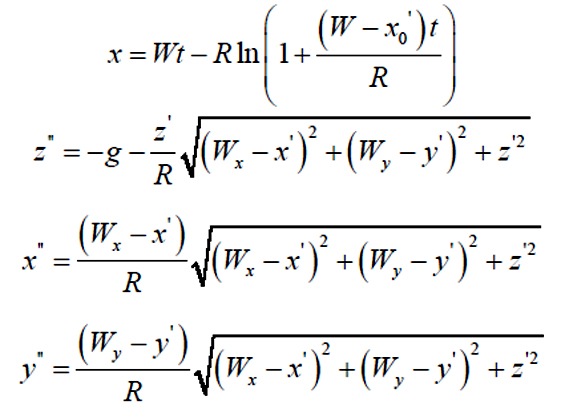

http://upforme.ru/uploads/0016/23/c6/51/862541.jpg
R=2*BC/ro
688

Потому что невелик перепад высот, и плотность воздуха мало меняется. Для бОльших высот аналитическое выражение завысит относ.

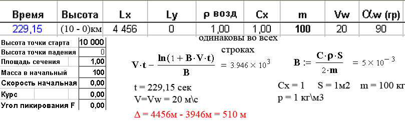

Погрешность калькулятора при высоте 10000м.............510 м.
Куркулятор Опер для высот 10000 м определяет только тенденцию и не может считаться инструментом, на основании которого можно строить точные расчеты.
Отредактировано Ралив (Сегодня 10:16:46)
У тебя формула неправильно записана.
Надо вот так:
V*t-ln[(1+B*V*t)/B]
И у тебя все получится
Покажи как ты время находил, может и там наделал ошибки? :glasses:
