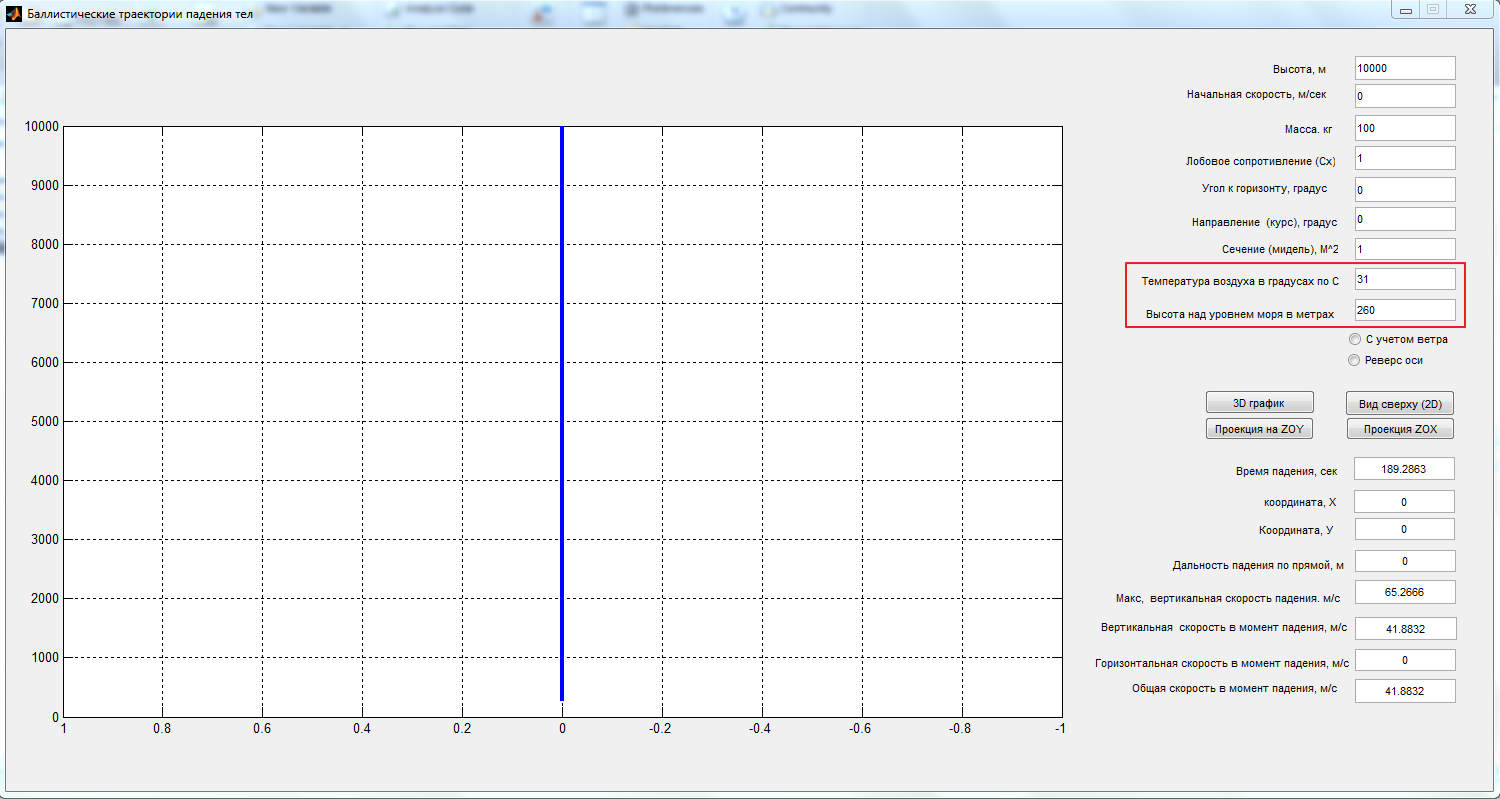

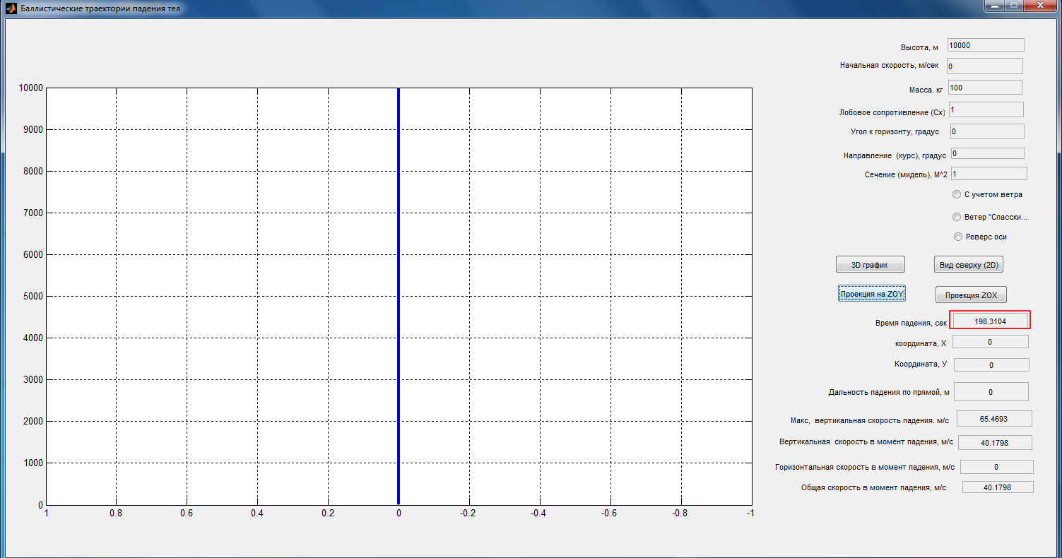

Время падения................198,9 сек
http://forumupload.ru/uploads/0016/23/c6/51/43447.png
..................Калькулятор Опера
- время падения.............198,3104
- плотность воздуха....0.412338232328 - 1.22499794367674
- Сх..........................1 для всех скоростей
На высоте 10000 м плотность воздуха 0.412338232328.
На высоте 0.0174726060685941 м плотность воздуха 1.22499794367674.
..........................Oper
Какую ты плотность воздуха от высоты устанавливаешь у себя в калькуляторе.
ro=1.225*(1-Н/44300)^4.256;
Отредактировано oper (2021-01-01 16:04:58)

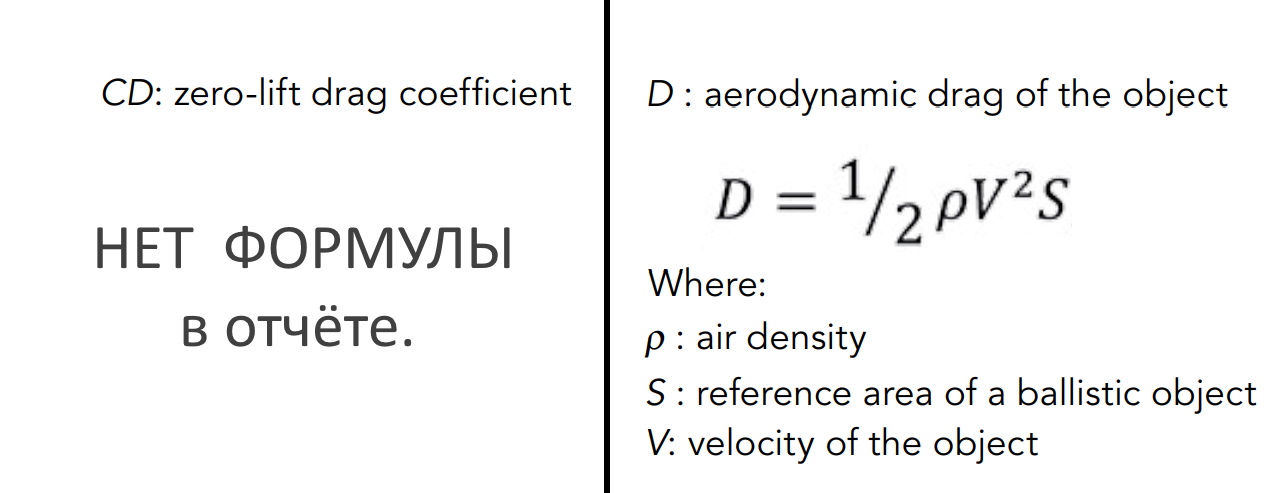

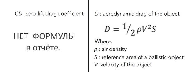

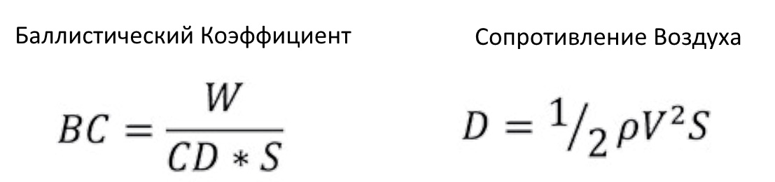

Ралив, в финальном отчёте DSB есть две переменные, которые имеют отношение к расчёту сопротивления.
Это:
1) zero-lift drag coefficient   - в отчёте обозначается как CD
2) aerodynamic drag of the object     - в отчёте обозначается как D
Для расчёта первой переменной в отчёте НЕТ формулы, а для второй ЕСТЬ.
http://forumupload.ru/uploads/0016/23/c6/56/t457723.jpg
Как я уже ранее говорила, в программах oper и uschen есть вводимая в поле расчётная переменная которая НЕ РАССЧИТЫВАЕТСЯ. Это Drag coefficient
Она у них не рассчитывается потому что для моделирования они берут примерные табличные значения для Drag coefficient и вставляют их в поле под названием Cx
http://forumupload.ru/uploads/0016/23/c6/56/t127253.jpg

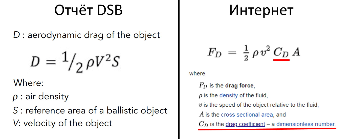

Теперь об ошибках.
В своём предыдущем сообщении я уже упомянула что в финальном отчёте нет формулы расчёта для переменной zero-lift drag coefficient которая используется для расчёта Ballistic Coefficient моделируемых фрагментов.
Чего нет, того нет...  :dontknow:   Одна формула где то "потерялась".
Поэтому рассмотрим формулу для расчёта aerodynamic drag of the object , что переводится как лобовое сопротивление или сопротивление воздуха - сила, действующая противоположно относительному движению любого объекта, движущегося относительно окружающей жидкости или воздуха.
Берём и тупо в строку поиска вбиваем aerodynamic drag of the object
Смотрим.
И сравниваем формулу из отчёта и формулу из Интернета.
http://forumupload.ru/uploads/0016/23/c6/56/t509759.jpg
Как показывает сравнение, в формуле расчёта силы сопротивления воздуха из отчёта DSB отсутствует одна переменная CD   которая отвечает за расчёт коэффициента сопротивления воздуха.
Итого:
1)  В формуле расчёта силы лобового сопротивления  ( aerodynamic drag of the object ) есть ошибка.
2)  Отсутствует формула расчёта коэффициента сопротивления при нулевой подъёмной силе ( zero-lift drag coefficient )
3)  Отсутствует формула расчёта коэффициента аэродинамического сопротивления ( Drag coefficient ) которая отвечает за определение CX фрагмента.

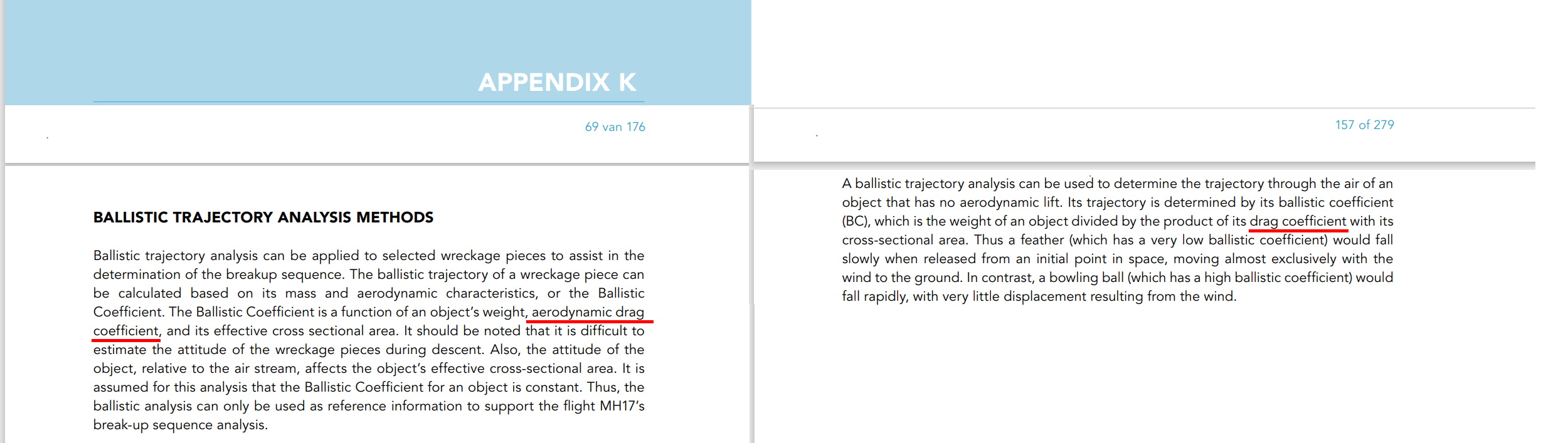

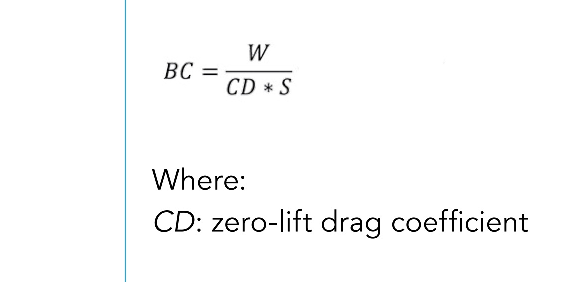

Обнаружила ошибку между описанием Формул Физики и самими формулами.
Есть два финальных отчёта в которых описаны физические формулы, это отчёт из 176-ти страниц, и 279-ти.
http://forumupload.ru/uploads/0016/23/c6/56/545388.jpg

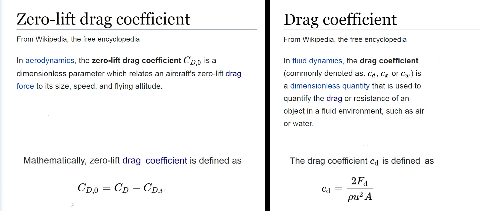

В обеих описаниях формулы Баллистического Коэффициента используется термин Drag coefficient, что переводится как коэффициент аэродинамичесского сопротивления.
В самой же формуле расчёта Баллистического Коэффициента используется совершенно другая переменная.
http://forumupload.ru/uploads/0016/23/c6/56/t228105.jpg
И теперь в чём ОТЛИЧИЕ Zero-lift drag coefficient от Drag coefficient.
http://forumupload.ru/uploads/0016/23/c6/56/t400951.jpg

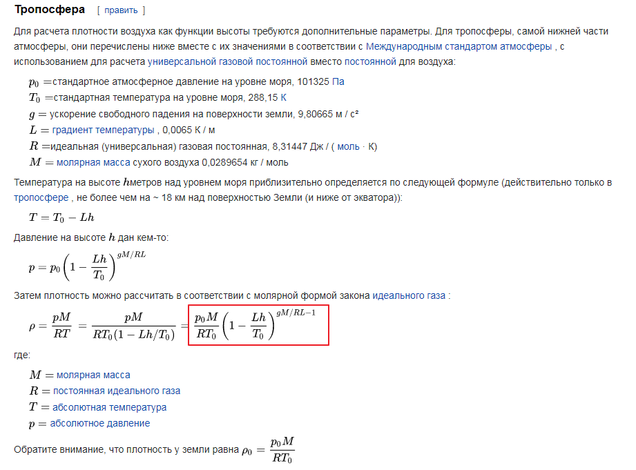

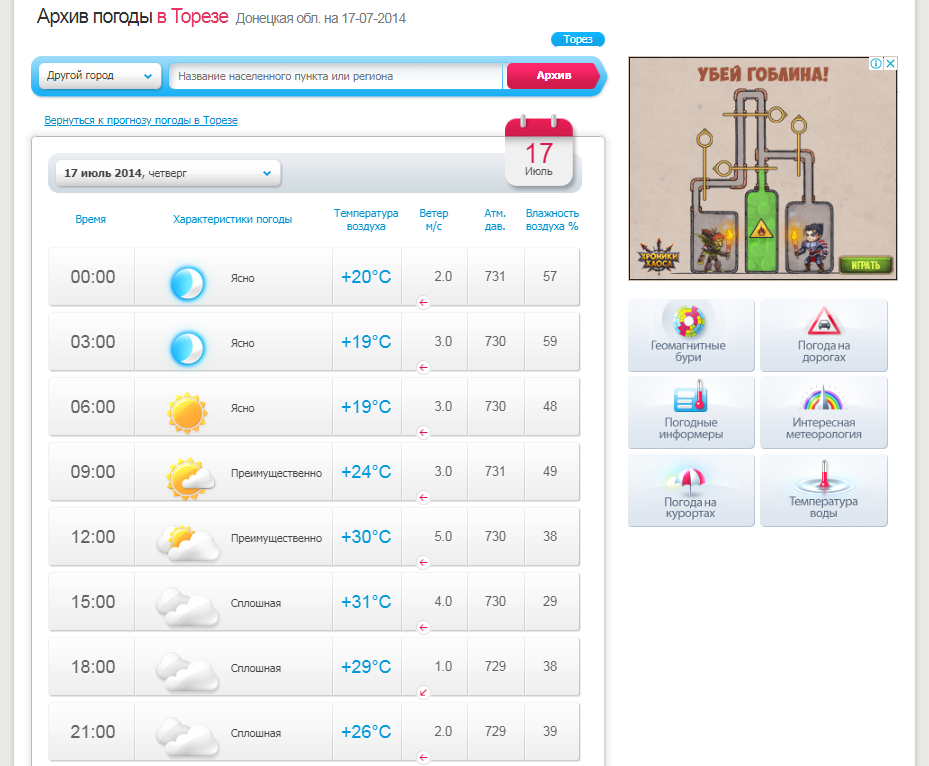

Плотность воздуха у меня в программе вычисляется по этой формуле - ro=1.225*(1-Н/44300)^4.256.
Эта формула взята с картинки из красного прямоугольника.
http://forumupload.ru/uploads/0016/23/c6/51/499803.png
Надо скорректировать температуру То=температура воздуха + 273,15.
Дончанка какая у вас была температура воздуха в день крушения МН17?
199
Смотрим архив погоды.
http://forumupload.ru/uploads/0016/23/c6/51/814002.png
Итого получаем То=31 + 273,15=304,15 градусов.
ro=1,16057644332(1- Н/46792,3077125)^4.256
Отредактировано oper (2021-01-04 17:24:26)
200
Температура воздуха на высоте 0 метров 31 градус.
Плотность воздуха на высоте 10000 м - 0,417131 кг/м^3.
Плотность воздуха на высоте 0 м - 1.160576 кг/м^3.

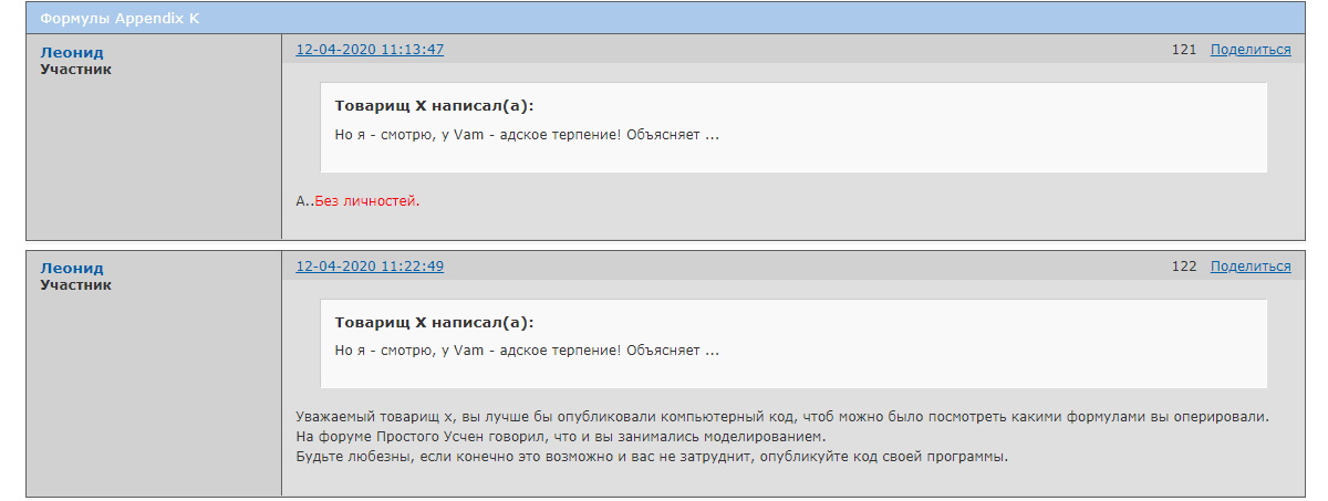

oper, у вас осталось одно дело которое вы не довели до логического завершения.
Вот тут.
http://mh17.forum.camp/viewtopic.php?id=72#p14748
Хватит вам уже трепаться с Раливом - идите и сообщите об ошибках подобающим образом.
Если вам нужно уточнить что то по поводу формул - спрашивайте.  :glasses:
202
Вот тут.
Очень удивительно.
У DSB  главный козырь это почти точное время, высота и координаты GPS отрыва кокпита и только по баллистической траектории отрыва кокпита с высоты 10060 метров в точке LFDR можно поймать DSB на лжи, но никто за 6 лет этого не сделал и ни хочет сделать.
Vam глупец, взял и забанил Опера и походу и Леонида, а мог бы прославиться.  :D
Я доказал, что ДСБ мошенники и я их поймал не только на уравнениях, но и на вранье с точкой отрыва кокпита и курса МН17. ДСБ завралось в разделе баллистика.

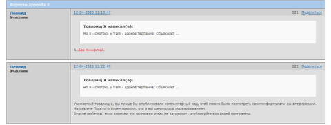

Всё там же когда перешли на личности и начали зачем то требовать у Товарищ Х формулы из его программы.
Почти сразу после этого вы были забанены.
http://forumupload.ru/uploads/0016/23/c6/56/t549758.jpg
Вы не подумайте, я вас не уговариваю. Я вас просто спросила не желаете ли вы вернуться к поднятой вами теме в связи с новыми открывшимися  обстоятельствами ?
206
Шо то у тебя старая глаза стали плохо видеть, ты посмотри на картинки там написано Леонид, а я Опер. :D
Меня забанили из-за "профессора" козла меовото, который визжал брызгая слюной на Вама - забанить Опера. ну и из-за его любимчика "офицера ПВО".
Да мне как-то пофигу, что там писал самоучка товарищ Х, раз он ничего не опубликовал, то у него тоже самое, что и у "профессора" полная лажа.

Добавил поля для ввода температуры и высоты над уровнем моря.
http://forumupload.ru/uploads/0016/23/c6/51/306565.png
209
Вы нахерачили калькуляторов и мудаляторов, а чего нехерачили, понять не можете.
Да не переживайте особенно.))
У меня расчет идет от стандартного давления воздуха - Po=101325 Па (стандартное атмосферное давление на уровне моря), далее находится температура на нулевой высоте из учета температуры над уровнем моря.
g=9,80665 м / с²; % ускорение свободного падения земная поверхность
L=0.0065; % градиент температуры Т/м
Po=101325; %стандартное атмосферное давление на уровне моря, 101325 Па
R=8.31447;% идеальная (универсальная) газовая постоянная,  Дж / ( моль · К)
M=0.0289654;% молярная масса сухого воздуха  кг / моль
To=T+L*HM; % температура на нулевой высоте
ro=(Po*M)/(R*To)*((1-(L*h)/To )^((g*M)/(R*L)-1)); %плотность воздуха в зависимости от высоты.
Итого, учитывается температура на высоте над уровнем моря и высота над уровнем моря.
