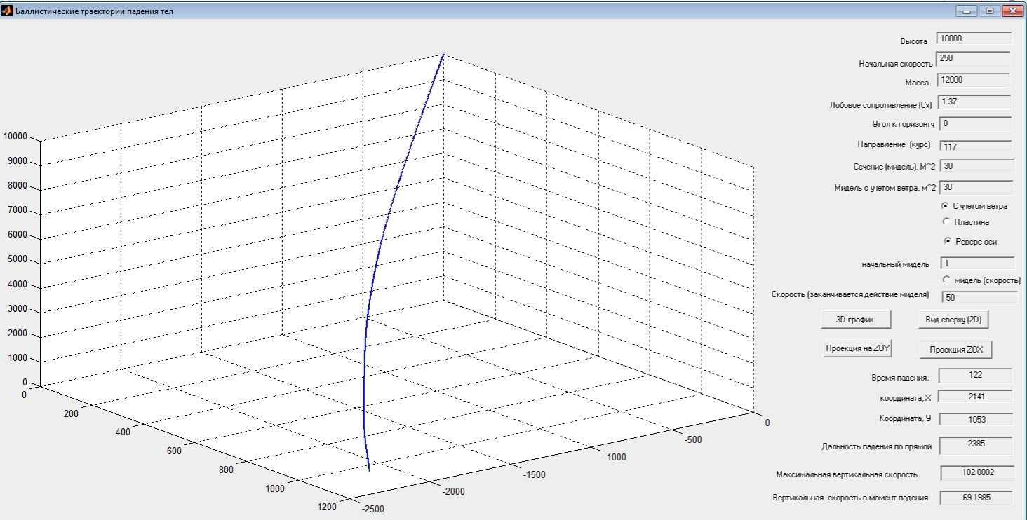

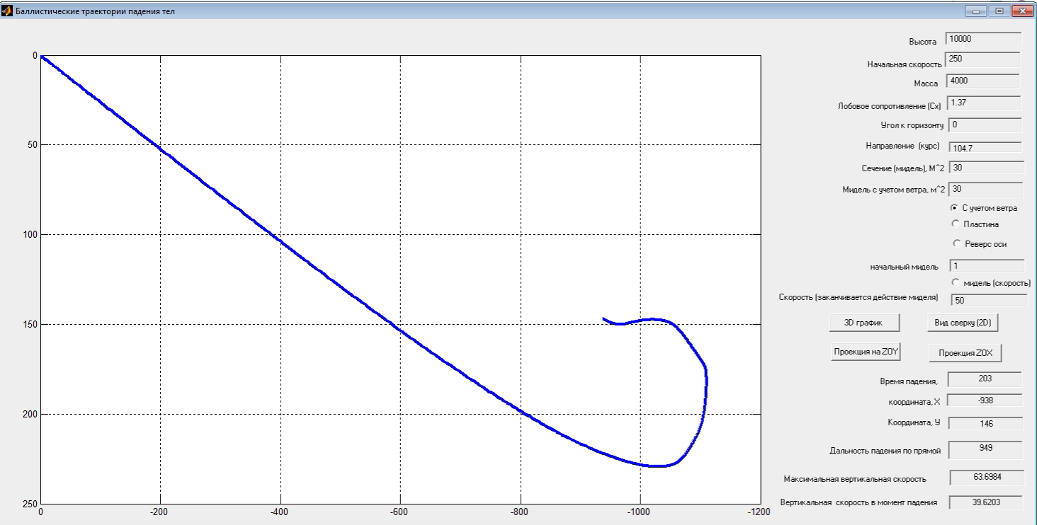

DSB утверждает, что кокпит отделился от МН17 практически мгновенно на эшелоне.
Предположим, что это так и было и для эксперемента сбросим с высоты 10000 метров тело массой 12000 кг, с начальной скоростью 250 м/сек и с лобовым сопротивлением 1,37.
Получим 3D траекторию

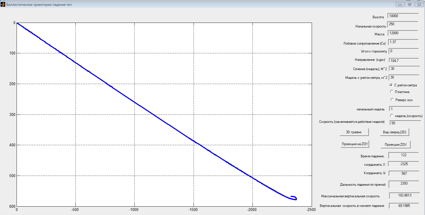

https://forumupload.ru/uploads/0016/23/c6/51/992676.png
И вид сверху
https://forumupload.ru/uploads/0016/23/c6/51/658737.png
Заметим, что на траекторию  полета практически не влиял ветер. На виде сверху почти прямая.

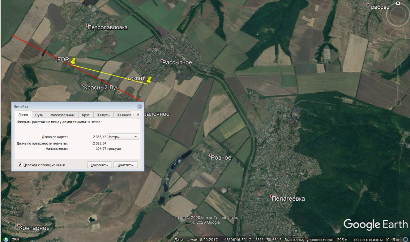

Теперь если посмотрим на карте расположение кокпита то он сдвинут от курса МН17 влево
https://forumupload.ru/uploads/0016/23/c6/51/349203.png
Тогда получается, что в момент отрыва кокпита Мн17 развернуло по курсу 104-105 градусов.
Отредактировано oper (2020-05-06 19:33:44)

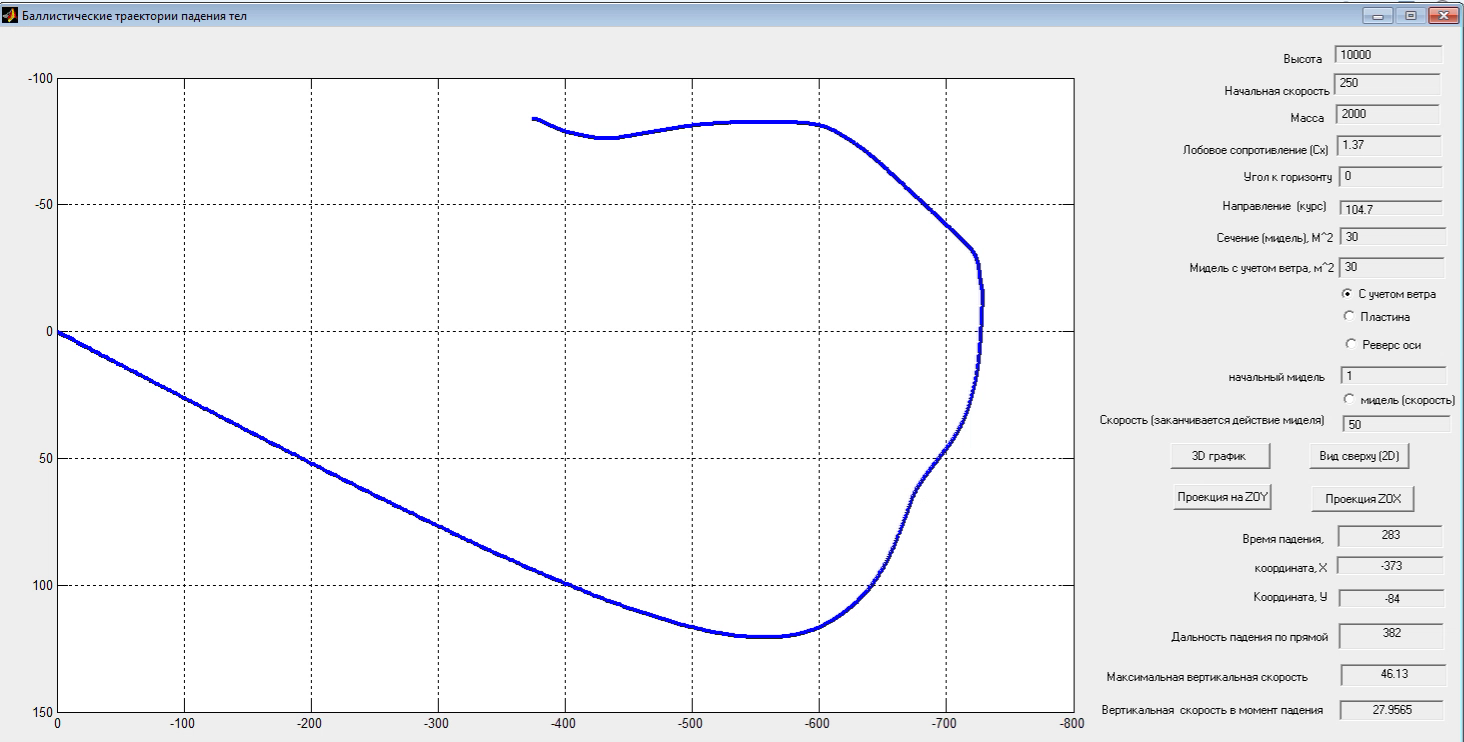

Если бы удар (взрыв) был справа. Но его нет. Значит только два варианта:
- таким было направление судна (хорошо подходит ракета с Красного Октября)
- так странно подействовала перегрузка торможения от взрыва.
Первый вариант легко проверить на программе, задав направление не 117, а 104 градуса и снова скинуть
48
Почти на такое же растояние приземлиться. На такую махину почти не влияет ветер.

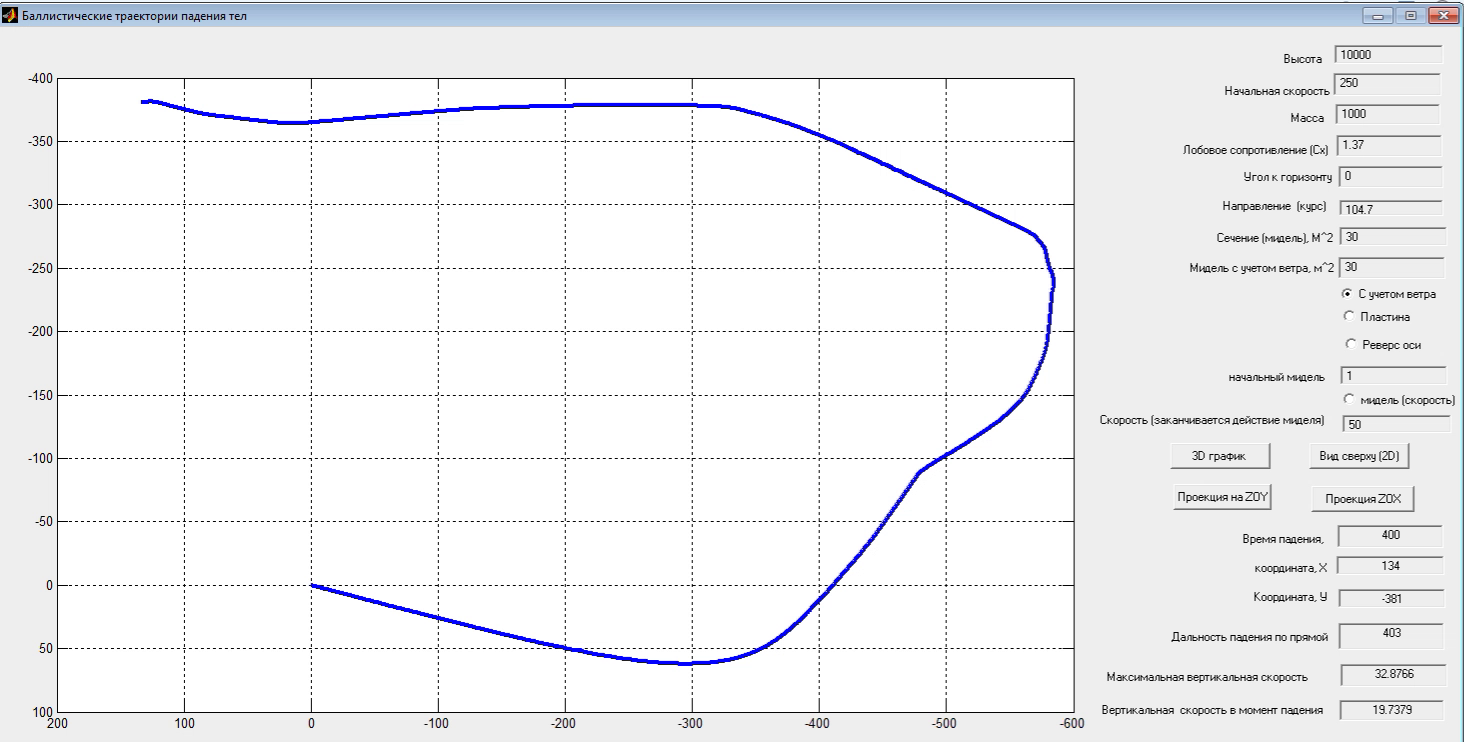

Траектория - вид сверху
https://forumupload.ru/uploads/0016/23/c6/51/816946.png
49
Такого не может быть. Значит что-то не в порядке с ветром на высоте. Начальные условия по ветру покажешь?

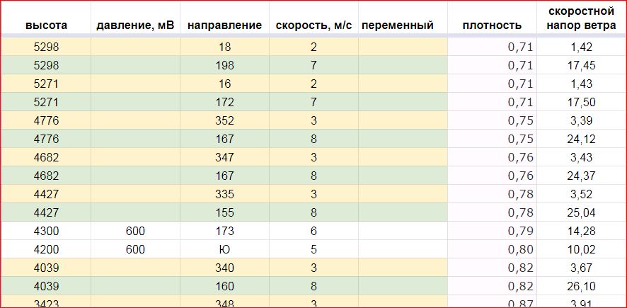

Данные ветра опубликовал Усчен в своей программе в файле ексель. Вы у него попросилии ссылку на программу и я ее скачал по этой ссылке.
Так как никаких притензий к Усчену по поводу ветра небыло столько лет, то я посчитал их достоверными и использовал в своей программе в функции getparamwind.
Hz - высота.
Vw -скорость ветра м/сек.
azimyt - направление ветра в градусах.

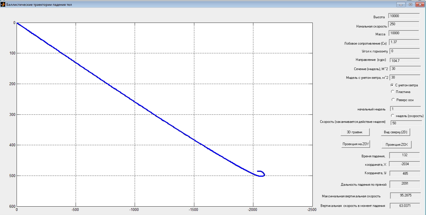

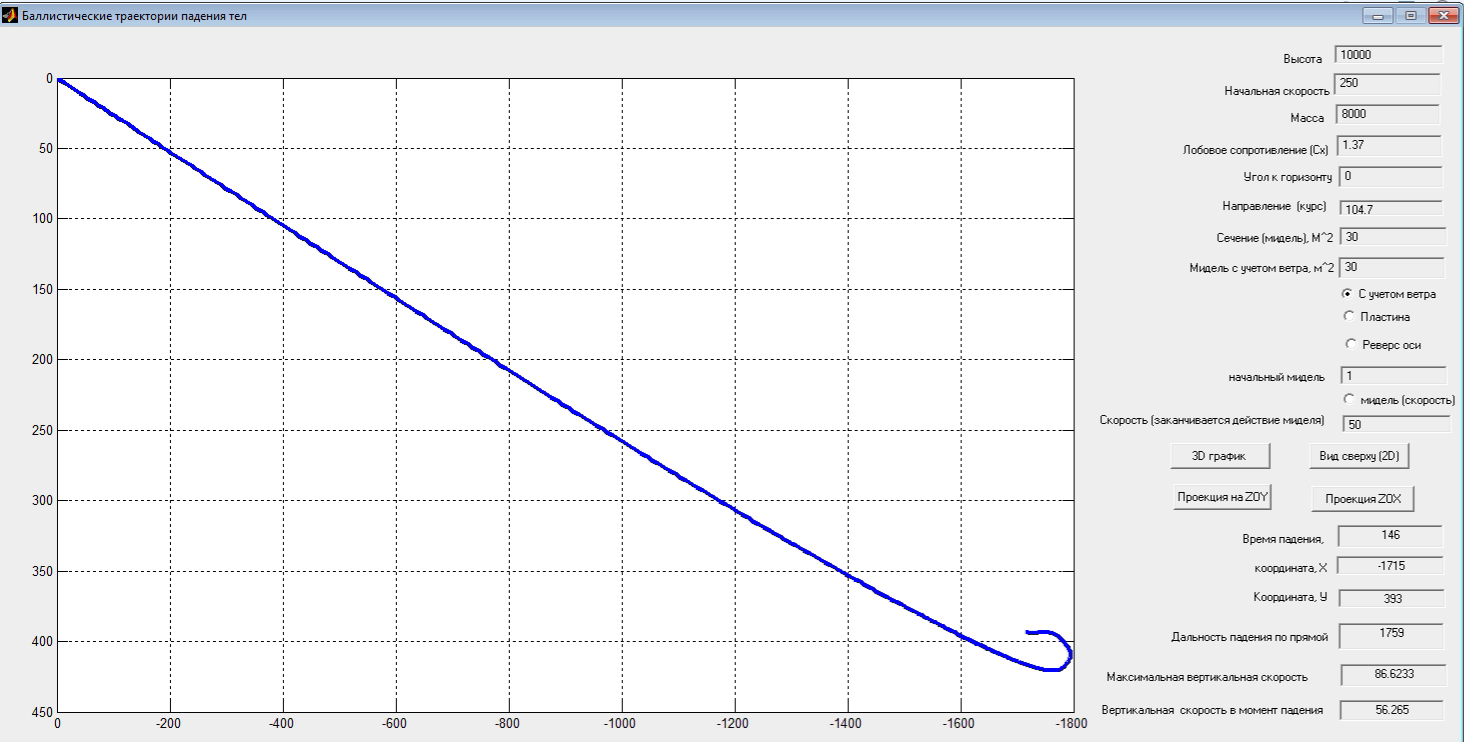

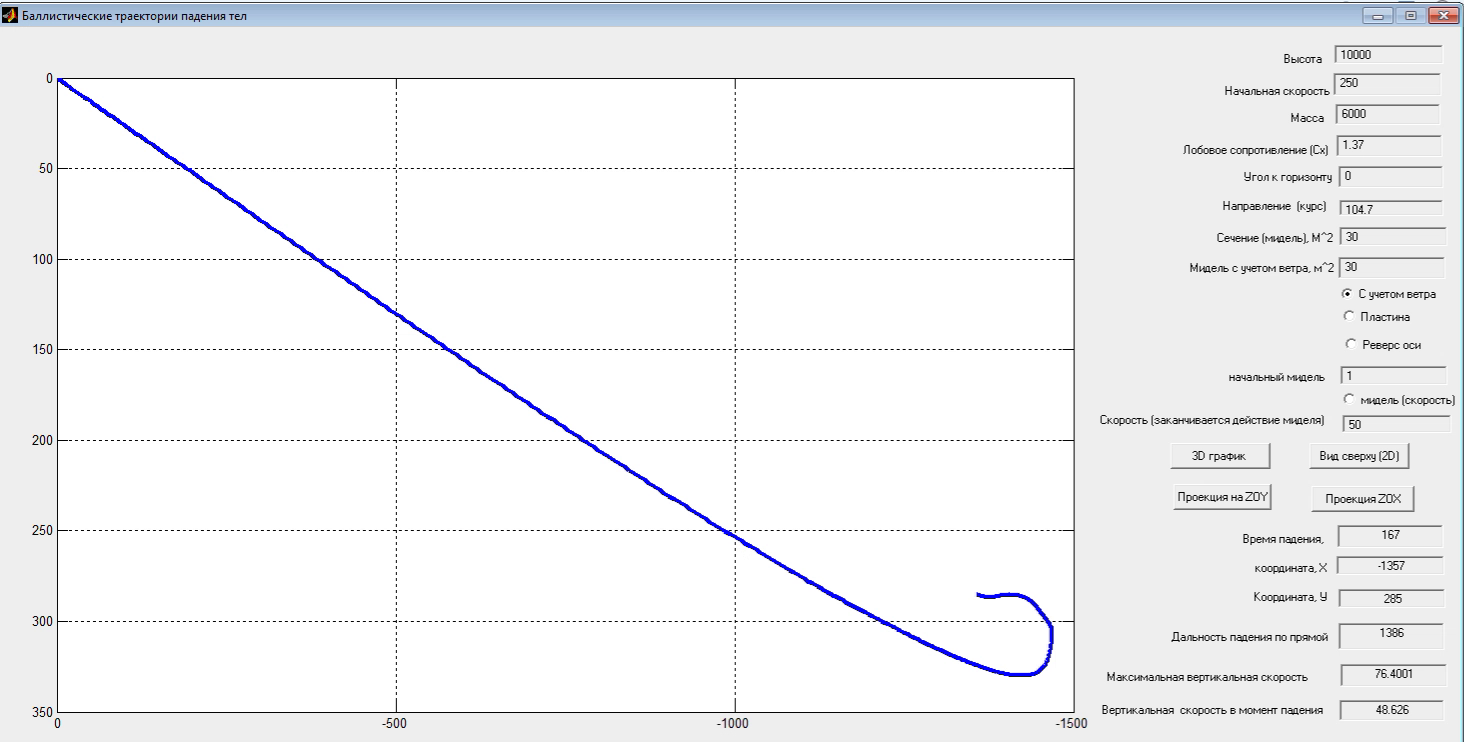

Пример, как влияет ветер взависимости от массы объекта.
масса 10000 кг
https://forumupload.ru/uploads/0016/23/c6/51/10000.png
масса 8000 кг
https://forumupload.ru/uploads/0016/23/c6/51/748407.png
масса 6000 кг
https://forumupload.ru/uploads/0016/23/c6/51/565342.png
масса 4000 кг
https://forumupload.ru/uploads/0016/23/c6/51/502694.png
масса 2000 кг
https://forumupload.ru/uploads/0016/23/c6/51/506894.png
масса 1000 кг
https://forumupload.ru/uploads/0016/23/c6/51/752719.png
И вид сверху
Отредактировано oper (Вчера 15:33:44)

Для средних высот  следует увеличить скорость ветра  в два раза.
На каком основании?!
скорость очень важный элемент расчёта. Посмотри, как изменится скоростной напор ветра на падающий объект
https://forumupload.ru/uploads/0016/23/c6/2/903382.jpg
Твои значения - зелёные

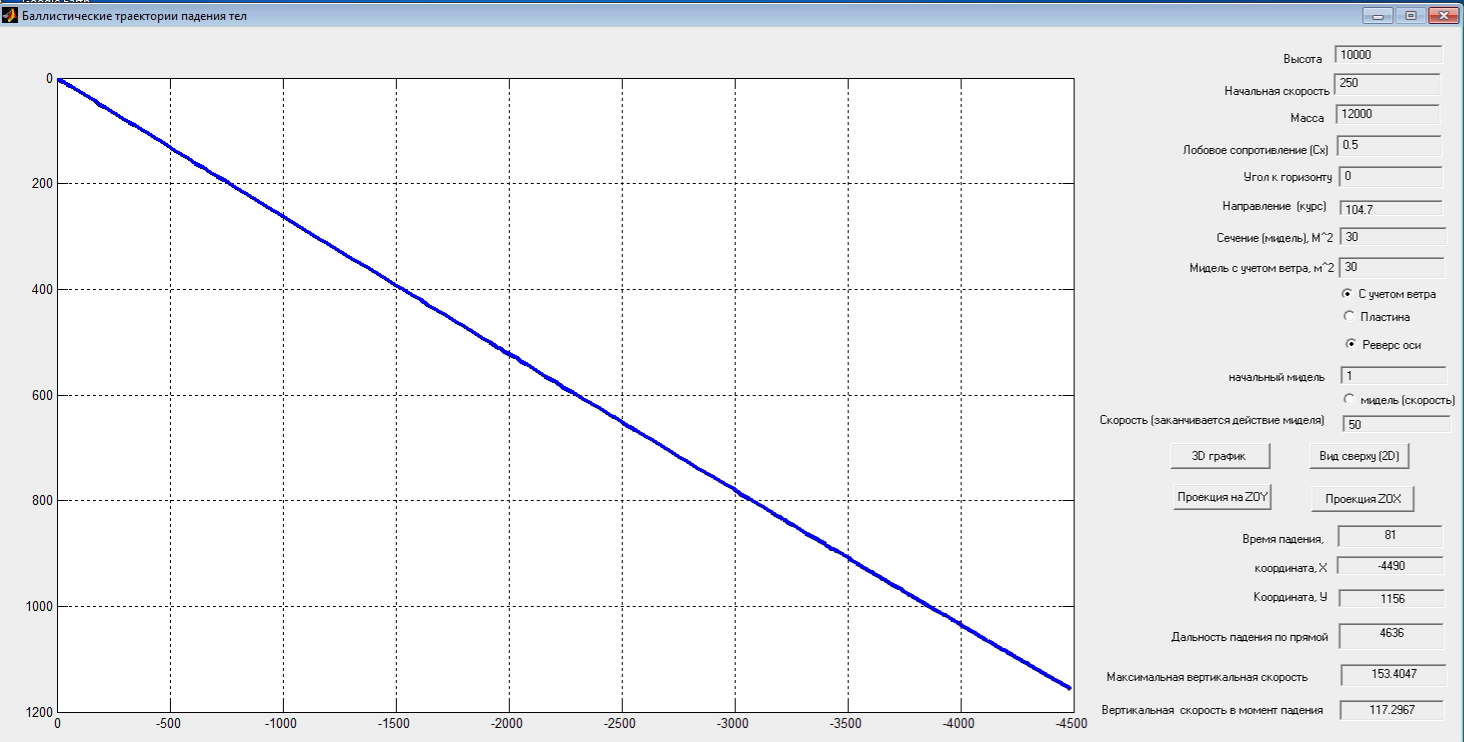

55
Спереди, справа и снизу кабины сохранилась обшивка в целом обтекаемой формы.  Поэтому ваш коэффициент лобового сопротивления для неё завышен.
Задачей эксперемента было определить как влияет ветер на траекторию очень тяжелых объектов.
Сх взял специально завышенным, чтобы дествительно при эксперименте обект приземлился в место падения кокпита. Если взять Сх меньше, то трасса наоборот будет прямей и увеличится дальность падения.
https://forumupload.ru/uploads/0016/23/c6/51/836317.png
Кокпит не планер, чтоб делать разворот, после отрыва кокпит примет положение с наименьшим сопротивлением и на него при свободном падении будет действовать сопротивление воздуха и ветровой напор.
56

58
Не примет - нет элементов ,стабилизирующий полёт .Посмотри на падающие обломки -они все вращаются .
Это если горизонтальная составляющая скорости Vx, приблизится к нулю и тело будет падать почти вертикально вниз тогда и будет вращение вокруг оси проходящей через точку центра тяжести.
А при горизонтальной скорости 250 метров он будет двигаться вперед (без учета ветра) и даже если будет вращаться то все равно не будет отклонения от первоначального направления. тем более такого какой нарисовал Спасский. Объект может вращаться по оси проходящий через точку тяжести.
Кстати у Спасского на схеме есть отклонение от курса полета влево и это направление как раз направлено на место падения кокпита.
По всей видимости в момент отрыва кокпита МН17 был развернут и летел по курсу 104-105 градусов. Пусть Усчен сбросит тело массой 12 тонн с теми же параметрами и посмотрим влиял ли ветер на падение 12 тонного объекта.

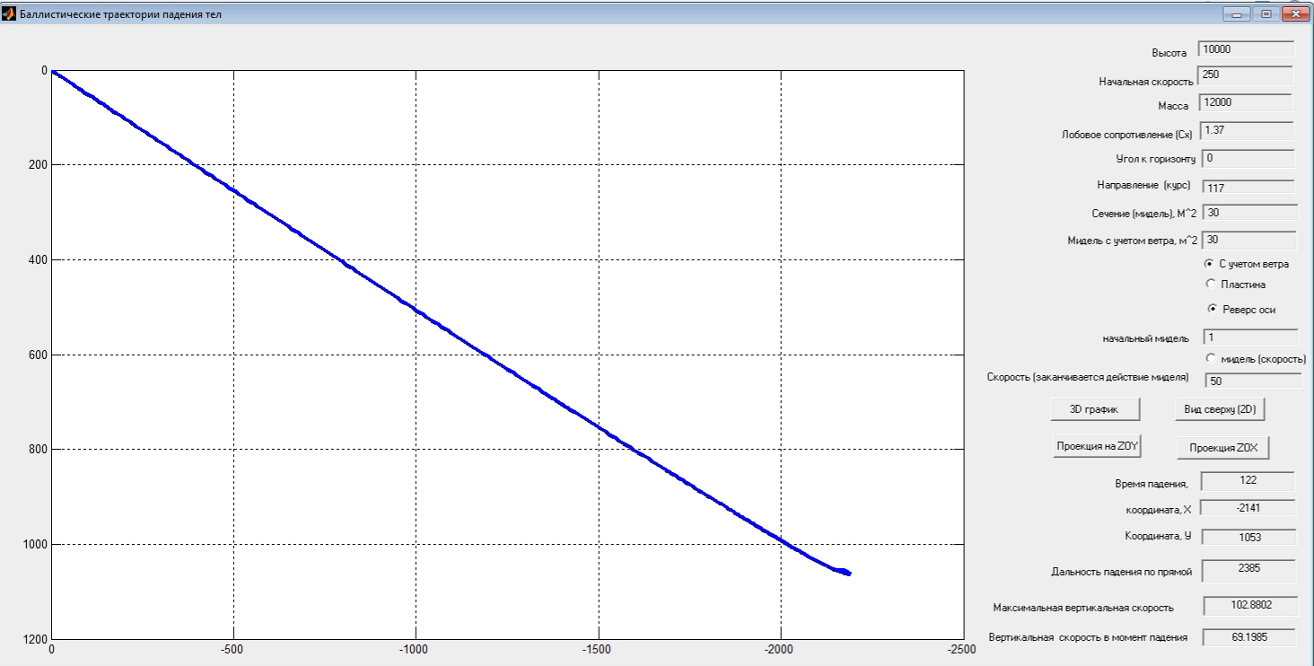

59
Погоди, я попробую сделать таблицу ветров более гладкую , и посмотрим, как это будет влиять на траекторию сноса.
