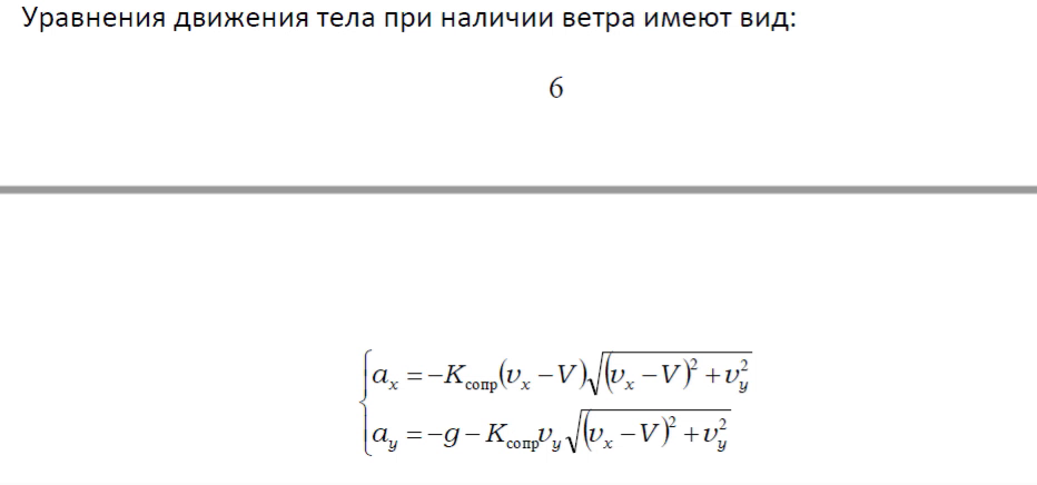

Дубина. посмотри, что изучаеют дети в Одессе Мама. http://rl.odessa.ua/media/_For_Liceistu … _angle.pdf
Движение тела при наличии ветра
Говорить о влиянии ветра имеет смысл только тогда, когда учитывается
наличие силы сопротивления воздуха.
Пусть ветер дует в направлении оси X , и его скорость равна V. Это означает,
что вся воздушная масса перемещается в пространстве с указанной скоростью.
Сила сопротивления определяется скоростью тела относительно воздуха, поэтому
при вычислении
Fсопр
имеет смысл временно перейти в движущуюся систему
отсчета, связанную с воздухом.
Уравнения движения тела при наличии ветра имеют вид:
Какой вид посмотри и  дубина увидешь как складываются скорости.
Кстати ты можешь подвть заявку http://rl.odessa.ua/index.php/ru/abitur … or-v-licey

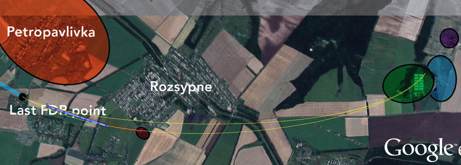

По поводу перегрузок при прохождении облаков - скорее всего, это последствия взаимодействия с турбулентностями. По крайней мере, других причин не упоминают.
Методом касательных получилось примерно то, что ожидалось - возможные точки разделения при разных траекториях лежат на одной линии:
https://forumupload.ru/uploads/0016/23/c6/55/t328303.jpg
Между LFDR и местом падения кокпита очень мало места - без заломов траектории вариантов немного.
Изгиб траектории падения кокпита за счет его сноса ветром немного сместит "линию касательных" к югу. Левый край линии должен опуститься.
Возможно, линия искривится из-за нелинейности искривления траектории падения - чем дольше падает, тем сильнее снос и кривизна.
Траектория падения центроплана может быть менее гладкой, особенно во время плоского штопора.
Зная дистанцию падения кокпита по траектории, ее можно отложить от места падения на линию "точек касания" и получить точку отрыва.
Дистанция от нее до LFDR, деленная на скорость даст максимальную задержку отрыва.

Школьники эту задачу решали с давних времен. Вот посмотри какая формула.
https://forumupload.ru/uploads/0016/23/c6/51/523240.png
Берешь и стряхиваешь пыли со своих бух. счетов и решаешь уравнения.
Высота тебе известна. найдешь скорость и узнаешь время.

Как  понял по картинке a ,b1 ,b2 траектории падения гири с высоты 5 км, трассы прямые, а значит слово "ветер" это просто законсперировано и это не ветер, а гиперзвуковой движок. Такие трассы могут получиться только при гиперзвуке. В6 идруг остановилась на высоте 5 км. Это что подрыв PETN? Анигиляция и усе.
Но если вдруг это просто векторы скоростей, то и при случае В6, какой бы небыл ветер "гиперзвуковой - аля- Стволовой" гиря все равно приземлиться через 1 минуту.
А может тебе просто НЕ ХВАТАЕТ  просветления  ?  Так я тебе подскажу что нужно делать.  :glasses:
Нажраться шмурдяка вместе с Басаром чобы он пердел прямо тебе в нос и ты выпиваешь еще один стакан и закусываешь амбассадором под 90 градусов и орать хто такой Ньютон посрвнению со мной долбо_ебом.
