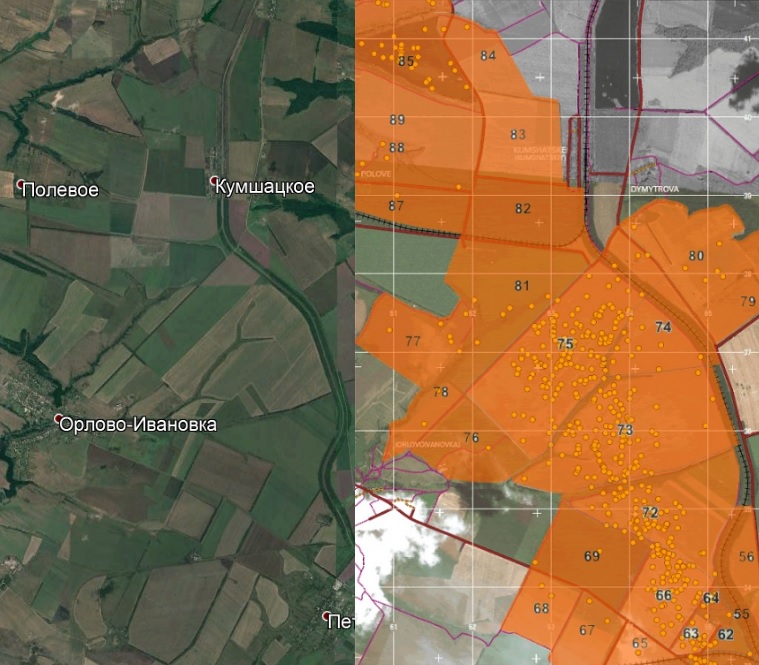

Эту картинку  накладываем на карту, так чтобы координаты графика 0-0 совпвли с точкой LFDR.
До Кумшацкого локус дотяните - чует сердце, чуть-чуть осталось, чтобы придвинуть oper-точку куда следует!
1155
Я могу локусом сделать один оборот вокруг земли!)))
До Кумшацкого, это где?
1156
Почему до Кумшацкого? До Каменки и Никишино!
Северо-западнее:
https://forumupload.ru/uploads/0016/23/c6/9/834981.jpg
1161
Нам надо самое западное, но чтобы густо.
А что было в Каменке и Никишино, не помните?
Западней этого не знаю. Падала лёгкая фракция из багажа и маски. Какие то документы ближе к Кумшатскому.За обломки не знаю. Сыпалось ещё что то мелкими перегоревшими лохмотьями очень много в виде дождя. Местные подумали что на них сбросили какую то гадость
Вот Бутблек напоминает - натянуть на локус при случае: http://mh17.webtalk.ru/viewtopic.php?id … =23#p90399
