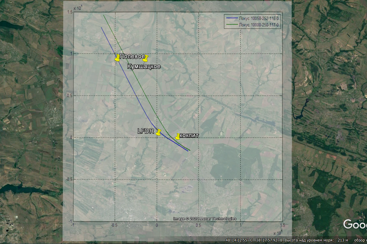

На карте покажу завтра.
На графике два локуса построенные для условия падения с высоты 10058 и 10000 метров, курсу 117 градусов, скорости 252 и 250 м/с, угол наклона к горизонту 0 градусов.
Локус 10000-250-117-0 связан с отрывом кокпита, с точкой отрыва примерно 1944 метра от точки LFDR.
https://forumupload.ru/uploads/0016/23/c6/51/12174.jpg
На карте два локуса ограничивают пространство фрагментов на земле выпавшие при разрушении, которое началось в 13:20:03 и примерно на расстоянии 1944 метра произошло катастрофическое разрушение - отрыв кокпита.

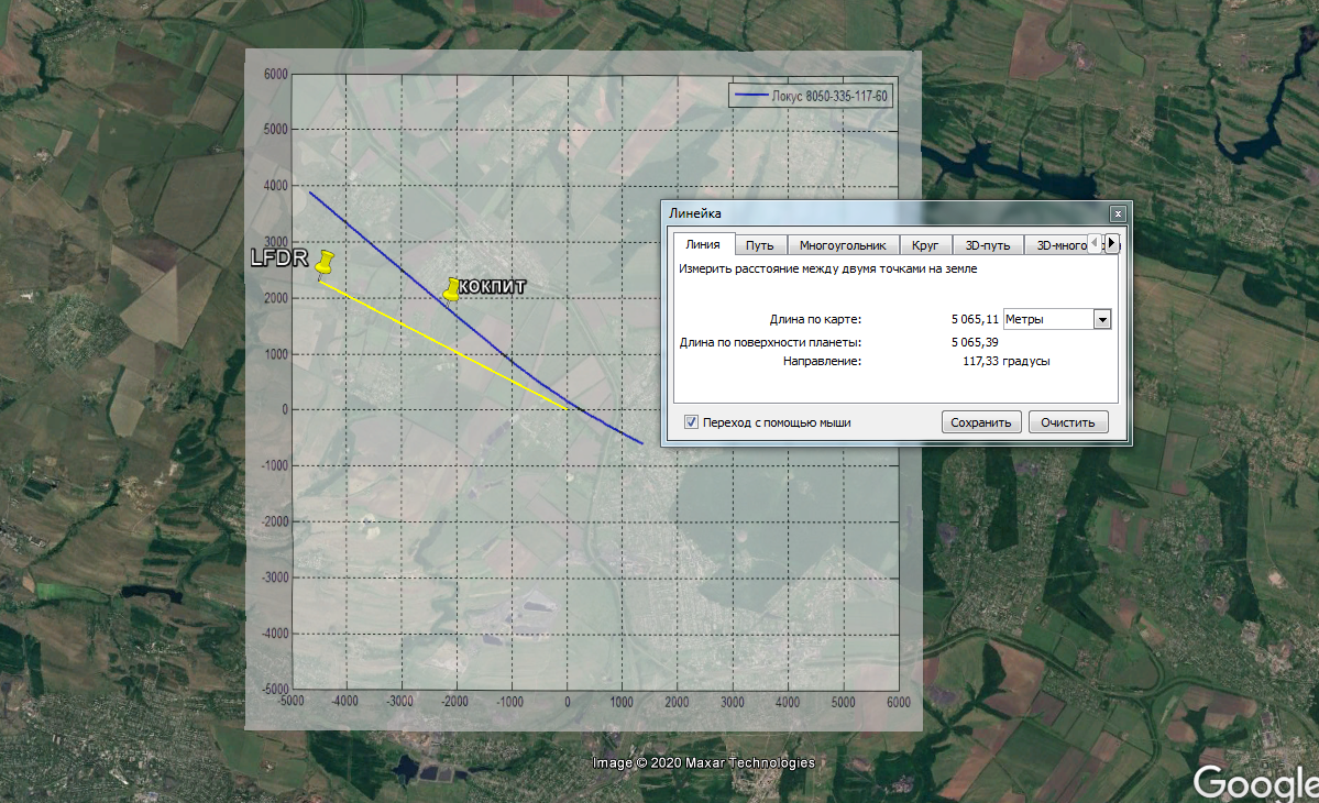

Боинг приэтом сделал уже первую половину бочки. В момент отрыва кабины он шёл к земле под углом около 70°.
Я вам же уже доказал, что ваша версия неверна!
Хорошо, давайте я вам покажу где должен быть отрыв вашей "кабины спасского" и поймете, что кабина из этой точки не упадет, а значит ваши данные не верны.
