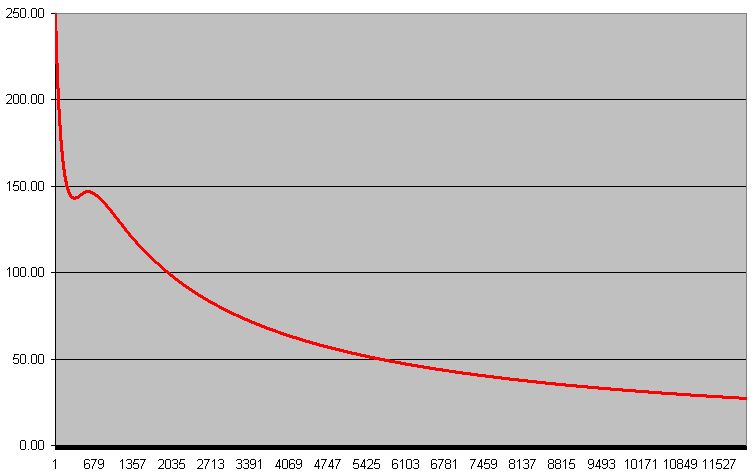

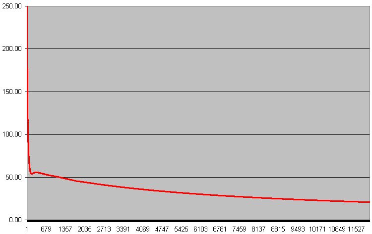

А график скорости получился такой:
https://upforme.ru/uploads/0016/23/c6/55/t561324.jpg
Вас совсем не смущает стремительное падение скорости и излом графика на девятой секунде?
Такой же излом для 10-ти тонного объекта начинается на 17-й секунде.
Точно с расчетами всё в порядке?

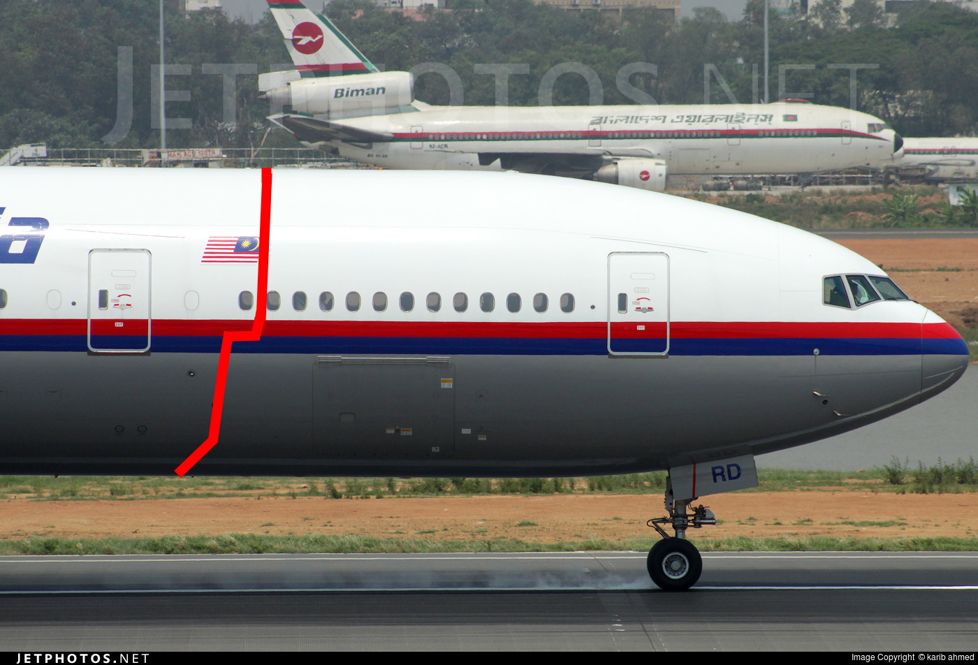

Ралив,
можете предложить линию отлома кокпита?

Ралив,
https://upforme.ru/uploads/0016/23/c6/56/t475317.jpg

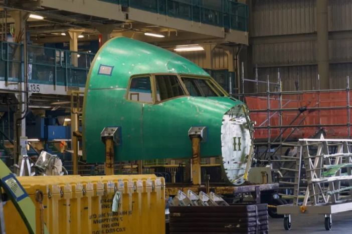

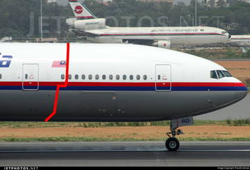

Вот так выглядит кокпит в моделировании uschen и oper.
Это сечение миделя 30 квадратных метров.
https://upforme.ru/uploads/0016/23/c6/56/t138935.jpg
А вот так выглядит кокпит в реальности.
Сечение миделя примерно 100 метров.
https://upforme.ru/uploads/0016/23/c6/56/t821986.jpg

Линия отлома кокпита не решает ни одной задачи.!!!!!!
Она их не решает, она их отменяет. Задачи надуманные
https://upforme.ru/uploads/0016/23/c6/8/t449239.jpg

Но в том-то и дело, что разрушение боинга произошло не в один миг, но растянуто во времени, когда боинг меняет своё положение в пространстве, когда начальные высота, скорость и направление для выпадающих с него и отпадающих от него тел – разные.
Для тех кто не понял как построить и как использовать Локус.
Начну с того, что в случае построения траектории какого нибудь фрагмента вводятся начальные данные высота, скорость, курс и угол наклона, а затем известные параметры самого фрагмента масса, мидель и Сх и после нажатия ОК будет произведен баллистический расчет фрагмента и получены траектории. таблицы по которым можно узнать куда упал фрагмент.
А если известно место падения фрагмента и известны начальные данные, но неизвестны масса, мидель и Сх фрагмента, то как найти точку с которой стал падать фрагмент?   Оказывается такую задачу можно решить не зная параметры тела(масса,мидель, Сх), но зная метку этого упавшего фрагмента на земле и зная начальные данные падения фрагмента.
Эту задачу можно решить с помощью построенного локуса для начального условия падения фрагмента (высота, скорость, курс, угол).
Как строится линия локус, в программу вводятся начальные данные, которые будут не меняться для множества объектов, это высота, скорость, курс, угол и затем вводятся произвольные параметры тел. чем больше тел сбрасываются тем лучше и получаем координаты каждого сброшенного тела на нулевой высоте, затем используя эти координаты тел строим линию.
Линия локус имеет координату 0-0 эта координата и является точкой с которой падают множество тел и которые приземляются на одну единственную линию.
Этой линией Локус можно найти любой фрагмент который падал из точки 0-0 графика линии локус, наложив график локуса на карту.
Для того чтобы на карте найти координату отрыва фрагмента от МН17 необходимо чтобы точка с координатами графика лежала на прямой курса, а метка фрагмента на карте на линии локуса. Координата 0-0 графика будет координатой отрыва фрагмента от МН17 на карте.
Так как из-за силы инерции самолет не может мгновенно изменить скорость, высоту, курс, угол (пикирование), то локус построенный для одного начального условия, можно использовать многократно передвигая его по карте некоторое расстояние.
Назовите все известные вам параметры кокпита, которые вы вводили в свои формулы.
А разве в результате такого расчёта вам не становятся известными фактические параметры фрагмента, его масса площадь и форма ?
Это же обратный рассчёт. Зная стартовые условия падения и место падения вы определяете параметры фрагмента.
Таким образом вы можете высчитать параметры любой известной метки фрагмента.
Или не можете ?
