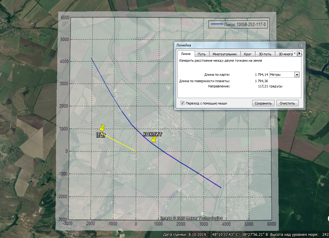

Ну я про то и говорю, 117 градусов - и уже ложится точно (если добавить учет Сх от скорости, да еще вспомнить, что была жара, а значит воздух не совсем как в стандартной атмосфере, пожиже).
!17 градусов приблизит точку отрыва приблизительно на 200 метров.  А так как и в этой точке масса кокпита будет небольшая, то и эта точка отрыва нереальна.Так что у вас должен быть курс меньше 117.
Самые реальные точки с курсом 113 и 114 градусов когда "буксир баржу, толкает вперед", а лучше когда кий бьет в бок шар и все это происходит почти мгновенно со взрывом БЧ ЗУР, который  как "буксир баржу, толкает вправо".
https://forumupload.ru/uploads/0016/23/c6/51/433587.jpg
Отредактировано oper (2020-09-25 14:55:04)

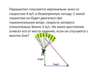

https://forumupload.ru/uploads/0016/23/c6/56/t623230.jpg

Можете решить задачу и дать ответы на заданные в ней вопросы ?
5 и 1.5.

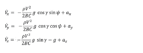

Кстати вот и уравнения DSB которые я использую в своей программе. Я же вам говорил все по уравнениям DSB!
https://forumupload.ru/uploads/0016/23/c6/51/714123.jpg
Отредактировано oper (2020-09-26 16:24:14)

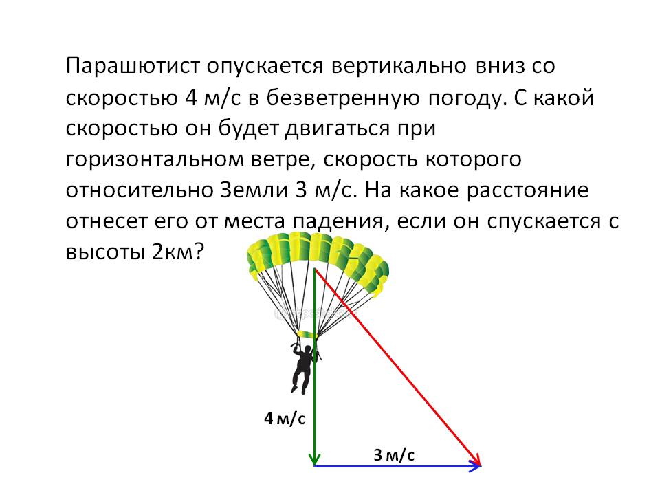

Время спуска парашютиста в безветренную погоду составляет 8 минут 20 секунд. ( 2000 м / 4 м/с = 500 с )
Вас не смущает что согласно вашим ответам время спуска парашютиста при скорости ветра 3 м/с  тоже будет 8 минут 20 секунд ?
У вас парашютист без ветра и с ветром спускается одинаковое время. Это нормально ?
1311
Да.

Давайте проведём мысленный эксперимент.
В безветренную погоду парашютист спускается со скоростью 5 метров в секунду.
Представьте что этот парашютист спускается в условии ветра скорость которого относительно земли 5 метров в секунду.
На высоте 2 километра парашютист активирует дымовую шашку которая дымит до самой земли.
Опишите дымный шлейф который оставила дымовая шашка, какое у него геометрическое положение ?
Будет ещё лучше если вы этот шлейф нарисуете относительно точки в которую приземлился парашютист.
Ну сразу после касания земли такой вертикальный столб из точки приземления.
Отредактировано uschen (2020-09-27 08:16:48)

Так какая же версия верна - версия отрыва кокпита по утверждению DSB или версия отрыва рассчитанная oper?
В окончательном отчете есть цитата, из которой следует, что при разрушении МН17 обломки падали с начальным направлением падения 117 градусов.
курсом равному последнему зарегистрированному условию полета.
Опираясь на это утверждение DSB и была найдена точка отрыва кокпита "oper" на расстоянии 1944 метра от точки LFDR .
Но найденная точка не соответствует второму утверждению DSB о почти мгновенном отрыве кокпита.
В результате расчетов oper была найдена приблизительная точка отрыва по версии DSB почти мгновенного отрыва кокпита, которая находится на не большом расстоянии от точки LFDR и расчеты показали, что отрыв кокпита в этой точке мог произойти при начальном направлении падения кокпита равному 113 градусов, а это противоречит утверждению DSB - "  a
heading equal to the last recorded flight condition".
Так какое же утверждение DSB верно - начальное направление падение кокпита 117 градусов или мгновенный отрыв кокпита в результате взрыва БЧ ЗУР. Как выяснилось эти утверждения противоречат друг другу!
Самое интересное, что бы не подтвердилось в обоих случаях DSB врала!
Если действительно направление падения кокпита было 117 градусов, то DSB врала о мгновенном отрыве кокпита.
Если действительно был мгновенный отрыв кокпита, то DSB врала о начальном направлении падения кокпита 117 градусов.
Если успею, то сегодня рассчитаю направление отрыва кокпита по версии Uschen и соответственно докажу, что и его версия отрыва кокпита противоречит утверждению DSB  - "  a
Отредактировано oper (2020-09-27 12:56:21)
Хорошо, а как тогда будет выглядеть шлейф дыма при скорости спуска парашютиста 4 метра в секунду и 6 метров в секунду ?  Ветер тот же, 5 метров в секунду.  Может всё таки нарисуете ?  Там уже будет 3 разных шлейфа, что б не запутаться.
