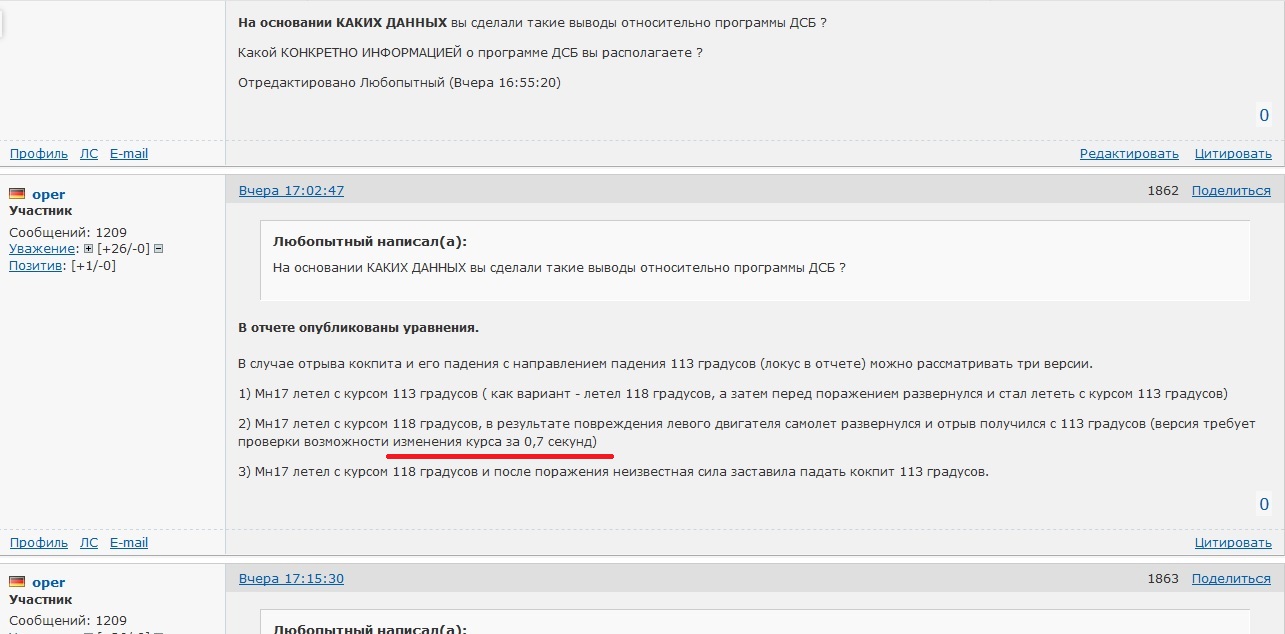

2) Мн17 летел с курсом 118 градусов, в результате повреждения левого двигателя самолет развернулся и отрыв получился с 113 градусов
(версия требует проверки возможности изменения курса за 0,7 секунд)

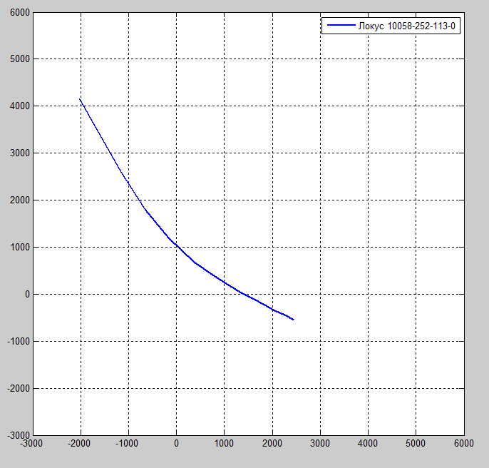

Давайте я вам подарю локус 10058-252-113-0
https://forumupload.ru/uploads/0016/23/c6/51/926918.png
Вот теперь сами и найдите точку отрыва кокпита.
Сами увидите таки да или таки нет.

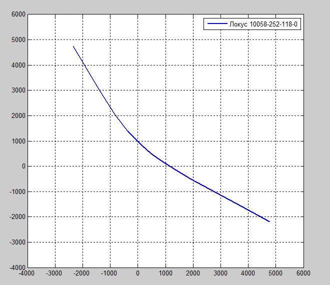

Вы хотите таки чтобы я вам подарил и 118 локус.
Хорошо, дарю.
https://forumupload.ru/uploads/0016/23/c6/51/592128.png
Итак у вас есть два ЛОКУСА и вы можете найти точки отрыва при курсах самолета 118 и 113 градусов.
Таки, таки?

Итак вы имеете коллекцию из двух ЛОКУСОВ с помощью которых можно найти точку отрыва фрагментов.
В случае с кокпитом при курсе боинга 113 градусов время отрыва 13;20:03, 7

В случае с кокпитом при курсе боинга 118 градусов время отрыва 13;20:11

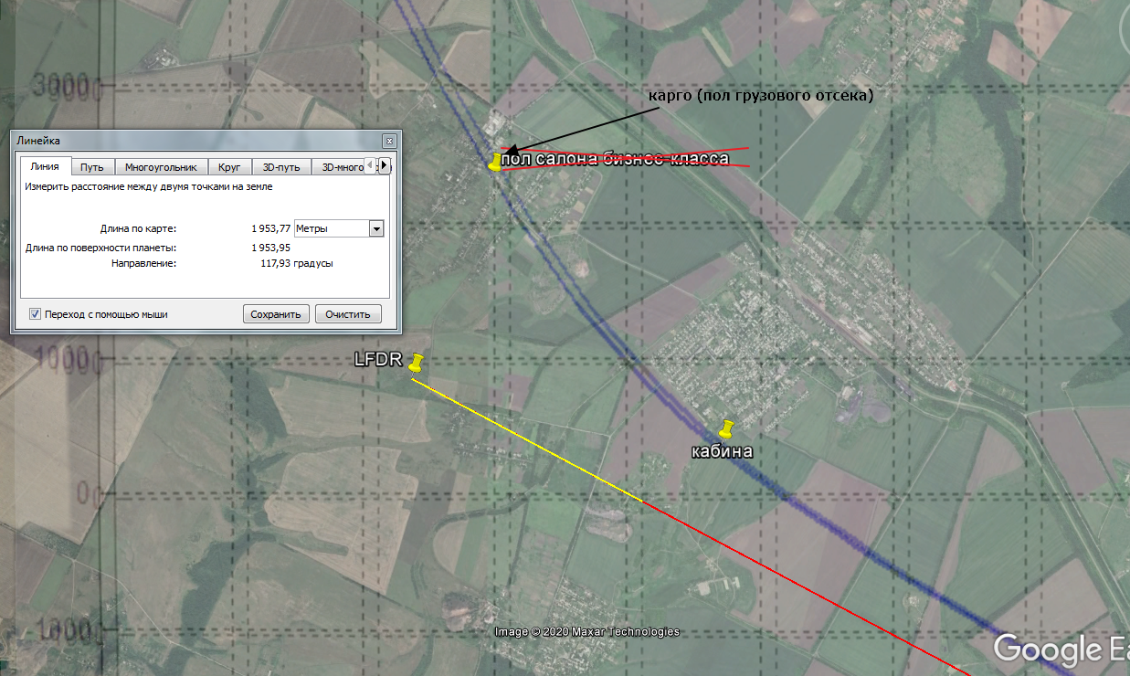

Из отчета ДСБ
кабина пилотов и пол салона
бизнес-класса оторвались от
фюзеляжа почти сразу и упали на
землю
А значит кабина и пол салона бизнес-класса должны лежать на локусе 113 градусов.
И что мы наблюдаем? Наблюдаем, что пол салона бизнес-класса лежит совсем в стороне от локуса 113 градусов.
И так пока ставим большой вопрос ? на версии 113 градусов. Ошибка тех кто опубликовал ЛОКУС ДСБ?

Т.е. если взять фрагмент и рассчитать для него место падения для твоего локуса, а потом сравнить где этот фрагмент был на локусе ДСБ, то можно установить направление возмущающего воздействия на боинг?
1881
Надо знать  начальные условия для фрагментов - высота, скорость, начальное направление падения и угол наклона к горизонту.
Так как разрушение по версии ДСБ произошло почти мгновенно, то начальные условия известны 10058 - 252- 118-0, то все, что лежит на локусе - выпало при этих условиях.
Если на карте по азимуту 118 градусов двигать  картинку с локусом так чтобы на линия совместилась с меткой кокпит. то координаты 0-0 на графике локуса будут указывать на карте точку из которой начал падать кокпит.
В следующем комментарии покажу как на локусе  10058 - 252- 118-0 будут находится кабина и пол салона бизнес-класса, это означает, что они начали падать одновременно, так как заявляли в отчете ДСБ, но есть другие противоречия.

Вот как это ПРИМЕРНО делается по-человечески, даже БЕЗ УЧЕТА влияния движения воздушных масс
Составление системы дифференциальных уравнений для всех этапов прыжка с парашютом
Выберем неподвижную систему координат OXY с центром в точке выброса О. Ось ОX совпадает с направлением горизонтальной составляющей скорости самолета. Oсь OY направлена вертикально вверх в направлении, противоположном вертикальной скорости падения парашютиста.
Будем предполагать, что движение парашютиста плоское, и происходит в плоскости OXY. Эту модель прыжка можно рассматривать как модель прыжка в штилевую погоду без учёта влияния ветра.
Считаем, что на парашютиста, кроме веса, действует сила сопротивления воздуха, пропорциональная квадрату скорости парашютиста:
где: , — плотность воздуха, С – коэффициент лобового сопротивления, F – мидель тела.
https://forumupload.ru/uploads/0016/23/c6/49/821948.jpg
https://habr.com/ru/post/413807/
Как видим -  РЕАЛЬНЫЕ С – коэффициент лобового сопротивления, F – мидель тела просто НЕОБХОДИМЫ.
А вот писЯтели-ЛЮБИТЕЛИ запросто берут значения С – коэффициент лобового сопротивления, F – мидель тела из
ГЕНЕРАТОРА СЛУЧАЙНЫХ ЧИСЕЛ.

https://forumupload.ru/uploads/0016/23/c6/51/545331.png
Итого имеем отрыв кабины на расстоянии примерно 1954 метра, а карго чуть раньше - 1815 метров, почти вместе.
А вот как говорит ДСБ, что почти мгновенно  - не получается.

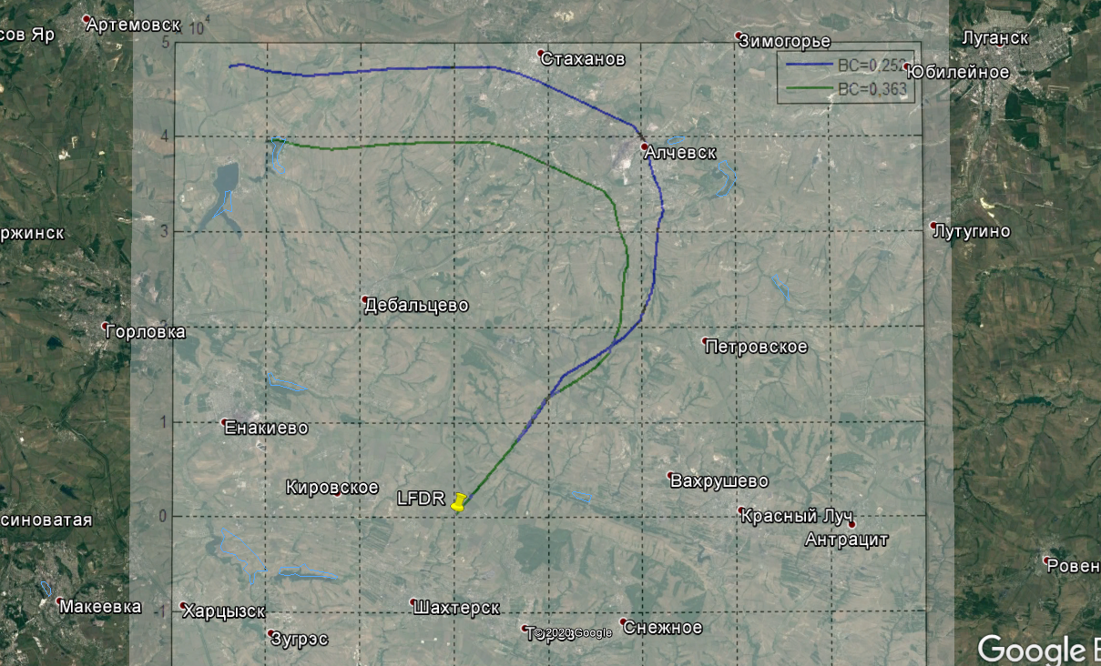

Вот смотри как ДСБ лапшу навесила с полотнами, сами "експерты" ДСБ рассчитали ВС.
А теперь смотри с ВС ДСБ куды они улетели.
Таки,таки? :D
https://forumupload.ru/uploads/0016/23/c6/51/877730.png
