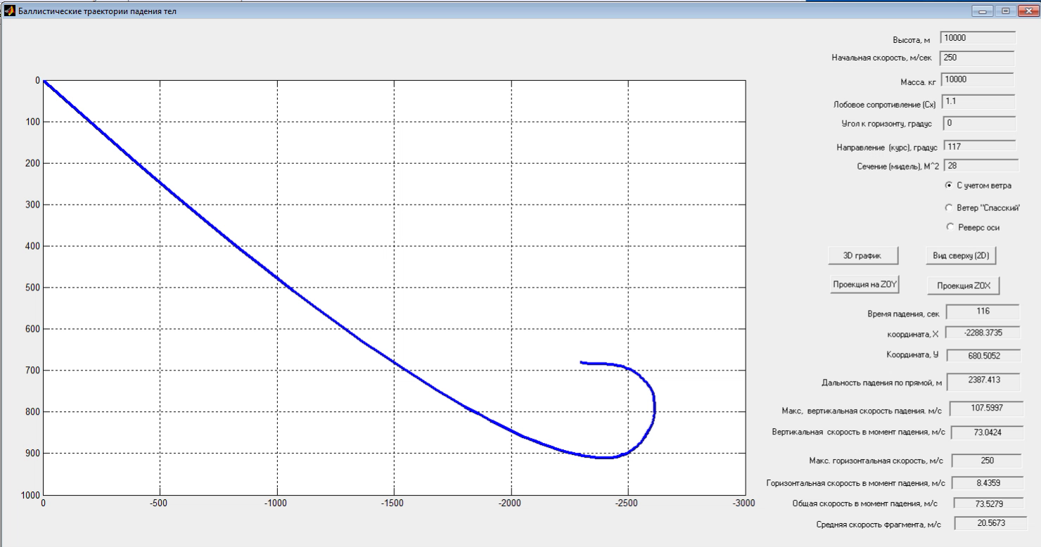

Ну что же сделал пока так как и говорил.
Загрузил координаты в матрицу и затем построил график.
Координаты
X            Y                  масса кг
     -2288.4    680.5;             10000
    -2107.5    574.5;               9000
    -1915.6    460.6;               8000
    -1710.8    336.9;               7000
    -1490.3    200.5;               6000
    -1250.2    47.2;                5000
    -983.8758 -131.0946;        4000
    -679.3010 -349.7547;        3000
    -309.4294 -647.3781;        2000
    219.1     -1172.3;             1000
    700.7     -1793.1;             500
    1221.7    -2603.1;             250
    2110.2    -4154.9              100

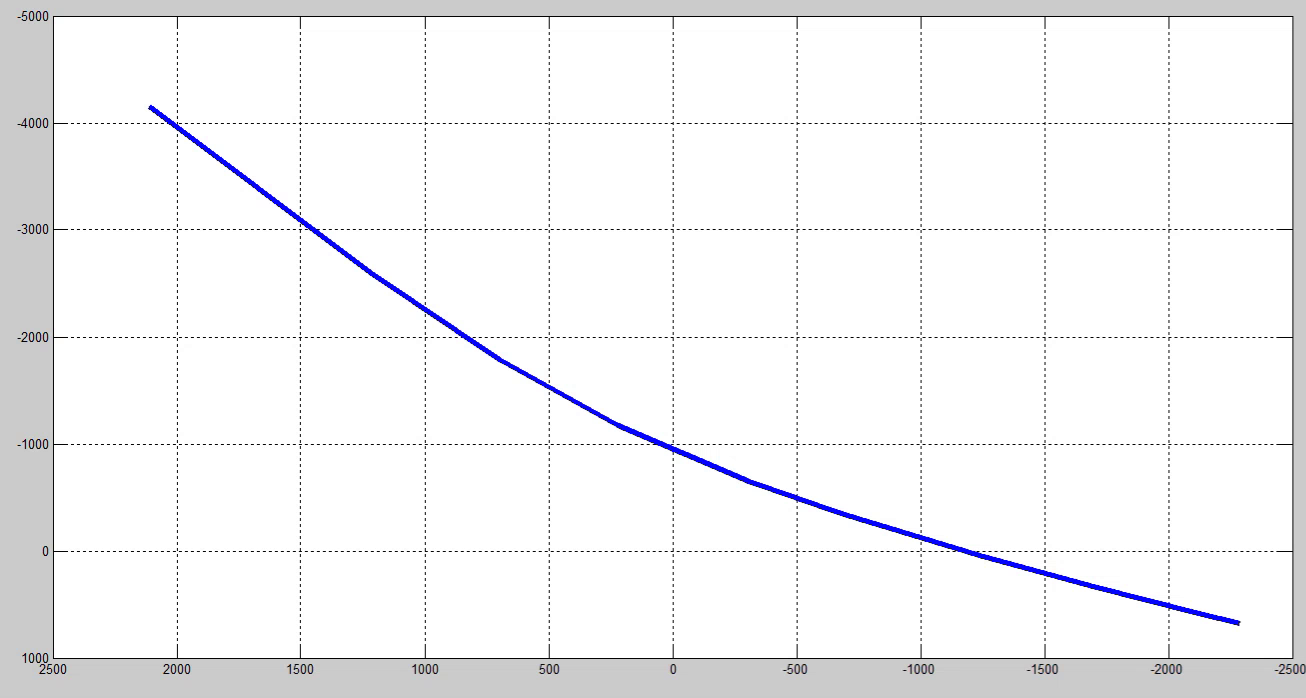

График
https://forumupload.ru/uploads/0016/23/c6/51/733047.png

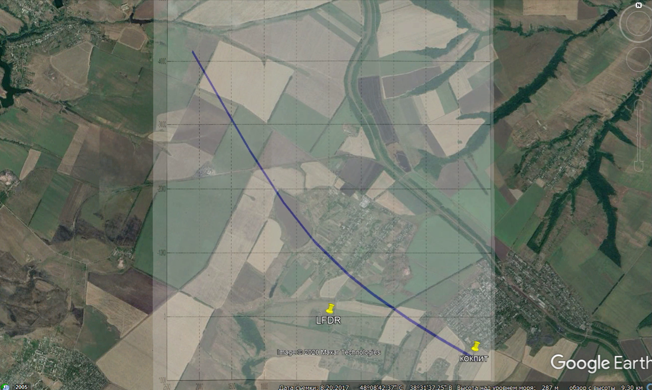

Наложение на карту
https://forumupload.ru/uploads/0016/23/c6/51/696698.png

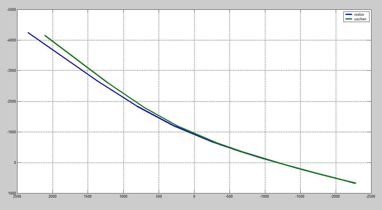

Сравнил ростовский ветер и ветер из таблицы Усчена. Различия незначительные.
https://forumupload.ru/uploads/0016/23/c6/51/779591.png
Могу дать на сравнение свой расчёт ветра

https://funkyimg.com/i/35oDM.png
Нет я больше ничего не буду наносить. Ты сам наноси, но по правилам, какие правила я тебе уже написал. Начальный курс для всех тел 117 градусов, а это не с Дебальцево.

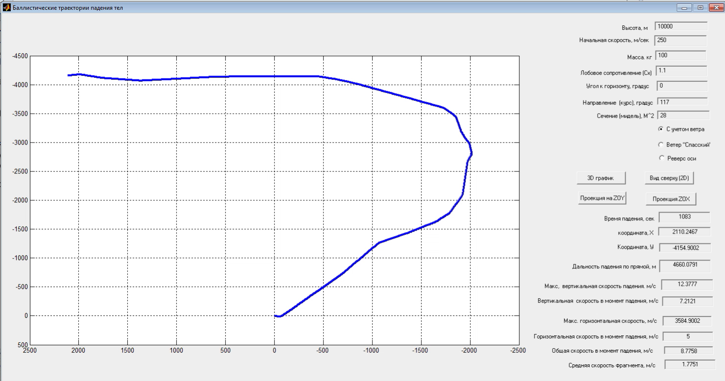

Итак Гроз, я для вас публикую два скриншота графиков с массой 10000 кг и с массой 100 кг. Эти два графика имеют координаты падения такие же как на графике "Локус", скриншот 10000 кг имеет координаты  первой точки, а скриншот 100 кг имеет координаты последней точки графика "Локус".
10000 кг  https://forumupload.ru/uploads/0016/23/c6/51/766221.png
100 кг   https://forumupload.ru/uploads/0016/23/c6/51/245660.png

Я тебе облегчил задачу и построил для тебя "Локус" используя конечные координаты 13 графиков, а ты в знак благодарности удалил свои сообщения и обвинил меня во лжи.
Вот тебе координаты "локуса"
         Х            У                   кг
    -2107.5    574.5;               9000
    -1915.6    460.6;               8000
    -1710.8    336.9;               7000
    -1490.3    200.5;               6000
    -1250.2    47.2;                5000
    219.1     -1172.3;             1000
    700.7     -1793.1;             500
    1221.7    -2603.1;             250
    2110.2    -4154.9              100
первая строка 10 000 кг и последняя строка 100 кг вот их и сверяй с координатами на скриншотах.
