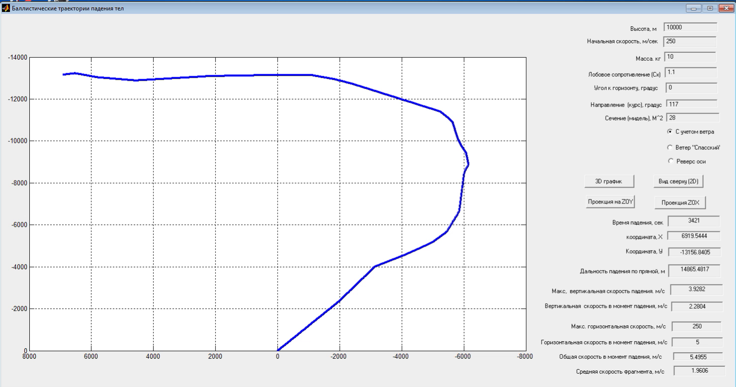

10 кг https://upforme.ru/uploads/0016/23/c6/51/558083.png
Координаты падения добовляем в функцию построения "Локуса"

И получается, что чем меньше масса тем длинее становится линия локуса.

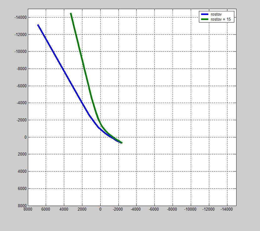

Сдвинуть докус можно только если изменить направление ветра. В таблице ростовского ветра многие данные интерполированные.
Синий докус с направлением ростовского ветра, зеленый локус получен прибавления 15 градусов ко всем направлениям ростовского ветра. https://upforme.ru/uploads/0016/23/c6/51/181695.png
Если изменить профиль Ветра на 15 градусов, то изменится траектория падения Кокпита и направление дыма от пожара в Грабово.
Кокпит с теми же параметрами попадает при  "новом" Ветре на место своего падения ?
Если попадает, то смоделируй ещё раз 10 кг при "новом" Ветре и покажи эту траекторию на Карте.
Не вижу смысла в таком моделировании. Я показал, что можно развернуть локус только изменением направления ветра, но если направление не верно. то надо искать более достоверные данные ветра и только потом моделировать с этим ветром.
У вас есть другие данные ветра? Нет! И у меня нет данных.
Я подготовлю локус с ростовским ветром и добавлю несколько траекторий тел с разнообразными Сх, миделем и массой и все это нанесу на карту.
По моим расчетам все трассы этих тел замкнутся на локус. и началом этого локуса будет координата тела массой 10000 кг, с Сх=1.1 и миделем 28 м^2, с высотой падения 10000 метров, с начальной скоростью 250 метров.

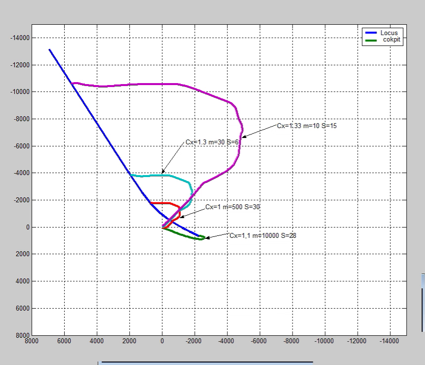

Для эксперимента дайте любые данные Сх, мидель, и массу и это тело приземлиться строго на линию "локуса".
То есть при высоте 10000 м. скорости 250 м/с угле наклона 0 градусов все тела будут приземляться строго на линию докуса построенная по методике Гроза.

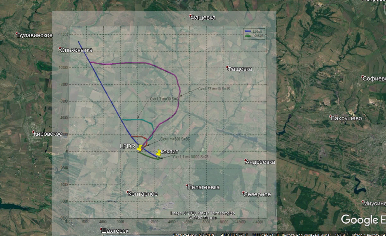

Для наглядного примера выкладываю график локуса "Гроз" и траектории тел параметры которых Сх, мидель и масса взяты произвольно. Ссылка
https://upforme.ru/uploads/0016/23/c6/51/626614.png
https://upforme.ru/uploads/0016/23/c6/51/178657.png
221
Супер!!!  Это войдёт в историю расследования, как совместная деятельность столь разных людей может быть успешной, и даже выдающийся!!!!  :flag:  :writing:  :cool:

Ничего не понял, поэтому результат совместил с картинками расположения обломков. В чем конкретно состоит практическая радость, в двух словах?
https://od.lk/d/MjRfMjQ5OTM2MTBf/%D0%A1%D0%BE%D0%B2%D0%BC%D0%B5%D1%89%D0%B5%D0%BD%D0%B8%D0%B5-1.gif

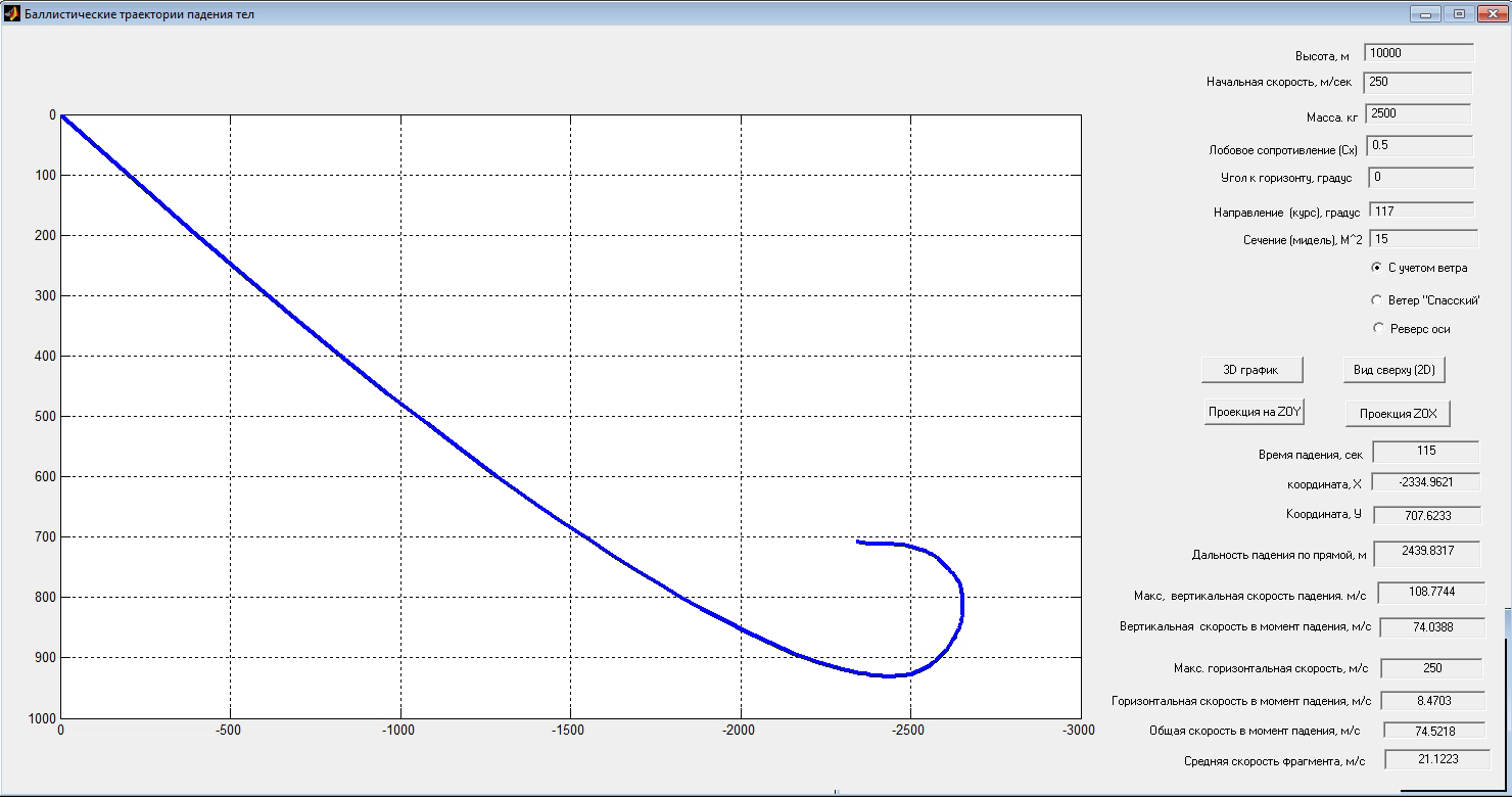

Программа oper-a  работает с ошибками.
Ты это обнаружил после того как я выполнил твою просьбу и сбросил с высоты 10 км тело 10 кг?
Ну что же давай показывай где в тексте программы ошибка. Баллистическая траектория расчитывается здесь.
Возьми для кабины Сх = 0,4. (Уважамый профессионал установил для кабины именно такой средний коэффциент.)
После чего найди курс и угол снижения боинга в момент взрыва ракеты (точка ноль) , чтобы кабина упала там, где она упала.
И ещё ! Этот свой локус называй "локусом Опера". Ты его обнаружил, рассматривая поначалу задачу при значительном уменьшении массы объекта, летящего к земле (задача Теодора, навеянная ему моим сообщением).. Из-за сложности этой задачи ты далее стал рассматривать просто тела с разной массой, сносимые ветром (меняющимся на разных высотах), падающие с начальной точки при том же условии скорости и положении боинга (официальные данные) в момент взрыва ракеты. И это уже совсем другая задача! Условия которой не имеют отношения к бредовой версии Теодора (о сбитом уже боинге, летящем через Дебальцево, с севера), но напротив полносью её перечеркивают. (Он, чтобы скрыть это твоё заблуждение о его "значимости", придающее ему вес, поудалял нахрен с темы все свои сообщения.)

Так бери, вводи  данные в свой грёбанный калькулятор, и реши ее! У тебя Сх кабины завышено в 2,5 раза.  И тебе об этом по сути говорят профессионалы (опровергшие этим меня)!
Не ты ли при всех наплевал на условие задачи о первых, выпавших с боинга, телах?
Не этим ли своим кулькулятором ты  рассчитал для них траекторию? Которая для первых тел показывает, что боинг перед взрывом ракеты взял влево?

Спасибо!
Мне всегда интересен фрагмент кабина (кокпит) и по вашим данным сбросил с 10000м. Еще одно подтверждение. https://upforme.ru/uploads/0016/23/c6/51/332884.png
