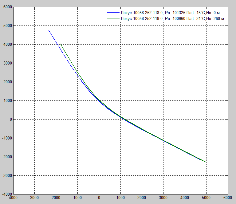

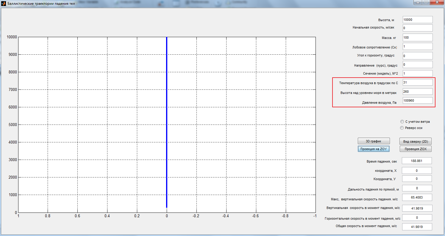

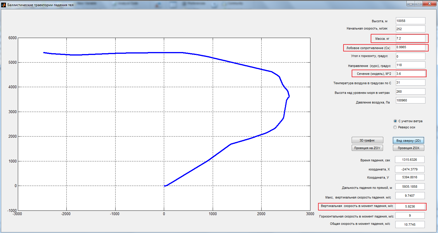

Добавлено поле температура, высота и давление воздуха.
https://upforme.ru/uploads/0016/23/c6/51/859110.png
Надо построить Локус и сравнить его с локусом построенного для стандартной атмосферы, чтоб узнать насколько не совпадают два локуса.
Отредактировано oper (2021-01-08 01:41:03)
215
Наглядно видно, что Локусы для двух атмосфер имеют небольшое отклонение, а в районе кокпита наложились друг на друга.
То есть при использовании стандартной атмосферы при нулевой высоте и атмосферы с температурой 31°C, давлением воздуха 100960 Па и высоты над уровнем моря 260 м получаем одну и ту же точку отрыва кокпита.
https://upforme.ru/uploads/0016/23/c6/51/909123.png
При атмосфере с температурой 31°C, давлением воздуха 100960 Па и высоты над уровнем моря 260 м
Плотность воздуха на высоте 10058 м =0,4127 кг/м^3
Плотность воздуха на высоте 260 м =1.1240 кг/м^3
Отредактировано oper (2021-01-08 14:36:51)

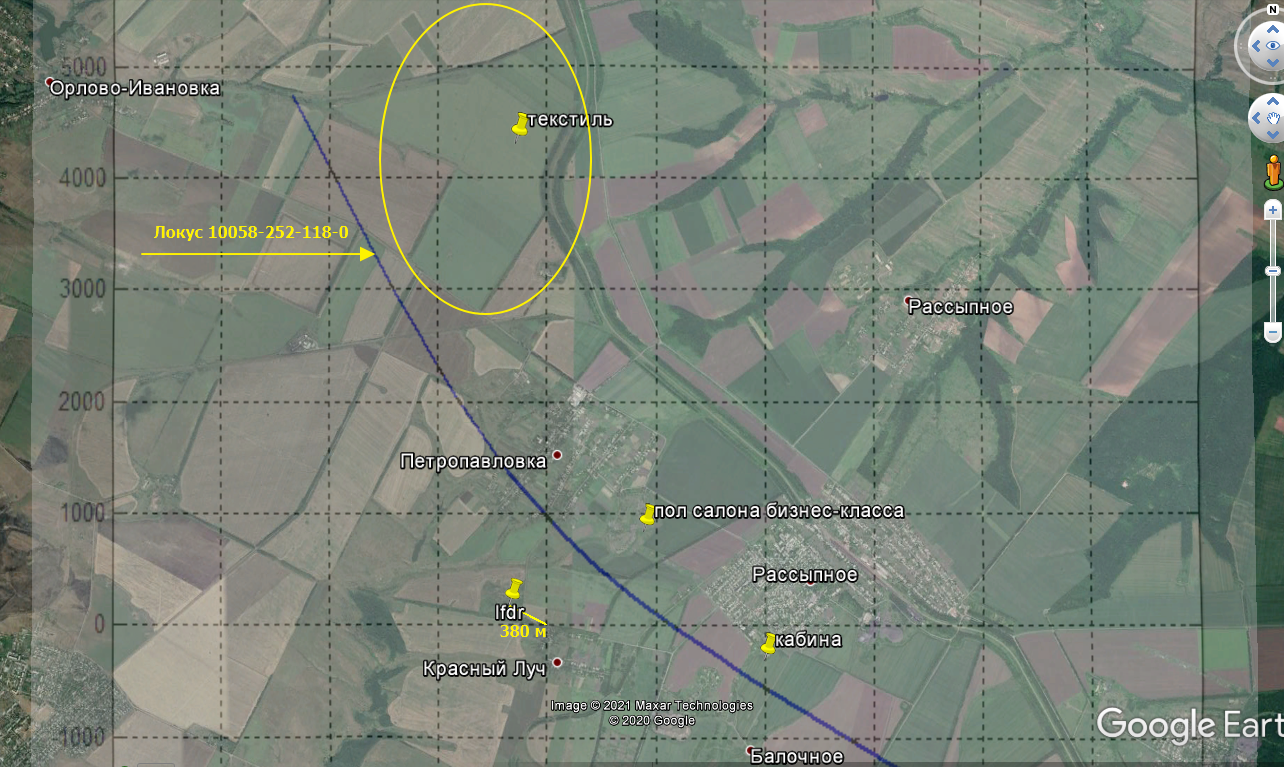

Все что выпало из точки на расстоянии от LFDR 380 метров должно находиться на линии локус 10058-252-118-0 построенного при стандартной атмосфере.
https://upforme.ru/uploads/0016/23/c6/51/611476.png
221

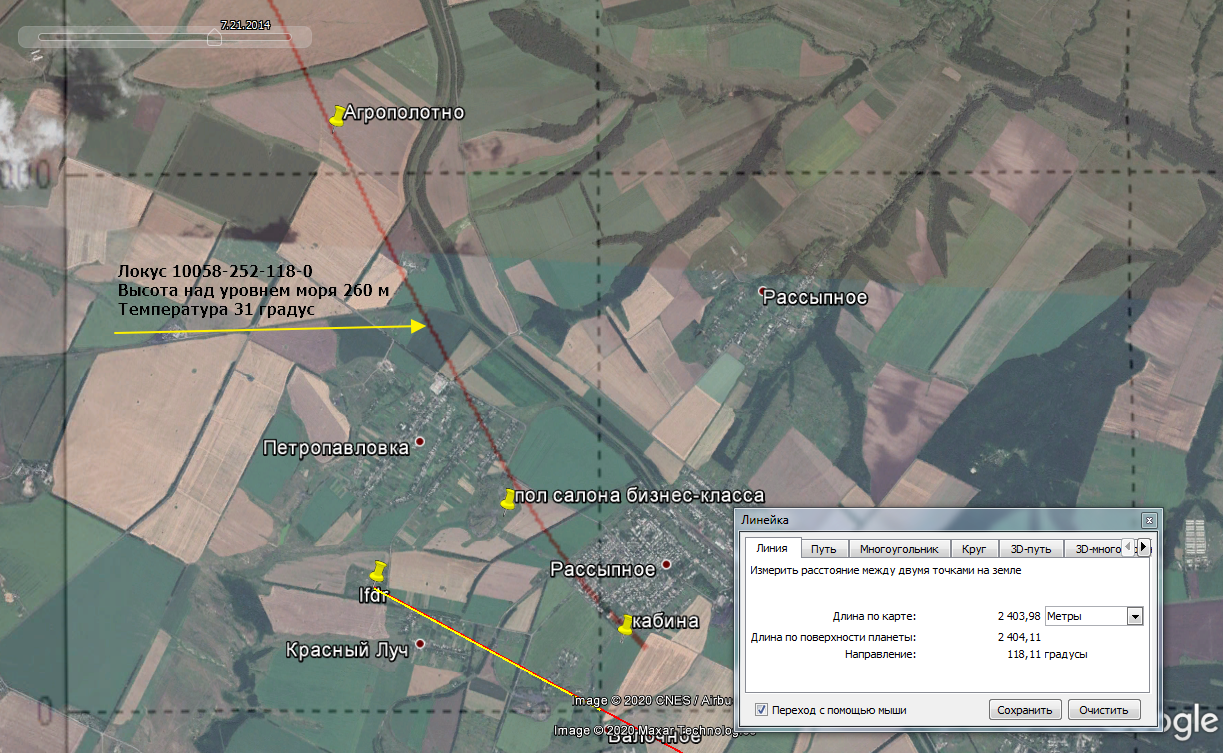

Если полотна выпали с начальными условиями 10058-252-118-0, то первое полотно выпало на расстоянии 2404 метра  от LFDR.
https://upforme.ru/uploads/0016/23/c6/51/777565.png
Отредактировано oper (2021-01-12 22:11:52)
222

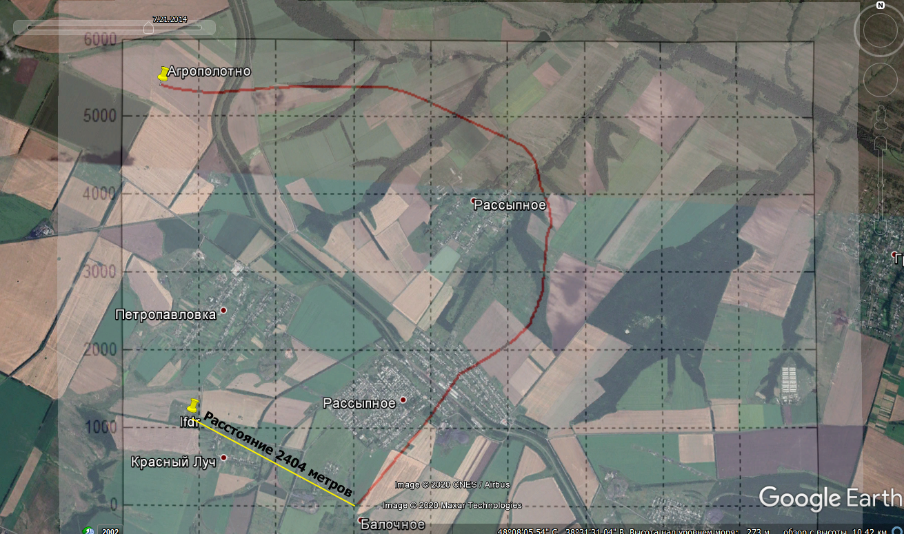

Полотно выпало на расстоянии 2404 метра  от LFDR.
https://upforme.ru/uploads/0016/23/c6/51/409466.png

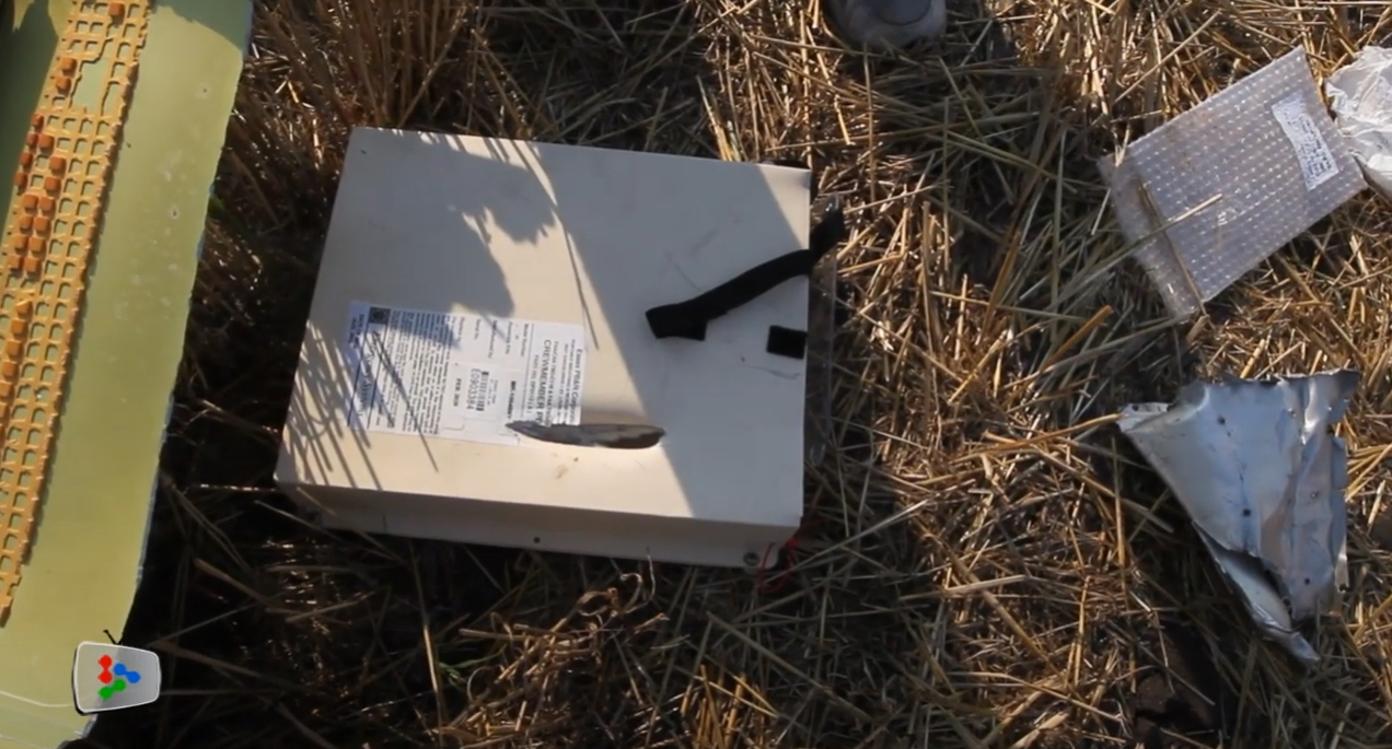

Возьмите что нибудь что упало рядом с рулонами. Возьмите ту же самую аварийную систему которую я показала. Она упала 200 метров от рулона.
https://youtu.be/yJi4c89ODm4
https://upforme.ru/uploads/0016/23/c6/56/t661681.jpg

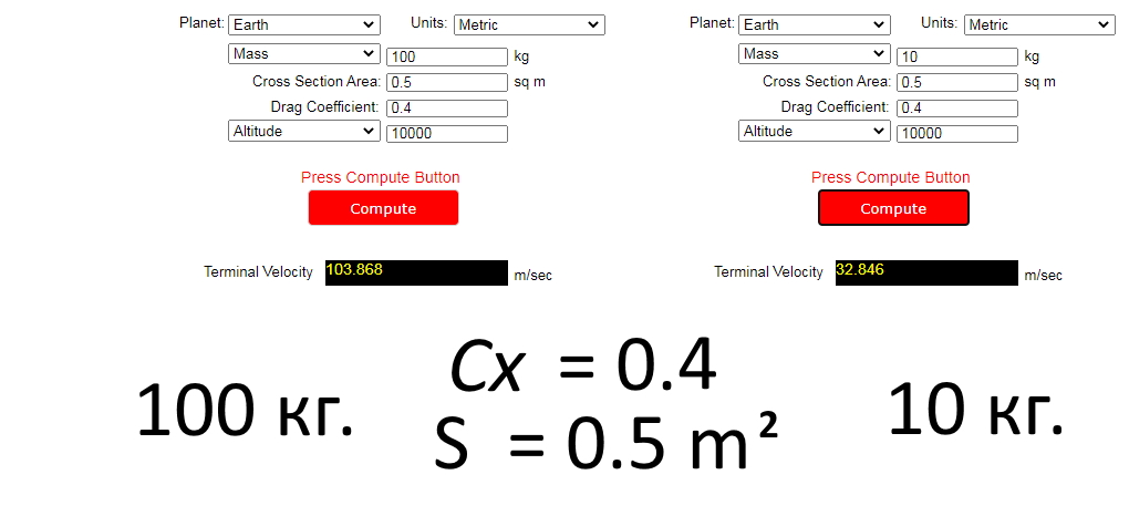

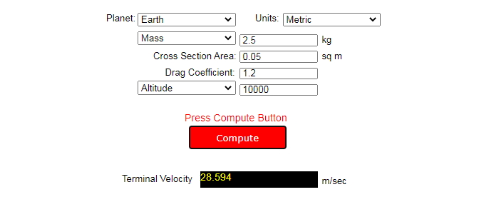

Возьмём самый максимальный Cx = 1.2
Масса 2.5 килограмма.
Площадь - если она падала идеально плашмя (чего не может быть), то берём 0.1 квадратный метр. Но она хаотично вращалась, поэтому сечения миделя возьмём половину от 0.1   возьмём 0.05 квадратных метра.
Вбиваем эти данные в калькулятор NASA
https://upforme.ru/uploads/0016/23/c6/56/574093.jpg
Получаем вертикальную скорость падения 28.6 метра в секунду, это 103 километра в час.
Теперь АНАЛИЗ. То ради чего всё ЭТО делается - РАДИ АНАЛИЗА БАЛЛИСТИЧЕСКИХ ТРАЕКТОРИЙ !
Два фрагмента, Рулон и "Аварийная система" упали рядом друг с другом. У рулона вертикальная скорость 6.6 метра в секунду, а у "системы" 28.6 - в ЧЕТЫРЕ РАЗА БОЛЬШЕ.
Что это значит ? Какой из ЭТОГО можно сделать вывод ???
Разница по скорости в 4-ре раза а упали рядом...

Ну шо ты обманываешь Дончанку?
ДСБ заявляет что агрополотна выпали при начальных условиях
The data 10 on the Flight Data Recorder showed that the aeroplane was flying at 33,000 feet,
on a constant displayed heading of 115° and at a constant computed airspeed of
293 knots.11 The recording had stopped abruptly at 13.20:03 (15.20:03 CET). The Flight
Data Recorder showed that the aeroplane’s position at 13.20:02 (15.20:02 CET) was
48.12715 N 38.52630538 E.
11 The recorded groundspeed was 494 knots or 914 kilometres per hour.
Высота 33,000 feet.
Магнитный курс 115°.
Истинная скорость 494 knots (приборная 293 knots).
Самолет летел горизонтально (угол наклона 0°).
Агрополотна не могли выпасть с точки расположенной на расстоянии 380 метров от LFDR.
Если агрополотна выпали при начальных условиях
Высота 33,000 feet.
то полотна выпали на расстоянии примерно 2404 метров от LFDR.
Нехорошо обманывать женщину! :glasses:

При курсе 118 градусов и расстоянии 380 метров от LFDR у тебя полотно перелетает на 1000 с лишним метров.
Первое полотно с заявленными ДСБ начальными условиями выпал на расстоянии 2404 метров от LFDR.
Так что брось обманывать женщину!  Шизоида? :D
229
Для попадания полотен в нужную точку можно уменьшить приземный ветер в 2 раза, то есть с 10м\с до 5м\с, или посчитать КПД ветра по перемещению.
"Мудуляторы" поменьше фантазий! Есть ростовский ветер и если считаете, что он неверен, то введите в программу новые данные ветра!
Если считаете что агрополотно выпало с расстояния 380 метров от LFDR, то оно должно точно приземлиться на метку на карте, а не перелетать аж на 1500 метров! :D

Вы моделируете падение рулонов в программе uschen-а, а oper в своей.
Вам бы для начала не помешало выяснить одинаково ли считаю у вас ваши программы, а затем - правильно ли они считают.
Для того что бы это выяснить вам нужно провести моделирование одинаковых объектов и сравнить их с "ЭТАЛОНОМ".
В качестве "эталона" подойдёт программа NASA.
В первую очередь нужно проверить как у вас считается вертикальная скорость падения.
Нужно что бы вы и oper полностью отключили в своих программах Ветер, и провели моделирование двух объектов у которых одинаковые Cx и сечение миделя, но разная масса.
Это два шара, Сечение миделя у них 0.5 квадратных метра.
Cx как у шара 0.4
Масса одного шара 100 кг,  а второго 10 кг.
Вот это моделирование у NASA
https://upforme.ru/uploads/0016/23/c6/56/t247436.jpg
Теперь покажите как эти тела моделируют ваши программы, что бы понять чем ваши программы отличаются одна от одной и от программы NASA.
Cx как у шара 0.4

У меня в программе рассчитывается плотность по этим формулам.
L=0.0065 гралиент температуры Т/м
Po атмосферное давление на уровне моря,  Па
R=8.31447 идеальная (универсальная) газовая постоянная,  Дж / ( моль · К)
M=0.0289654молярная масса сухого воздуха  кг / моль
To температура над уровнем моря
g=9.80665 ускорение свободного падения земная поверхность, м / с^2
ro плотность воздуха.
ro=(Po*M)/(R*To)*((1-(L*w(3))/To )^((g*M)/(R*L)-1));

Вы проверяли точность измерений этих программ с эталоном ?  Программу NASA  как раз можно назвать таким эталоном. Но в ней не реализован ветер, поэтому можно проверить только расчёт вертикальной скорости. Для этого вам нужно в своих программах "отключить" ветер и смоделировать падение двух тел параметры которых я вам предоставила.
Начальная скорость этих тел должна быть естественно нулевая.
Когда покажете результаты я вам скажу что нужно делать дальше.

В данный момент, раз уж вы в совершенстве освоили прграмму uschen-а, от вас требуется одно - сбросить два шара в программе uschen-а при отключённом ветре. Параметры я вам указала.
1-шар: масса 100 кг. сечение миделя 0.5 квадратных метров, Cx как у шара - 0.4
2-шар: масса 10 кг. сечение миделя 0.5 квадратных метров, Cx как у шара - 0.4
Делается это для того что бы СРАВНИТЬ результаты расчёта вертикальной скорости падения в программе uschen-а и в программе NASA.
Конечная цель тестирования - выяснить можно ли использовать программу uschen-а для получения интересующих ответов в вопросах моделирования ?
Вот что тебе и Раливу нужно вместо "какашки NASA ".
https://upforme.ru/uploads/0016/23/c6/51/652915.png
239
Ну ты тупая вводишь высоту 10000 метров и думаешь, что шар падает с высоты как в программах Ушен и Опер!  :D

Я думаю что в программе NASA показывается устоявшаяся скорость для конкретной высоты.
Но от вас с Раливом я естественно не дождусь ваших значений устоявшейся вертикальной скорости с шагом в километр.
Это для вас идиотов непосильная задача.  :dontknow:
240
Вы можете свою никому не нужную портянку спрятать под спойлер ?
Так это не моя портянка, а "какашки NASAa", ты ее можешь скачать в оригинале, распаковать. а затем файл открыть в текстовом редакторе.
Нет неправильно,  в программе NASA показывается устоявшаяся скорость для конкретной плотности воздуха.
Ты барашка почему-то берешь плотность для высоты 10000 метров, так как ты по глупости считала, что ты сбрасываешь шар с 10000 метров.
Барашка ничего в поле "altitude" не вводи оставь там ноль и  "Press Compute Button", надеюсь барашка поняла, что  Terminal Velocity рассчитывается на высоте 0 метров для плотности воздуха 1,225 кг/м^3 и неизвестна высота и время за которое установится эта скорость.
Тебе лапшу навешал Ралив и ретировался удалив свои сообщения, ну а ты глупенькая рада стараться.  :D
Тебе не нужна ни какая програмулька, не ленись, возьми счеты и подсчитай по формуле V = sqrt ( (2 * W) / (Cd * r * A). W это масса умноженная на 9,81,Cd это наша Сх, r это плотность воздуха, А это мидель, sqrt это корень квадратный, / это деление, * это умножение.
В этой формуле нет высоты и как ты собиралась барашка проверять программы Ушена и Опера? :glasses:
