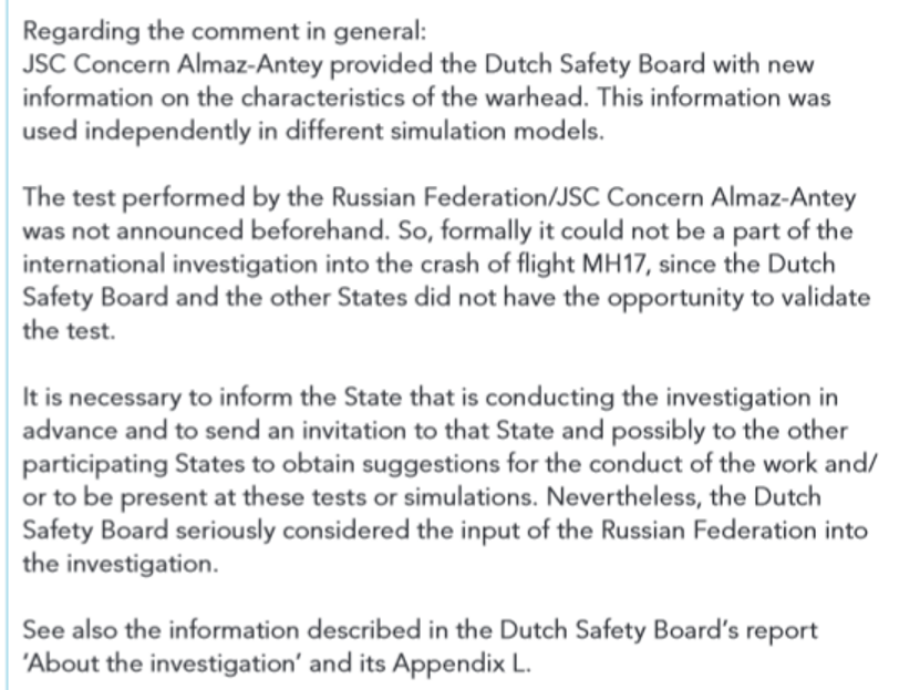

Что мешало А-А пригласить комисию и сделать официальный эксперимент результаты которого будут ей учтены?
Потому что они сами не знали, что может получится.
169
cfif написал(а):
Хотели пригласить но передумали?
https://pbs.twimg.com/media/CRTlGXQUkAEScEm.png
10 страница приложения. Вкратце, тест провели не уведомив СБ Нидерландов, ну и соответственно они не могли его проверить или как-то подтвердить.
http://cdn.onderzoeksraad.nl/documents/ … part-a.pdf
Отредактировано bazik215 (2015-10-23 02:34:11)
