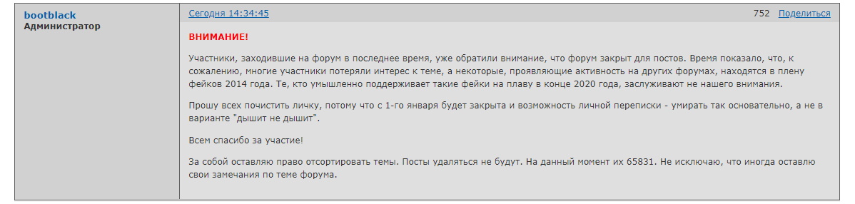

uschen, насколько я поняла... webtalk уже наглухо заблокирован для любых сообщений.
Для сообщения об ошибке в физике Ветрового сноса в вашей программе вам достаточно СООБЩИТЬ о ней в теме Сообщения для пользователей других форумов
Дальше - моя "забота"...  :)
