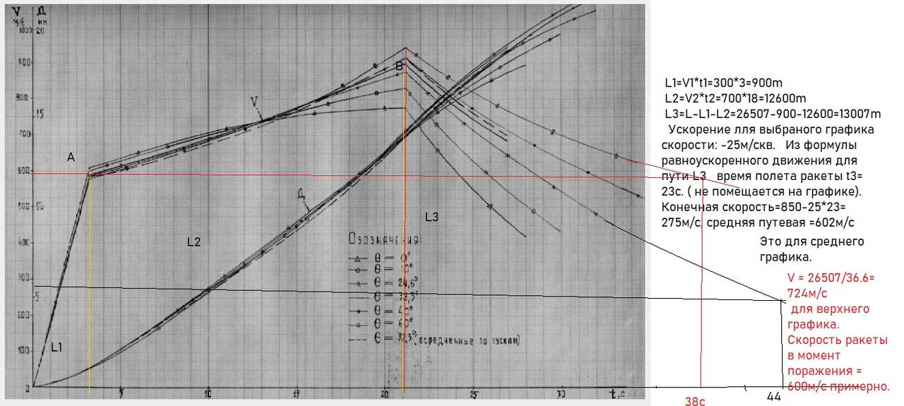

средняя скорость ракеты ... какая  взята при расчете?
Спасский привёл диаграму изменения скорости полёта ракеты на разных участках, значит, он уже рассчитал всё точно.
404
   Не понятно насколько "точно", хотя бы потому что не понятно каким графиком Басар пользовался. Но скорее всего верхним графиком скорости. http://forumupload.ru/uploads/0016/23/c6/43/t57716.jpg
Если эти графики не "левые" и соответствуют, то, судя по верхнему графику, полетное время ракеты примерно 38с, конечная скорость 600м/с  средняя путевая ( не по земле) 724м/с .  Скорость "по земле"= 647м/с . С довольно небольшой погрешностью.
Отредактировано Акулич (2020-03-15 16:15:20)
405
Если эти графики не "левые" и соответствуют, то, судя по верхнему графику, полетное время ракеты примерно 38с, конечная скорость 600м/с  средняя путевая ( не по земле) 724м/с . С довольно небольшой погрешностью.
Отредактировано Акулич (Сегодня 16:06:12)
Все почему-то верхними пользуются. Но работа жвигателей заканчивается у них где-то в одно время и дальше начинается баллистическая траектория с небольшой  возможностью маневрировать влево-вправо.
406
  Если брать любой другой ( например средний, как у меня вначале), то автоматически время полета ракеты возрастает а ее конечная скорость уменьшается . Поэтому выбирают верхний. (ИМХО)
407
Лучше всего исследовать оба граничных варианта.
