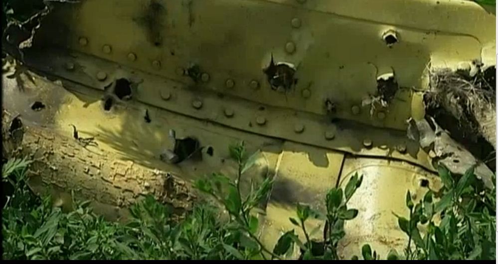

Анна спрашивает (или намекает):
http://upforme.ru/uploads/0014/75/e6/83/128863.jpg
Причиной исчезновения этого куска может быть то, что дырки в нём очень похоже "посмертные" - его расстреляли уже на земле. Потом стало стыдно и убрали с глаз подальше.

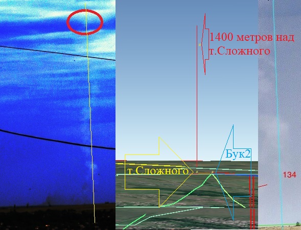

При пуске с точки Сложного под 310° след практически вертикален. При одинаковом ветре по высоте верхушка следа снеслась бы типа на 0.2° дальше, чем нижняя часть (ну, которая начиная с 200 м), потому что верхушка ближе к камере. Но ветер не был одинаковым. Если, например, вверху направление ветра было на 3° больше, чем внизу, при той же скорости, это купировало бы эти дополнительные 0.2° полностью. Аналогично, если скорость вверху на 7% меньше, чем внизу, при том же направлении. Без толку гадать.
Ну как посмотреть... Это конечно не 3D-редактор, но видно, что из точки Сложного видимое направление от Алейникова по азимуту 310 чуть правее вертикали.
3 градуса прошел дым, нижняя часть на расстоянии ~12200, верхняя часть ~1400 ближе: =1400/12200*3=0,34 градуса - при одинаковой скорости и направлении ветра.
http://upforme.ru/uploads/0016/23/c6/9/188527.jpg
Отредактировано uschen (2020-08-09 22:44:36)

я не понял схему :( Горизонт не выровнен - как можно угол считать?!
1241
я не понял схему  Горизонт не выровнен - как можно угол считать?!
На среднем фото - панорамы гуглземли, там выровнен. А на левое я перенес "правильную вертикаль" с правой.
Общая идея - что даже с т.Сложного пуск смотрится чуть вправо от вертикали, а на фото - ну совсем вертикальный след.
Я может немного приврал, не 1400 надо брать, а 1000 (сравниваем точки в 500 и 1500 метрах над землей), но и делить не на 12200, короче, что-то вроде 1/10 и получается прирост угловой скорости за счет того, что верхняя часть следа ближе к фотографу, чем нижняя. "Эффект Акулича" - мизерный, если ракета на 500 метрах через 2.8 секунды, то на 1500 - через 4.8, две секунды, 20 метров...
Но у меня, собственно, вопрос к Акуличу - теперь, узнав LastFDR, где боинг был в момент пуска, где т.Сложного и где Бук2 - какой он посчитал азимут пуска?
Отредактировано uschen (2020-08-09 23:16:06)

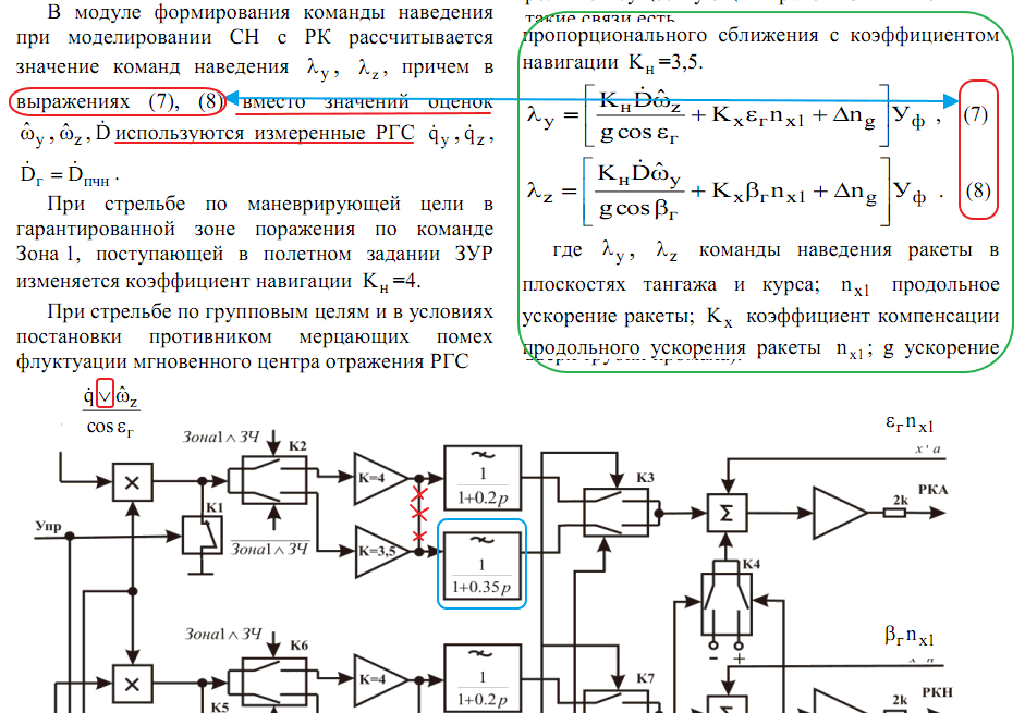

Нен написал:
Правда, и у него не без ошибок - курсанты, видать, при копировании нахомутали и перемкнули по выходу усилители, отвечающие за навигационный коэффициент.
http://upforme.ru/uploads/0016/23/c6/51/49476.gif
Нет там никаких ошибок! Через переключатель подается сигнал на усилитель с К=4 или К=3,5 и через один из этих усилителей сигнал подается одновременно на два последующие блока, поэтому и стоит там перемычка между двумя усилителями.
