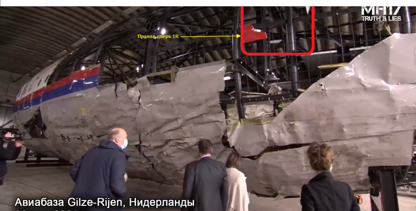

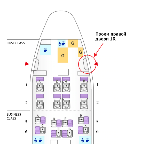

А как мог отделиться почти мгновенно проем правой двери 1R в случае поражения ракеты в 13:20:03.
Кино смотрели, там прямо за спиной пилотов бронированная перегородка.
Отредактировано oper (Сегодня 09:44:41)
Скальпы находятся за бронированной перегородкой. Они сорваны взрывом.
1687
Скальп оторвался намного поздней проема правой двери 1R!
Первым оторвался проем, примерно 13:20:03-05, а затем через несколько секунд скальп.
Вы посмотрите на выкладку обломков на военной базе, там нет не только скальпа на выкладке, но и всей верхней части самолета почти до хвоста.
Никакой взрыв БЧ ракеты слева не мог почти мгновенно вырвать проема правой двери 1R! Посмотрите дальше проема в области багажного отсека, там нижняя часть в виде гармошки и выходные отверстия 5-10 см.

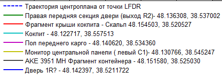

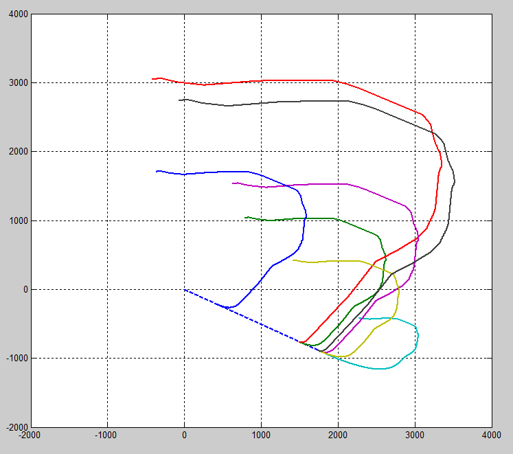

На основании отчета DSB!
14 фрагмента отделились от МН17 при одинаковых условиях (высота, скорость, курс. угол к горизонту), те фрагменты которые находятся относительно ЛОКУСА слева от других фрагментов начали падение раньше.
На картинке DSB это хорошо видно, расстояние фрагмента - "Right hand fuselage with door frame of door 1R*" от локуса больше чем расстояние фрагмента - "Upper left hand cockpit fuselage*", а значит  "Right hand fuselage with door frame of door 1R*" оторвался от МН17 раньше чем "Upper left hand cockpit fuselage*".
В качестве примера, те которые оторвались почти одновременно это фрагменты под номерами 14,12,5,3,2.
http://upforme.ru/uploads/0016/23/c6/51/287211.png

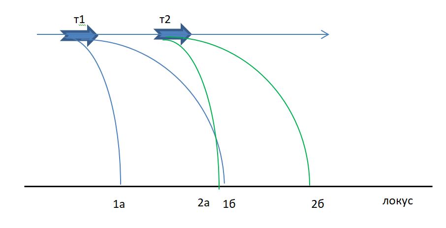

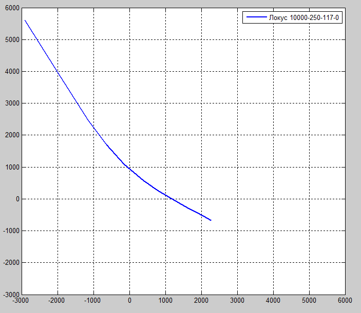

По локусу все определяется просто.
На картинке последовательность падения фрагментов при одинаковом условии падения - высота 10000 м, скорость 250 м/с, начальный угол к горизонту 0 градусов, курс 117 градусов.
Штриховые линии это локус линии с одними и теми же параметрами.
Можно построить график локус линии и затем наложив на карту двигать его по курсу и "ловить" 14 фрагментов из отчета, которые почти мгновенно отделились от МН17, координата 0-0 графика линии локуса и будет точкой отделения фрагментов.
Как видите первой отделился проем правой двери 1R примерно в 13:20:05.
http://upforme.ru/uploads/0016/23/c6/51/782916.png

Так и нужно делать. Но ... для единого локуса, а не для трёх.
Это в том случае если  в одно и тоже время оторвались несколько фрагментов, то они и упадут на одну линию локуса.
Но МН17 летит и от него отрываются фрагменты поэтому и приходится "ловить" фрагменты локусом. график двигается по курсу и как только метка фрагмента на карте совместится с линией локуса, так точка 0-0 графика и определит точку отрыва фрагмента.
Так передвигая график по курсу находят последовательность отрыва фрагментов.

Этот график локус можно наложить на карту и передвигать по карте по курсу 117 градусов для получения точек отрыва фрагментов.
http://upforme.ru/uploads/0016/23/c6/51/962917.png
