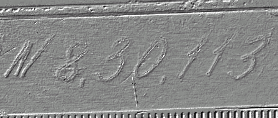

126
http://forumupload.ru/uploads/0016/23/c6/2/30829.png
Параллельные штрихи идущие вдоль надписи - это следы следственных действий - стирали копоть с надписи.
Следы коррозии видны в верхней части  в виде кратеров. Такие же следы. но в меньшем количестве имеются и на поверхности  металла, обработанного электро-искровым способом (надписи).
Нанесение надписи было осуществлено после появления на поверхности изделия эксплуатационных продольно-наклонных царапин.

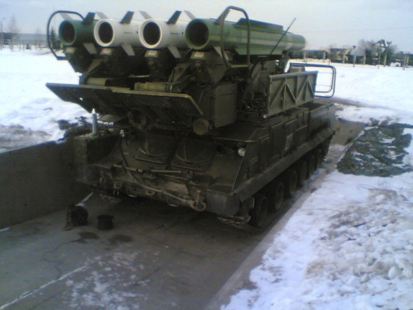

А как же выглядела ракета, произведённая не более, чем за 87 ракет до? Какая неожиданность...
https://sun9-38.userapi.com/c10376/u8579928/133796695/x_f297cf12.jpg
Отсюда. И сдаётся мне, что это 53 зрбр. Совпадение, конечно же...
128
оттуда же
http://forumupload.ru/uploads/0016/23/c6/2/130199.jpg
Т.е. кто-то врал, что с одной СОУ нельзя запускать оба типа?

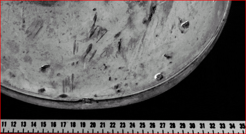

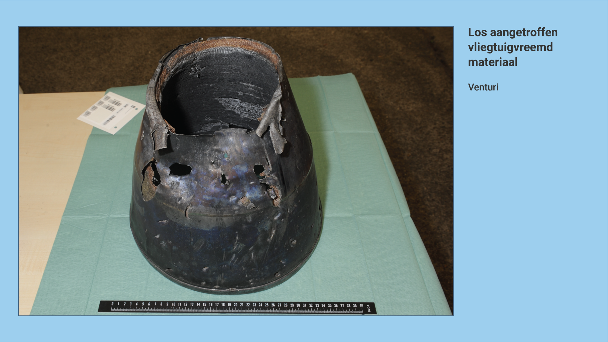

Мне кажется, или на ободе сопла над значением '26' линейки написано нечто вроде "A 326"? Смотреть при большом увеличении.
Очень слабое подобие "3". Но, похоже, что это не надпись - игра теней в мятом металле :(
