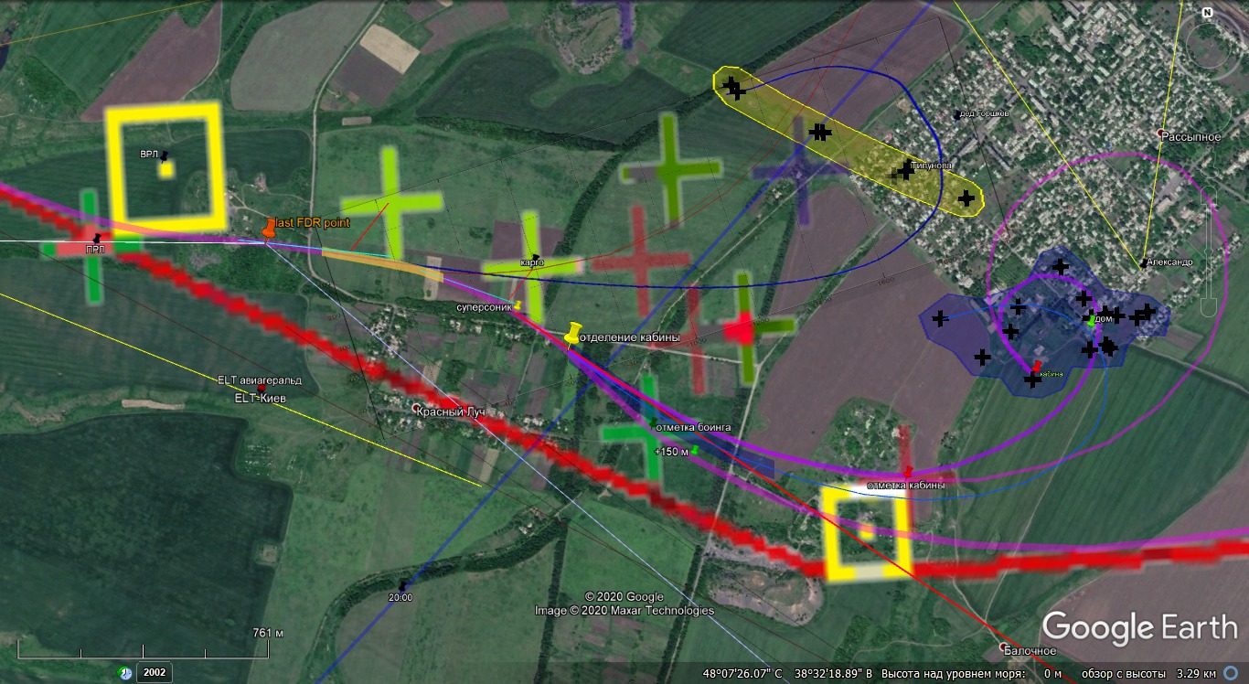

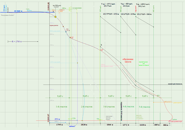

Ты уже подосрал неоднократно тех, кто работает с отметками боинга и с показаниями свидетелей.  (Помнишь, как на форуме Бута ты словцо было из себя выдавил против мнения стада в подтверждение правоты басара, лишь как вариант произошедшего..  И как все ублюдки своим стадом накинулись на тебя!  И ты сломался в миг, и пересрал. Кстати, по этой причине я никогда ни с кем не дружу - так, как  дружить со мной могут только сильные духом люди, настоящие жизне- и правдолюбы. Но таких мне пока что на пути моём не повстречалось.) Все эти годы, ты занимался пособничеством преступникам.
Я же в эти годы, как доискивался, так и доискиваюсь правды о сбитом боинге. На данный момент вырисовалась такая картина касаемо траектории сбитого боинга на первых секундах падения. Проверить ее возможно  по телам и фрагментам, лежащим на земле.
http://upforme.ru/uploads/0016/23/c6/21/t417008.jpg
http://upforme.ru/uploads/0016/23/c6/21/t611330.png
Первые тела, выпавшие с боинга сразу же после взрыва ракеты, как только с передка боинга сорвало часть крыши и левого борта (перед отделением от боинга большей части переднего карго), они обозначены желтым цветом. Тогда, как те тела что выпали сразу же после отделения от боинга передка (кабины) обозначены синим цветом. Касаемо этих тел -- они выпадали с боинга при выполаживании* его траектории. Вращающий момент выполаживания подбрасывал эти тела вверх. (Касается не только тел!)
* Математическое моделирование траектории падения центроплана

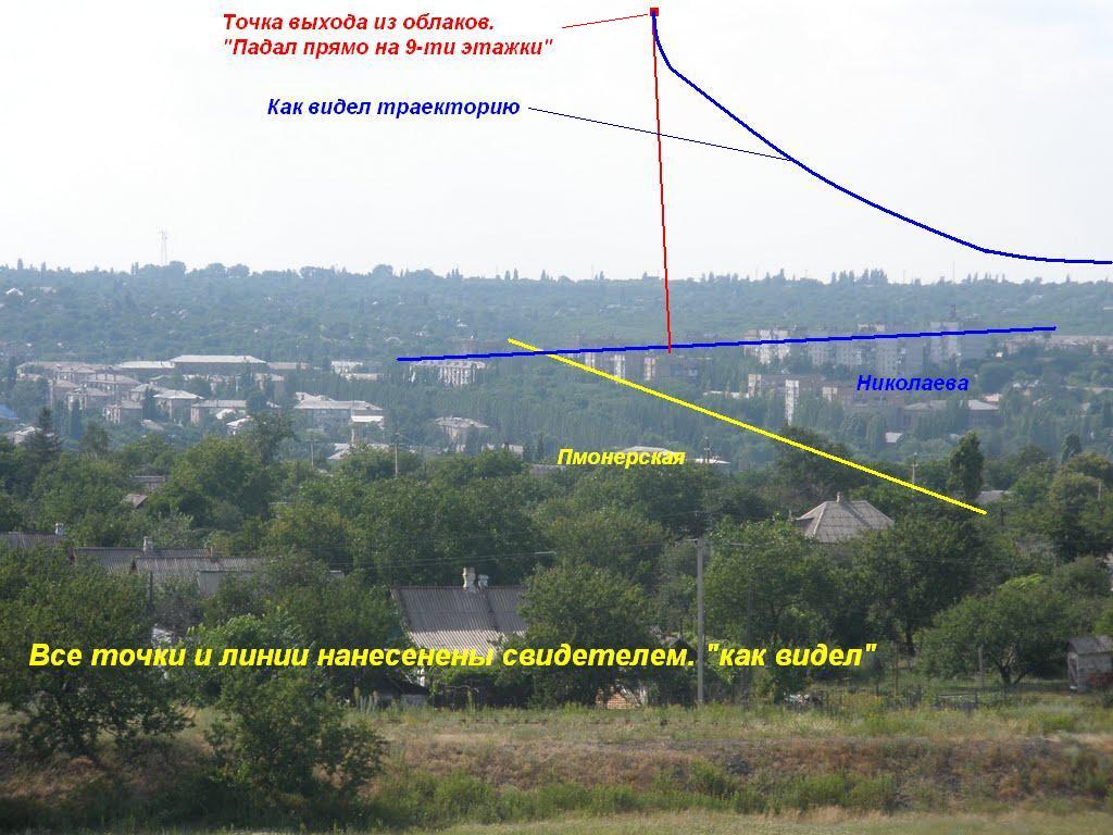

О том, что происходило именно так свидетельствует Николай, для которого боинг шел плашмя сразу, как он увидел этот большой самолёт -- на самом крутом участке его снижения.
Свидетельства Николая из Тореза

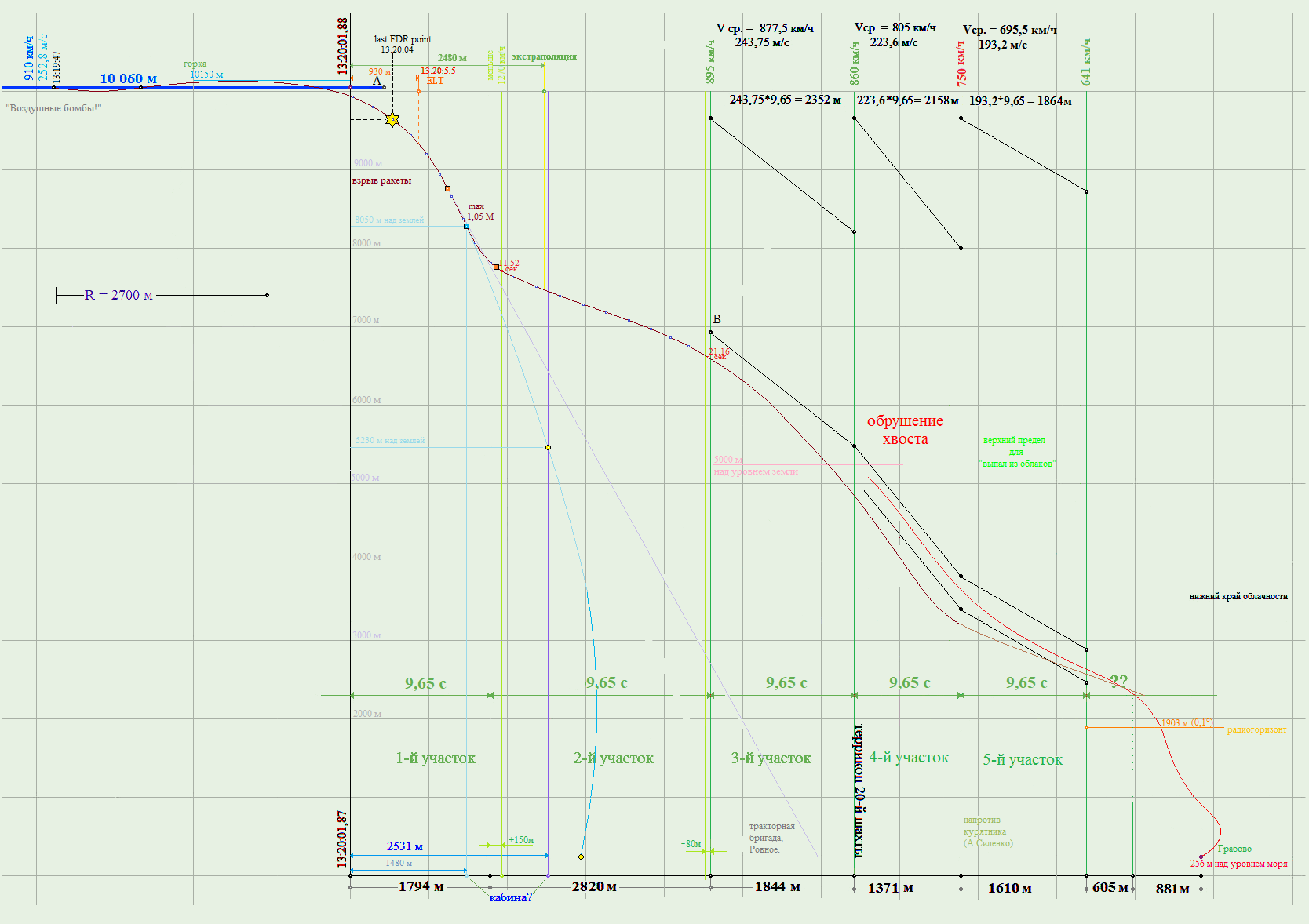

http://upforme.ru/uploads/0016/23/c6/21/t244915.jpg
https://www.politforums.net/redir/forei … 1586597624
Боинг-777 слишком тяжелый! Он не может в движении на огромной скорости под действием тяжести сразу же выровняться по траектории относительно горизонта. -- Относительно же оси крыльев его хвост опустится вниз куда быстрее. А, вот, выравнивание самой траектории будет происходить с запаздыванием. Тела пассажиров подкидывало вверх не столько выполаживание траектории как таковое, но куда более быстро происходившее опускание хвоста боинга. Именно этот вращающий момент. Плюс быстрое заламывание вверх самой кабины. (Больше к правому, более целому борту, что заметным образом повернуло траекторию кабины к северу. Боинг в это время находился в перевёрнутом положении с дальнейшим проседанием правого крыла.)
Отредактировано Спасский (2020-06-15 21:41:07)

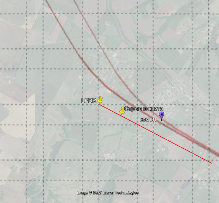

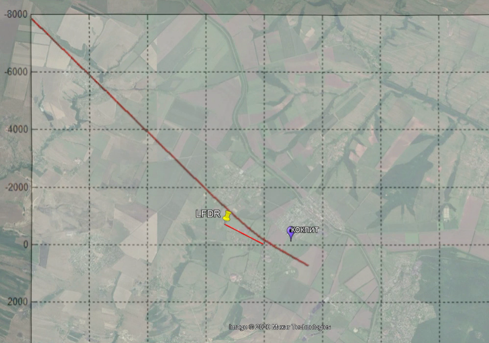

Вот пример, когда кокпит попадает туда же с 8500, скорость 300 м/с, пикирование под углом 70 градусов - один конкретный объект нет проблем подогнать.
http://upforme.ru/uploads/0016/23/c6/9/700042.jpg
Он туда куда вы показали никогда не упадет.
Все тела которые сброшены
1)начальная скорость - 300м/с,
2)высота отрыва         - 8500 м,
3) курс                         - 117 градусов.
4)расстояние от оси LFDR до точки отрыва в горизонтальной плоскости - 1500 метров.
5)наклон кокпита к горизонтальной плоскости - 70 градусов.
Упадут вот на эту линию. http://upforme.ru/uploads/0016/23/c6/51/380596.png
Жаль что Бутблэк у себя удалил подробное описание как строится локус, придется теперь ждать три дня.
Подогнать это на карте повернуть траекторию до нужной точки? Я этим не занимаюсь.))
Отредактировано oper (2020-06-15 23:46:22)

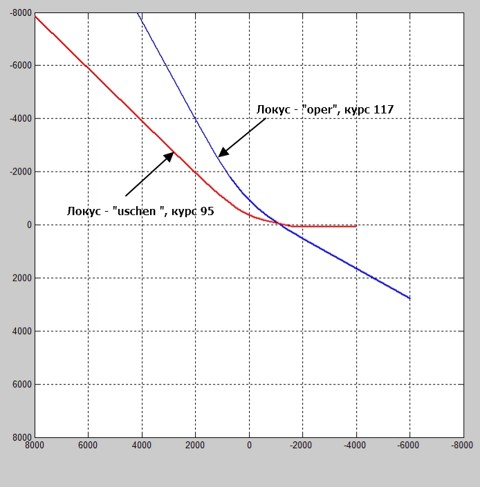

Я взял первое пришедшее в голову, учитывая, что на глаза попадалась высота 8500 и 70 градусов пикирования. Курс - по картинке должно быть видно, 100 градусов, а расстояние от Last FDR - тоже по картинке, какое получилось. (что за ось? - если из земли провести? Или это линия с азимутом 117, проходящая через Last FDR?).

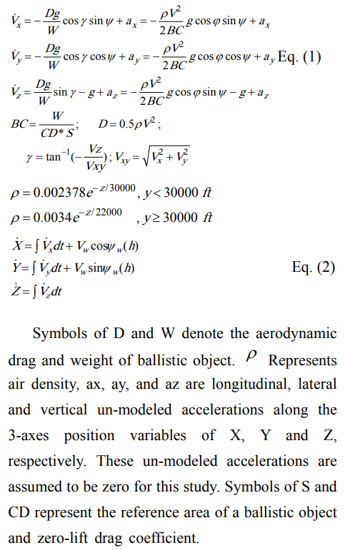

А эти уравнения чем провинились?
http://upforme.ru/uploads/0016/23/c6/9/983490.png
Отредактировано uschen (2020-06-16 01:00:12)
Это просто эксперимент творческий или заказ? Ну если так можно манипулировать курсом растоянием от LFDR до точки отрыва, то можно и под 90 градусов сделать свечку и прямиком вниз. Гроз предлагал версию обсудить с Дебальцево, но Бутблэк за это наказал. А сам значит манипулирует, верннее вы ему и подгоняете, направляете боинг с левым креном и делаете в нужном месте отрыв.
А все для того чтобы ракета со Снежного прилетела к копиту, а чего это он считает курских ребят лохами, нафига же им тратить ракету на кокпит.
Так вы у него узнайте какой мне брать курс и расстояние от LFDR до точки отрыва кокпита. Потому что если возьму ваши данные, то может и не правильно получиться и он вас будет ругать.
Бутблэк вас точно будет ругать по картинке курс не 100 градусов, а на глаз все 110 градусов. Расстояние больше чем у Бутблека, у него же как только поразили так самолет и начал пикирование. Так что вы все-таки уточните.
С вашими данными может быть перелет и это очень не понравится шефу.
Это какие китайские или DSB?
Во сразу понял что это китайские. Вот вы скажите в диф. уравнение Vz=и так далее есть COS, а у DSB этот COS отсутствует.
Почему так?
Или после Vz= должен стоять знак минус, а его нет и у китайцев и у DSB.
Почему?
Вместо D  и W подставьте выражения и когда это сделаете то знак равно будет не верен.
Ну я так понял что вы их не использовали?
"Машинистка" была внимательна, но плохо училась в школе...
Отредактировано oper (2020-06-16 01:46:35)

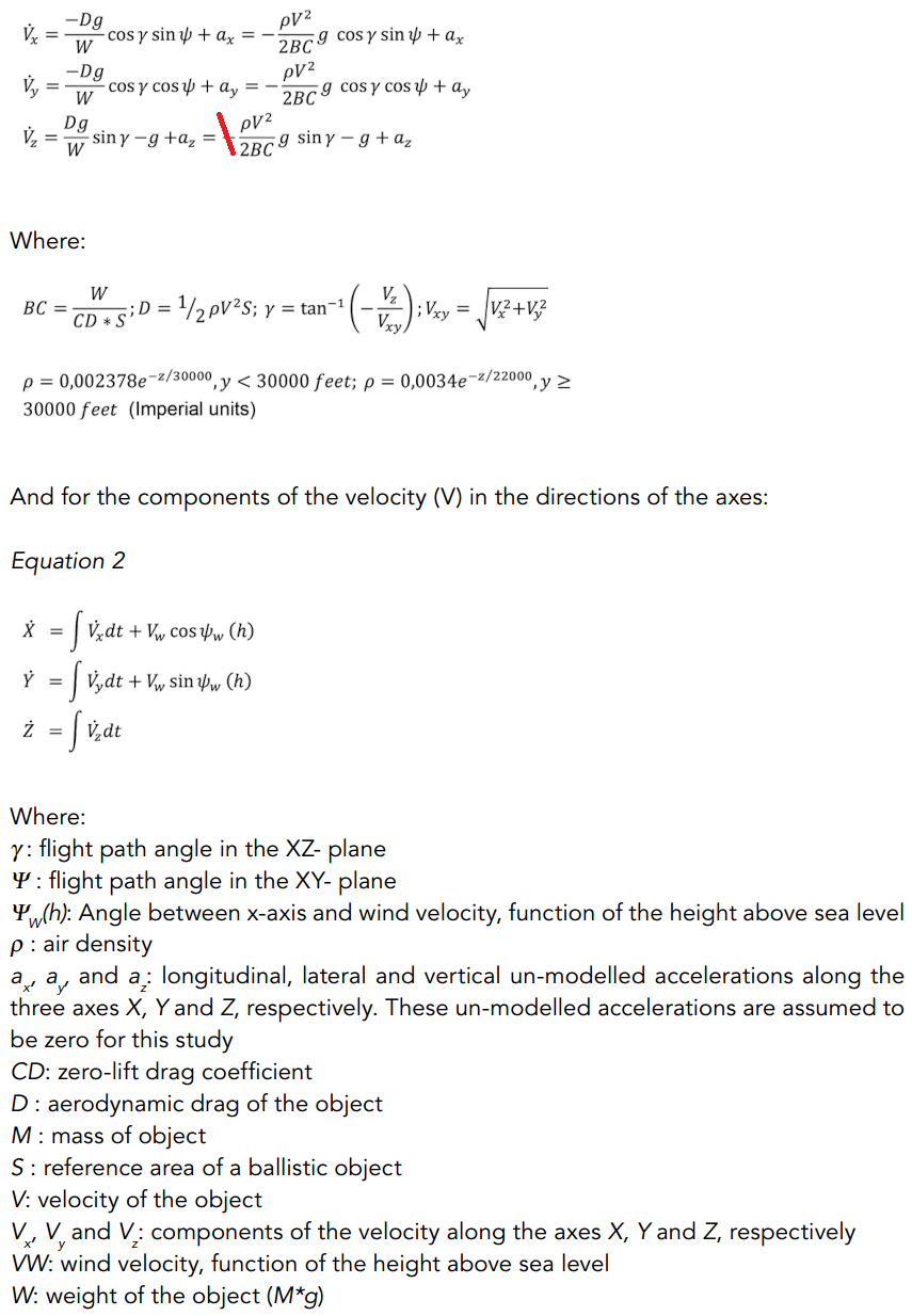

Потому что Vz у них вверх направлена, поэтому g с минусом, а сила сопротивления воздуха - с плюсом.
На переписывании каждого уравнения - после второго знака "=" китайцы перепутали показатели синусов-косинусов, да, но у ДСБ вроде все нормально?
А, ну да, минус снизу справа лишний...
http://upforme.ru/uploads/0016/23/c6/9/913495.png
Отредактировано uschen (2020-06-16 07:15:36)

Да, это всего лишь "творческий эксперимент" - подгоняя параметры в разумных пределах, объект с большим баллистическим коэффициентом можно  из очень разных мест закинуть в заданную точку.
Ну я так и понял, что это просто ваш "творческий эксперимент". Меня интересуют конкретные данные, например, у Спасского они есть, такие же данные кокретные данные должны быть и Бутблека.
Я буду при построении локуса брать курс равный 117 градусов и растояние от LFDR до точки отрыва 1500 метров.
Жду и не обнародую локус "Бутблека не только давая время на обдумывание моих требований, но и даю возможность Бутблэку отредактировать данные, которые я опубликовал на основании информации с форума Бутблэка им же написанные.
Ваш эксперимент противоречит взглядам Бутблэка, он категорически не согласен с версией другого курса МН17, он ввел жесткое правило на форуме за одно только упоминание о курсе со стороны Дебальцево, поэтому у меня при расчетах будет курс - 117 градусов.
Вы от его имени можете сами отредактировать опубликованные мной начальные данные по кокпиту, но для этого должны внятно сказать, что выполняете просьбу Бутблэка.
Ваше творчество очень пригодилось бы в учебных заведения или в разделе "занимательная физика", но в расследованиях ваш метод не объективен. так как нет данных по массе, миделю и Сх. Ну так получилось ДСБ этим не занималась и поэтому нет данных и поэтому все ваши "химичиния" не объективны.)))
Не зная как у ДСБ, в моем методе не используются данные по массе, миделю и Сх конкретных фрагментов и поэтому этот метод объективен и я доказал Спасскому и докажу Бутблэку, что они мягко сказано ошибаются.
Отредактировано oper (2020-06-16 13:16:14)
Это раз ошибка, ошибка "машинистки".
А вы не не заменили в формуле D*g/W - D на выражение   0,5*p*V^2*S, а W на BC*CD*S.
Почему не проверили? Вы подставьте и посмотрите, что получится и скажите можно ли ставить знак равно - =.
А самый простой способ вместо W подставить m*g. W же у них вес объекта.
Надеюсь вы их формулы не использовали?
Отредактировано oper (2020-06-16 12:50:05)

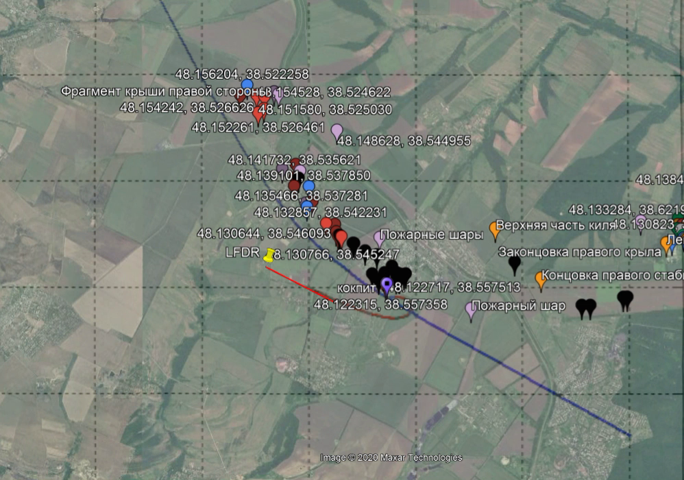

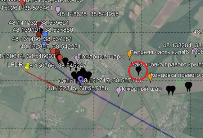

Это тоже занимательная физика. А если не сбрасывать миллионы тел. то просто локусом можно доказывать отрыв кокпита на высоте 10000 метров.  http://upforme.ru/uploads/0016/23/c6/51/813958.png
Кстати два трупа четко на линии локуса вместе с кокпитом.  http://upforme.ru/uploads/0016/23/c6/51/183142.png
Отредактировано oper (2020-06-16 14:19:48)

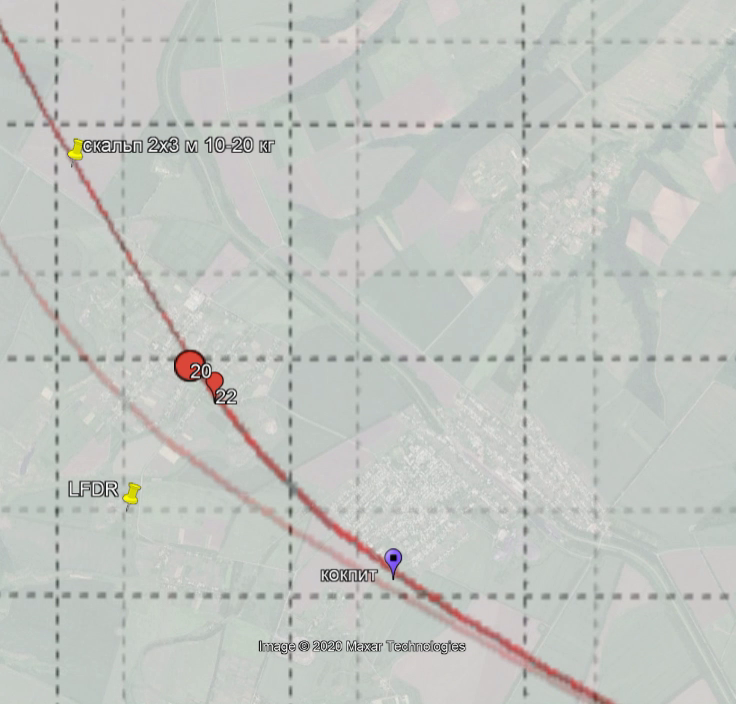

А зачем нужен твой Lotus для 10 000 метров если он НЕ СОВПАДАЕТ с фактическим положением обломков ?
Можно взять два локуса и между ними будет плоскость где будут фрагментов по-более. МН17 после поражения до отрыва кокпита и после одна две секунды летел примерно на одной высоте. http://upforme.ru/uploads/0016/23/c6/51/35713.png
Отредактировано oper (2020-06-16 23:18:17)
443
Например, такие фрагменты.
20) Багажные полки, правый борт, бизнес класс,за первой дверью.
22)Правая передняя секция двери (выход R2).  http://upforme.ru/uploads/0016/23/c6/51/20885.png
Отредактировано oper (Сегодня 08:50:05)
Ну уговорили, для D, силы, они забыли CD, коэффициент аэродинамического сопротивления, подставить - ниже в описании.
Ну запутали всех своими обозначениями,  D, CD, BC - да кто же их читает, эти уравнения...
Они показали принципиально - на каком уровне считали. Ну и понятно.

Да, про уравнения - у ДСБ и китайцев они упрощенные - разбиты на два движения - тела падают в неподвижном воздухе, а потом к этому движению просто прибавляют скорость ветра.
Мой калькулятор более суровый - он годится и для больших скоростей.
Вот задача - Сепаратист подтверждал, что тело, обведенное кружком, действительно было. Но не очень уверенно (да и кто что может сказать уверенно, если своими глазами не видел).
С "простой" траектории - постепенно вниз и влево и так до самого Грабово - залететь оно никак не могло.
Бутблек предполагал - за что-то зацепилось.
А вот если пикирование "с винтом" - запросто
У Вас есть какие идеи?
Так как ты НЕ ПОДКРЕПЛЯЕШЬ свои слова результатами моделирования траекторий падения, то из этого можно сделать только один вывод - ТЫ ПИЗ_ДИШЬ как та самая секритутка из DSB, которая "наделала ошибок" в формулах и нарисовала Локус линию РУКОЙ...  :glasses:
Фу таким быть...   :x
Маэстро Гроз этим подкрепить? http://upforme.ru/uploads/0016/23/c6/51/560370.png
Как вам такой расклад? Два локуса пересеклись.
Так что пусть Бутблэк и Спасский сами официально сообщат о курсе МН17 в 95 градусов.
И что вы взяли и поверили моей картинке? Может вам табличку с координатами подкинуть и вы тут же поверите?
Маэстро я вам говорил и еще раз повторяю - данные сами и проверяйте, за вас это ни кто не сделает. Запускаете программу и создаете локус!

Если систему координат локуса точно расположить в LFDR то метка "кокпит" будет на удалении 50 метров от линии Локуса. И можно Локус так и оставить сославшись на не точность данных ветра, но в таком случае отрыв кокпита будет действительно мгновенным и в таком случае надо рассматривать версию взрыв на борту.
Второй вариант двигать систему координат по курсу, до того как метка "кокпит" расположится на линии локуса и при таком методе точка отрыва сместится от LFDR порядка 875 метров и при скорости 250 м/с по времени это 3, 5 сек, затем после отрыва кокпита можно еще добавить одну - две секунды, считая, что за это время не намного уменьшится скорости оставшийся части.
И тогда по времени будет 4,5 - 5,5 секунд.

МН17 летел пораженный ГПЭ БЧ ракеты и это время может колебаться от 0 до 4,5 - 5,5 секунд, если считать, что  кокпит оторвался мгновенно во время поажения, то тогда надо расматривать версию взрыва на борту.
ELT по всей видимости сработал от прихода по металлу ударной волны от взрыва БЧ, после которого МН17 мог лететь горизонтально, пока не отвалился кокпит.

Если мн17 летел горизонтально, то каком из салона выдувало людей и сколько их выпало....
Какая моща взрывной волны по металлу добежала до ELT.??
По моей версии отрыв кокпита и соответственно и начало выпадения людей произошло в интервале времени от 0 до 3,5 секунд после поражения МН17 БЧ ракеты при горизонтальном полете по курсу 117 градусов , У Бутблэка и Спасского отрыв кабины и начало выпадания людей произошло после 12 секунд от поражения МН17 БЧ ракеты при крутом пикировании по курсу 95 градусов.
