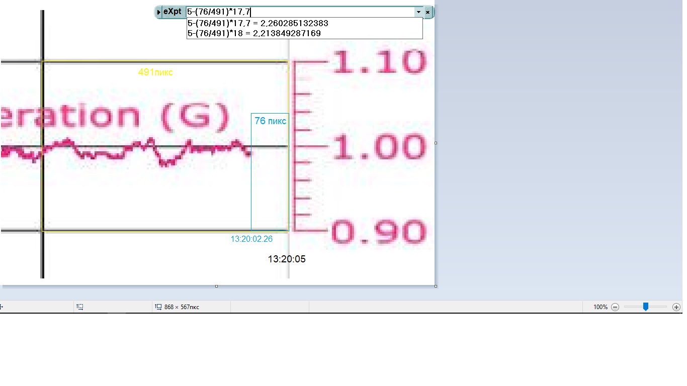

http://upforme.ru/uploads/0016/23/c6/21/993818.jpg
Минус секунда на возрастание вибрации левого двигателя.
Вот если было бы для обрыва записи регистратора 13:20:03.5. Но имеем то, что имеем. Накосячили ребята с графиками-то, накосячили ..

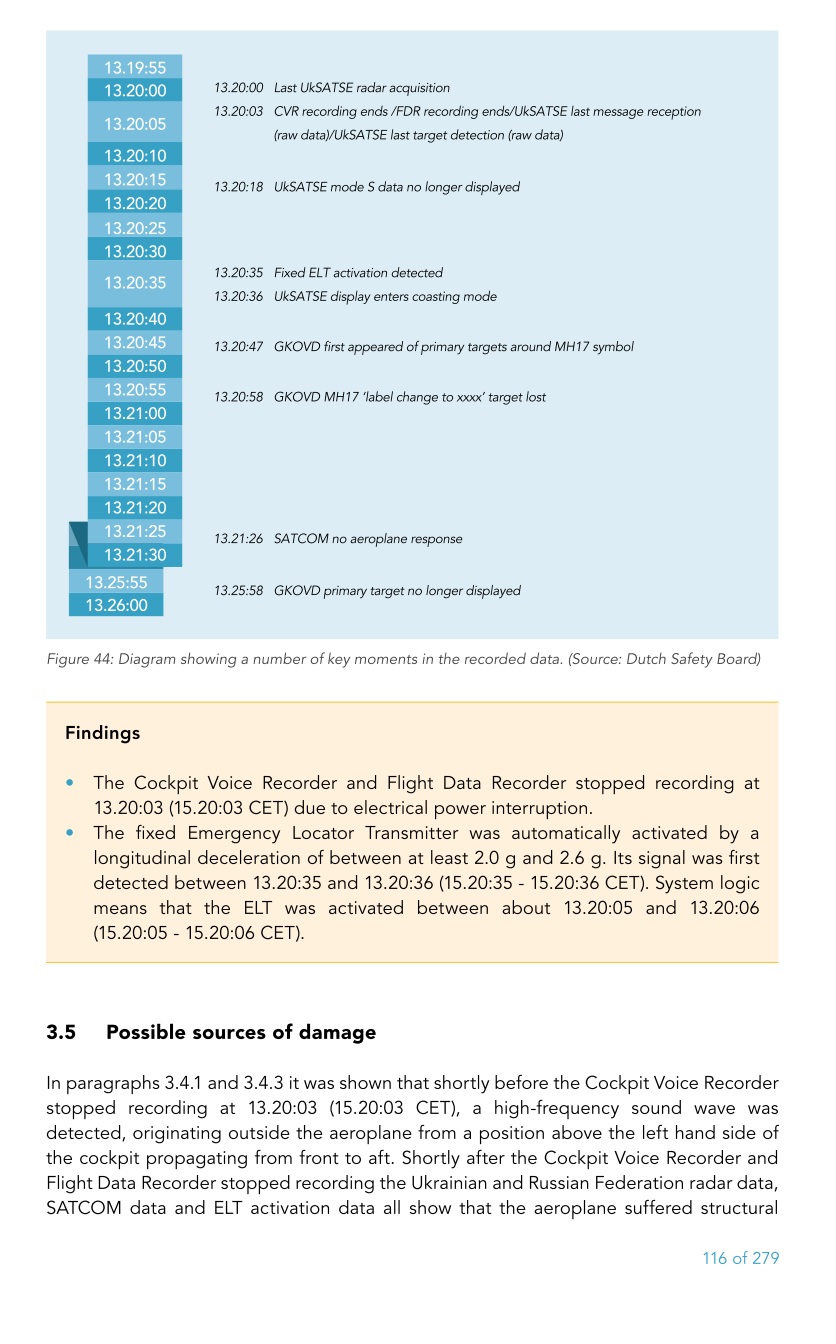

http://upforme.ru/uploads/0016/23/c6/21/499827.jpg
13.20:00
Last UkSATSE radar acquisition
Последнее получение радара UkSATSE
13.20:03
CVR recording ends /FDR recording ends/UkSATSE last message reception (raw data)/UkSATSE last target detection (raw data)
Окончание записи CVR / окончание записи FDR / Прием последнего сообщения UkSATSE (необработанные данные) / Обнаружение последней цели UkSATSE (необработанные данные)

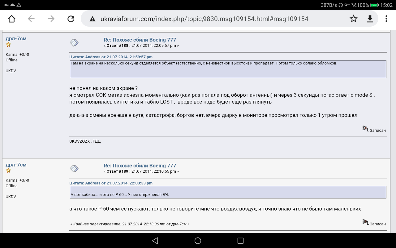

Сравните с содержанием сообщения от дрл-7см
http://upforme.ru/uploads/0016/23/c6/21/876790.png
http://www.ukraviaforum.com/index.php/t … #msg109154
Отредактировано Спасский (2021-11-13 20:03:15)

В DSB тоже люди, люди ошибаются.
Ошибки не могло быть, время прекращения записи в регистраторы в 13:20:03 упоминается в отчете многократно.
Это небольшая часть:
Based on the preliminary findings to date (9 September 2014), no indications of any
technical or operational issues were found with the aircraft or crew prior to the ending
of the CVR and FDR recording at 13.20:03 (15.20:03 CET).
The Cockpit Voice Recorder
audio recording ended abruptly at 13.20:03 (15.20:03 CET).
The recording had stopped abruptly at 13.20:03 (15.20:03 CET). The Flight
Data Recorder showed that the aeroplane’s position at 13.20:02 (15.20:02 CET) was
48.12715 N 38.52630538 E.
Both the Cockpit Voice Recorder and Flight Data Recorder were recovered and
both contained recordings that could be used. Both recordings ended abruptly
Data Recorder. All engine parameters were normal for cruise flight until the recorders
ended at 13.20:03 (15.20:03 CET).
According to the information in Section 2.11, the following Flight Data Recorder
parameters as recorded at 13.20:03 (15.20:03 CET) were as shown in the box below:
A detailed analysis of the Cockpit Voice Recorder, covering the last 20 milliseconds of
the recording at 13.20:03 (15.20:03 CET) as described in paragraph 2.11.2, was performed.
The acceleration data on these three axes was examined and all three axes showed
stable data up to the recording’s end at 13.20:03 (15.20:03 CET).
Recorder both stopped recording at 13.20:03 (15.20:03 CET). In paragraphs 2.9.5.2 and
3.4.2, it was shown that the transmission of radar surveillance data from flight MH17
The receipt of the signal, considering an automatic activation of the fixed ELT, with a time
delay of 30 seconds plus 1 or 2 seconds, would suggest an activation time between
about 13.20:05 - 13.20:06 (15.20:05 - 15.20:06 CET). The automatic activation was caused
by the Emergency Locator Transmitter’s G-switch detecting a longitudinal deceleration
of between at least 2.0 g and 2.6 g. This is consistent with the aeroplane breaking up
after the recorders stopped at 13.20:03 (15.20:03 CET).
Никакой ошибки или обмана не может быть, the recorders stopped at 13.20:03 (15.20:03 CET).

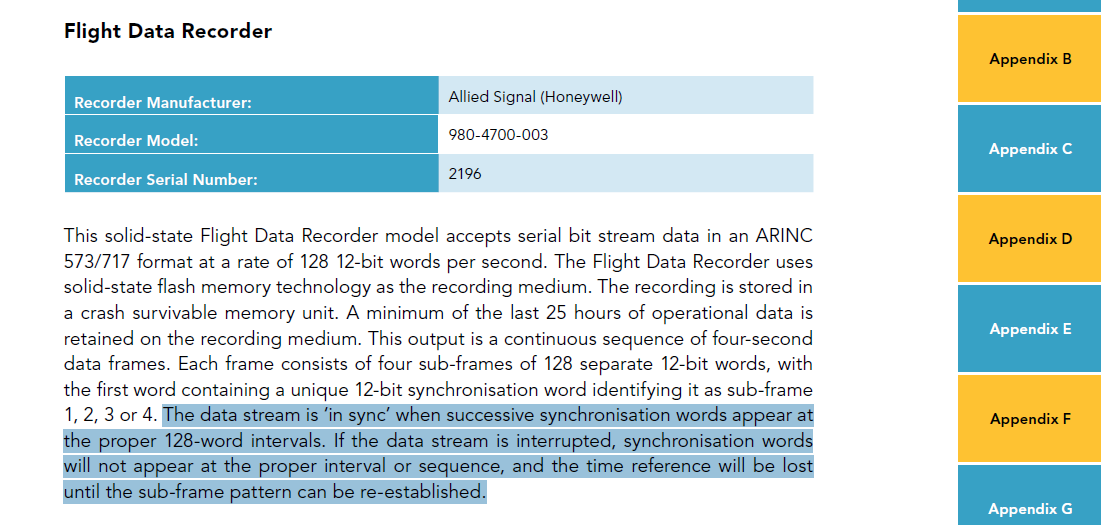

Из отчета:
The data stream is ‘in sync’ when successive synchronisation words appear at the proper 128-word intervals. If the data stream is interrupted, synchronisation words will not appear at the proper interval or sequence, and the time reference will be lost until the sub-frame pattern can be re established.
Поток данных является «синхронизированным», когда последовательные слова синхронизации появляются с надлежащими интервалами в 128 слов. Если поток данных прерывается, слова синхронизации не будут появляться в надлежащем интервале или последовательности, и привязка по времени будет потеряна до тех пор, пока не будет восстановлена структура субкадра.
Как только резко прекратилась запись, нарушилась синхронизация и соответственно часть данных потеряли привязку по времени к  структуре субкадра и пристроились в конец предыдущего субкадра.
В 13:20:03 оборвалась запись и не синхронизированные данные увеличили время на графиках на 2 секунды.
Коля, на последние 2 секунды просто не смотри...

Ну що Коля, с высоким уровнем интеллекта, жду когда ты проанализируешь и скажешь, что ты ошибался и оказывается все так как написано в отчете DSB:
Data Recorder data.
Both recordings ended at 13.20:03.
http://upforme.ru/uploads/0016/23/c6/51/126122.png

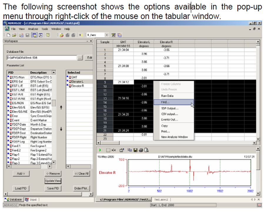

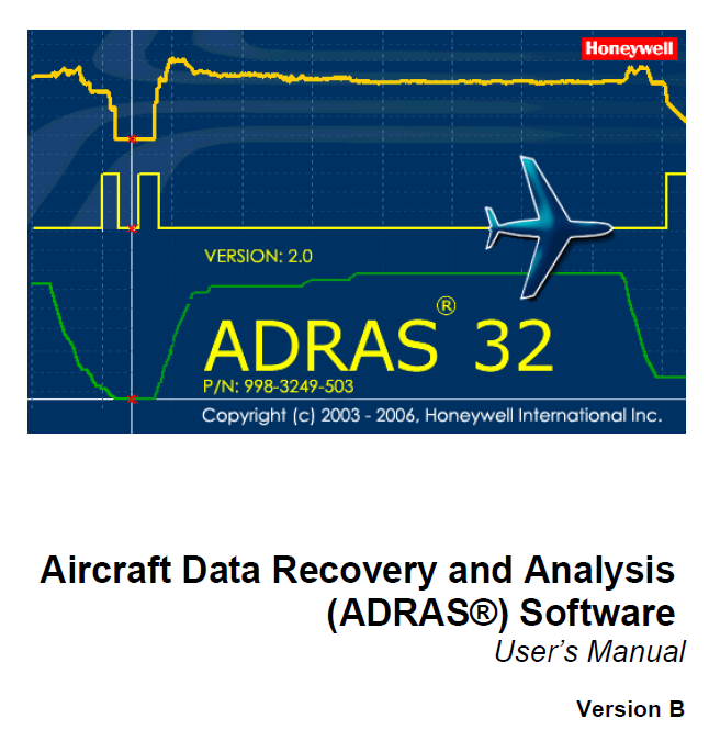

653
Спасский
Коля с твоим интеллектом пора бросить лупу-залупу Ралива, линейку и начать использовать  профессиональную программу Honeywell Aircraft Data Recovery and Analysis Software (ADRAS-32).
Продай корову и за $420 USD купи программу.
http://upforme.ru/uploads/0016/23/c6/51/782632.png
http://upforme.ru/uploads/0016/23/c6/51/557016.png
Отредактировано oper (2021-11-15 23:04:39)
654
Смотри там даже RAW DATA есть, тебе понравится, на пару с Колей купите!
