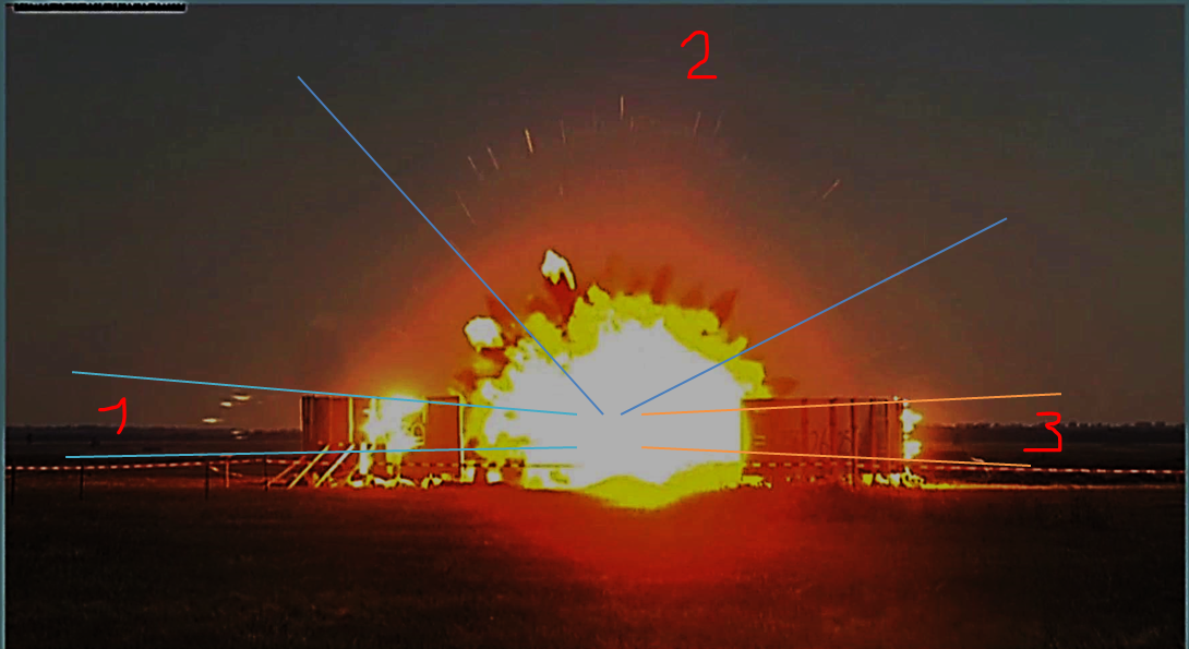

Я  вижу на тестарене чёткие три зоны:
https://upforme.ru/uploads/0016/23/c6/2/484434.png
Причём, в статике, что вперёд, что назад летят под небольшим расходящимся углом.
Единственное различие - в одну сторону быстрее вылетают, чем в другую, но зато и меньше кусков там.
Какие "три зоны", сопло смотрит на край 28-го! С этого ракурса зона одна, круговая. Дополнительно "светится" расплавленный алюминий на ПЭ.
