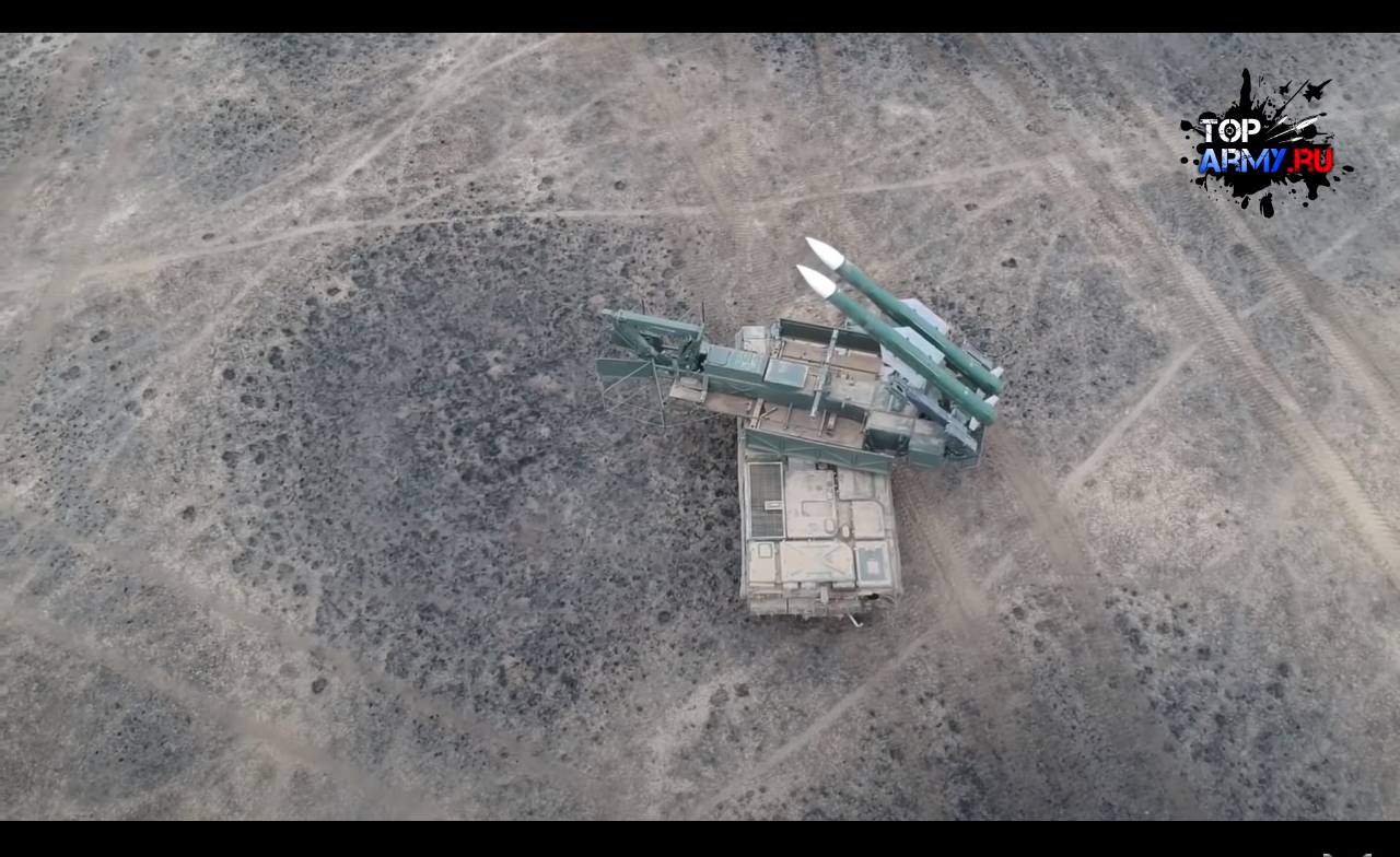

Вчера в Астраханской области прошли учебные стрельбы войск ПВО с участием комплексов БУК.
https://tvzvezda.ru/news/202197329-2CKQJ.html
Годом ранее на этом же полигоне тоже стреляли ракетами БУК, и в кадр попал удачный ракурс на место пуска из установки БУК.
https://youtu.be/-JVOMGcRTaY
http://forumupload.ru/uploads/0016/23/c6/61/t199823.jpg
