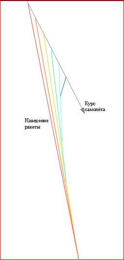

У Станислава в первом "XY projection" угол подлёта на 7° больше, чем угол к точке пуска.
Здравствуйте, уважаемые участники.
Модели на авиафоруме были предназначены лишь для демонстрации принципа пропорционального наведения, и не учитывали ограничения ракеты по управлению.
Угловые координаты ракеты в момент подрыва они дадут очень грубые.
Впоследствии, начал сооружать более совершенную, с учётом аэродинамики ракеты. Но там тему прикрыли; новую создавать не хочется, поскольку интерес высказали лишь 2-3 человека.
Если интересно - можно попытаться продолжить здесь.
Но у него всё взято от балды, включая коэффициент навигации, который должен быть больше (во всяком случае, в конце полёта - иначе по маневрирующей цели не попасть).
Почему больше?
Взято 3,5 - якобы, он и должен быть таким.
Вероятность промаха же определяется вовсе не к-том навигации, а физической возможностью ракеты отслеживать маневр цели.
В данном случае (высота 10 км), мои модели дают макс. располагаемую перегрузку в районе 7-8 ед, из-за малой несущей поверхности крыльев ракеты. Скорее, даже меньше.
Дальность взята небольшая, но если брать реальную (условно, от КО), то скорость ракеты в конце полёта должна сильно снизиться, соответственно, её траектория должна быть заметно более кривой (угол подлёта превышать угол к точке пуска на бОльшую величину).
Лобовое сопротивление, хоть и грубо, но учтено было там.
На высоте 10 км скорость, в отсутствие резких маневров, падает весьма медленно. Что-нибудь в районе 20 м/с на 1 км пути при удалении километров 25-30. Сама ракета может пролететь при этом километров 50-60, при сохранении управляемости. Правда, здесь модель пока что неточна.
По Z алгоритм в реальности сложнее, в частности, для целей на предельной дальности. Ещё траектория зависит от того, под каким азимутом и углом установлены направляющие на СОУ при пуске.
Как ни покажется странным, у меня получилось, что диапазон углов бросания весьма ограничен, даже при стрельбе по цели типа Боинга.
Не зря, видимо, СОУ перед пуском делает довольно сложный расчёт.

Вот моя "рабочая" модель Сх0. Т.е., к-т лобового сопротивления при нулевой подъёмной (точнее, нормальной к траектории) силе.
Который сильно зависит от скорости в интересующем нас диапазоне.
http://s3.uploads.ru/t/dKRWl.png
За основу взяты к-ты  ракеты А-4 (V-2), с небольшими поправками.
Аппроксимация кусочная, до и после М=1,2 (области волнового кризиса). Но часть слева от него практического значения не имеет, поскольку ракета её проскакивает примерно через 2 секунды после старта, и далее, в процессе управляемого полёта, к ней уже не возвращается.
Вообще, моделирование стоит начинать с определения основных характеристик ракеты.
Чуть позже приведу исходные, которыми я пользовался.
И ещё расчёт Cy, но там всё несколько сложнее, поскольку данный прототип не катит, а заниматься моделированием на основе геометрии ракеты времени сейчас нет.
ЗЫ. Моделирование полёта ракеты производил "честным" интегрированием уравнений её движения во времени, на основе только лишь данных о цели, которыми располагает РГС. Поэтому, модель будет давать разумный результат при "стрельбе" и по маневрирующему объекту.

stanislav_gs, ваша тема очень интересна! Мы использовали ваши расчёты для моделирования подрыва с разных углов и направлений подлёта.
Думаю, не следует строить расчёт на модели, предназначенной лишь для демонстрации принципа.
Углы тангажа и рыскания ракеты там не учтены. Последний, правда, будет в данном случае мало отличаться от угла в её скоростной СК.
Сейчас этим занимаюсь, но нужно уточнить параметры ракеты.
Для верификации модели, очень были бы желательны практические графики. Все, что по ней имеются.
Вы, как разработчик программы, могли бы в этом помочь?
Конечно.
Установите Матлаб любой версии, и будете иметь возможность не только ковырять модель и править в ней ошибки, но и развивать в нужном для Вас направлении.
Кроме того, рекомендую данный пакет для общего развития. Язык там - проще Бэйсика, если такой кто-нибудь ещё помнит. :)
Отредактировано stanislav_gs (2015-11-26 05:20:52)
Т.к. пока получается, что поражение было  с подлётом более 17 и менее 75 град.
Угол измеряется в каком смысле, простите?
Вообще, диапазон углов подхода к равномерно и прямолинейно движущейся цели будет весьма мал. Скажем, +/- 5 градусов относительно траектории модели.
При условиях полностью исправной техники, и что на расчёт и установку пусковых углов было достаточно времени. Последнее, безусловно, так.
Отредактировано stanislav_gs (2015-11-26 04:59:57)

Так как я не знаю, как летают ракеты, то начну с простого: ракета летит туда, откуда пришёл отражённый сигнал.
http://upforme.ru/uploads/0016/23/c6/2/139925.png
Скорость ракеты в 3 раза больше скорости самолёта. Отражены позиции условно через равные промежутки времени.
Вывод: при такой системе наведения угол подлёта сильно отличается от такового, при стрельбе с упреждением.
Не верный вывод , Ракета летит сразу в точку встречи .
