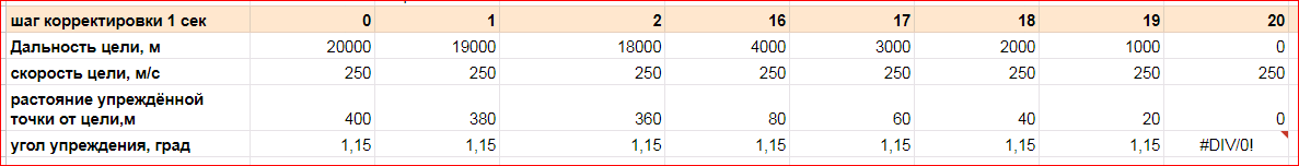

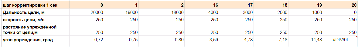

Как получается алгоритм наведения с постоянныс углом упреждения?
Очень просто: текущее расстояние до цели нужно разделить на какое-то число
http://upforme.ru/uploads/0016/23/c6/2/693343.png
Т.е. ракете нужно знать только два параметра цели: дальность и скорость, пардон" ошибся - скорость не важна для расчёта, потому что она учитывается косвенно в дальности.
. Если скорость цели не меняется, то угол упреждения в каждый момент времени будет постоянным.

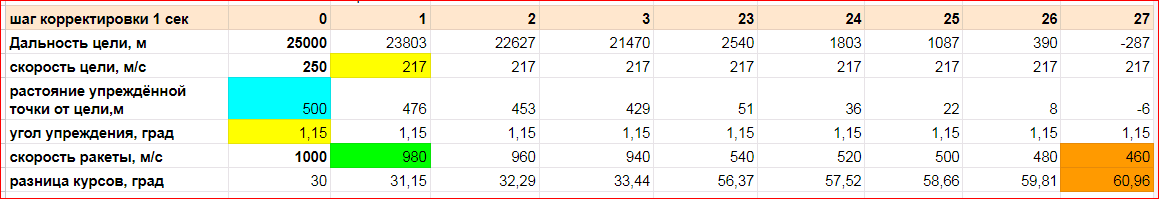

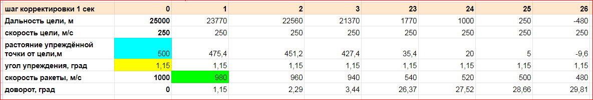

Методом подбора подобраны коэффициенты, использованные при расчёте полёта ракеты по цели
http://upforme.ru/uploads/0016/23/c6/2/825612.png
Для проверки были использованы вводные данные для обстрела боинга с КО.
Начальная дальность до цели 25 км. При сближении растояние уменьшается на сумму скоростей ракеты и цели.
Скорость цели постоянная 250м/с
Скорость ракеты уменьшается на 20 м/с за сек.
Расстояние от точки упреждения вычисляется по формуле: дальность/ 50
Угол упреждения вычисляется из отношения расстояния от точки упреждения  к дальности цели. При выбранных параметрах угол упреждения постоянный.
Нас интересует угол встречи ракеты и цели. Для наглядности начальный угол визирования взят = 0 град.
Как видно из таблице на 26 сек происходит встреча ракеты с целью уже под углом 29 град.
Замечу, что этот алгоритм работает после захвата ракетой цели - самонаведение. Т.е. после нескольких секунд после запуска ракеты.
В этой схеме ракета ежесекундно измеряет скорость цели и дальность до неё, определяя каждый раз новую точку упреждения.

А теперь - СЮРПРИЗ!!!
http://upforme.ru/uploads/0016/23/c6/2/572572.png
Если в нашу модель самонаведения ввести угол между направление визира ракеты на цель в момент пуска и направлением движения цели, который  для случая боинг-БУК = примерно 30 град, да пересчитать скорость цели под этим градусом, то окажется... БА-БАМ  :flag:  :cool: ...
Что угол встречи составит около 60 град. (с Зарощенское), хотя мы пускали ракету с КО!!!  :idea:
Но это ещё не всё.
Ракета в момент столкновения имела скорость около 460 м/с!

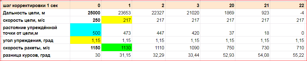

Я нашёл у тебя, через какое время  ракета переходит на самонаведение после пуска - 12 сек. За это время боинг пролетел 250 х 12 = 3000 м

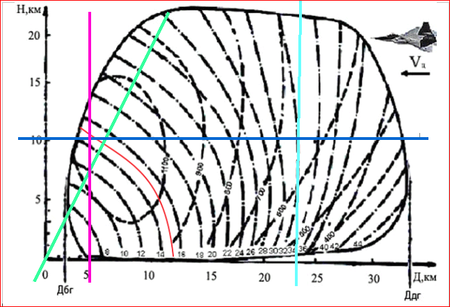

По номограмме определяем расстояние за 33 сек полёта. Получается 24 800 м. Прибавим те 3 км = 27 800м - расстояниена котором боинг был в момент пуска с КО.
Опять же по номограмме определим скорость на 12 сек после пуска = ну, где-то 1150 м/с.
Осталось определить торможение (потерю скорости ракеты). Для упрощения пока приму как константу. А потом можно и зависимость торможения от времени полёта.
уже посчитал! При скорости ракеты 1150 м/с и торможении 20м/с за секунду скорость ракеты при столкновении будет 620м/с. Уже ближе! Вероятно, сторость торможения ракеты была несколько  меньше 20 м/с. Возьму точно 2g

ой, я ошибся!         через 21 сек после захвата на самонаведение произойдёт столкновение с целью. Скорость ракеты при этом будет... ПА-БАМП! -730 м/с!!!!
Вы куда-то не туда смотрите. 33сек?
Это 620м/с
ipic.su/img/img7/fs/Image2.1596115161.gif
Простой, вам не жалко своего времени? Есть метод пропорционального наведения, который использует измеряемые данные о скорости цели, скорости вращения линии визирования и данные продольного ускорении, проводятся простейшие арифметические операции - сложения-умножения-деления, которые дают величины сигналов управления рулями, что автоматом дает наведение в некую точку, куда должна прилететь и цель. Ничего не предсказывается.  Никаких расчетов упреждений при управлении ракетой при замкнутом контуре управления не требуется. Они столкнутся и так. Во всяком случае должны. Ну есть вероятности.
Это 620м/с
твои 12 сек+ 21 сек программы = 33 сек. Если изменить скорость торможения, то можно уменьшить скорость ракеты при столкновении, Но тогда увеличится подлётное время и будет дольше 33 сек.
Отсюда вывод: скорость ракеты при столкновении расчитана верно - 730 м/с.
Все величины взаимосвязаны алгоритмом. Если ты против твоих 12 сек - укажи другое время включения самонаведения.

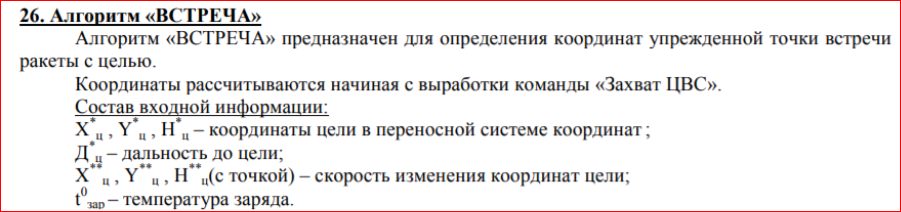

Посмотрим, как наша модель соответствует описанию алгоритма "Встреча" в БУКе
http://upforme.ru/uploads/0016/23/c6/2/566009.png
Точка нахождения СОУ в пространстве имеет координаты (0, 0, 0) в переносной системе координат. Ось от этой точки направленная на Север является осью Y.
Координаты цели определяются по дальности до цели и углам азимута и места (вектороное исчисление) по синусам косинусам прямоугольных треугольников, гипотинуза у которых одна - Дальность.
Пусть у нас Цель была захвачена на:
- азимуте -30 град
- углу места 19,7 град.
- Дальность  составляла 29,7 км
Тогда Расстояние по земле было равно 29,7* Cos(19,7) =28 км
В нашей модели координаты цели, при которой проходит команда "Захват ЦВС", были такими:
Х=28*Sin(-30o) = -14 км
Y =28*Cos(30o) = 24,2 км
H =28*tg(19,7o) = 10 км

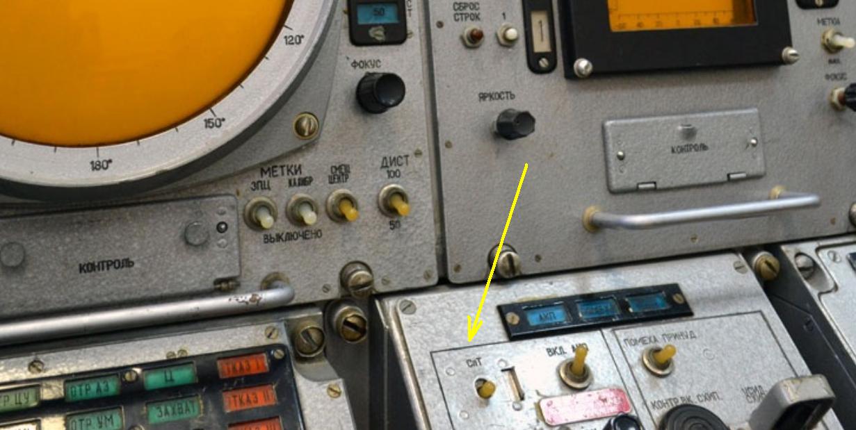

А пуска в режиме СпТ Нен боится как кары небесной )
А может Нен о СпТ незнает как Gadfly.
И получается, что одним тумблером "СпТ" можно изменить траекторию, которая некоторое время будет не направленна в точку встречи ( кстати по всей логике через определенный промежуток времени расчитывается новая точка) и ЗУР будет лететь влево или вправо, а затем только в точку встречи и когда это произойдет зависит, от того, что написано в программе для ЭВМ СОУ.
Поэтому все зависит от НР СОУ, какой режим он включил - СпТ, или  другой и соответственно траектория, время полета ЗУР и угол подлета к цели будет разный.

Получил два письма от тайных осведомителей:
"на СОУ есть такой режим - СПТ. СпецТраектория. работает так - направляющие ракет при его включении встают на 60 градусов по углу места и при выстреле уходят под таким углом в небо в направлении цели.(во всяком случает так нам разъясняли суть работы этого режима) и по мере сближения ракета уже наводится непосредственно на цель. Получается действительно - ракета как бы делает горку по направлению к цели, атакуя ее сверху, а точнее говоря, получится не сверху а именно в лоб, а не снизу как обычно бывает.  НО - Режим СПТ применяется при условии Активного радиопротиводействия противником.при постановке активных помех с целью недопустить забивания ГСН ракеты помехой уводящей по дальности и азимуту. В случае с Боингом я полагаю что американский постановщик помех рядом не летел? Во всех других случаях режим СПТ  НЕ ПРИМЕНЯЕТСЯ, так что как обычно нам толкают фуфло(говорят неправду).

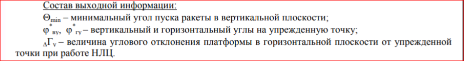

Для модели примем, что ПУ стоит строго горизонтально, чтобы не лазить в корректирующие углы.
Первое - какой выбрать Минимальный угол пуска?
По результатам измерений система понимает, что угол места растёт со временем (цель приближается), значит на момент пуска ракете нужно взлететь с угла, не меньше того, который БУДЕТ НА МОМЕНТ ПУСКА!
А вот какой он будет, зависит от вертикального и горизонтального углов на упреждающую точку!
Для этого нужно знать координаты этой упреждающей точки через какое-то время, необходимое :
1) на установку ПУ в нужную сторону
2) на слепой участок полёта ракеты.
Слепой участок ракеты (по данным Нена) длится в течении 12 сек от момента пуска
Какое время нужно для разворота ПУ  - я не знаю. Поэтому, беру от  болды 4 сек.

Есть тумблер или переключатель для СпТ и также для НЛЦ и как я понял в обоих случаях ЗУР делает "горку" и затем уже через некоторое время происходит наведение ГСН ракеты на цель.
Тоесть независимо есть активная помеха или нет, летит цель на низкой высоте или нет оператор СОУ может включить эти режимы тумблером и ЭВМ СОУ задаст соответствующие алгоритмы в виде полетного задания ЗУР.
Еще раз необязательно чтобы была прицельная активная помеха, чтобы НР принял решение и отдал приказ на включение режима СПТ .
НР СОУ мог умышленно включить СПТ!
89
На ОДИНОКОЙ соу нет никаких технических препятствий для включения НРом СОУ режима СпТ.
Есть помеха, нет помеха - какая разница )
Вот по этому Gadfly и не возмущается по этому вопросу.

Я пока просчитаю в обычном режиме, а потом можно будет и для специального.
Пока оринтируемся на то, что допустимые вертикальные углы ПУ от 16 до 56 град.
Наша цель после последнего замера находится в пределах  23,5 град. Т.е. стрелять можно.
Под каким углом? По фото угол следа  где-то 50 град. Вот его и возмём.
Из зашитой в память ЭВМ СОУ таблицы определим на каком расстоянии до цели будет ракета после 12 сек полёта
http://upforme.ru/uploads/0016/23/c6/2/91709.png
Зелёная  - 50 град
Сиреневая - персечение 12 сек с углом взлёта ракеты, которая отсекает от места пуска 6 км. Цель в момент прибытия ракеты в точку самонаведения находится от СОУ на расстоянии 23 км
Итого:
при включении режима самонаведения расстояние по земле между целью и ракетой будет 23-6 = 17 км
скорость ракеты в этот момент будет 1150 м/с
Осталось определить точку упреждения и скорректировать азимут поворота ПУ...
на этом этапе расчётов начальное положение цели было по азимуту 29,4 град. После поворота  ПУ, пуска и полёта ракеты до момента включения самонаведения цель сместится и будет находится по азимуту  27,6 град.
ИТАК!!! Мы нашли
1) минимальный угол выстрела = 23,5 град
2) вертикальный угол на упреждённую точку = 50 град
3) горизонтальный угол на упреждённую точку = 27,6 град
Если СОУ поставлена на "Стрелять По Готовности", то после поворота ПУ  и установку  её в 27.6 град  и задирании её вверх на 50 град выбранная для пуска ракета будет запущена.
