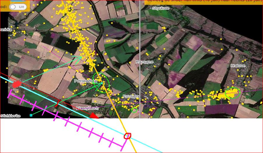

Проведём мысленный эксперимент:
Из снижающегося с постоянной скоростью самолёта, двигающегося прямолинейно будем выбрасывать разные предметы.
Понятно, что чем с большей высоты сброшен предмет, тем его дальше отнесёт ветер от проекции трассы самолёта по земле.
В месте столкновения самолёта с землёй выбрасываемый предмет никуда не снесёт и от останется в месте крушения.
В известной схеме расположения обломков можно чётко выделить три зоны разброса обломков.
В первой зоне выделим медиану  около которой располагались фрагменты на земле.
http://upforme.ru/uploads/0016/23/c6/2/91308.jpg картинку переделал
На предложенной схеме это Желтая линия.
Голубая линия - это трасса боинга.
Отрезок этой трассы между место сработки  маячка и пересечением с медианой (желтой линией) разобьём на 10 частей. Каждая часть означает снижение боинга на 1 км.
Из точки сработки маячка проведём линию по направлению к крайнему фрагменту на севере - скальпу.  Это вариант, что скальп отскочил прежде всего, до отрыва кокпита.
Перенесём эту линию (не меняя угол) в место обнаружения кокпита. тут я ошибся! фрагментов обшивки передней части.
Место пересечения этой линии с трассой боинга покажет высоту, при которой мог отделится кокпит. они могли отделится Тут получилось высота 5,2 7 км что-то плохо соображаю  - тороплюсь, наверное, поделится сокровенными знаниями! 6,3 км над землёй.
Что свидетельствует о том, что это построение более-менее физично? То что медиана третьей зоны разброса начинается именно с этой же высоты и то, что именно после этой высоты начинает формироваться вторая зона разброса фрагментов.

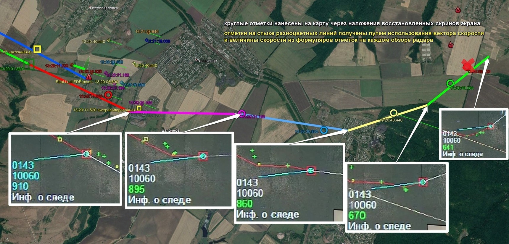

Пока застопорилось моделирование отвлекусь на добротный материал, который оформил Бут.
Он нанёс все радарные отметки по времени по трасе падения боинга и добавил  свои догадки, где находился сам боинг в эти моменты.
http://forumstatic.ru/files/0014/75/e6/37420.png
Одинаковое время для разных отметок он обозначил одним цветом - и это показала интересную картинку.
Правда, Бут остановился на этом, хотя эта информация, по моему может быть использована для выяснения некоторых особенностей отделения фрагментов.

если принять, что после 17:21:47 на радаре нет ни одной метки из-за того, что все крупные фрагменты уже находились ниже 5 км, то и в этом варианте есть интересные моменты.
Так, фрагмент А, который последний раз фиксируется радаром в 17:20:30 и который в этот момент находился не ниже 8840м, на следующем радарном  цикле уже отсутствует.
Или он развалился на более мелкие фрагменты (чтобы это могло быть), или он за 8 сек смог упасть ниже 5 км. Но тогда его скорость должна была бы быть: (8840 м -5000 м) / 8 сек = 480 м/с ! Т.е, этот фрагмент должен был падал со сверхзвуковой скоростью (почти 1.5М)!
Тогда бы мы имели надёжный источник суперсоника, удовлетворяющий большинству показаний о громком бахе!
